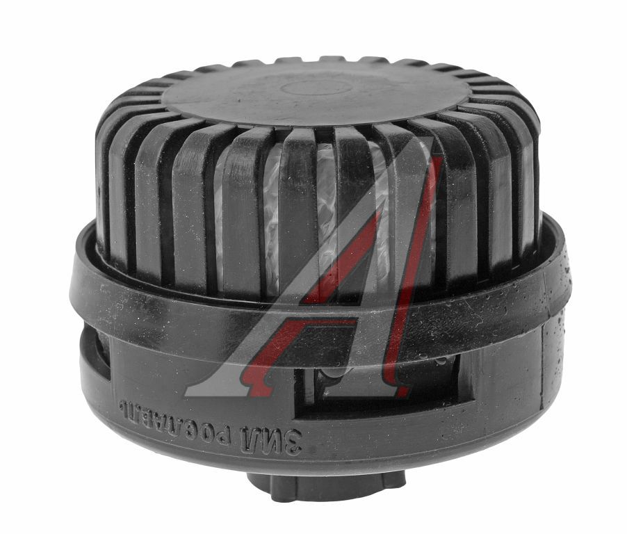

    В качестве фильтров (входного воздушного и маслосъёмного между компрессором и ресивером) поставлю топливные автофильтра тонкой очистки. Дабы масло из компресора по минимуму попадало в ресивер - трубку от компрессора до ресивера изогну змейкой. Вверх - вниз - вверх (думаю двух колен будет достаточно) и на промежуток трубки, кот. направленна вверх в разрез топливный фильтр. По идее масло по максимуму отсекать будет. Сливное отверстие в ресивере неприменно, плюс кроме сливного - не один а два патрубка: входной на четверь балона от низа, выходной вверху. Думаю при таких условиях масло будет отсекаться до поступления в редуктор целиком. Но даже если что попадёт влагомаслоотделитель на самом редукторе...
    Выключатель, как писал выше - реле давления, автомат: отключает компрессор когда в ресивер накачалось необходимое давление.
