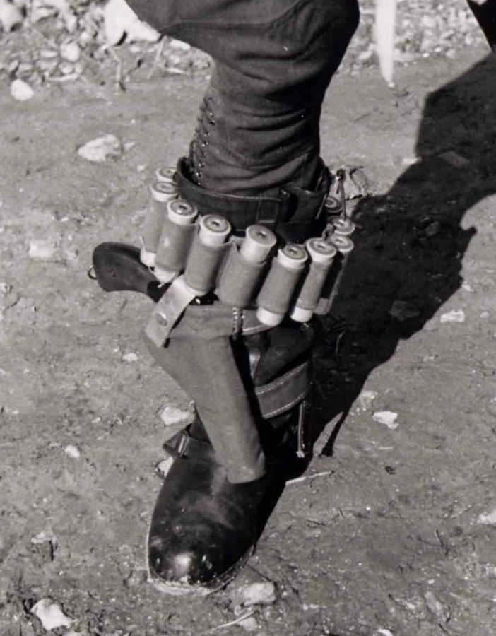

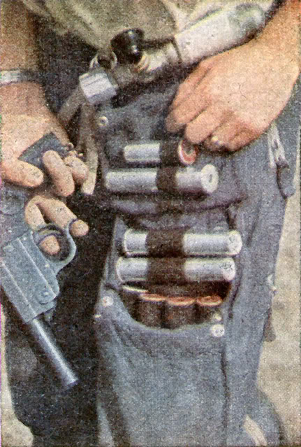

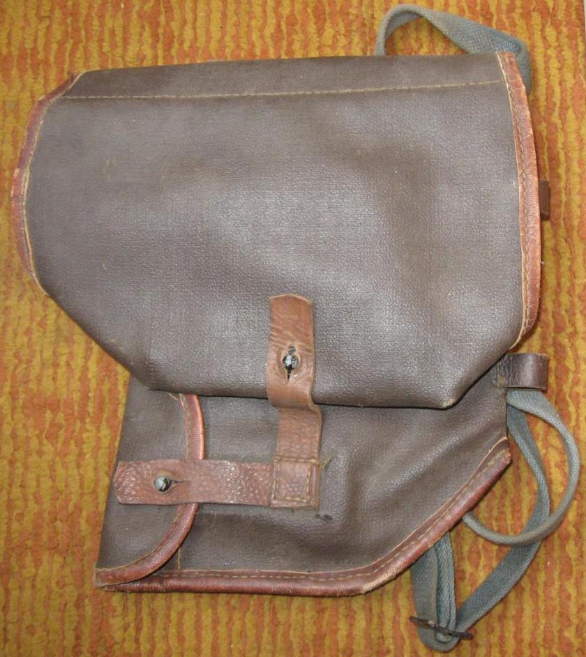

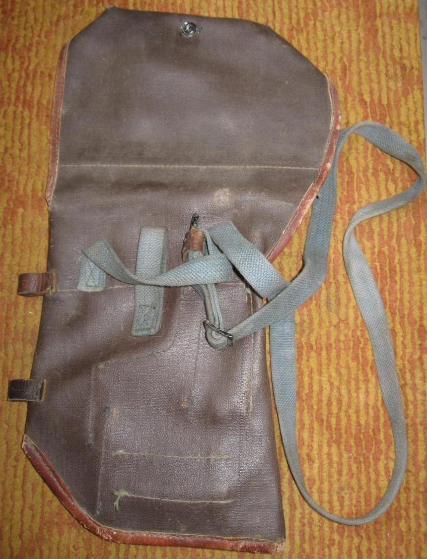

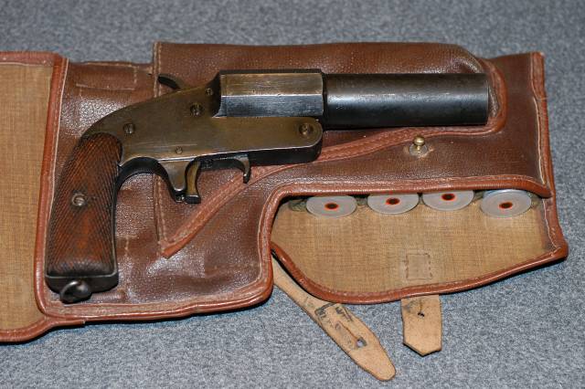

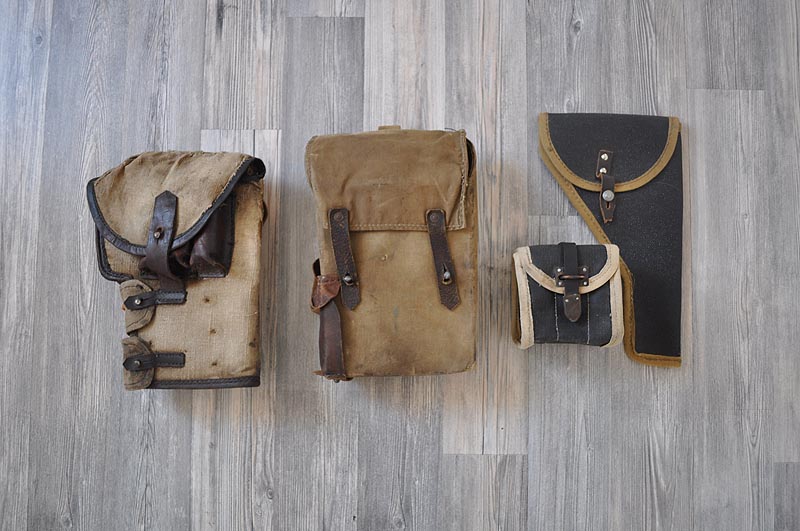

    Дима,вот есть несколько фоток,может найдешь в них что то интересное .А еще есть книга про Советские ракетницы,но в наличии ее пока нет.
    casperovi4, Unnamed Player, E.Sibert та 2 іншим подобається це.
  4. Dim
    Dim Stabsfeldwebel
    1.326
    Пригодится всё!
    На фото, насколько я знаю, 1 несмотря на то что тут засунута ОСП-30, послевоенная советская кирзовая кобура под спш-44, следующие спш-44 гдр-ровская и польская в соответствующих родных кобурах. Зип интересен.

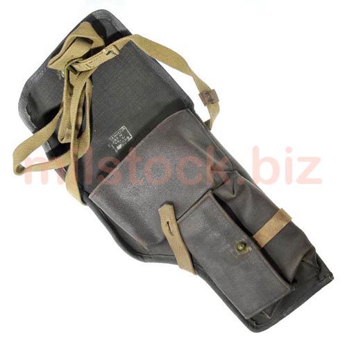

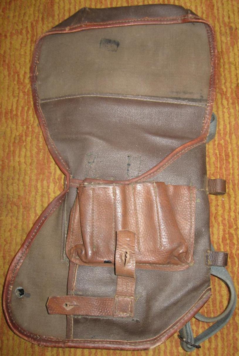

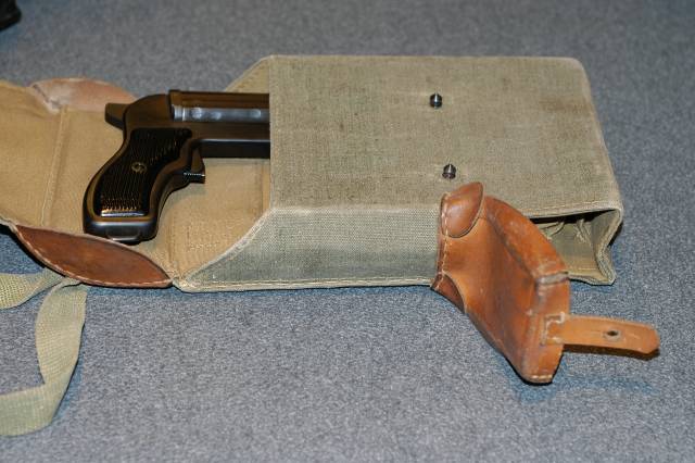

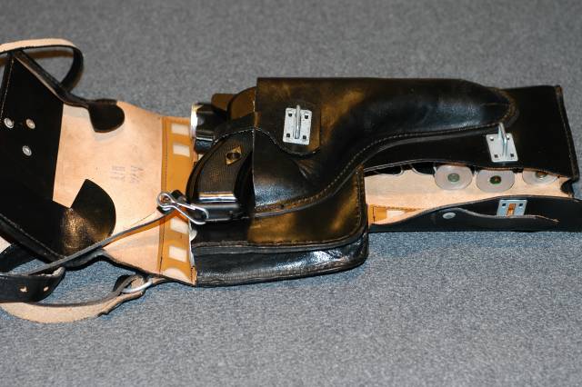

    Кобура на фото для СПШ, послевойна, но такого же типа как всем известные послевоенные СПШ, были и для ОСП и СПШ на войну.
    Отличие от довоенных и военных - материал, на ощупь и цвет (хоть и там, и там коричневый, но разных оттенков). Для СПШ в 45-46 году были черные, затем пошел материал который использовали до 80-х.
    Отличие кобуры для ОСП и СПШ - глубина и форма кармана для ракетницы.
    Поищу, чуть позже фото вставлю.

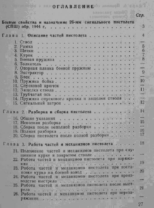

    Книга о которой упоминалось выше, тут :
    http://lib.mexmat.ru/books/105015
    Также есть еще дополнение к этому руководству. Ни там, ни там нет никаких упоминаний о чистящих принадлежностях.

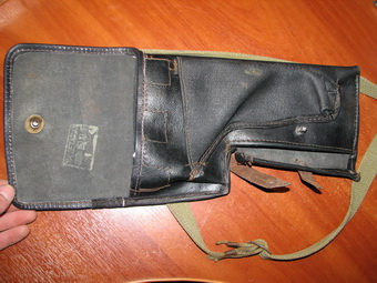

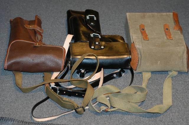

  8. R_L
    R_L Stabsfeldwebel
    500

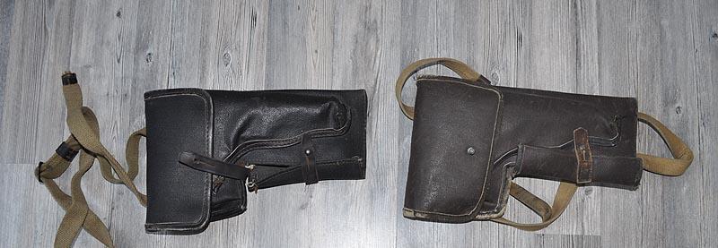

    Вот фото. К сожалению, в открытом виде не сохранилось, а сейчас этих кобур уже нет, там реально видно разницу в глубине кармана (на ОСП - глубже).
    Фото 1- Слева (черная) СПШ, клеймо 45 года, справа - ОСП на войну.
    Фото 2, 3 - еще вариации для для ОСП
    casperovi4, Yuber, Unnamed Player та 3 іншим подобається це.

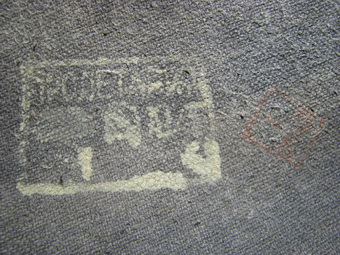

  15. R_L
    R_L Stabsfeldwebel
    500

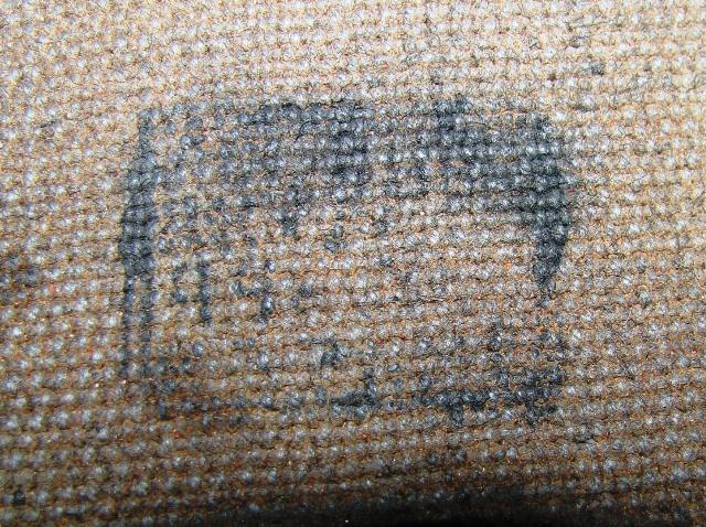

    К сожалению, у меня данной кобуры уже нет.
    Будете в этом музее, глянете, она сейчас там :)
    http://reibert.info/forum/showthread.php?t=184896
    Вот фото из интернета другой кобуры. Фото не очень, клеймо также не очень четкое, но 1945 различим.
    На фото где я показывал разные виды кобур, 3 фото- клеймо 44 г.

    Камрад, у меня есть книги "Руководство+службы+26-мм+сигнальный+пистолет+(СПШ)" и "Дополнение+к+руководству+службы+26-мм+сигнальный+пистолет+(СПШ)+обр.+1944+г." в DJVU формате. Если интересно, могу скинуть в почту.
