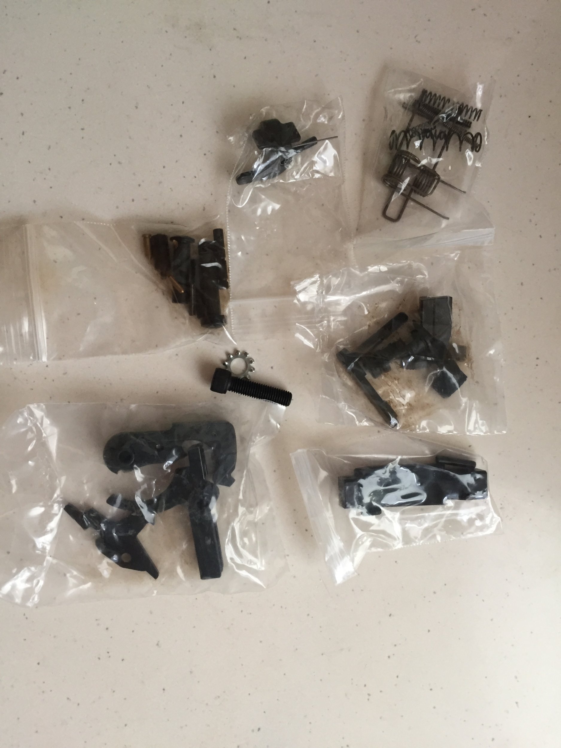

    Продам полный комплект Full Auto начинки для AR-15, M16, M4 совместимых систем. В продаже все. что на фото. Цена - 15.000 грн

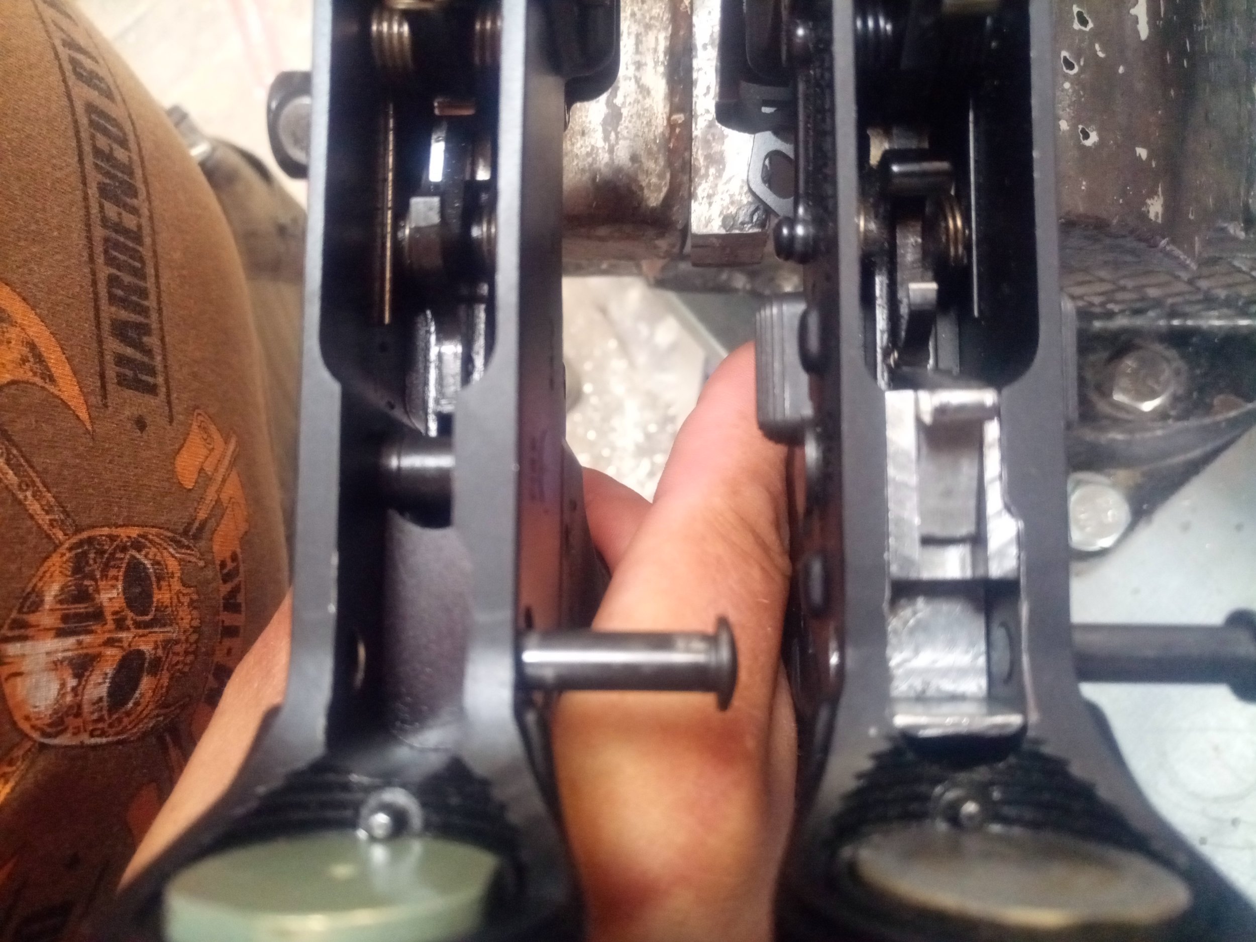

    4-а) Автоспуск со своей осью. Да, в 99.9% цивильных арок в гнезде ловера для УСМ, в месте для автоспуска есть сужение, делающее невозможным его установку. Ну и отверстий под его ось в ловере тоже нет. Я еще ни разу не видел гражданскую арку, из коробки готовую к установке автоспуска. Так что действительно необходимо сделать необратимые изменения - выфрезеровать под автоспуск "карман" необходимой ширины и глубины и просверлить отверстия под ось. Любой криминалист потом скажет, что эти изменения были произведены уже не на заводе.

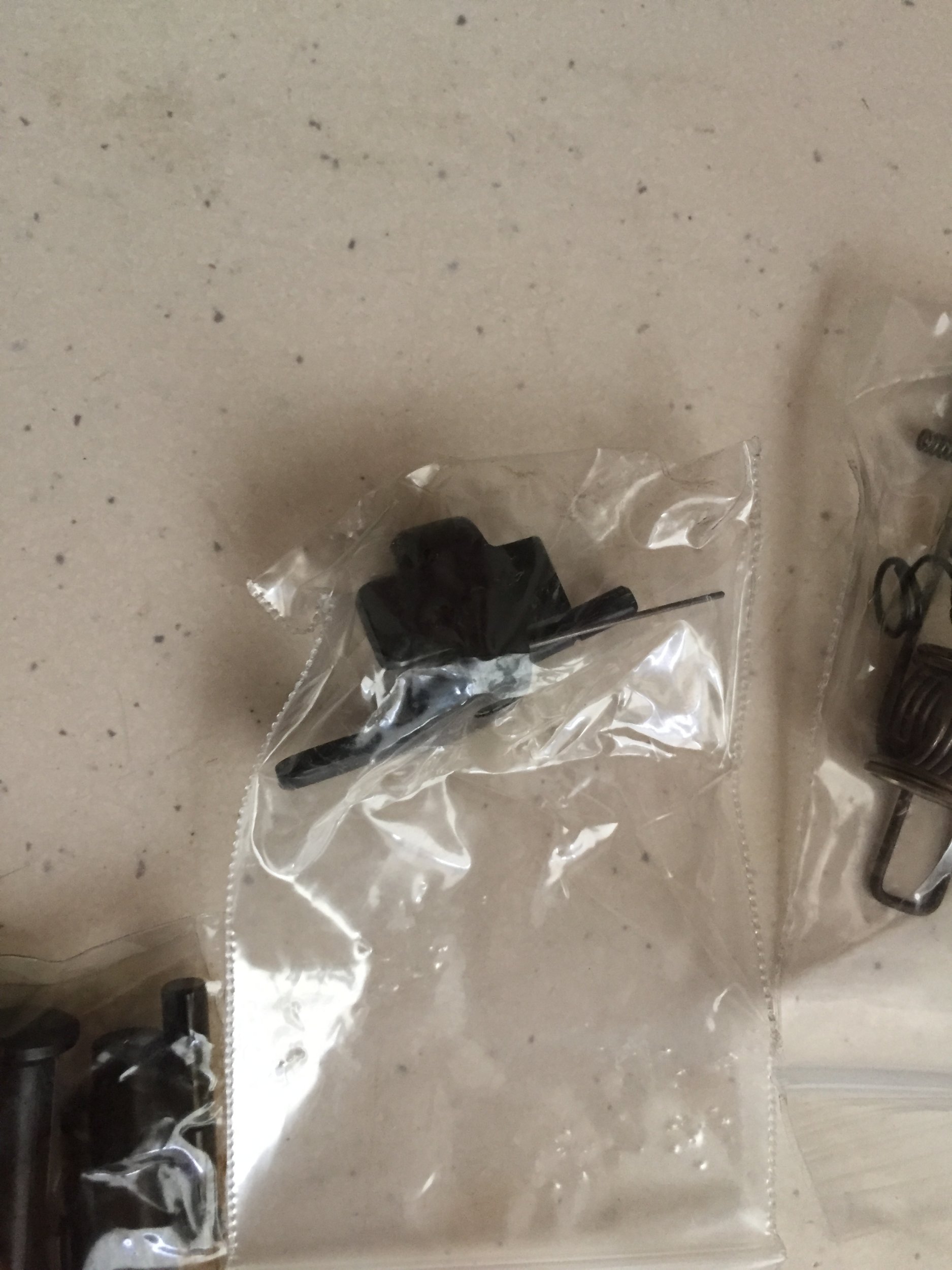

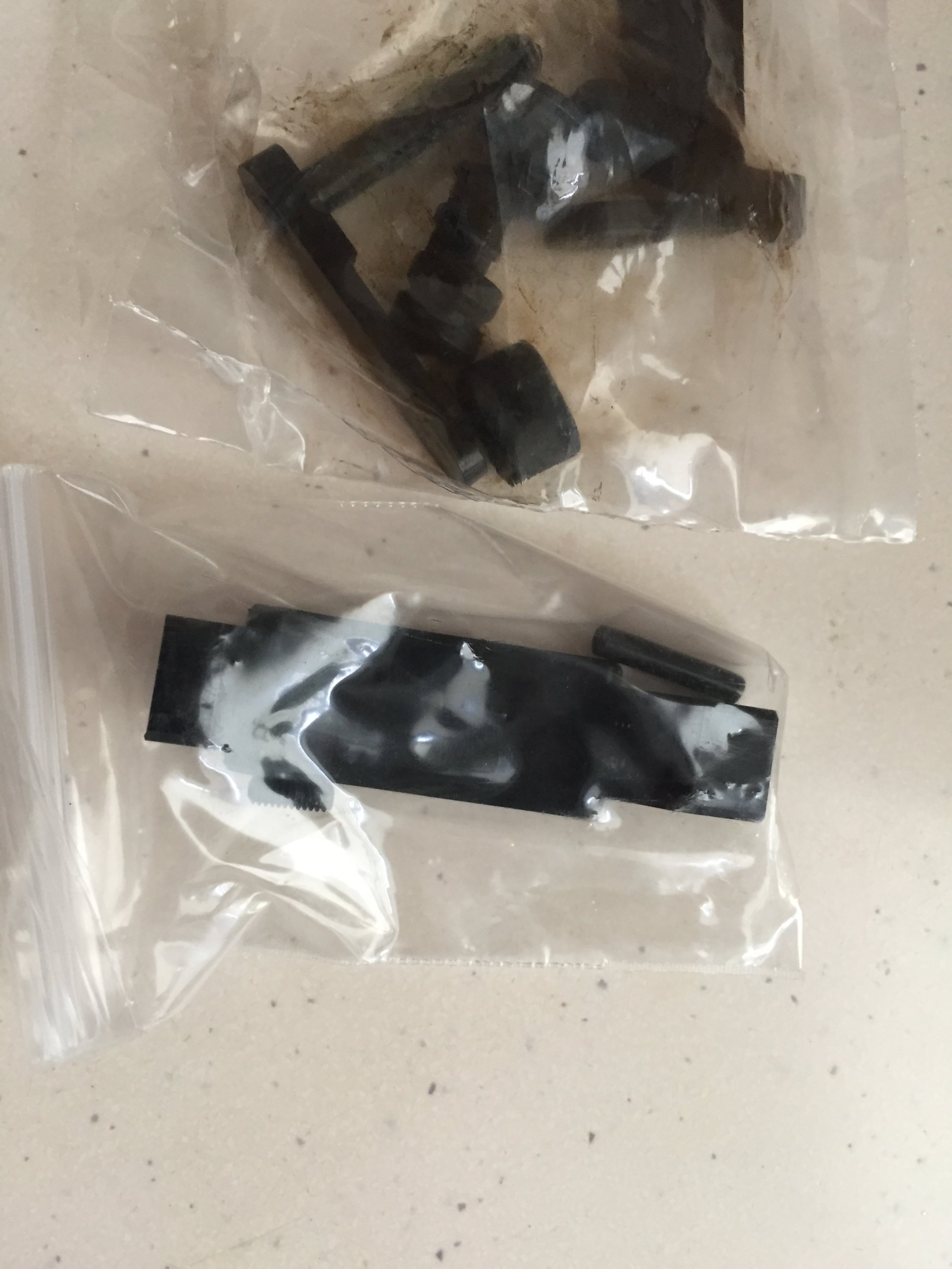

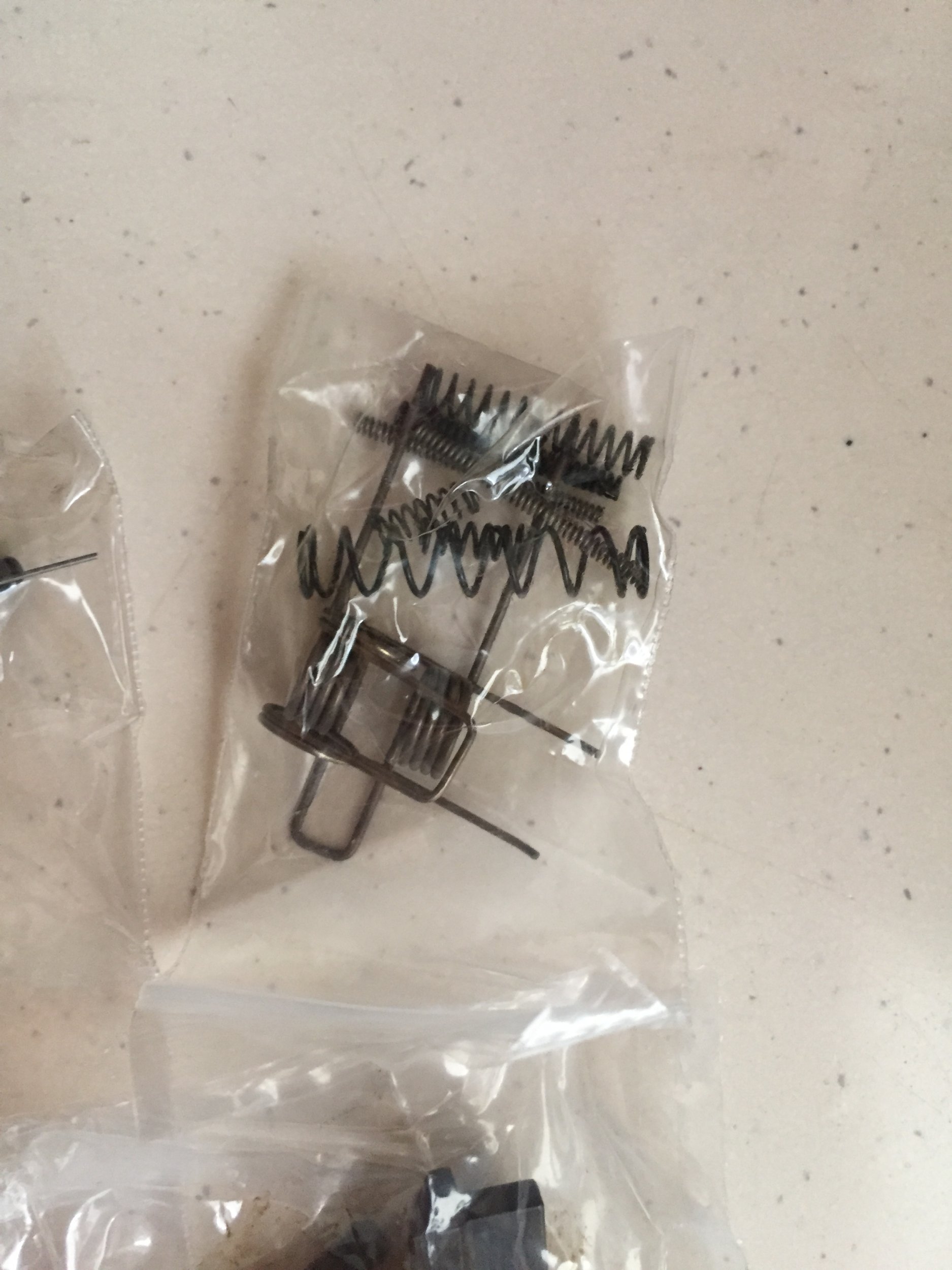

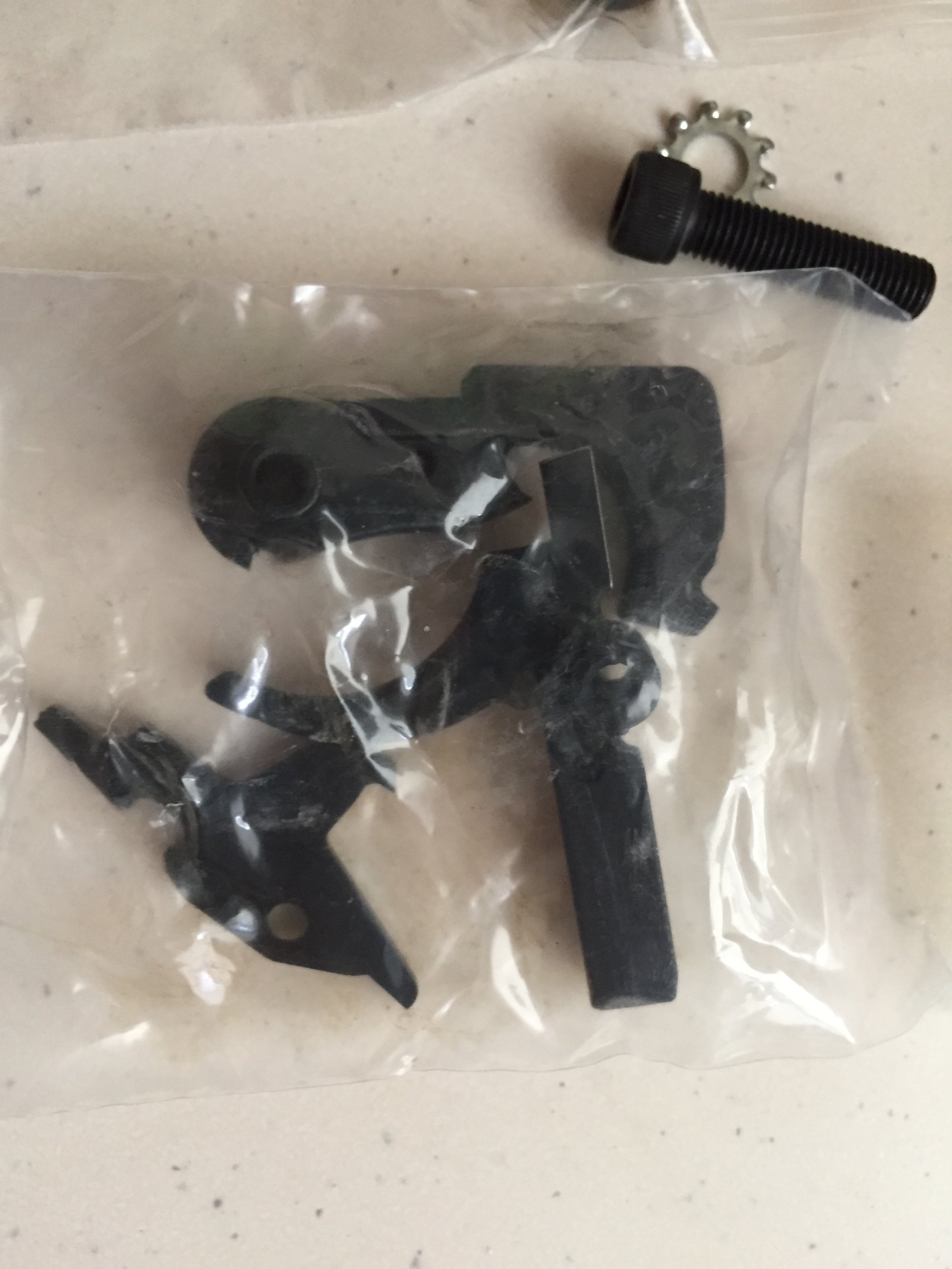

    Теперь по лоту. Уважаемый камрад-продавец, вы можете сделать отдельное фото деталей 1а, 1б, 1в, 2 и 4а, о которых я писал выше? В той куче на предоставленном фото я вообще их не наблюдаю.
    night_SHIFT та Master Den подобається це.
  12. [_Werewolf_]
    [_Werewolf_] Stabsfeldwebel
    2.526
    Так, вижу правильные 1а, 1б и 1в и 4а, уже неплохо :)
    Не смог рассмотреть 2 и ось автоспуска.
