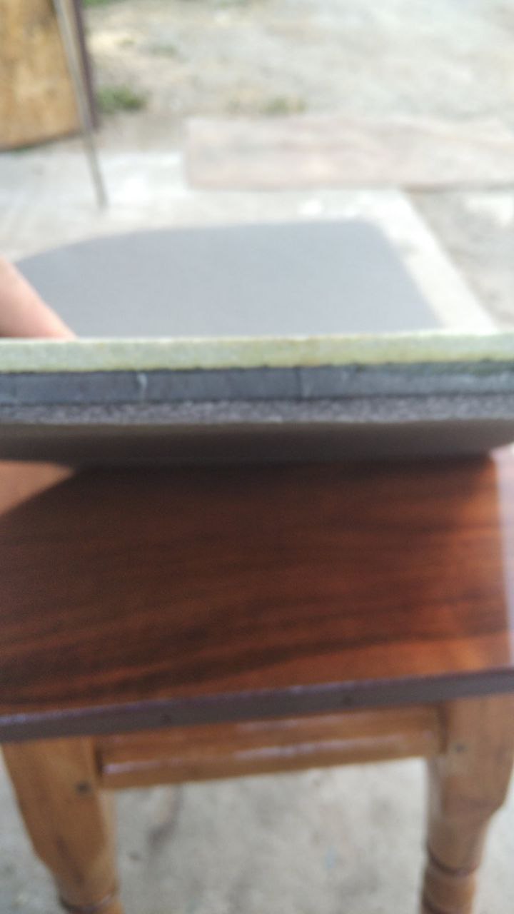

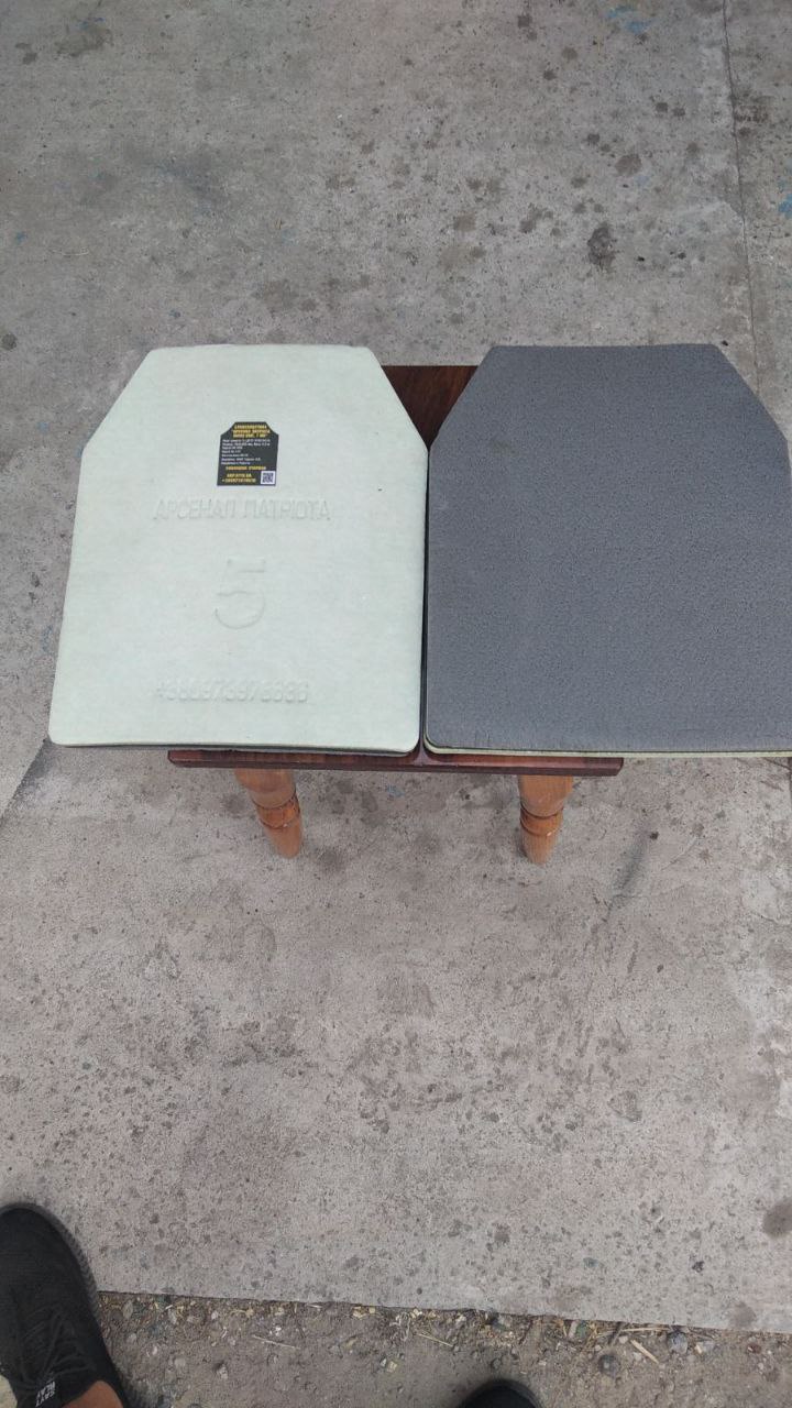

    Посилена бронеплита 5 класу – максимальний захист з бронесталі вагою 4.2 кг. Підходить для тих, хто має снайперську загрозу, та тих, кому не потрібно багато пересуватися.
    Бронесталь

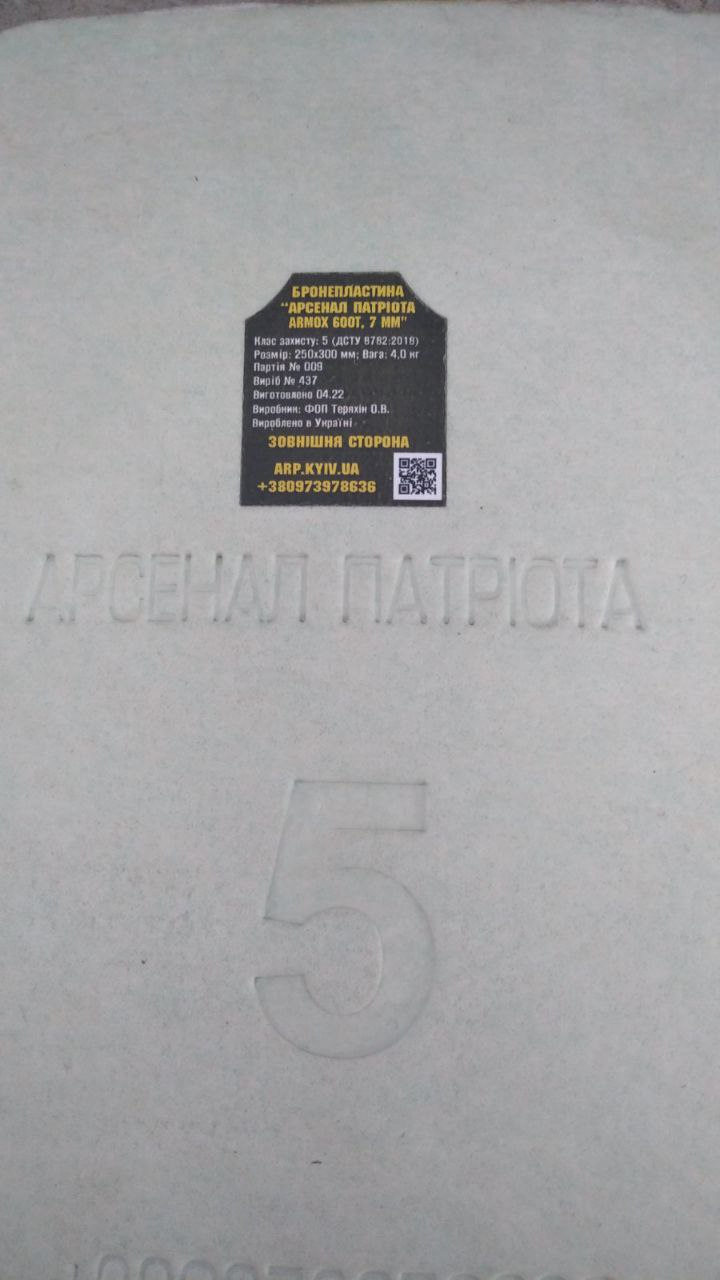

    В плитах використовується бронесталь найкращого виробника у світі – шведського концерну SSAB, Armox Advance твердістю 58-63 HRC з номінальною товщиною 7 мм! Правильна обробка цієї сталі дозволила нам виготовити плити, що відповідають 5 класу ДСТУ.
    Протиуламкові властивості
    Для боротьби з вильотом осердя та уламків оболонки кулі ми використовуємо найлегші матеріали власної розробки. Передня частина бронеплити закрита спеціальною балістичною повстю українського виробництва, яку ми додатково ламінуємо спеціальним шаром ПВХ плівки для захисту плити від вологи та води. Повсть вирізається за точними розмірами плити та наноситься спеціальним методом декількагодинного запресовування. Це дозволяє покриттю міцно зчепитися з плитою та не відлітати навіть після 6 пострілів.
    Але це ще не все. Ми завжди рухаємося вперед, тому додали на плити нашу унікальну розробку – бокове торцювання. Цей матеріал має щільність 800 кг/м3! Кожну плиту ми пресуємо з торцюванням у спеціальному пристрої, де залишаємо її на півтори години. Цей метод дозволив нам зчепити повсть з металом та змусити їх працювати як єдине ціле, майже унеможлививши боковий виліт осердя при влучанні в край нашої бронеплити.
    Пом'якшення заперешкодної травми
    Позаду кожної нашої плити ми встановлюємо пом'якшуючий демпфер з матеріалу EVA товщиною 8 мм та щільністю 80 кг/м3. На відміну від стандартного демпферу зі спіненого поліетилену або каучуку щільністю 30–35 кг/м3 наш демпфер майже не деформується з часом експлуатації та демонструє кращі результати по зменшенню заперешкодної травми.
    Бронеплити 5 класу “Посилені” не мають заперешкодної деформації.
    Форма та розміри
    Бронепластина має стандартні розміри 25х30 см та анатомічний вигин по ширині за формою грудної клітки. Зрізані кути не обмежують рухів та дозволяють зручно використовувати вогнепальну зброю. Товщина плити з повним покриттям – 23 мм.
    ДСТУ, сертифікати та випробування
    Кожна наша пластина належить до певної партії, має свій унікальний номер і дату виробництва. Кожна партія бронеплит здається в сертифіковану лабораторію, де їх перевіряють на відповідність ДСТУ 8782:2018 за нормальних умов. За результатами випробувань видається сертифікат на партію терміном на 6 місяців. До кожного сертифікату додається протокол випробувань. З цими документами можна ознайомитися на сторінці кожного товару.
