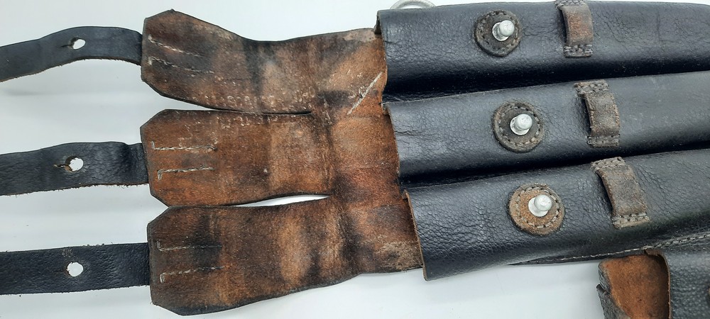

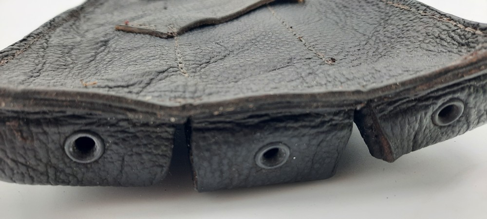

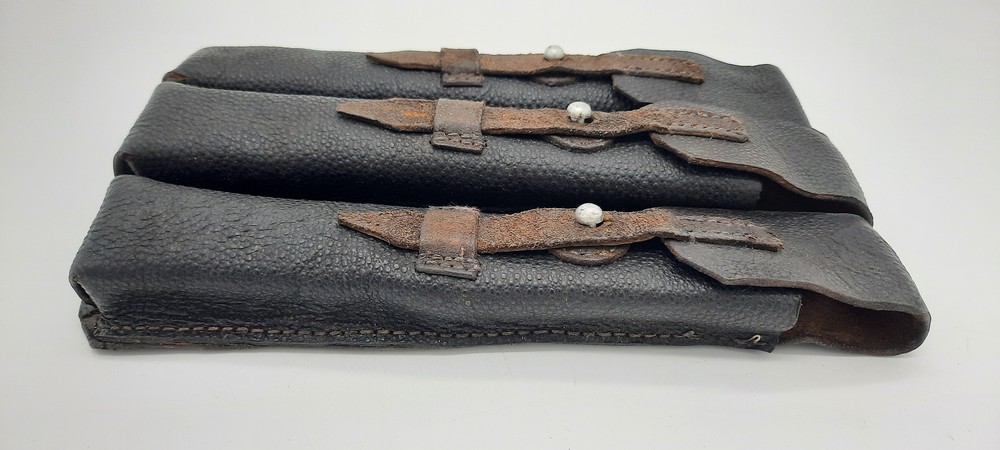

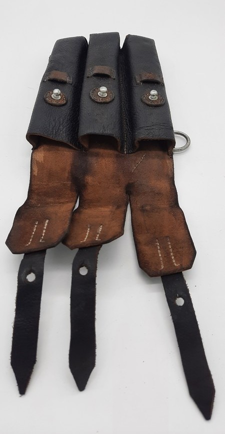

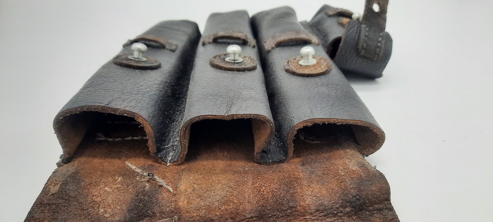

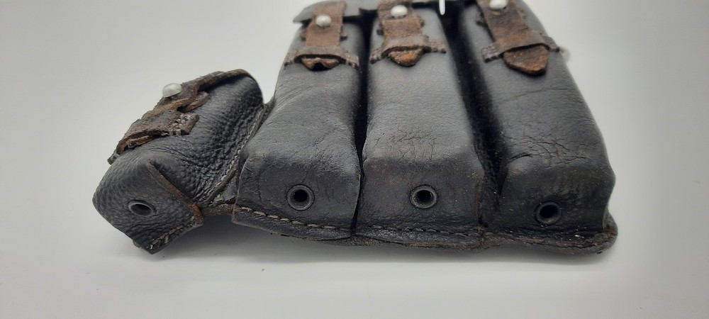

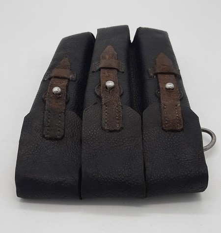

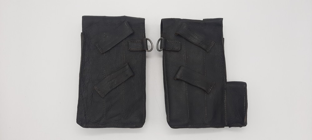

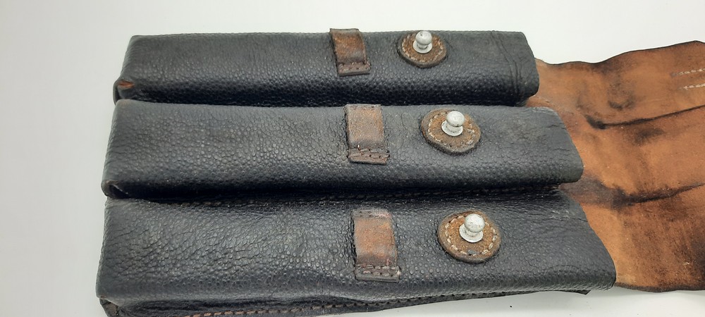

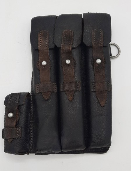

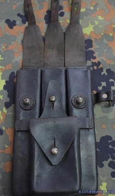

    Доброго времени суток уважаемые!
    Предлагаю Вашему вниманию комплект автоматных подсумков МР-38/МР-40
    Что можете сказать по оригинальности данных предметов? И будет ли к ним интерес на аукционе?
    Клейм не нашёл, есть остатки надписей, краской на внутренней части кожи (фото 10).
    С уважением, shafl.

    если не ошибаюсь то на мп не было кожаных подсумков.были из брезента.это может быть подсумки на похожие к мп магазины

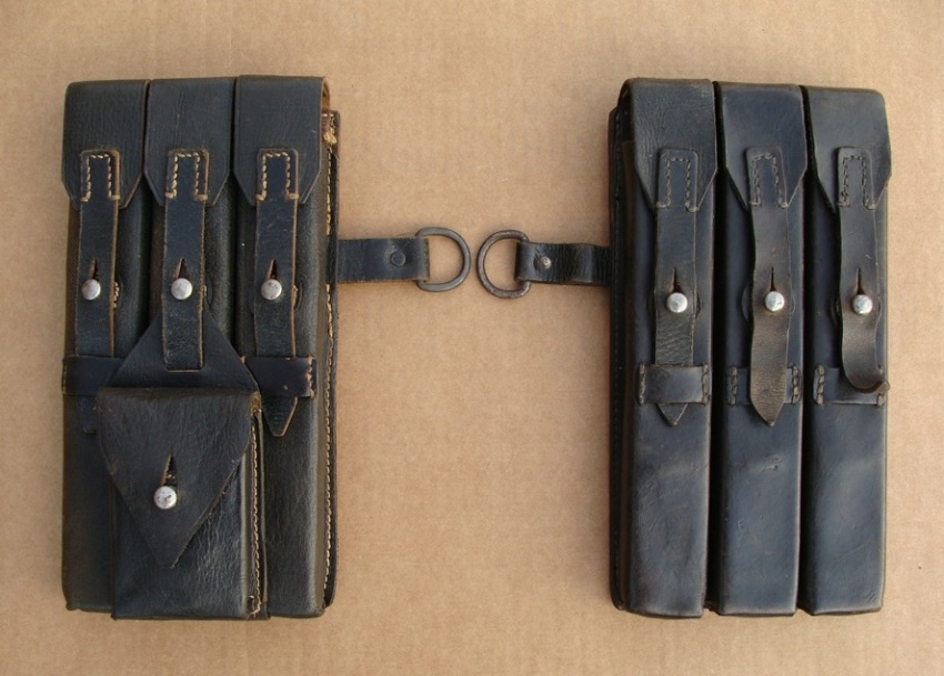

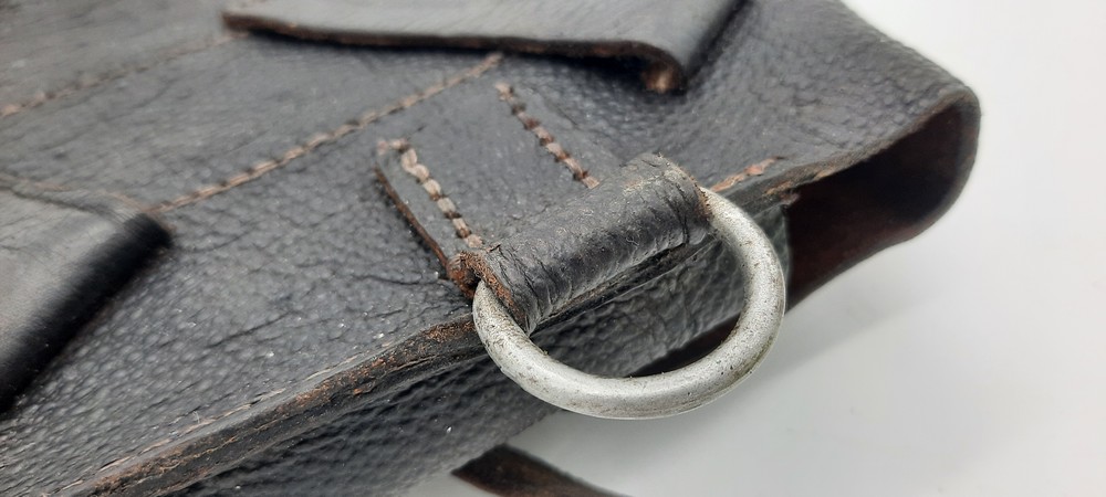

    там на следующей странице есть интересное:
    по теме вопроса:
    поддерживающие петли пришиты странно;
    D-кольцо пришито неподвижно;
    обшивка запонок как на брезентовых;
    дополнительные ремни на крышках, дополнительные петельки под эти ремни по примеру брезентовых;
    угловатая форма крышек;
    ну и по мелочи, вроде швов.
    вот тут очень похоже на оригинал. сравните.
    мое мнение - у ТС что-то левое.
    насчет аука - продать можно все ))

    Ошибаетесь.
    Оригинал - похож на фальш автора темы...

    Имхо, материал для пошива-голенища яловых сапог...

    Скажем так)На мп были кожанные подсумки, но их было выпущено более чем мало.
    По картинке grek68 подсумки для MP-28/34. К 38/40 отношения не имеют.
    Стоит отметить, что если хорошо застарить, далекому человеку отличить нереально. Хороший, фактурный материал.

    Всем спасибо!
    Буду выставлять, как реплику, от 1 грн.

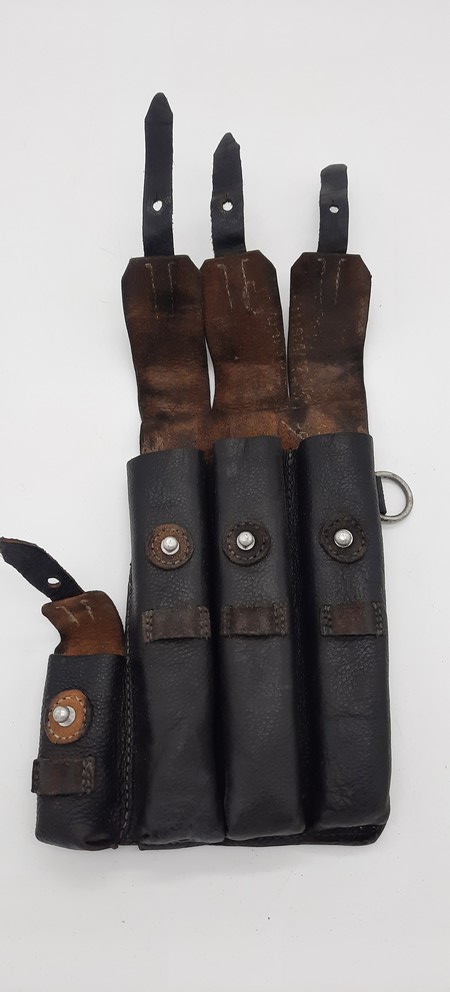

    Репліка і є. Я шив колись товаришу шкіряні підсумки на рекон, тому перед цим оригінали вивчав дуже детально. Шкіра використана з чобіт, вже з заломами. Пошив в деяких суттєвих деталях відрізняється від тих шкіряних, які дійсно були в Вермахті і СС. Найбільший "ляп" - це кишенька під заряджалку. У оригінала вона була зовсім інша і кріпилась по центру лівого підсумка. Так що, продавайте сміливо як репліку і не жалкуйте. До того ж - не дуже правильну репліку.

    С кармашком все проще, шили на глаз по фото, даже не зная для чего он. Сделали как карликовый отсек для мини-магазина)))

    Оригінальні підсумки для порівняння:
    Подсумки MP38 40 (1).jpg Кожаные Подсумки Mp38 (1).jpg KOJA.jpg Подсумки MP 38 (1).jpg
