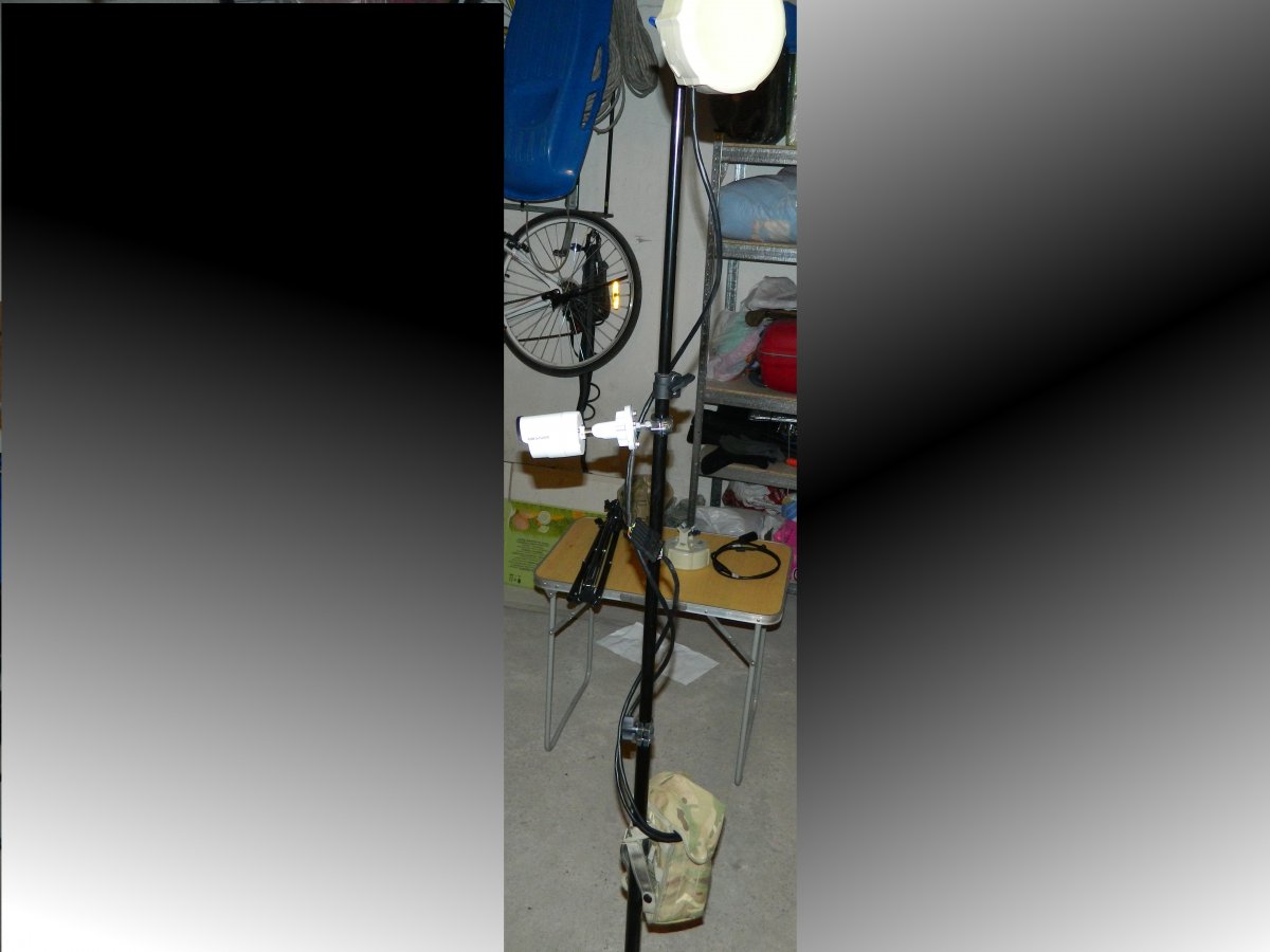

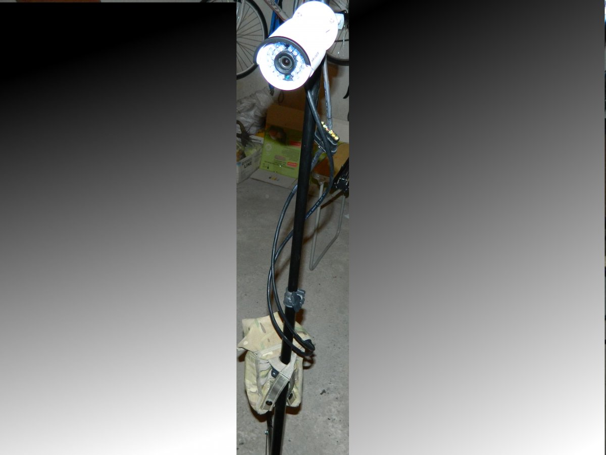

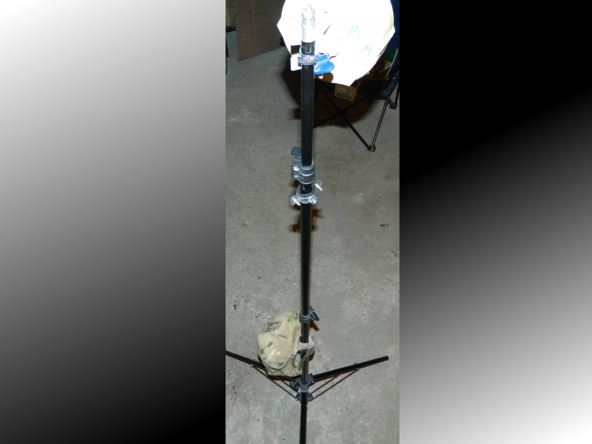

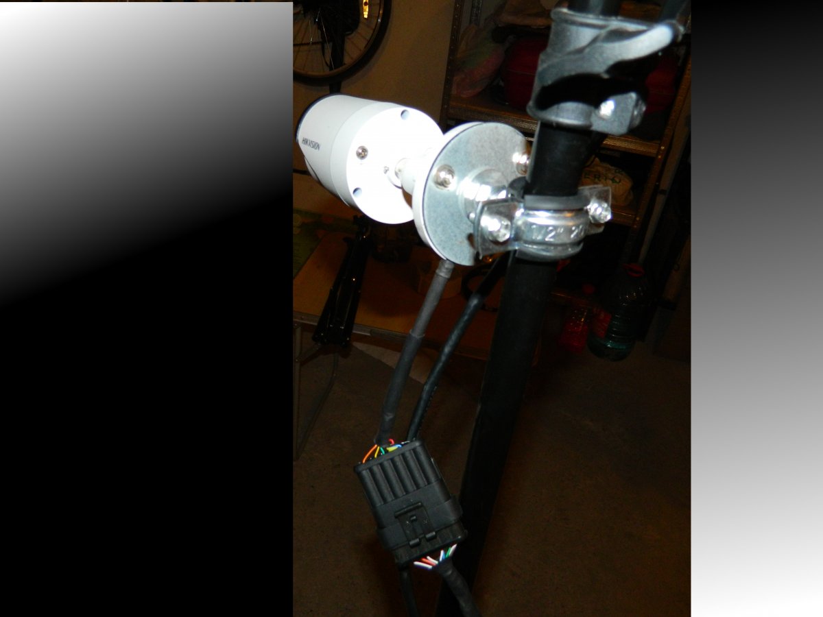

    Добрый день, собрал такой комплекс для дистанционного контроля выстрелов, идея позаимствована у уважаемого камрада Hijack из этой темы https://reibert.info/threads/kamera...nij-caldwell-ballistic-precision-lr-1.854509/ , ссылка на оригинальные ттх http://www.btibrands.com/product/ballistic-precision-lr-target-camera-system/ , захотелось сделать самому и с теми характеристиками которые нужны мне, в первую очередь изменил максимальное расстояние между мишенью и стрелком - гарантированно при прямой видимости антенн до 3 км и более если поднять антенны повыше, IP камера наружная с разрешением 1920 x 1080 , степенью защиты IP66 , ИК до 30 м и кучей разных плюшек.
    В комплексе установлены аккумуляторы автономная работа в районе 15-20 часов (так и не удалось посадить, ночь на балконе и около 7 часов на улице при минус 3-4 ).

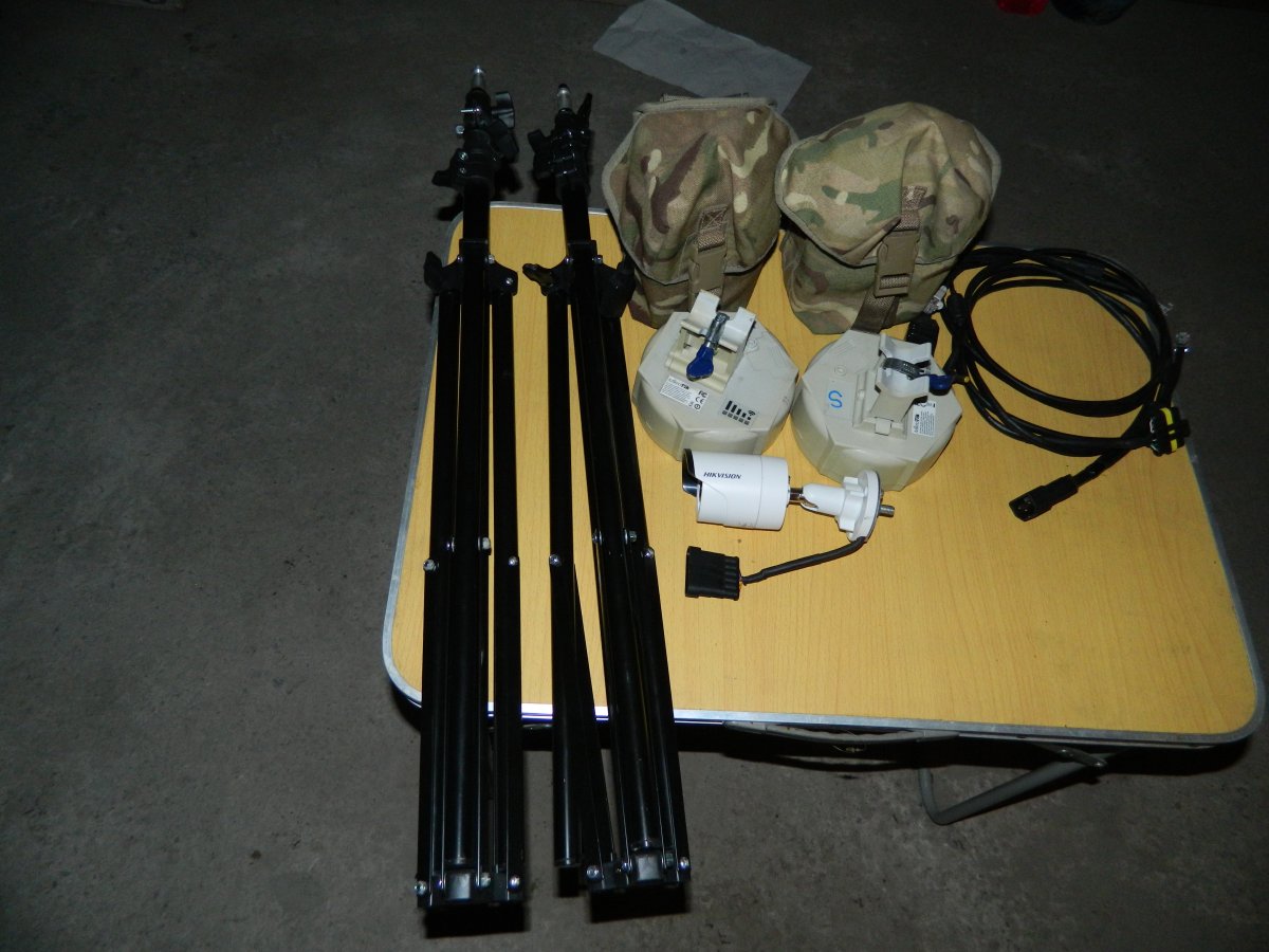

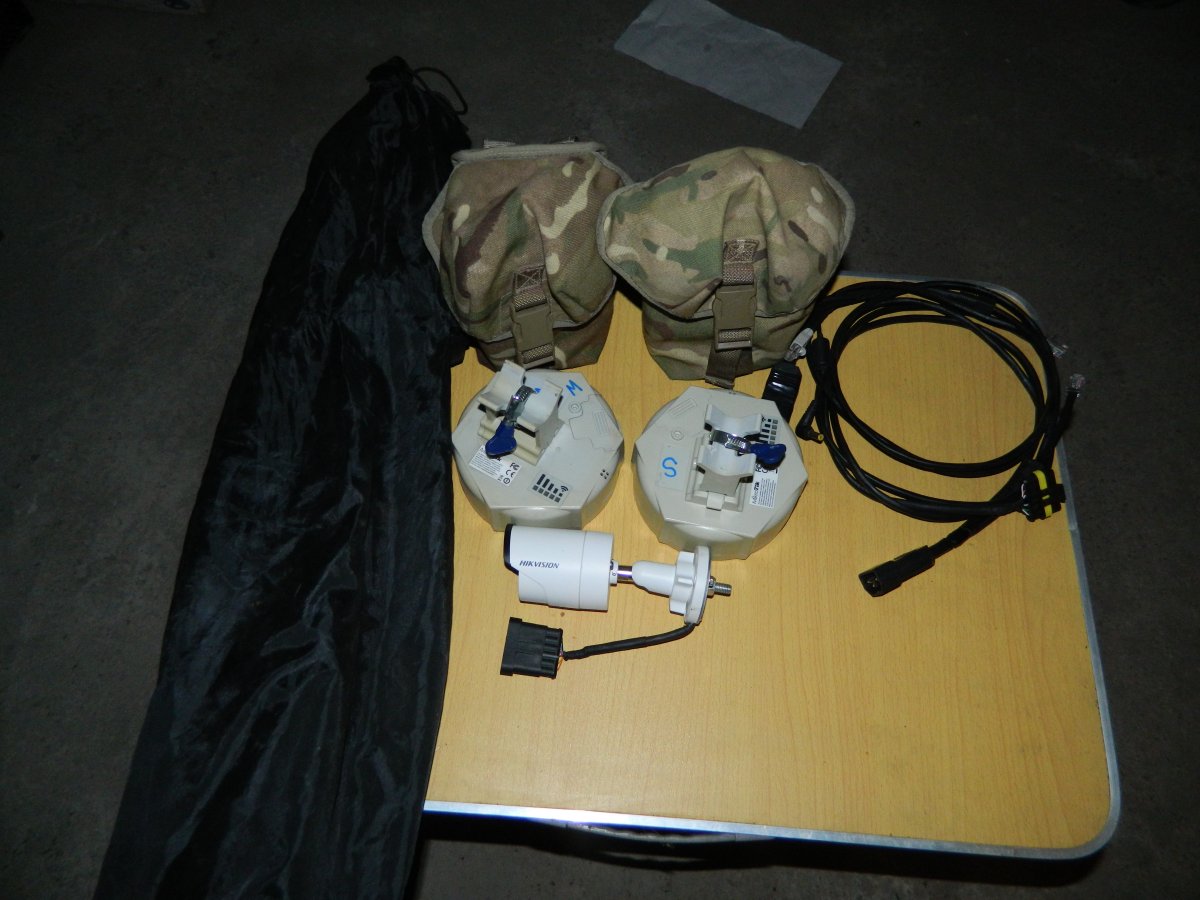

    В комплекте две стойки, две антенны (приемная и передающая), два аккумулятора с подсумками, одна видеокамера и один роутер , ну и кучка кабелей.

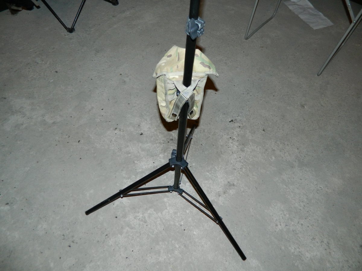

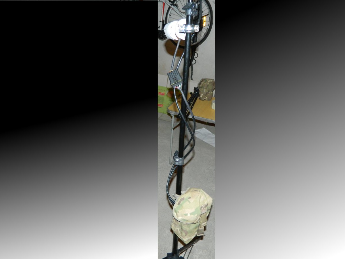

    Высота стоек регулируется до 2.6 метра. Весь комплекс легко помещается в спортивную сумку или рюкзак.
    Изображение передается на любой ноутбук, планшет или телефон кроме очень древних, есть возможность сохранения видео и фотографий в различных разрешениях насколько хватит памяти у телефоне и тд.
    Хотелось бы изучить спрос на подобную продукцию, есть возможность двигаться как в сторону удешевления, так и в сторону подорожания в зависимости от того, что вам нужно, данный комплекс в продаже цена 350$ или в гривне по курсу.
    Просьба тапками не забрасывать по поводу внешнего вида комплекса и качества стрельбы (100 метровка + АК 47) и то и другое будет повышаться.
    Отвечу на все вопросы.

  3. Продавец Gogi 514
    Gogi 514 Leutnant
    1.360
    г.Киев
    фото
