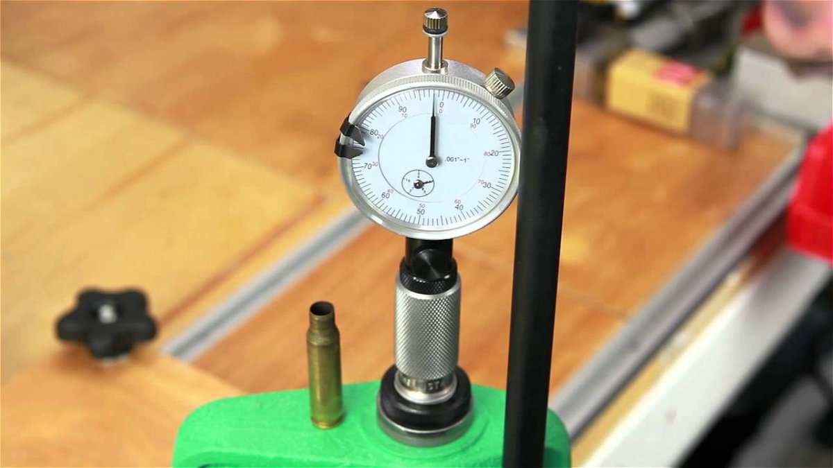

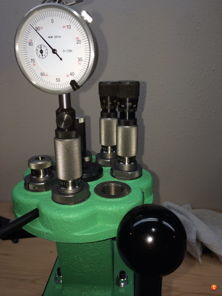

    Продвинутые компараторы Redding - 137$
    - позволяют замерять с точностью до 0.001" все длины патрона:
    1) общая длина патрона COL
    2) посадка пули по оживалу
    3) общая длина гильзы
    4) длина гильзы по плечам
    5) длина пули по оживалу
    В отличие от бюджетных "колпачков для одевания на штанген-циркуль" - имеют высокую механическую стабильность измерений за счет качественного и чувствительного механического индикатора и фиксации гильзы внутри компаратора.
    Применяется для настройки и контроля посадки пули и обжатия плечей гильзы.

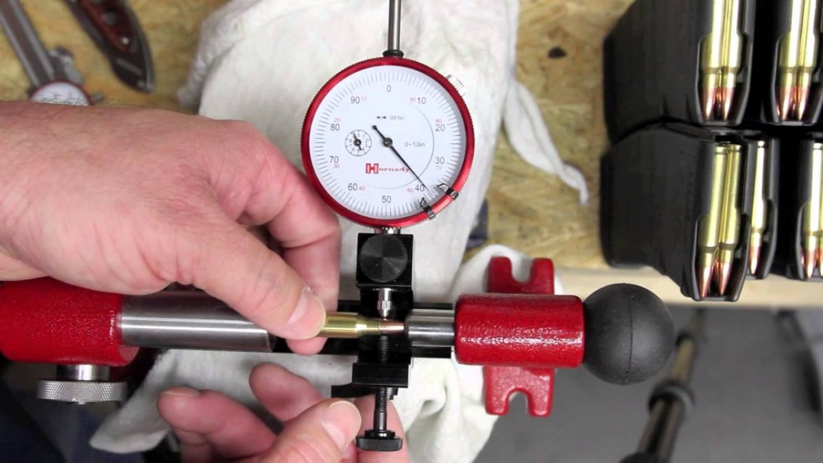

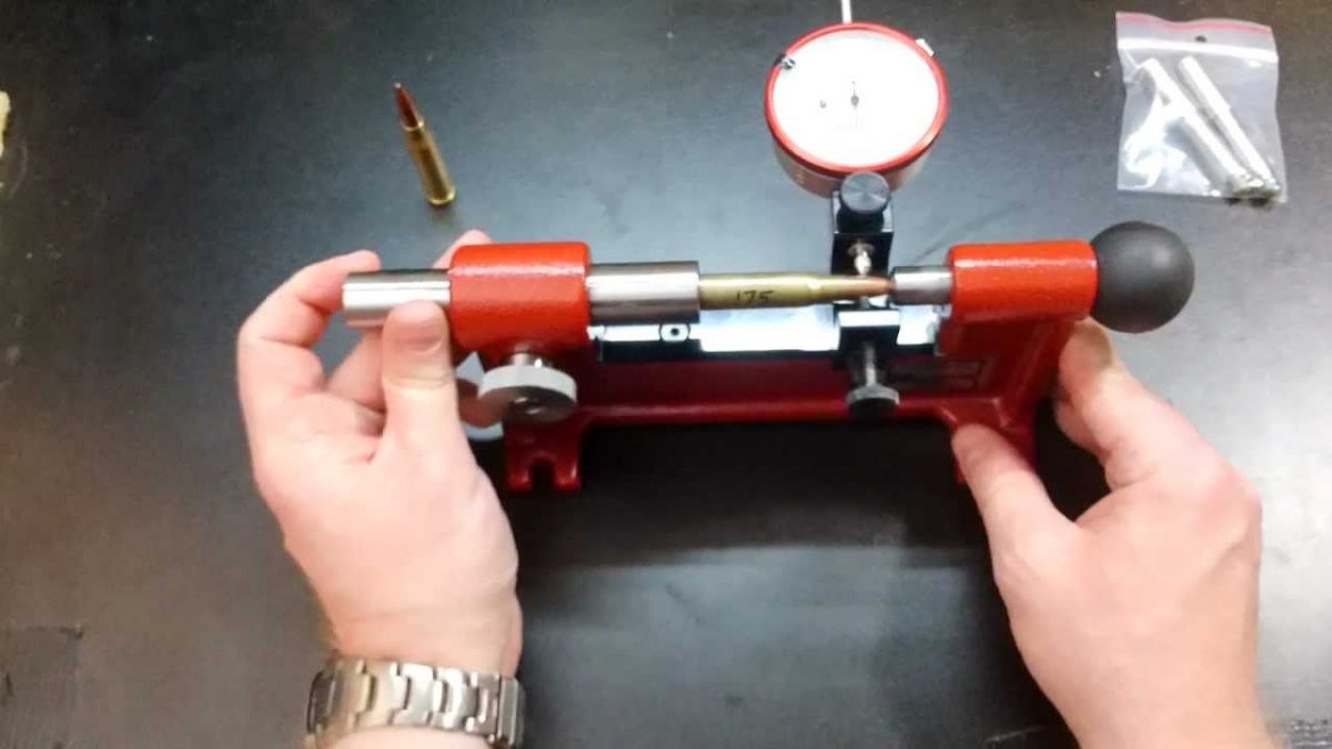

    Индикатор и выправитель биения пули в патроне - фирмы Hornady - 146$
    - служит для контроля радиального биения посаженой пули и корректировки биения относительно оси патрона. В отличие от подобных инструментов других фирм, патрон вращается на оси "пуля-гильза", а не лежит на роликах-упорчиках. То есть биение замеряется именно от центральной оси патрона, а не относительно поверхности гильзы.

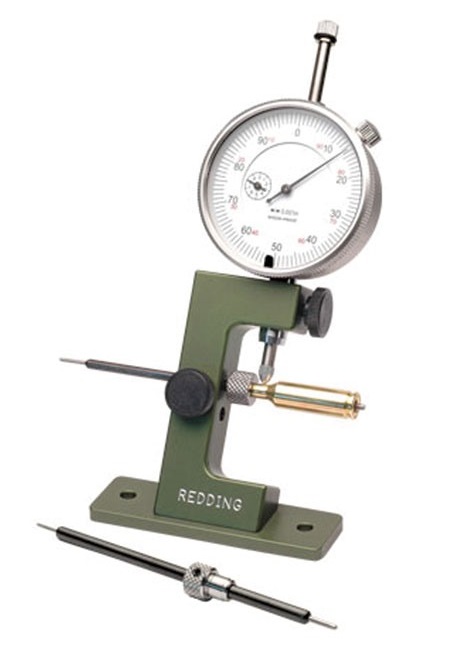

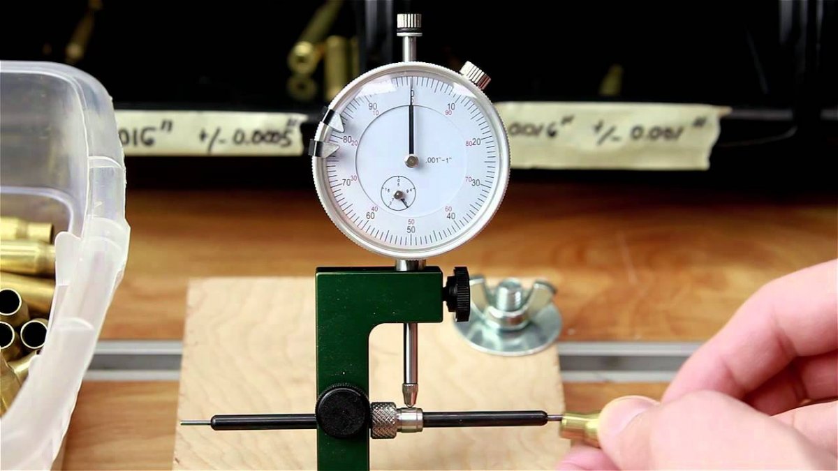

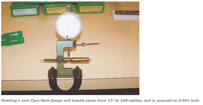

    Прибор для определения толщины и равномерности стенки гильзы Redding - 95$
    Принцип работы думаю ясен из рисунка - при вращении дульца, одетого на мандрел нужного диаметра, на индикаторе видно изменение толщины стенки гильзы. Если толщина в области дульца варьирует больше 0.001" - значит в остальной части гильзы - еще больше. Такие гильзы откладывают как условно "второй сорт".
    Гильзы "первого сорта" - с вариацией толщины стенок дульца до 0.001" - можно использовать в высокоточке, пользоваться бушинговыми матрицами без экспандера, и, соотвественно, ожидать от них высокой стабильности.

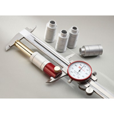

    Бюджетные компараторы под штангенциркуль
    представляют собой колпачки, для одевания на плечи или пулю. Подходят для грубой оценки ситуации, так как часто грешат нестабильностью измерений из-за множества случайных факторов, связаных с штангелциркулем, руками пользователя, погодой, влажностью, батарейками... ну вы поняли. )

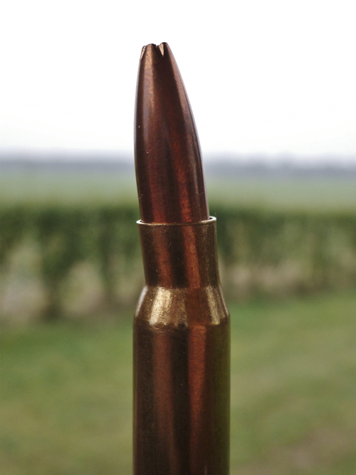

    вот что бывает, если не контролировать биение:
