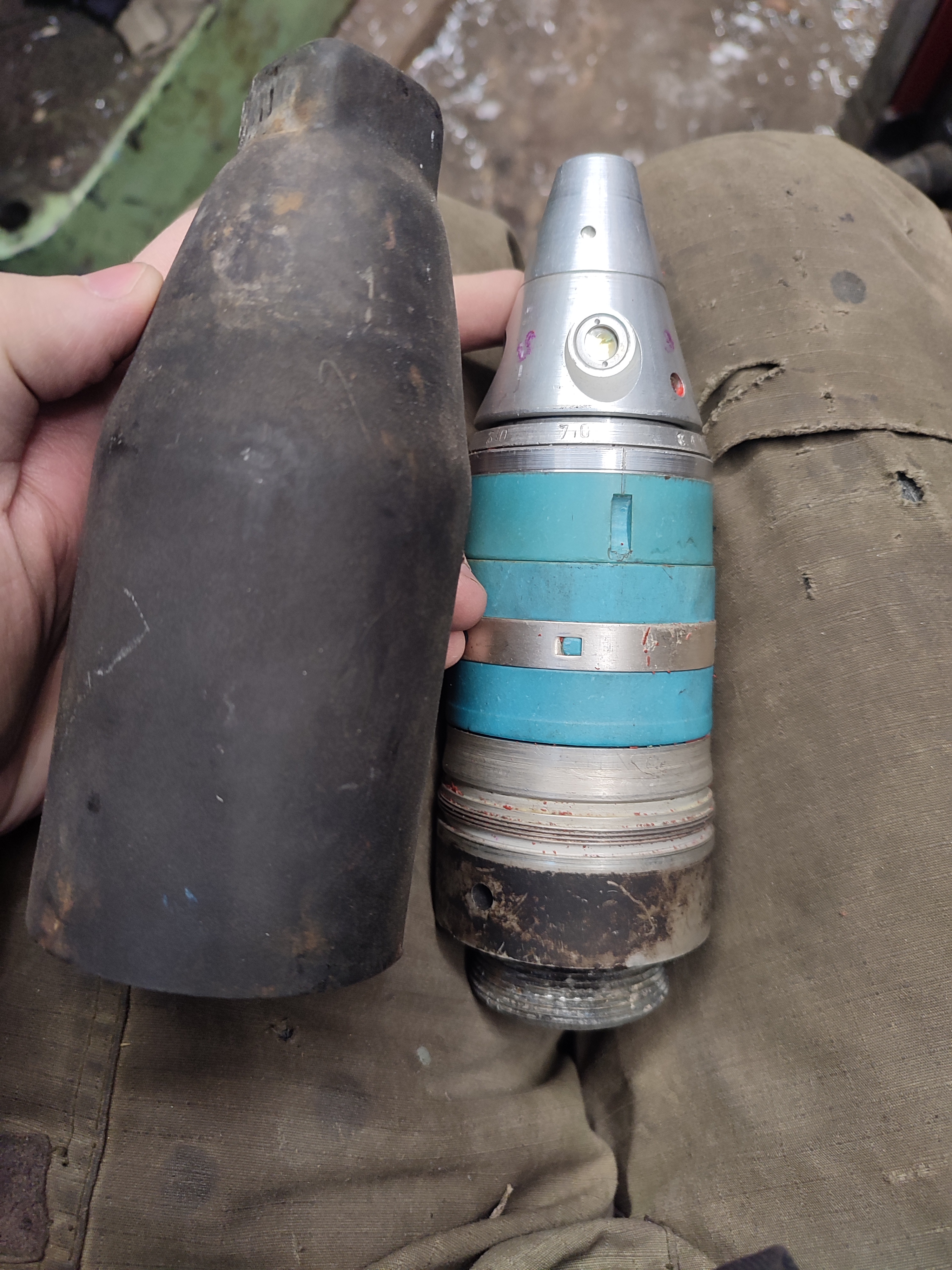

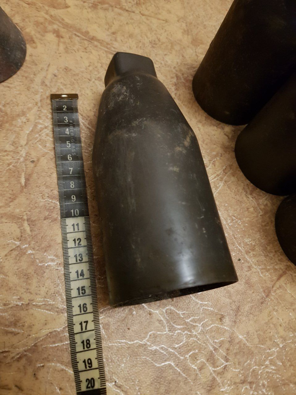

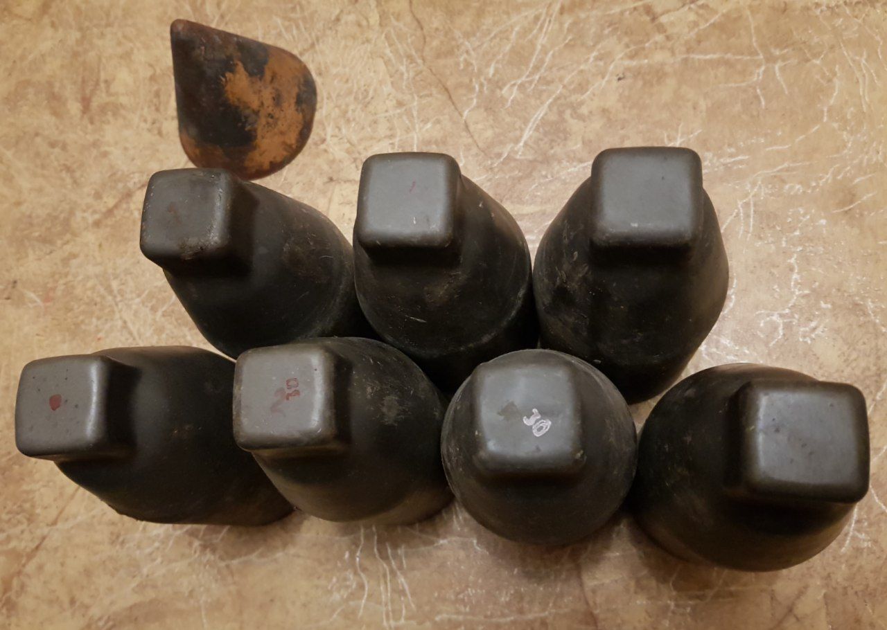

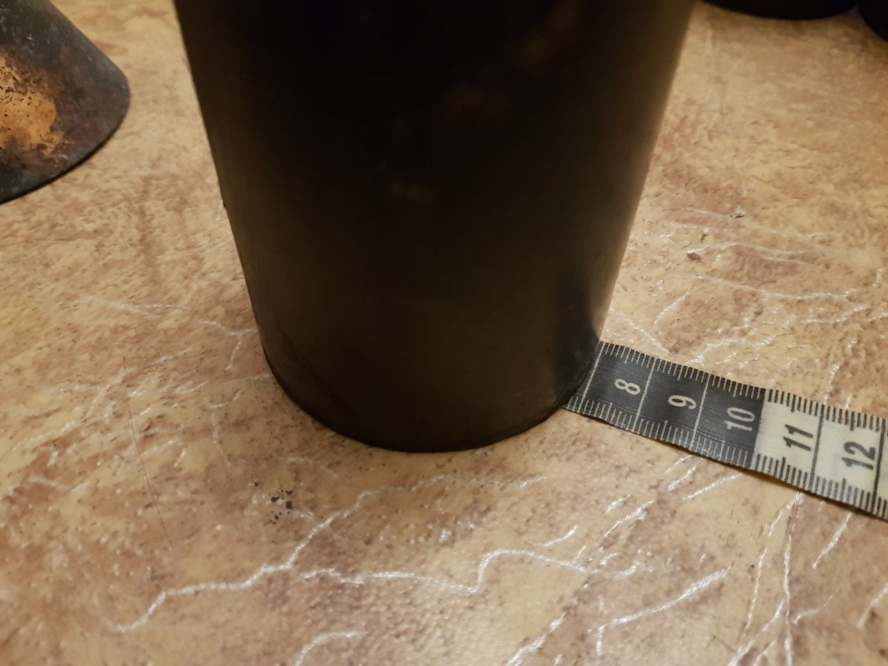

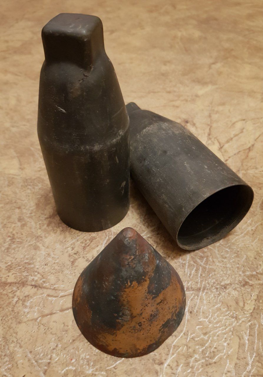

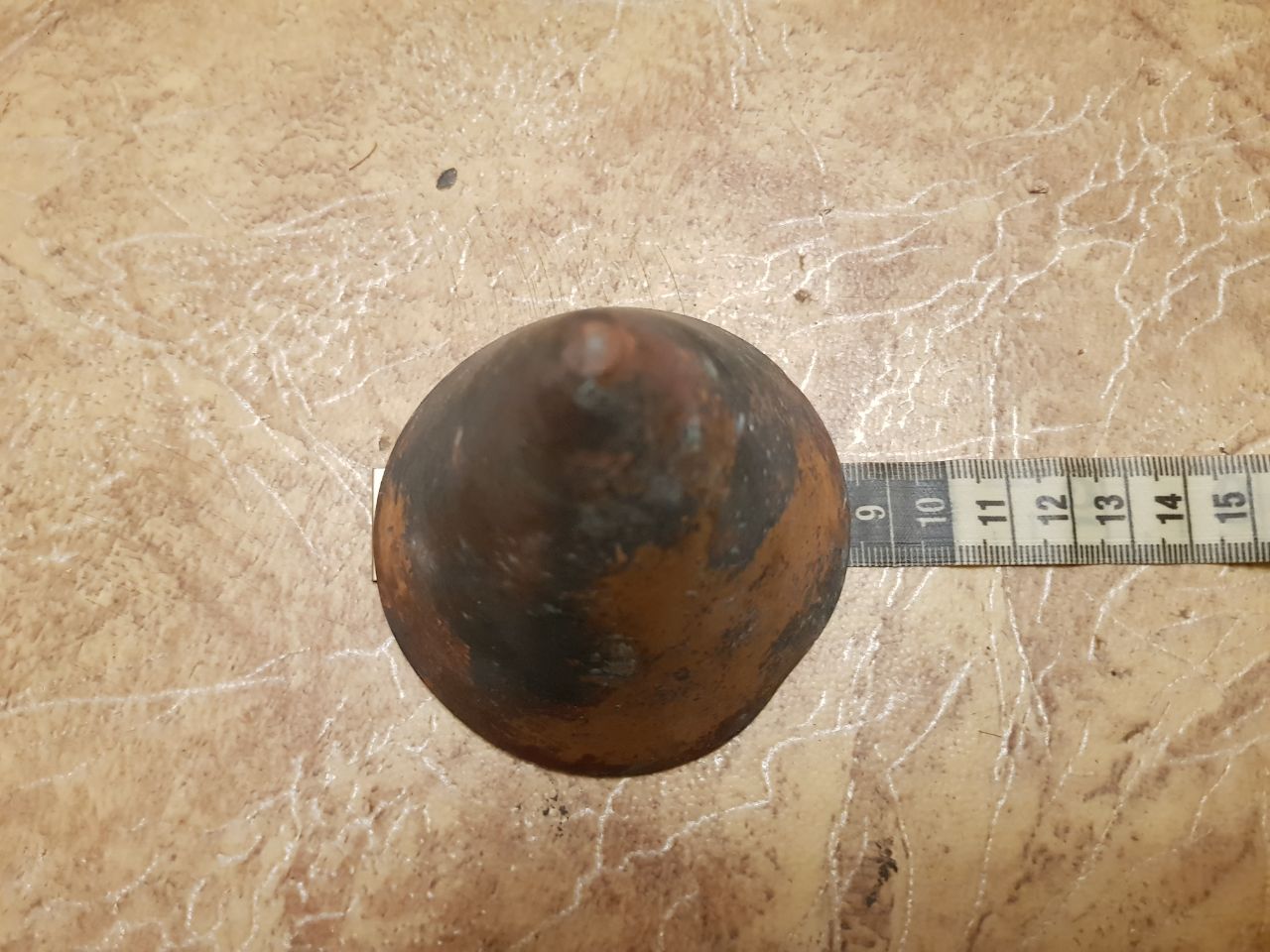

    вітаю. знайшов такі штуки разом із колпачками від снарядів 125мм. розміри показав на фото.
    підкажіть, відностся вони взагалі до військової теми, та від чого можуть бути ці "колпачки" ? і чи є сенс намагатись продати цей металобрухт за мінімальні кошти?
    перепрошую, якщо помилився розділом.

    З шліцем під квадратний ключ то транспортувані ковпачки на взриваки до снарядів Граду.

    Чтоб на градах были колпачки... не видел.
    А ври такой находил на дистанционном взрываке В-90 только размером меньше и на дтм 75. Это скорее всего от ДТМ

    Маю на руках. Зі спаленого бк до граду 100%
    Взривак АР-6, ковпачок цей точно тих розмірів що в автора теми.

    Радіопідривник.

    А ну я за обычный МРВ думал. А этот редкий в общем, во всяком случае раньше был для нас очень очень редкий

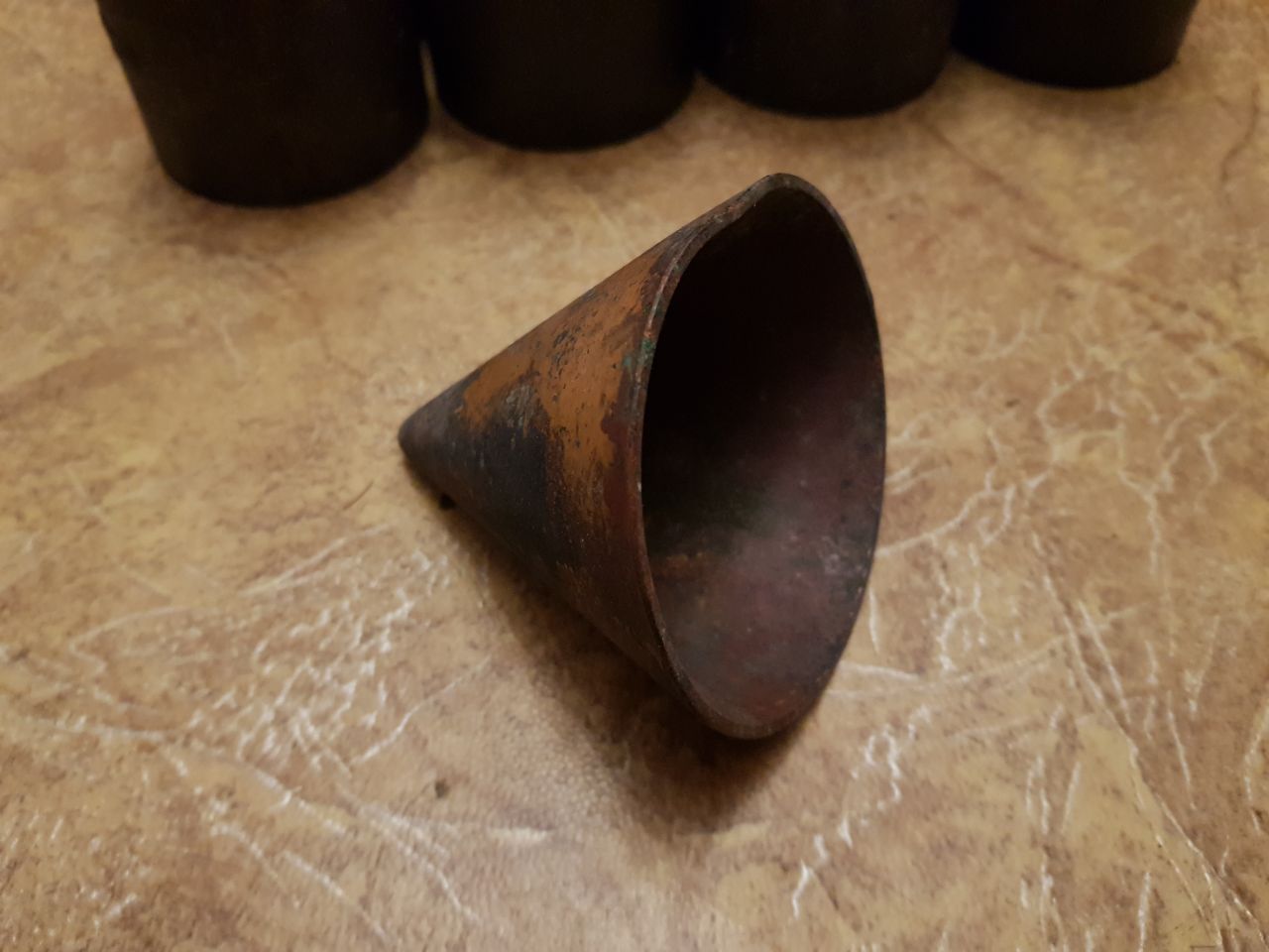

    Воронка то кумулятивная воронка из какого то РПГ. то короче медь

    Я думаю федерасти їх взагалі вперше з часів виготовлення взяли зі складу. Інструкцію багато хто бачив, але іграшка була занадто дорога (хоча і стара як невідомо що), тому їх певно чи не вперше у бою і використали.
    Радіопідривники були дорогими або навіть дуже дорогими для совку. Як кактус: дорогі, але кололися і виготовляли, складали на склад невідомо на який час.
