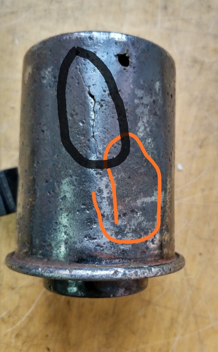

    После мойки в щавельке банка была ещё приличного вида, можно было бы и так оставить, но смущала небольшая вмятина на боку. После зачистки показались подснежники.
    Дыра, трещина, вмятина и рядом ещё одна, мало заметная. В целом банка очень крепкая.
    Посоветуйте, плз, как лучше поступить с ней, чтоб оживить. Если трещину и отверстие можно запаять, то как выровнять вмятину?
    Проще всего было бы развальцевать и уже пустую банку и выравнять и залатать.
    Но жалко валец. Он такой хороший :)
    Выровнять все например эпоксидкой - даже не знаю, хорошо ли это...
    И у кого какой опыт по развальцовке? Можно это сделать не убив внешний вид и как это сделать?
    Заранее спасибо

    Отвір бачу під запал, тоді доведеться розвальцовувати і рівняти.

    Отвір є, але що це змінює?

    Здравствуйте! Сейчас глупостей всяких понаписую не обезсудте... Бросить внутрь петарду...вставить камеру от мяча и накачать... несколько стержней термоклея прилепить и потянуть...поставить пару точек сваркой и вытянуть...Что еще я там в лайфхаках по кузову видел забыл))) Прошу не воспринимать как указание к действию!

    Це малі отвори, в них оправку не засунеш. Зазвичай вирізають по саму різьбу.

    Тогда просьба ко всем - научите плз, как/чем лучше развальцевать, чтоб не испортить банку.

    Потрошку вальц викруткою.

    Думал, может люди делают какие приспособы, типа крюка или консервного ножа, чтоб поддевать и выгибать вальц.

    Ні, такого ніхто не робить:)

    Не треба развальцьовувати!!! Краще просвердлити маленький отвір (все одно треба паяти) по центру вм'ятини і за допомогою, на приклад, шестигранника затиснутого в лещата витягнути. Можливо ідеально не вийде і треба буде шпаклювати чи заповняти вм'ятинки фарбою, но вважаю це краще ніж відновлювати завальцовку. Можна і так залишити, а після фарбування на фарбу наклеїти іржу.

    Ще раджу з початку розібратися з цією тріщиною, а то буває і таке... починаєш чистити. а металу навколо нема...
