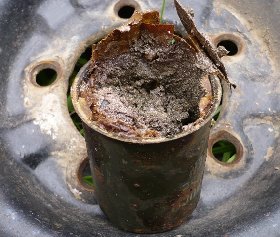

    Разбирая хлам,наткнулся на колотуху непрезентабельного вида.От нечего делать сунул её в лимонку.Результат превзошёл все ожидания.Особенно заинтересовала буква К на торце.Что она обозначает???

    Предположение - тип ВВ. Подтверждение в виде расшифровки пока не нашел...Полностью строку можно воспроизвести?

    В конце sep 1940 А вот в середине толи римская 2,или две буквы L или U
    ВВ было насыпным жолтого цвета,сгорело хорошо.

    Без копоти? Гексоген-с?
    З.Ы. Встречались 39-40гг с такой-же белой курицей на крыше и надписью на борту "Vor gebrauch..." и тд. Засыпка - гекс.
    Точно такиеже но БЕЗ курки и надписи (просто зеленые) - засыпка чешуйчатый пресс.тротил. Мож в этом есть разница?

    ВВ не гекс,скорее тротил,горел с сильной копотью.
    Под курой цифры не читаются(смазаны),а на банке клейма ЯR564

    Гекс горит - так сказать - как последний раз в жизни, ни с чем не спутаешь. У вас был насыпной тротил.

    Раз уж заговорили о колотухах,добавлю ещё эту.Выпуск 1939,внутри сурогат,похоже селитра с серебрянкой.К сожалению не поджигал,как горит не знаю:(

    "Буква "К" обозначает "Kalte"-т.е граната адаптирована для использования в условиях низких температур.А отсутствие надписи-вполне нормальное явление.Так же слышал,что в ящике вкладывалось несколько гранат с надписью-предупреждением." Спасибо Jhonny - http://www.trizna.ru/phpBB2/viewtopic.php?t=31984

    Да нормально для 39го.Подобная смесь херачит на уровне с тротилом,вот завести проблематично. Пикриновая кислота в 1939 тож использовалась,хотя это уж точно ерзац.;)

    Чистый тринитрофенол в болванках вроде не встречается. Только в детонаторах и детонаторных стаканах. Самое распространенное ВВ на его основе - французская смесь. Использовалось как штатное для снаряжения болванок в ПМВ и послевоенку некоторое время. Там что-то около половины всех болванок имело ВВ типа фс, но это "кажется так ;)". Потом отошли к более безопасному троту. Не думаю, что и во WW2 тринитрофенол шел как эрзац. Альтернативный заменитель - может быть, но не суррогат :)

    HANS не переживай.:)Я в вещах ценю именно родняк,стараюсь привести в нормальный вид не шпаклюя и подкрашивая(разве что небольшие штрихи для контрастности)
    Всем спасибо!Ещё бы узнать,что значит ...адаптирована для использования в условиях низких температур...

    Как вариант.;) Последняя начинка грены походу типичный аммонал.Заменитель еще тот. То,что аммонал производить проще-понятно,с тротом тех. проц. погеморнее. Да и ингредиенты первого дешевле.Налицо факт эрзаца.

    Совешенно верно. Аммонал как и аммонит - только эрзацы, и дело не в низкой стоимости(что само по себе +), а фугасное действие у них даже выше, чем у трота, дело в слеживаемости. Помоемому уже через 2 месяца ВВ превращалось в то, из чего его производили сначала - удобрения :). Т.е. в мирное время, когда нет ни возможности, ни необходмости сразу использовать весь выпуск производства хранение\наращивание запасов такого боепитания не могло существовать.

    Учитывая вышесказанное-ничего удивительного в использовании аммонала и его аналогов в качестве штатного ВВ во время боевых действий.Самое время:smile_12:,дешево и сердито.Кстати мне восновном попадаются м24 и м39 с амами. Пару раз подымал с пикринкой,заманался лодони мыть.С тротом в глаза не видал.

    ...чисто правда - для яиц с аммоналом достаточно денек на солнечном бруствере полежать и кирдец приехал. И масса тому подтверждений с полуподрывом - верхняя половина почти целая, а низ рваный....
    З.Ы. М-39 с ТНТ ни разу не видел - подавляюще - шимоза....

    Ну, не знаю как у Вас под Киевом, а у нас в основном аммонал , касательно меня даже наверно "только аммонал" ;).
