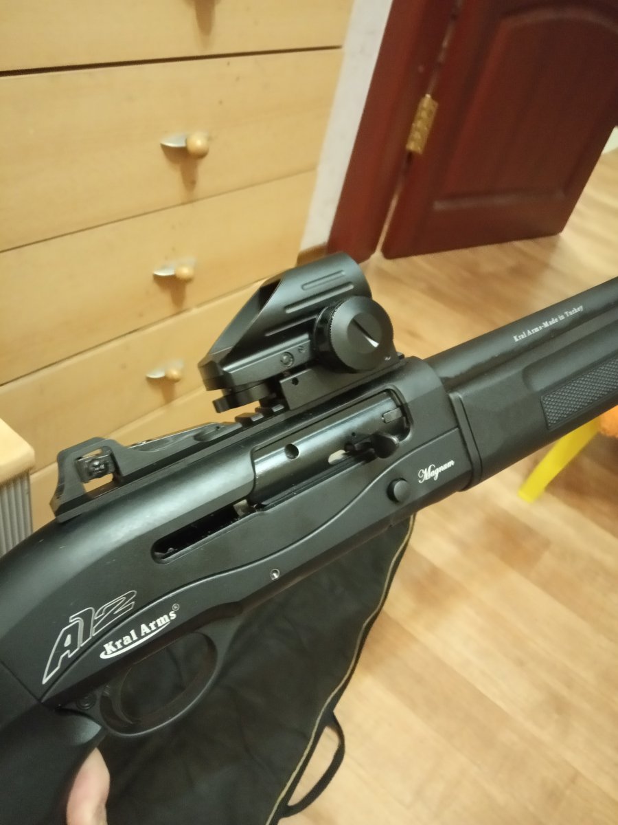

    9E99616F-81BB-428F-83D1-76307870A202.jpeg 9B92D22B-03F5-48AB-96FC-AE2C469F522A.jpeg По собственному опыту, калим только будет мешать, мушка HIVIZ с зелёным или красным светонакопителем, самое то.

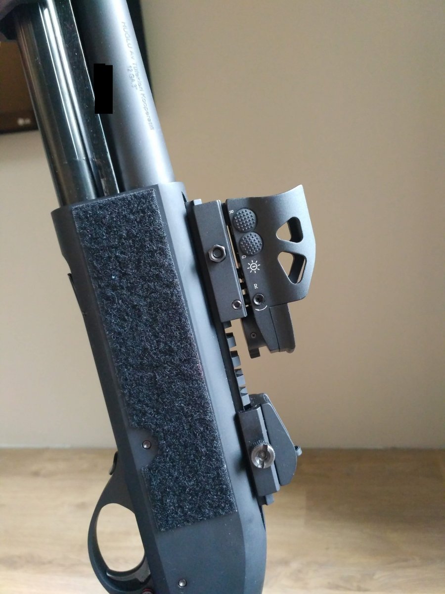

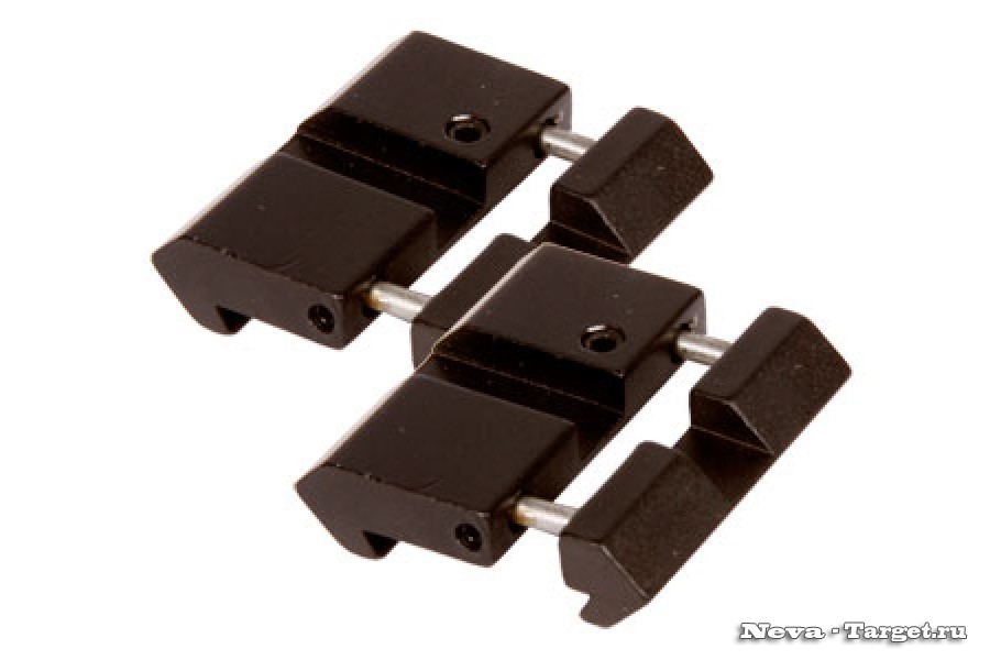

    Bushnell TRS-25 + самый низкий переходник ласта-вивер и щеку на приклад.
    Примерно такой.

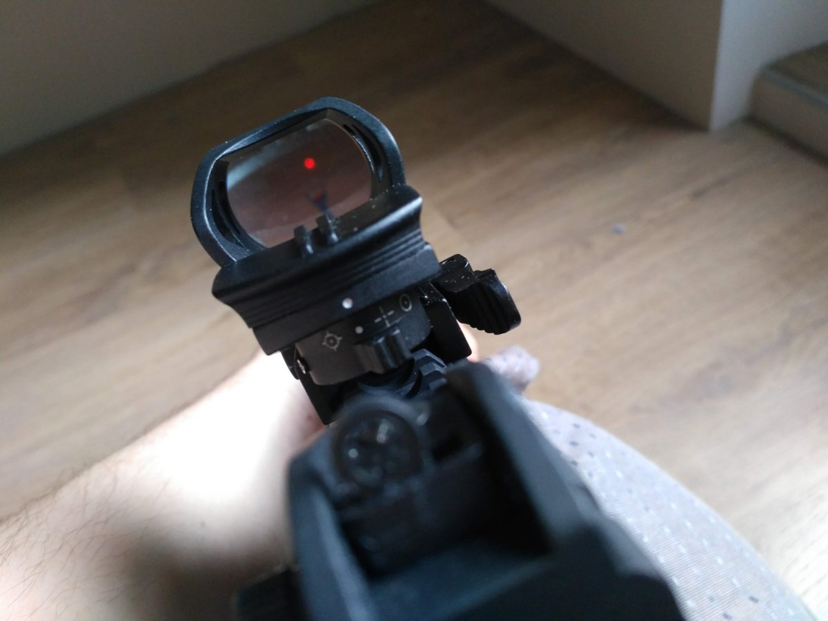

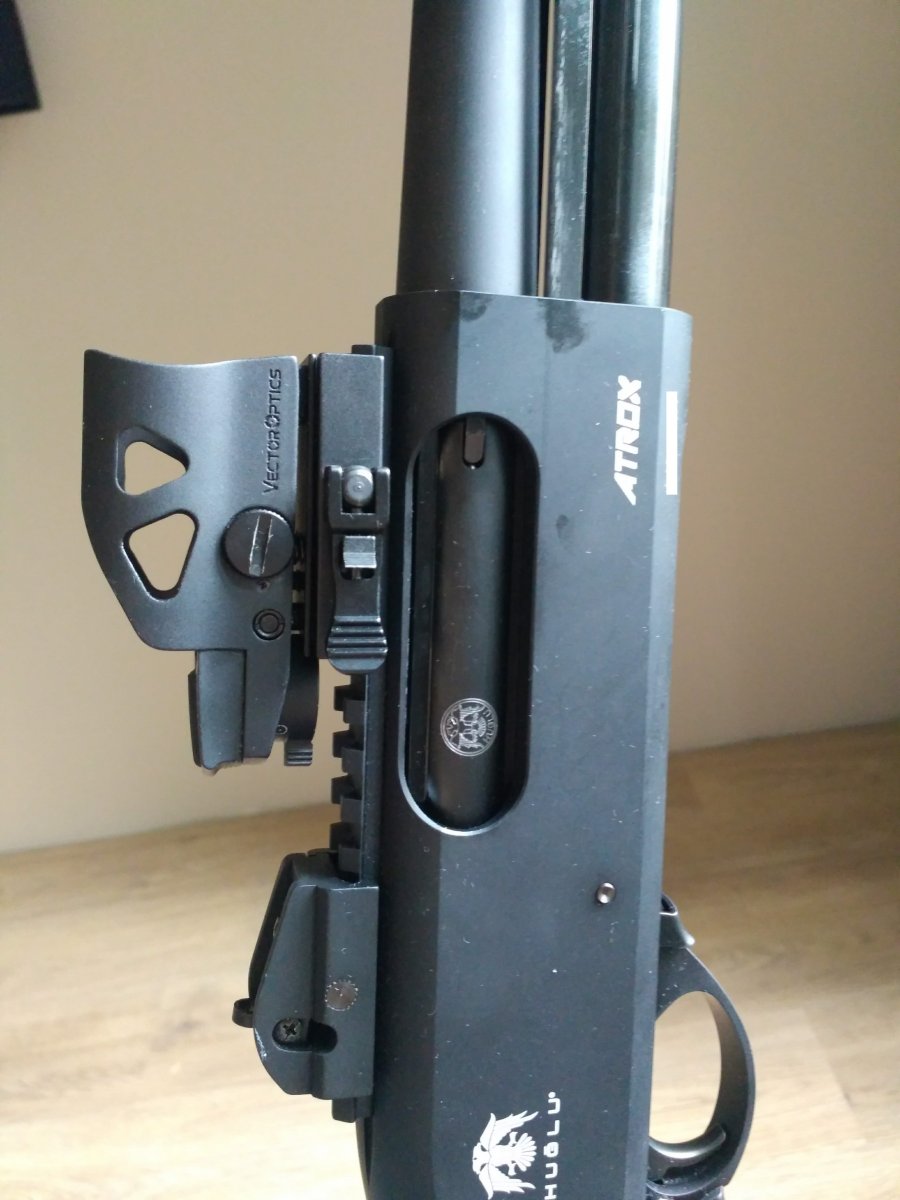

    Помпа, ствол 46 см, установил Vector Optics Ratchet, поигрался, снял. Как по мне, штатный ghost ring + светособирающая мушка вполне достаточны. И ставить его больше не буду)
