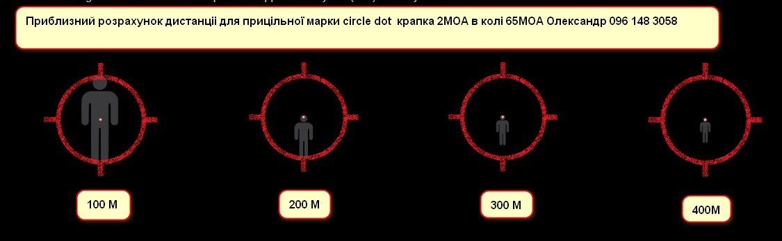

    Модель 503R має саме дві марки на вибір стрільця. Або крапка, або крапка у колі. Крапка у колі на практиці ЗНАЧНО підвищує функціонал приціла. Перше – при стрільбі на коротких дистаніях «захопити» мішень великим колом значно простіше і це значно прискорює результативну стрільбу. Також коло допомагає при стрільбі з нестабільної поверхні наприклад, з авто або зброні. Якщо мішень у середині кола то постріл буде результативни (це умовно, звичайно).
    У сучасних реаліях коло заграло новими фарбами щей тому, що з ним простіше влучити у дрона. Колом «захватили» мішень, якщо центральна крапка на мішені і зброя пристріляна то ви маєте влучити (залежить від зброї, швидкості мішені, та кута наведення, та інших факторів звісно). Для власників гладкоствольних рушниць12 к коло відповідає розльоту шроту #3 з 20 дюймового ствола на відстані 25 метрів (звуження «циліндр»).
    Друге – прицільна марка крапка в колі дозволяє швидкоруч виміряти дистанцію. А це головний ключ для влучного пострілу. На доданному фото продемонстровано.
