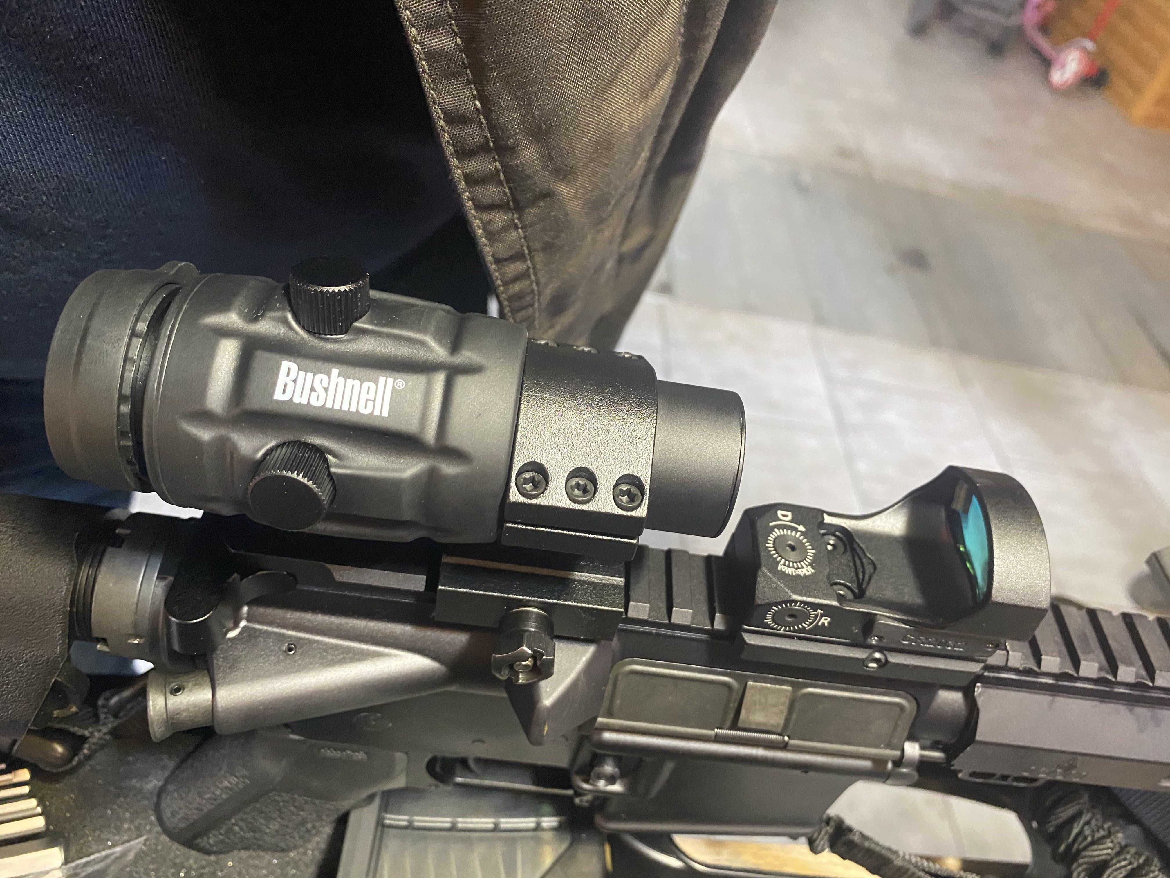

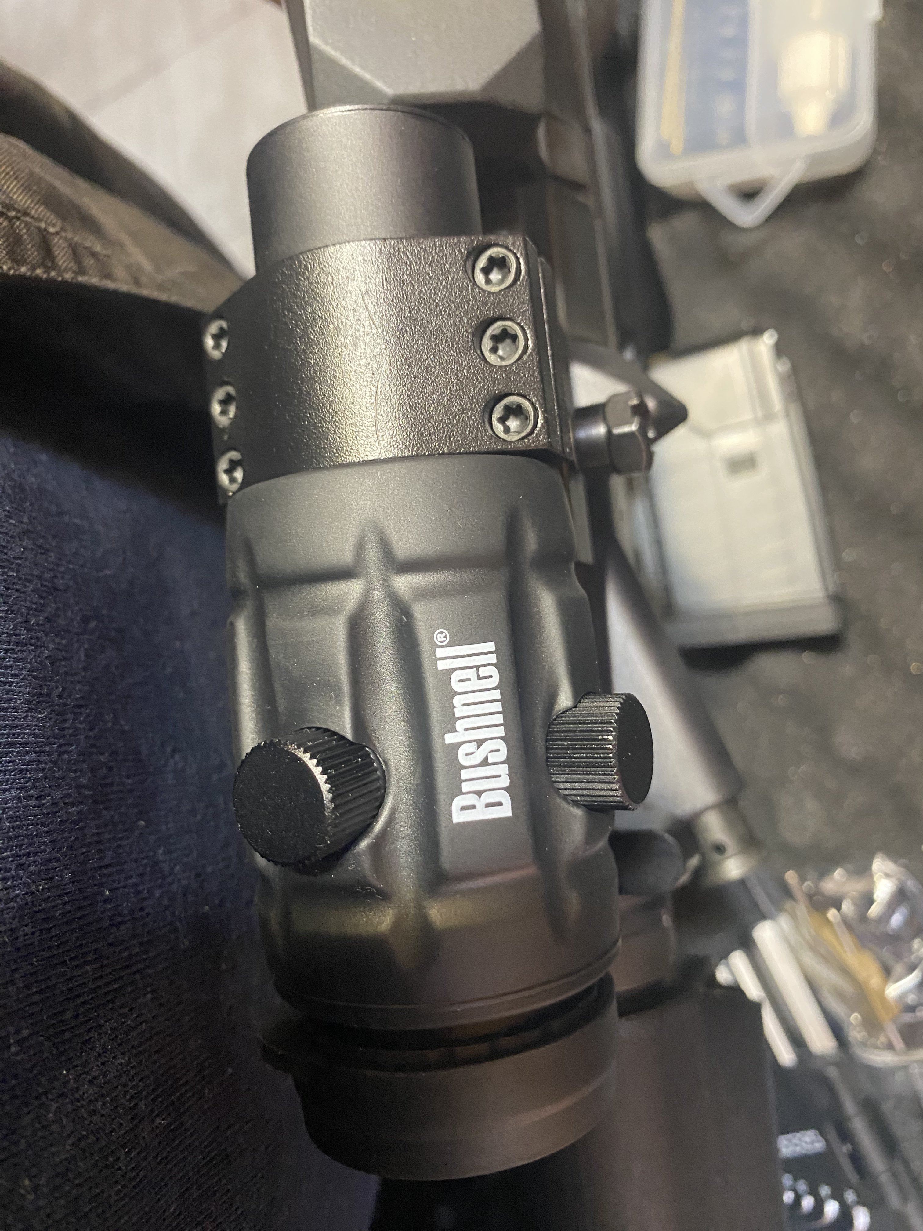

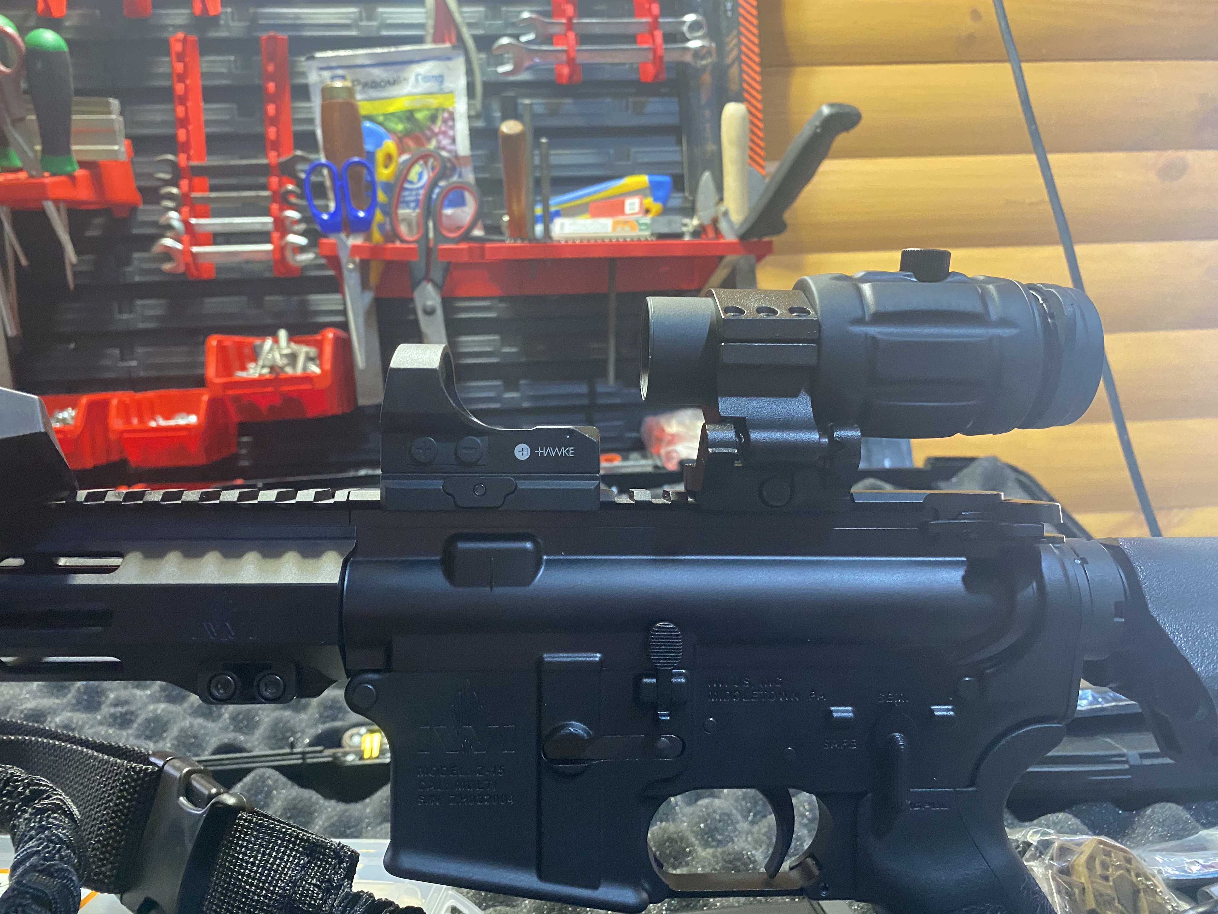

    Доброго дня? Як подружити магніфер з коліматором? Розумію, що потрібен компенсатор висоти, але який і де взяти - не знаю. FC75F94B-0B02-4D6D-A5F5-4C9651B82730.jpeg F37C4DE0-A6E2-450A-A8AC-1D7FCD6182B7.jpeg AEFEA4DD-8B8A-4CD9-8B5A-27432274CAD4.jpeg 41EDB776-65F0-4F6D-AD6E-5FDC14C669E1.jpeg

    Гуглити «проставка Пікатіні» + висота

    Це саме та висота, що потрібно?

    це вам треба актуалізувати, приміряв чи прикинув, скільки треба вам. Висота райзеру 27 мм, це один із стандартних райзерів під АР під подібні приціли

    Доброго вечора. По ТТХ магніфера та коліматора, мені потрібен 12 мм. У Вас є в наявності, чи під замовлення?

    Вітаю, 12 мм немає. Найменше, що може бути - 20 мм

    В вас коліматор дещо не той, він не пристосований для дружби з магніфаером зовсім. Треба щось закритого типу, на стандартному райзері для 1/3 cowitness.
    Зараз з усілякими проставками буде як сідло на корові.
    ІМХО.

    Калік дуже чудовий у Вас, практично без паралаксу (сам таким користуюсь) але він реальне не для магніфаєра.

    Треба 13 mm.
    щось накшалт
    https://us.hawkeoptics.com/red-dot-riser-w-quick-release.html
