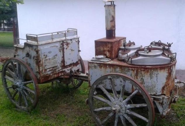

    Здравствуйте!
    Сегодня с товарищем копнули "докатку":D
    Камрады, может кто знает от чего?
    Если есть дельный совет по консервации, буду премного благодарен :beer:
    Заранее огромное спасибо !
    С уважением.

    похоже от этого Безымянный.JPG австро венгерская кухня

    Как вариант, не от этой что на фото, но возможно от чего то подобного.
    С уважением.

    От "пролётки". Повозка такая. В нее лошадь запрягали :) От кухни навряд-ли - на колесе на фото слабая ступица. У кухни нет амортизаторов(рессор) и большая нагрузка на ось, поэтому ступица массивная. А у повозки-одноконки(типа пролетки) есть рессоры и нагрузка небольшая, поэтому и ступица тонкая.

    Огромное спасибо :beer:
    100% пролетка.
    По консервации не подскажете?
    Материал - дуб (уже мореный)
    С уважением.

    Если дерево долго лежало в земле - на чудо не надейтесь. От сырости, от лежания в земле дерево становиться рыхлым, т.н. преет. Плюс всякая живнось-жучки-паучки погрызли, и будут продолжать грызть.
    Нужно хорошо вымыть, высушить, вычистить, убрать ржавчину с железа и пропитать(вымочить) дерево всякими маслами для придания ему крепости и стойкости к внешней среде. Льняное масло, масляные пропитки для прикладов, олифа на крайний случай. В инете есть много разных способов.

    масло автомобільне нагріти до кипятіння в бочці ,і туди свою докатку на годину,ось і все!!!Успіху..
