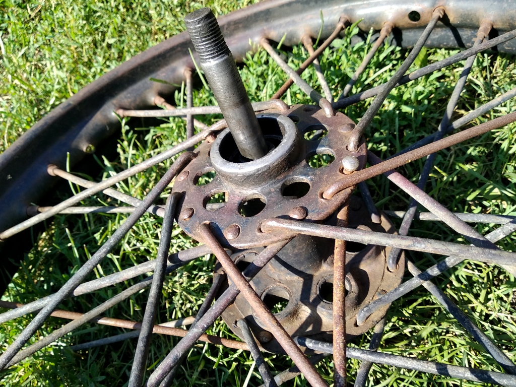

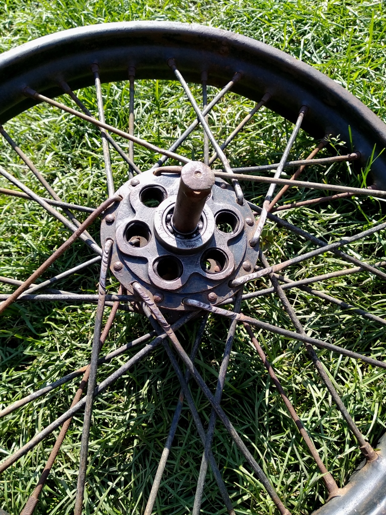

    Вітаю шановні!
    Допоможіть будь ласка з визначенням цього колеса. Дуже схоже що від Иж-49, але є декілька відмінностей, товсті спиці, болт маслянки на ступиці, та дрібне клеймо. Можливо ранній варіант?
    Дякую. З пов.

    иж 49 иж350

    Дякую за відповідь. З пов.

    Верно -колесо Иж-350/49. В оригинале толщина спиц 3,5 мм. У вас спицы толще, значит колесо хлам, родные спицы не поставишь, да еще разбиты отверстия где резинки демпферные стоят.
    Тавотница была примерно до 1954-55 года.
