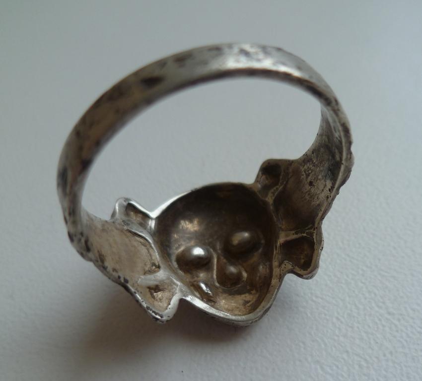

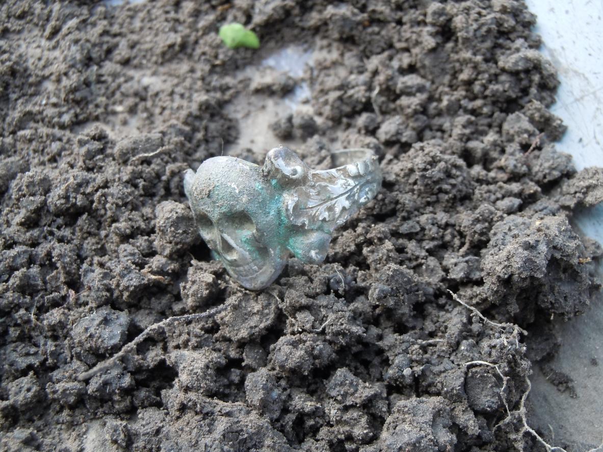

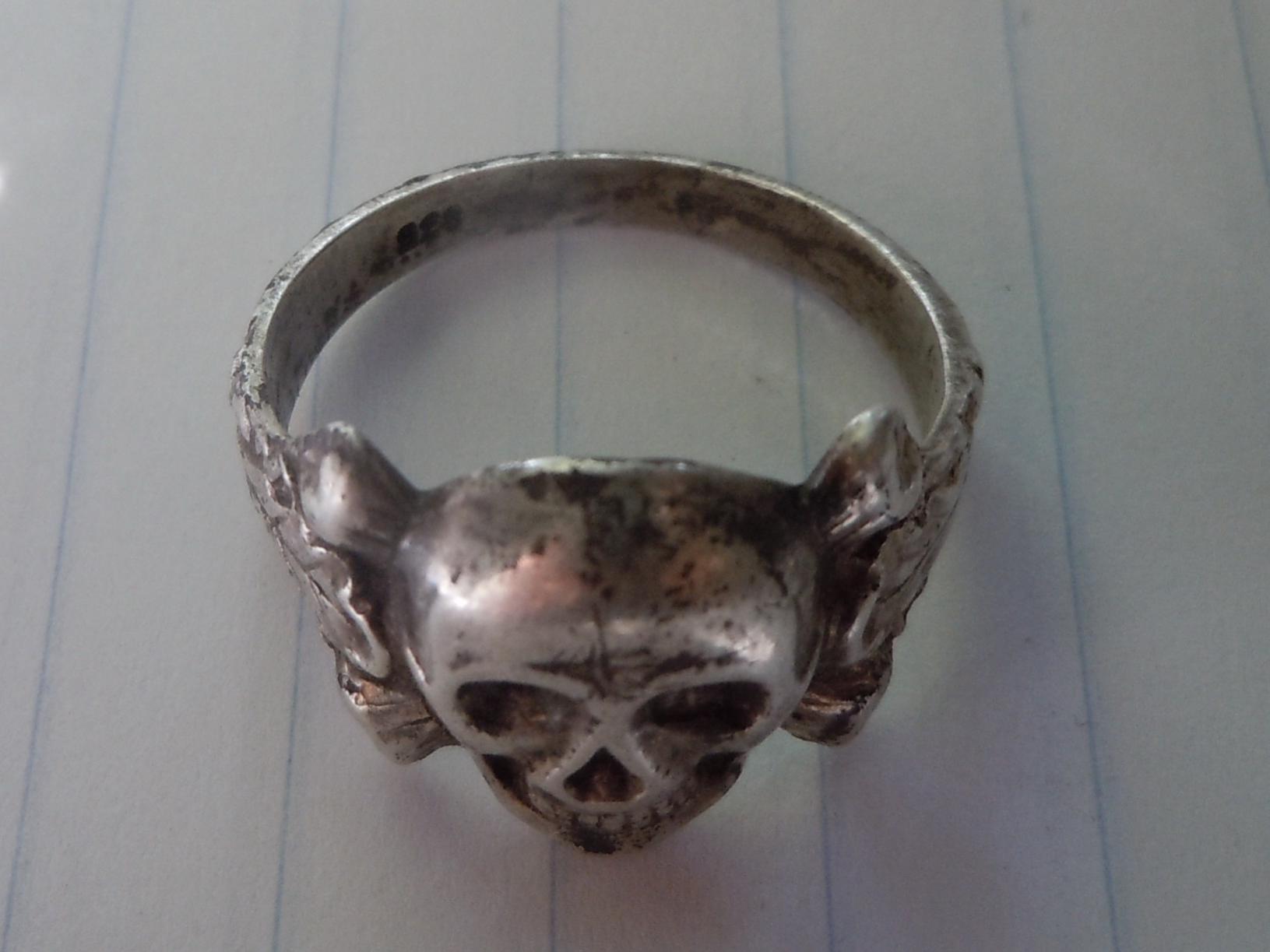

    Возникла так сказать ситуация, в которой я хотел бы разобраться и доказать свою правоту. В теме я не великий специалист, поэтому прошу подсказать и поставить точку в вопросе:beer:
    Вот кольцо, его подлинности я не сомневаюсь ни на секунду т.к. было найдено лично мной
    Человек имеет сомнения в его оригинальности мотивируя тем, что нет или не видно соединительного шва, присутствуют на металле следы коррозии и признаки литья, в виде маленьких точечек...
    Вопрос в чем - допустимо такое? Какая технология была изготовления подобных колец ( обязательно ли их штамповали или были цельнолитые)?
    Есть ли у кого аналогичное, для сравнения....
    Повторюсь, в подлинности своего кольца не сомневаюсь, ни на йоту. Но поставлен в такую ситуацию, что вынужден доказывать. Ну вообще думаю тема будет полезная, для любителей подобных вещей

    2. Ящик м 24 для переноски гранат состояние по фото

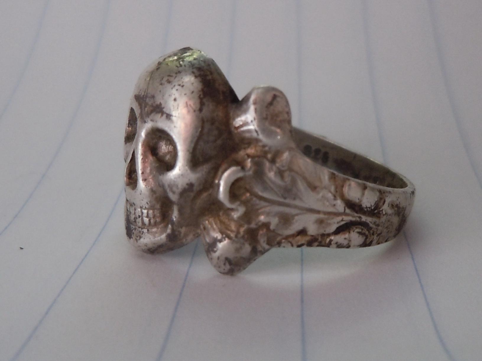

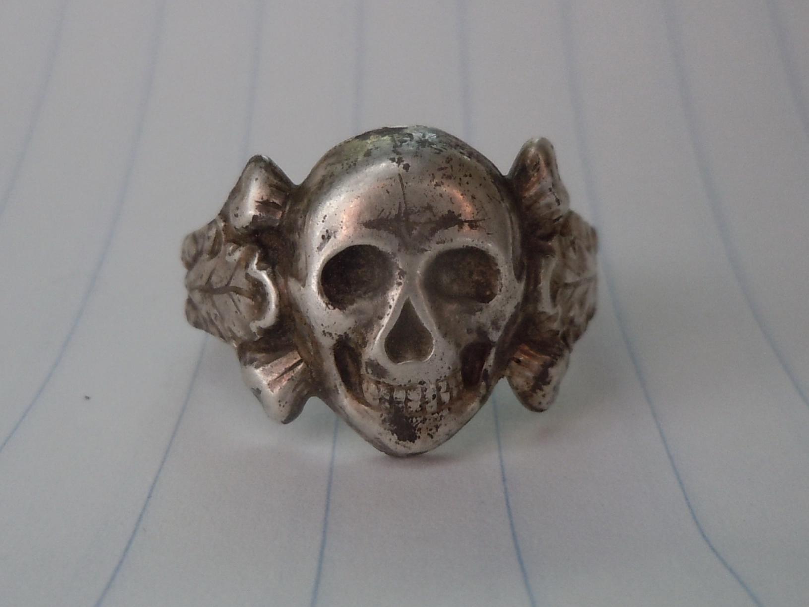

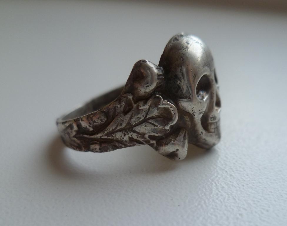

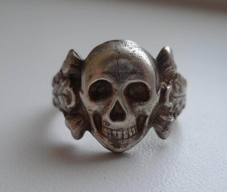

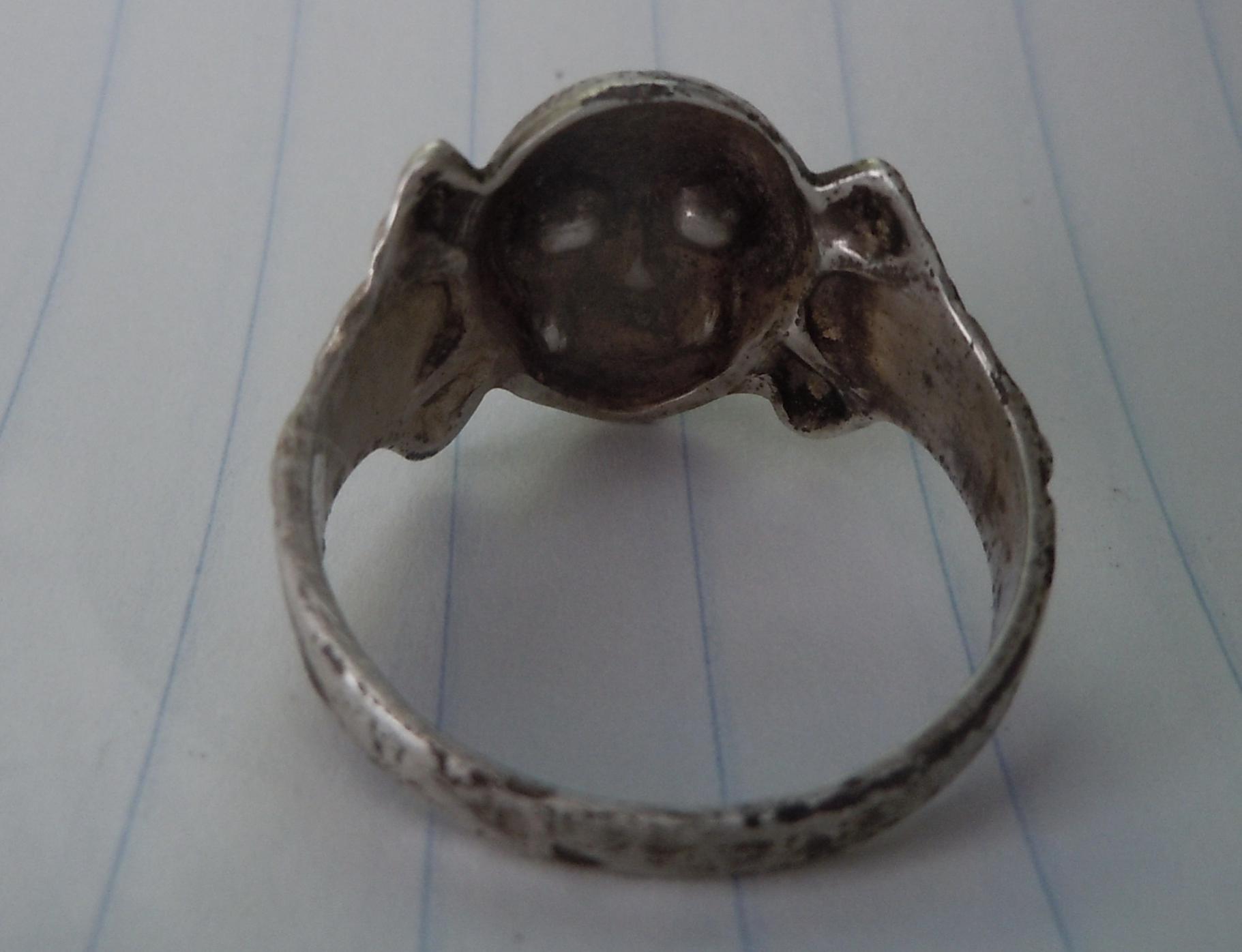

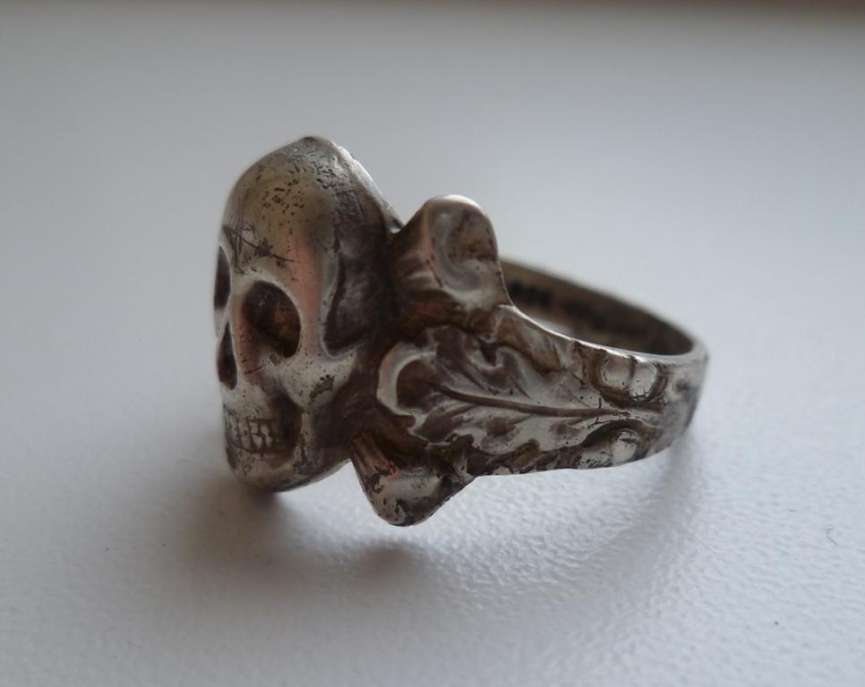

    Доп. фото.

    Может просто плюнуть и ничего не доказывать? Пусть остается при своем мнении..

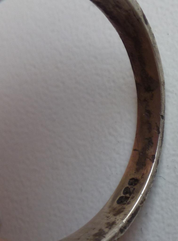

    Николай, в таком случае я не понимаю упертости данного коллеги.Почему просто не поверить на слово,ведь ты тоже не вчера тут зарегистрировался,кроме того есть фото кольца при подъеме.. Тем более зачем тебе врать?

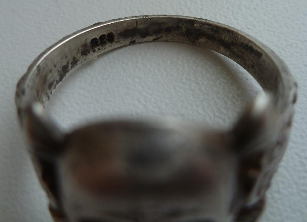

    Что там за цифры на кольце? Проба?
    Кольцо может быть в единственном экземпляре на заказ, а может их сделали десяток.. Для себя я принял и понял одну важную истину-Если Вы это не видели,это не значит что этого не было...
    Не факт что такое кто то поднимал,и вообще тематика мертвой головы на кольцах очень обширна,очень много разнообразных колец встречается....

    Ага, 835-я, если не ошибаюсь. Кольцо нравится!:smile_12:

    Упертости нет...есть сомнения. Я его понимаю, когда человек берет вещь для себя, он хочет и имеет право получить вещь которая не вызывает сомнений ни у него, ни у кого либо...Речь в данном случае не об этом. Да и кольцо в принципе из рядовых. Такого типа уже встречались на просторах интернета
    Проба стоит 835.
    Сейчас я понимаю, что копии делаются с "резинки", а как тогда их делали? Если лили, то наличие шва не обязательно ( при условии, что не подгоняли размер) и присутствие следов литья логично. Если штамповали, то наоборот

    Николай,мне видится оно литое..

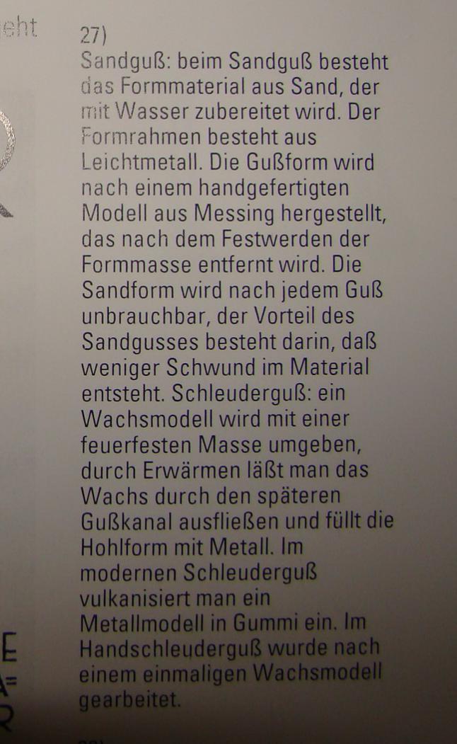

    вот по-быстрому полистал книги, нашёл коротко про технологию изготовления ювелирных изделий знаменитейшей немецкой фирмы - кто может тот прочитает там сам.
    ну а вкратце - в 1930е годы использовали литьё в песчаные формы по латунной модели (плюсы - наименьшая потеря материала), в 1940е и после войны центробежное литьё по восковой модели. Современное литьё идёт с резиной.
    как пример немного изделий как раз 1930-40х годов изготовленных литьём и дальнейшей обработкой, о чём приведённый текст.
    А вы говорите кольца какие то... Их то отлить раз-два и готово, тем более что кольца лепили всякие мелкие шарашки нередко, уж им то за какой нуждой штамп делать... если все делают это литьём.
    кстати фирма изготавливали также и патриотические украшения со свастикой в 1933 году...

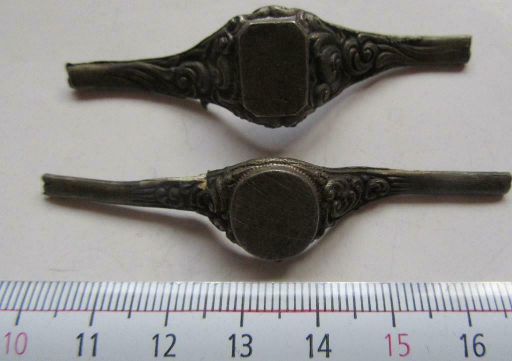

    4 користувачам це сподобалось.
  16. Николаша
    Николаша мерзкий карлик Клуб взаимопомощи
    17
    5.597
    Южный полюс

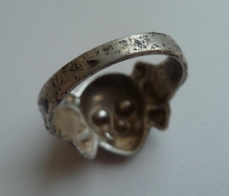

    Дико извиняюсь за внесенную смуту.
    При дневном освещении, с нормальным осмотром колечка под увеличением шов таки нашелся. Едва заметный, очень аккуратный... Видно паяли хорошим, высокопробным припоем, раз не развалился и мало отличается по цвету

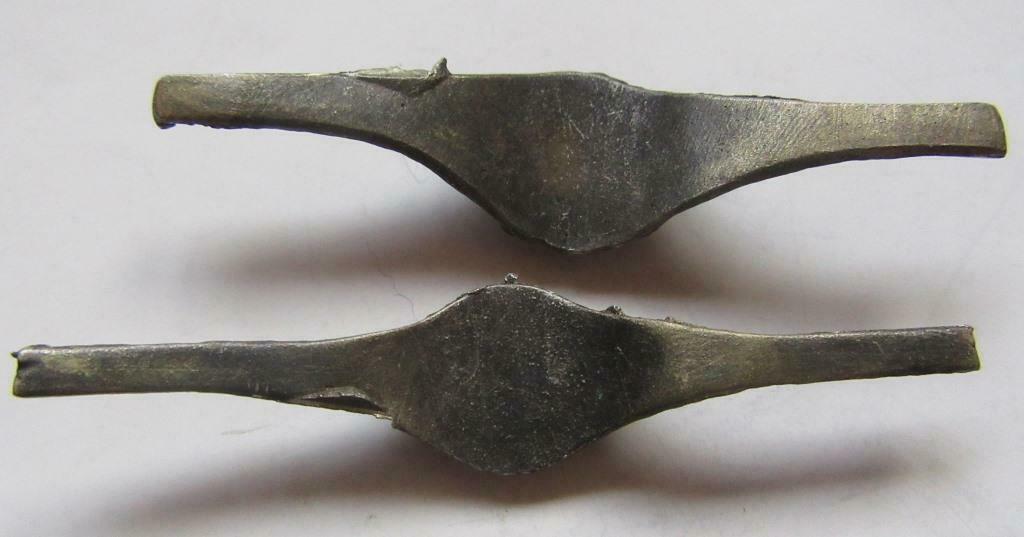

    На фото пример литых перстней немецкого производства периода 30-40-х годов. Как мы видим, сначала отливалась заготовка, гнулась, паялась и дорабатывалась, на таком кольце будет присутствовать шов! Об этом я говорил еще много лет назад в этой теме.
