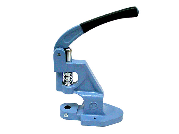

    Ставить кнопки необходмимо в кожгалантерее (или на рынке, где есть ремонт одежды и кожаных изделий), поскольку для их установи ипользуется специальная приспособа. Поставить их самостоятельно достаточно проблематично-лучше не рисковать.

    Надо иметь приспособление специальное,можно поставить самому если иметь представление об этом!С уважением!

    Эта приспособа - пресс для блочек. Покупать нет смысла, если не производить массово, в свое время стоил в районе 40-50 баков. Обратитесь в любой магазин обувной фурнитуры (или швейной), а лучше всего к обувщикам. Процесс займет пару минут. К нему насадки разные нужны под определенные кнопки.

    Самому вполне реально изготовить. Неглубокое отверстие в деревянном бруске под диаметр кнопки, а дальше вполне понятно, что и как.

    Я ставил сам кнопки в свое время, у нас в Питере продаются наборы кнопок к ним небольшая круглая площадка и оправка под молоток. Все вполне нормально ставится не с первого раза конечно, надо по тренироваться. Если найду, то сфоткаю.

    вставляем кнопку на ее штатное место разрезаем трубочку на 4 части вертикально разгибаем получается крестик подбиваем пробойничком пробуем если не закрывается подбиваем еще.5 лет людям ставлю никто не жалуется.речь идет о стандартной кнопке она состоит из 4х частей
