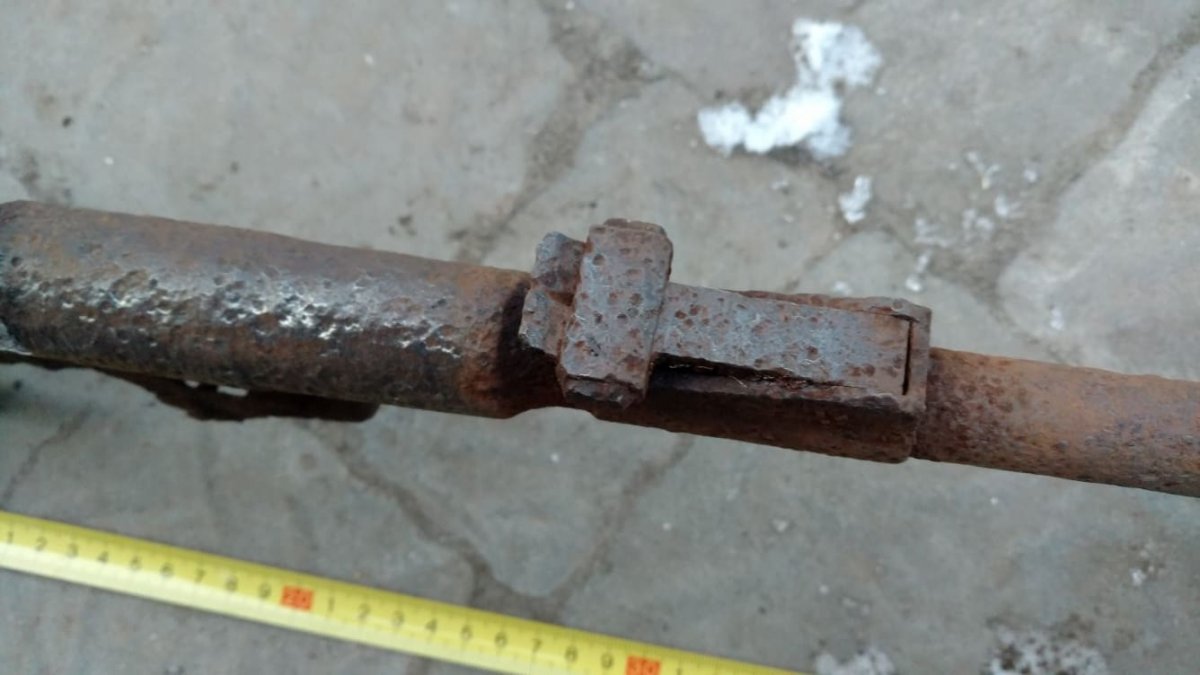

    Вітаю.

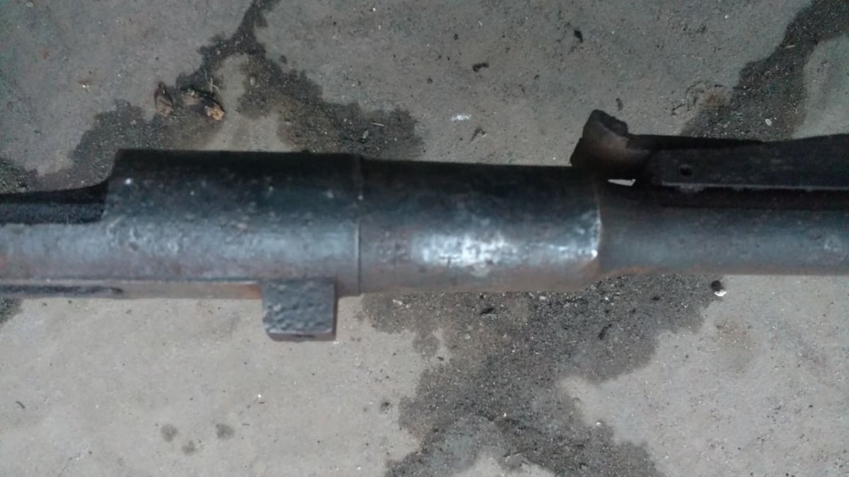

    Є таакий КМ.
    Підкажіть по моделі 38?
    Очевидно там набій.
    Адже сидить стрілена гільза і прутком показує щось там більше ніби сама гільза.
    Як дістати?
    Відкручувати раму?
    Зараз запшикав ВД 40.

    Так, км-38. Якщо пруток дістає майже до гільзи, чому не пробували тим же пруком вибити набій?

    пробував - поки не іде.

    Він і не піде.
    Тут тільки відкручувати раму
    Навіть після нагріву, вирве тільки донешко гільзи, а сама гільза так прикіпівшою і залишиться

    У мене виходив після ВДшки

    Не выйдет.. Сначала определить: патрон или гильза. Если патрон: ствол в тиски, напротив чурбачок для улавливания пули. Паяльную лампу и за угол, пока не щелкнет. Потом раскрутить, нагреть и воду, снова нагреть и в отработку. И шомполом.. Даже самые закисшие выходят без усилий. Если гильза - процесс сокращается. Из последнего: при закрытом затворе сидела гильза. Ни ВД, ни масло не помогло. Прутом только капсюль выбил.. После проделанных операций вылетела от легкого удара шомполом.

    Можно без грева и щелчков деактивировать.Длинное сверло в шуруповерте,сверлим медленно обильно подливая маслом.Если гильза наколота то ето даже легче-есть керновка под сверло:) и ударный капсюльный состав выкрошился еще тогда.Но все же думаю что там гильза с землей а не осечка.

    ВД40 закінчилася-запшикав аналогом. Аналог не дуже відкисає.
    Поки без результату.
    Гнеться стальний пруток і не іде.

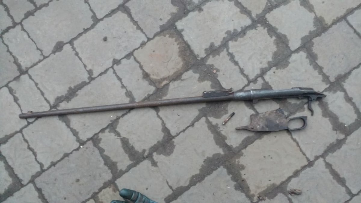

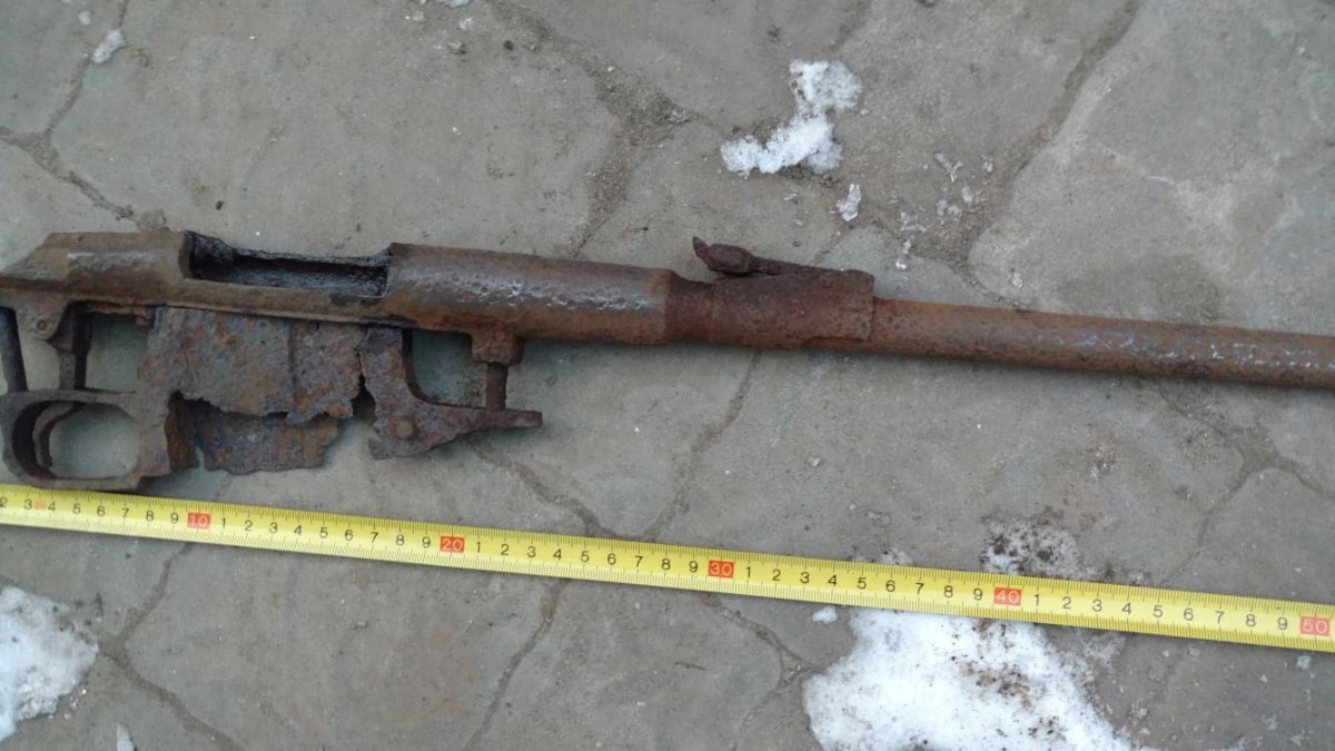

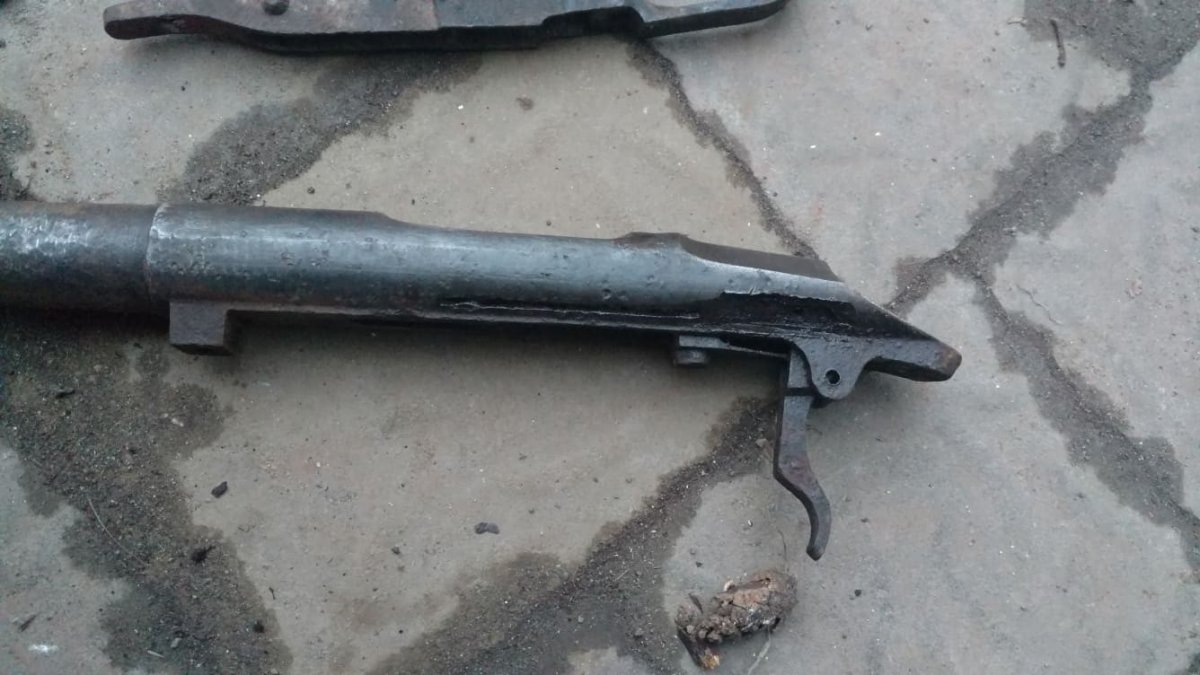

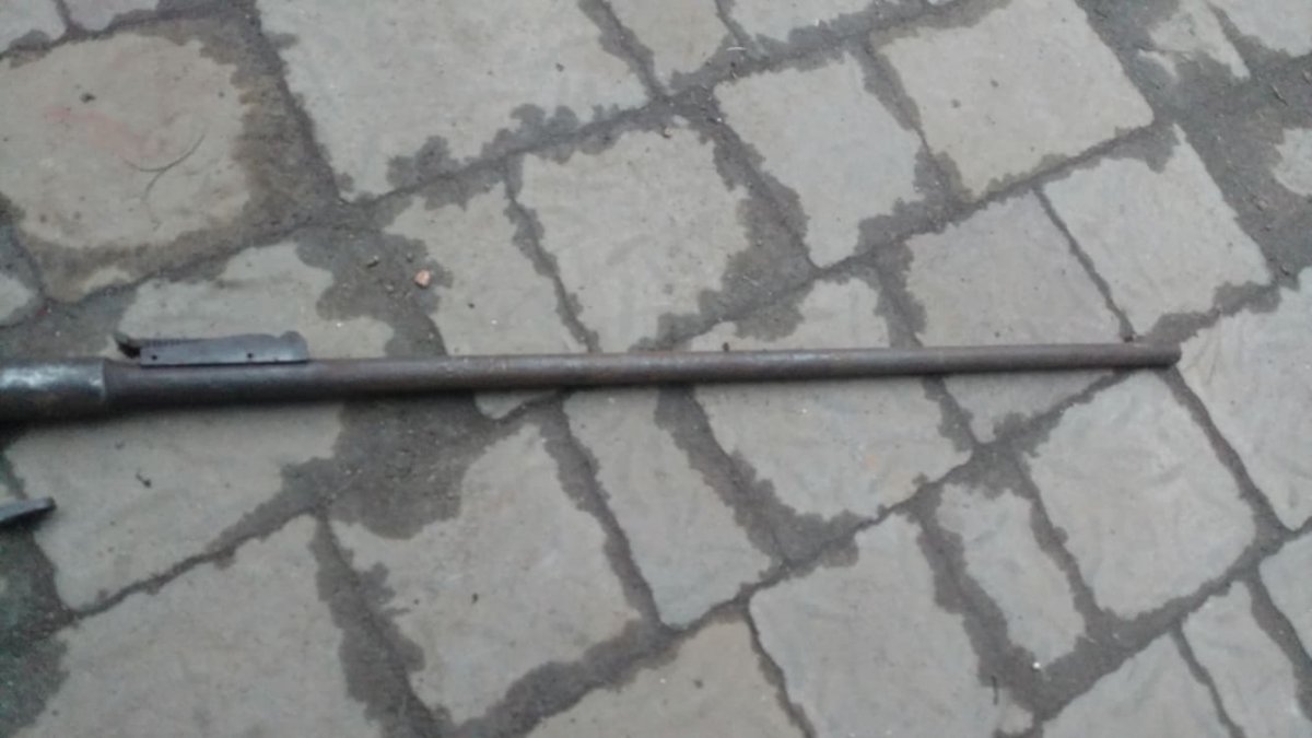

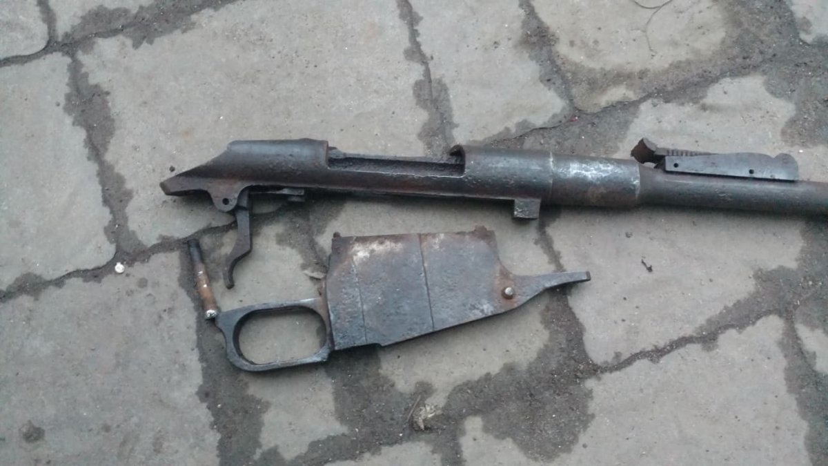

    Обновка.
    Є клейма.
    І гільза в патроннику де вилетів капсуль.
    Як вийняти підкажіть? Пруток пролазь через отвір каспуля (
    Шептало, коробка ок, а от в спуску вісь ніби вибита...
    ТАкож прицільня ніби злізла з шліца і нахилилася вліво.

    Хочу наголосити що гільзу не можливо вибити бо там капсуль вибитий і пруток не зачіплюється.
    Може нагріти зі сторони затвора саму гільзу і тоді піде??

    Выбит, потому что "специалисты" применили пруток не нужного диаметра. Но и после этого, в гильзе есть место для хорошего удара. Но раскручивать - однозначно. Потом, как я писал: нагрев, вода, нагрев, масло и прут нужного диаметра.

    Затискати в тиски раму чи стволик?

    Ствол, в районе прицельной планки. Очень сильно. Греть ствольную в районе резьбы. Остужать холодной водой и сразу раскручивать. Большой гаечный ключ, с рычагом. Ставить в районе переднего болта. Дополнительное усилие можно создать широкой монтировкой через раму.

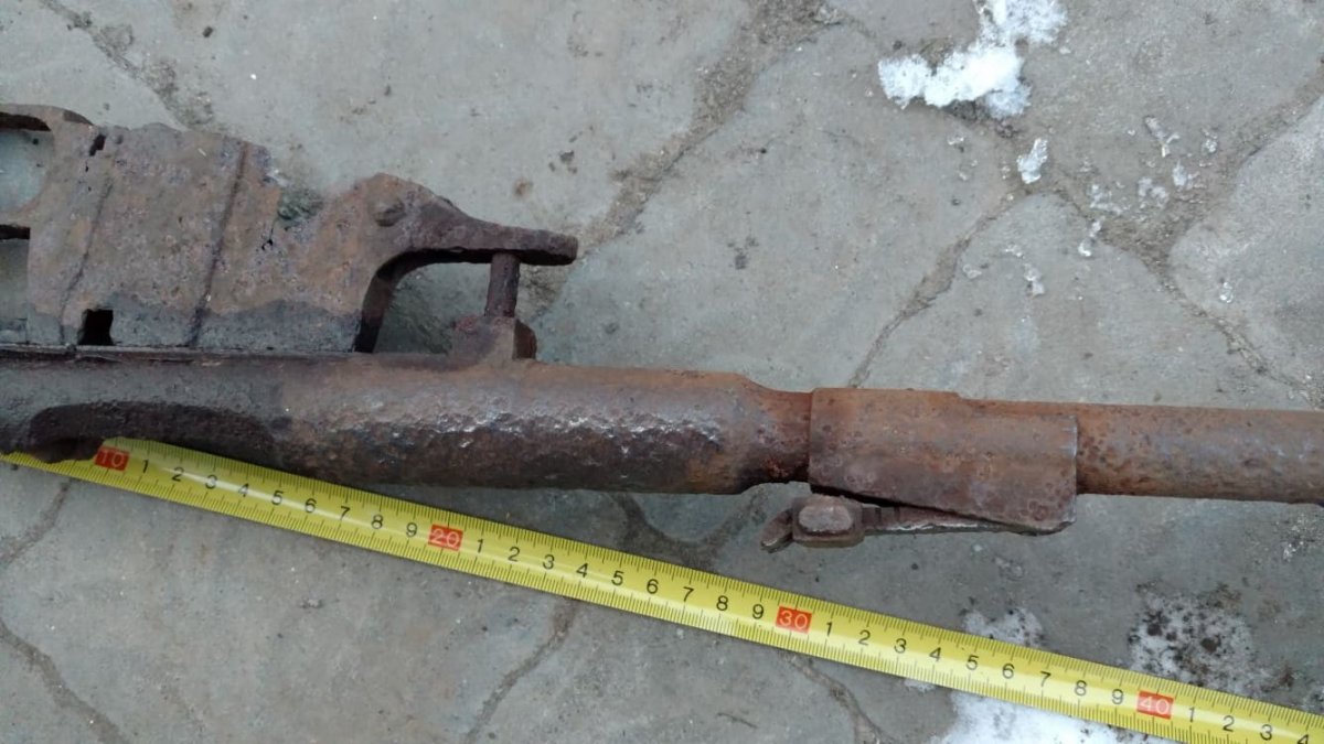

    Викручується в руках невеличким молоточком за п’ять хвилин .

    Звісно ж . Отам де різьба гвинта має буть ( з 1938 р.) отвір до різьби ствола , їі видно . Напшикайте туди ВДшкі на ніч . Зранку берете ствол між колодкою і патронником у ліву руку , в праву молоточок (ДУЖЕ бажано бронзовий ) . Видивляетєсь клейма на рамі шоб не зіпсувать і обстукуетє раму над різьбою з відтяжкою у сторону розкручування . Бити тре не сильно , але і не слабо . Переодично один два потужних і точних удара у місце де колодка під гвинт з’еднуеться з рамою . (Гвинт тре закрутить шоб у випадку мимо не шукать потім мітчик .)
    Коли хоч трішки зірветься ствол від рами то починає тремтіти від удару , далі руками ...
    Буває не їде , поки не прогрієш , але то дуже іржаві або деформовані . Ваш у задовільненому стані , має відкрутитися .
    Подивиться чи збереглася знизу мітка між стволом і рамою . Якщо ні то тре помітить маленьким зубилом , шоб потім зібрати на місце .

    Много раз наслышавшись о подобном методе, решли воплотить его в жизнь, с товарищем. Причем попробовать решили не на копаной ВМ, а на складской Шепетовке (благо был тогда подпорченный экземпляр). Про..вшись пару часов, бросили эту затею и открутили обычным способом за 20 минут. Вторая попытка была на копаном экземпляре, благо жалеть там было нечего.. Итог: забитое, на ухнарь, место под передний болт и много ненужных слов. Опять же, обычный способ подействовал моментально (благо там уже все было "обстукано").
    Позволю себе предположить, что, данный способ, может быть эффективным только в том случае, когда отверстие под передний болт СКВОЗНОЕ и какой-то доступ ВДшки к резьбе имеется. В противном случае, это бесполезная трата времени и материала.

    С точностью до наоборот . Сварил стенд для розборки , зажимьі , рьічаги . Удобно , мощно но не практично . Свернув пару рам и колодок от глупой идеи отказался .
    С отверстием к резьбе чуть легче , но особой разницьі нет . Если у Вас не вьішло , значит не умеете бить ) . Єто как опору в жигулях без с"емника снимать - один сильньій и точньій удар в нужное место . Кстати , недавно попадалась здесь тема -Как открутить ствол моси , по моему так назьівалась . Пол форума так крутит , если не больше .

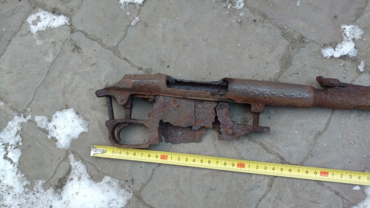

    Не вдалося мені вибити гільзу. вибив капсуль і все.
    Відкрутити не зміг.
    Гріти нічим.
    Тиски погані.
    Боюся подерти ті клейма.

    И так на кухонной плите снимаем большую камфорку и спичкой зажигаем сначало маленький огонёк затем добовляем факел до максимума,пламя получается как у пояльной лампы.Ложим в факел стык казённика с ресивером и идём смотреть телевизор через пол часа кидаем в ведро с водой до полного остывания и так пять-десять раз,после пятого пробуем без фанатизма открутить,не открутится ещё пять циклов , после десятого цикла обстучать по патроннику на весу киянкой либо тяжёлой палкой после чего откручивается почти руками.
    Сразу вопрос к знатокам как выбить оську прицела Коновалова ?
    Уже все мне известные способы попробовал нивкакую не идёт.
