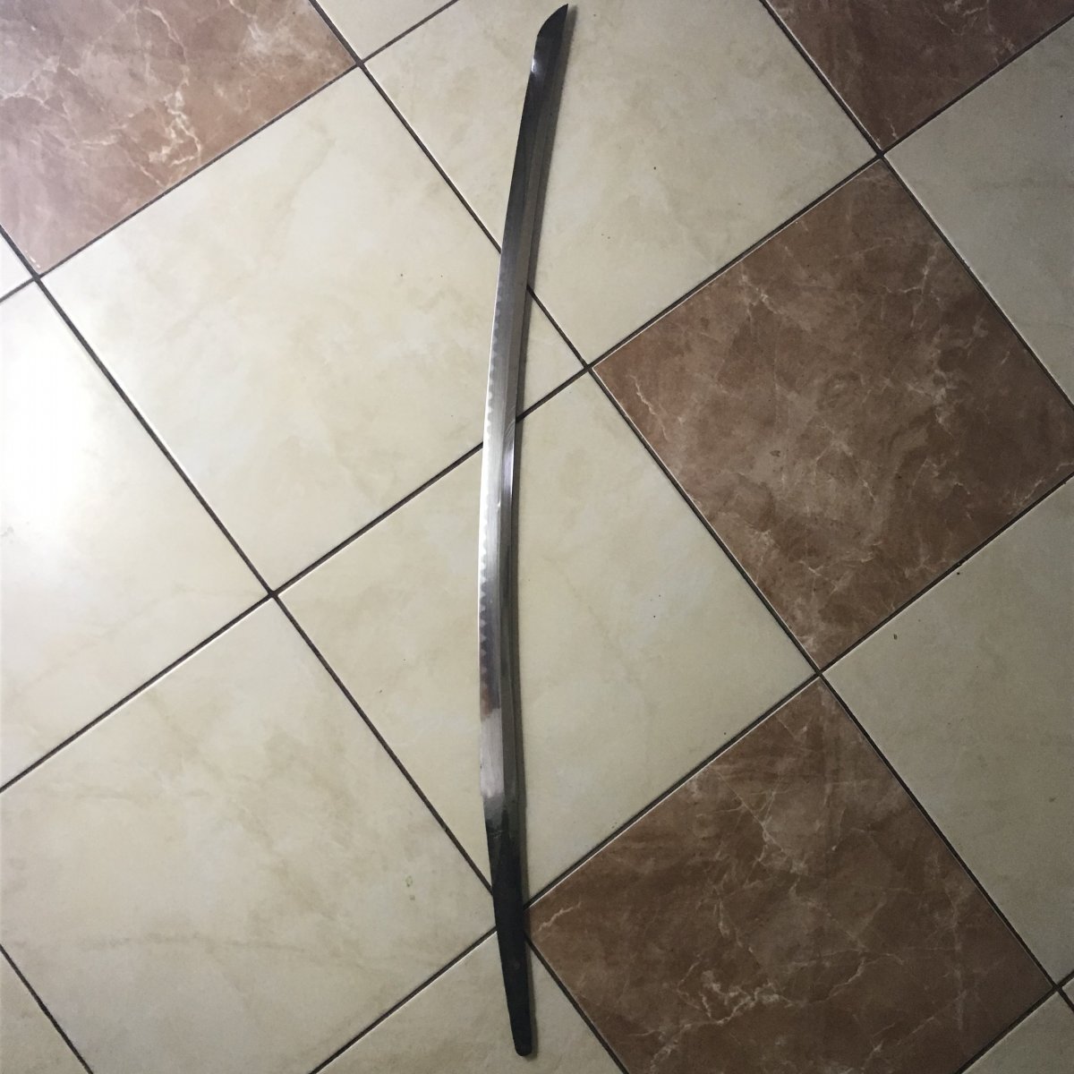

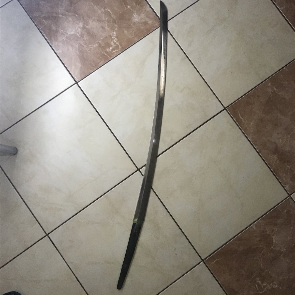

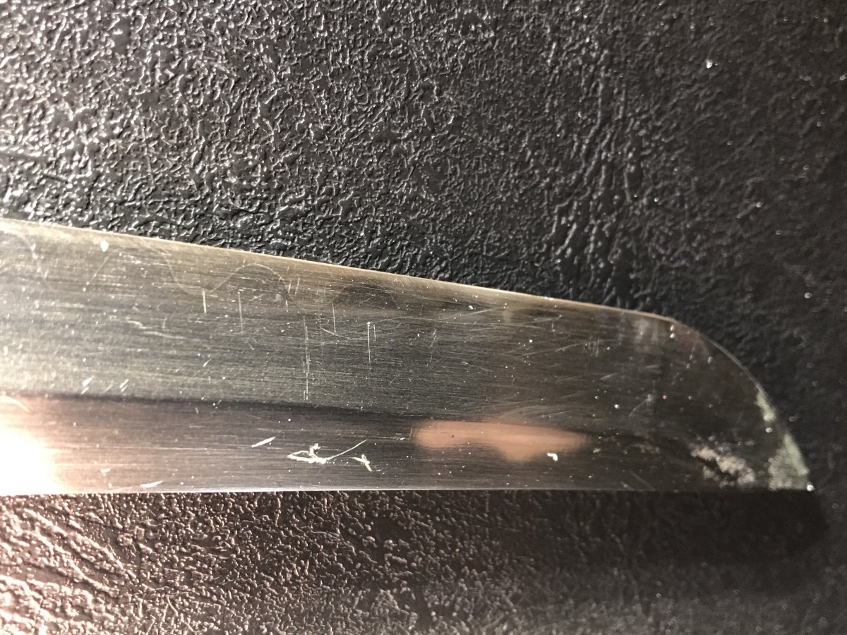

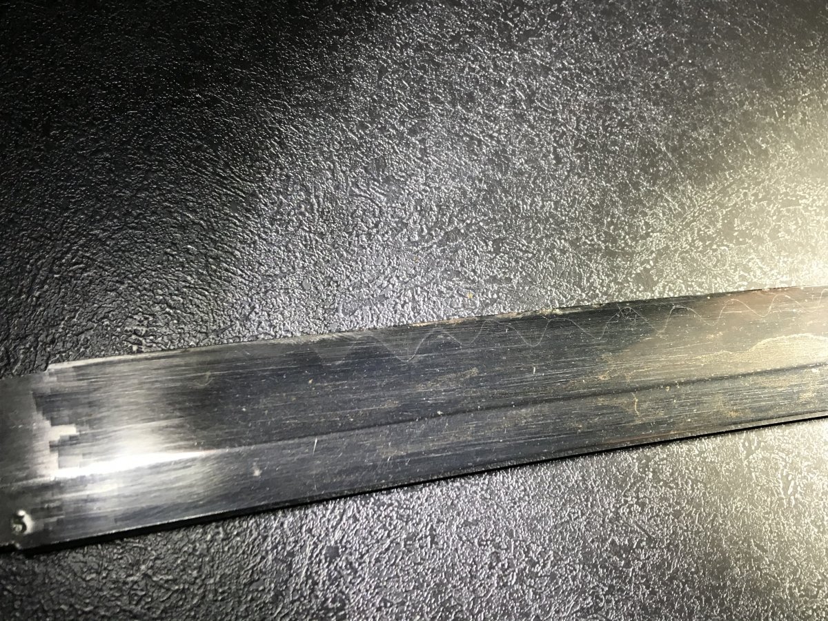

    Приветствую господа форумчане! Хотелось бы узнать ваше мнение по данному предмету и оценку.

  3. СергейМихалыч
    СергейМихалыч Stabsfeldwebel
    16
    28
    951
    Центр
    Не специалист по японцам, возможно ошибаюсь, но . думаю, подделка. Хамон какой-то искусственный.
  4. Garryvia
    Garryvia Schütze
    Спасибо за ваше мнение, а как вы думаете каким образом можно было бы нанестина лезвие такой рисунок?
  5. S.O.G.
    S.O.G. Leutnant
    179
    291
    1.341

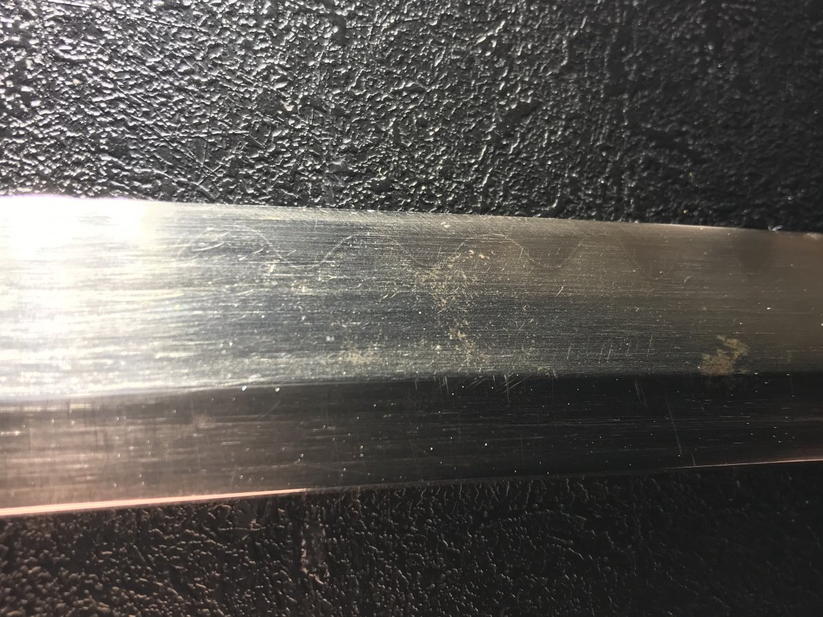

    Добрый день. Можно попытаться так:
    1. Берем это:
    или подобное, оклеиваем заготовку, немножко электролиза (или кислоты) и вуаля.
    2. с нанесением лакокрасочных материалов и опять/снова же немного электролиза (или кислоты).
    3. ватным тампоном и кислотой :D:D.
    думаю, вариантов много больше.
    P.S. самый тяжелый - традиционный (изготовление клинка традиционным способом по многовековому рецепту)

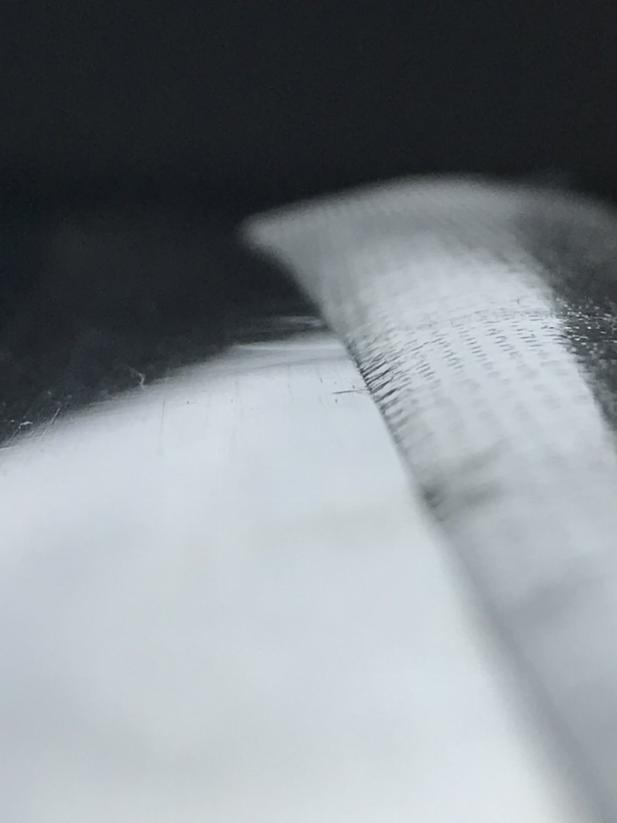

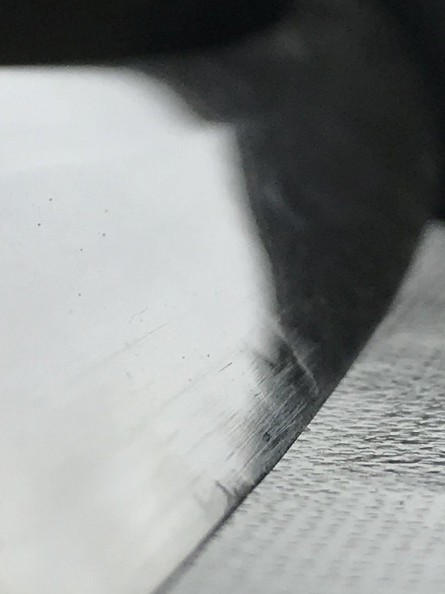

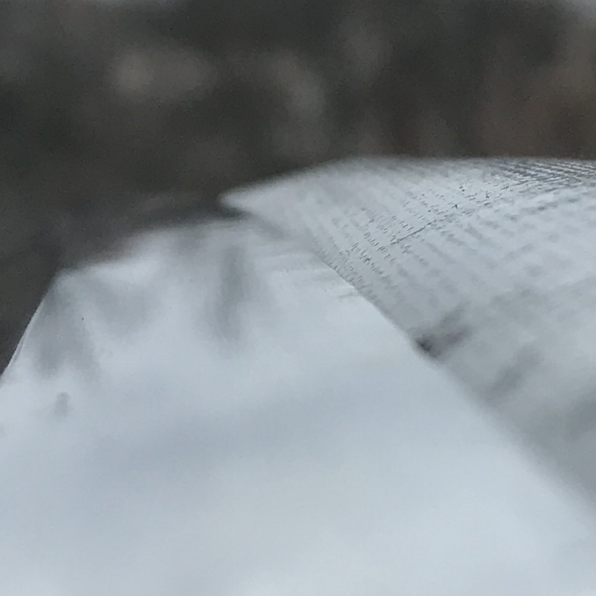

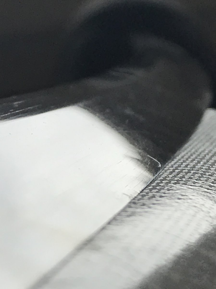

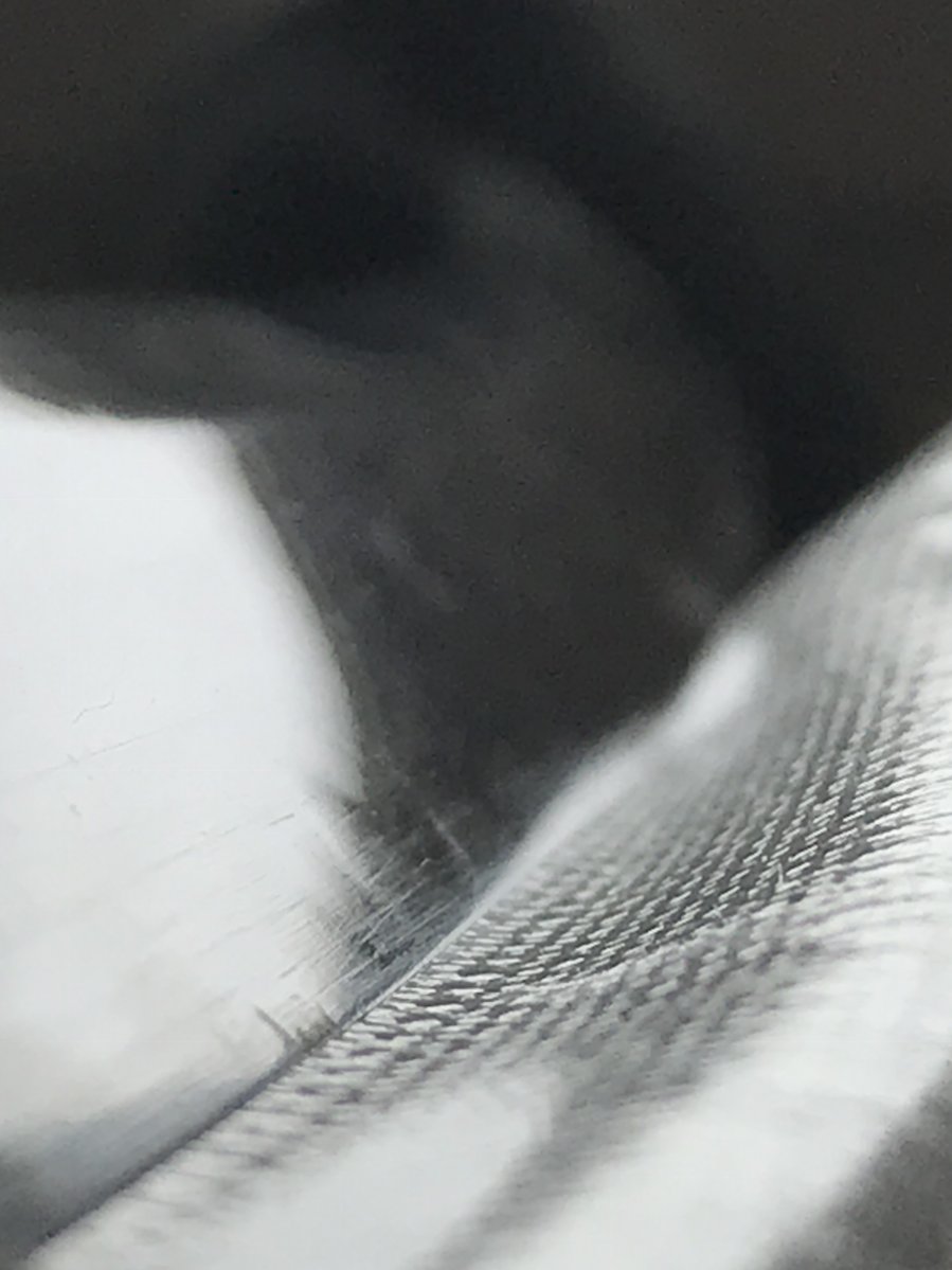

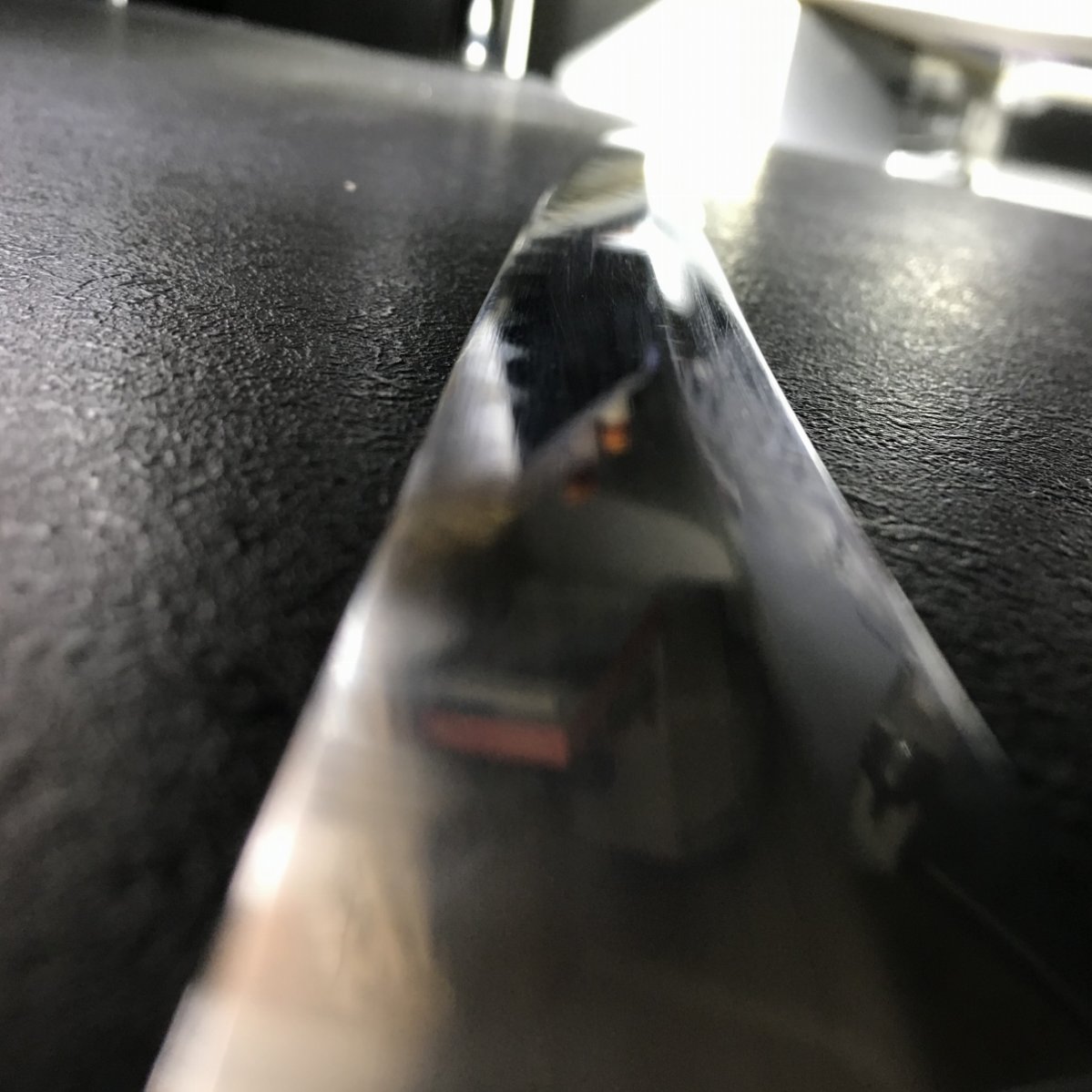

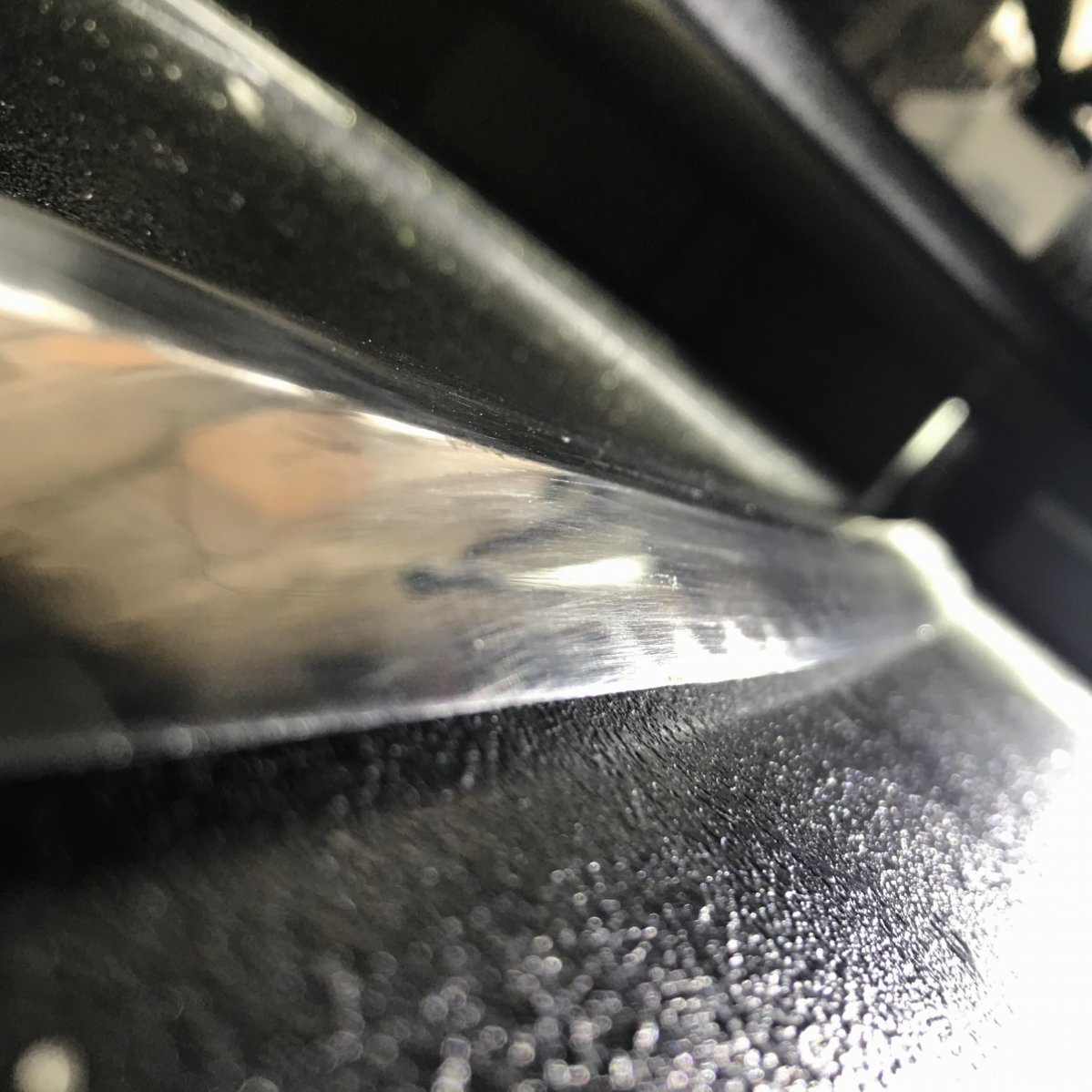

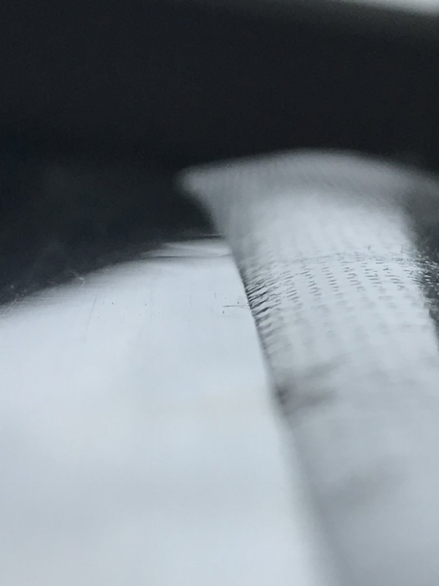

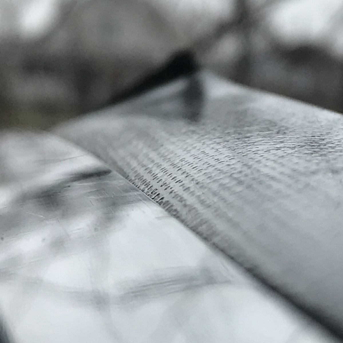

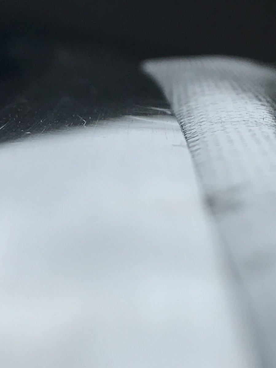

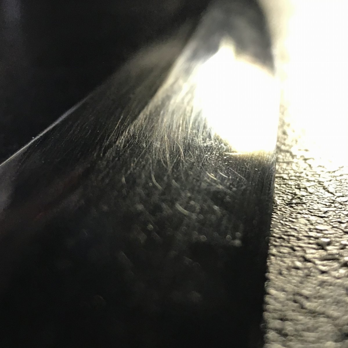

    Да ,я видел в ютубе , как ребята травят топоры и ножи. Но мне кажется, что автор этого предмета не боялся трудностей и пошёл по привычному ему пути - традиционному! ))) О чем это я: травление подразумевает разрушение верхнего слоя металла, следовательно на плоскости клинка должны быть углубления в форме данного рисунка хамона, пусть микроны, но углубления! Что видно на клинке при максимальном увеличении:
    S.O.G. подобається це.
  7. Garryvia
    Garryvia Schütze

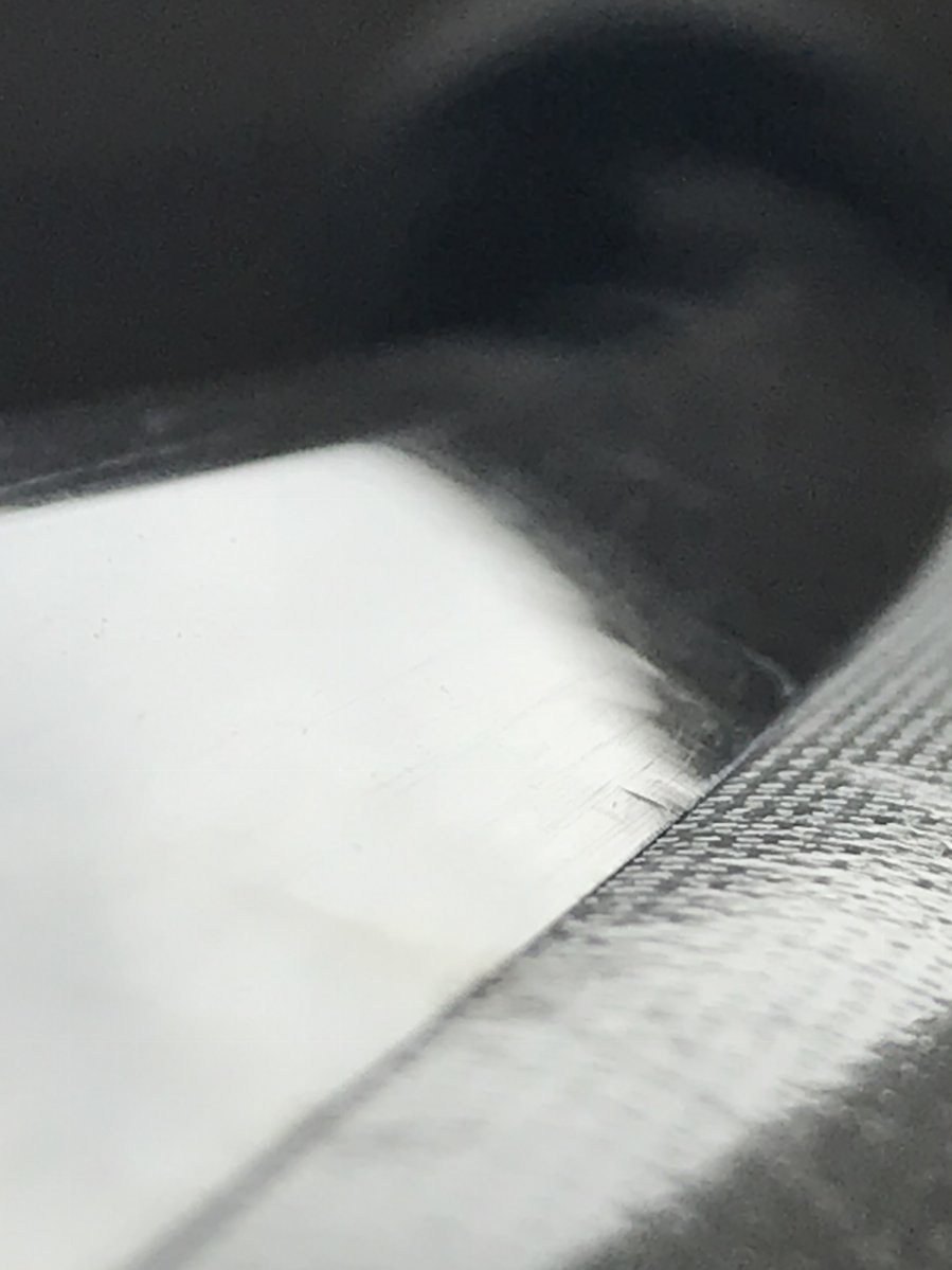

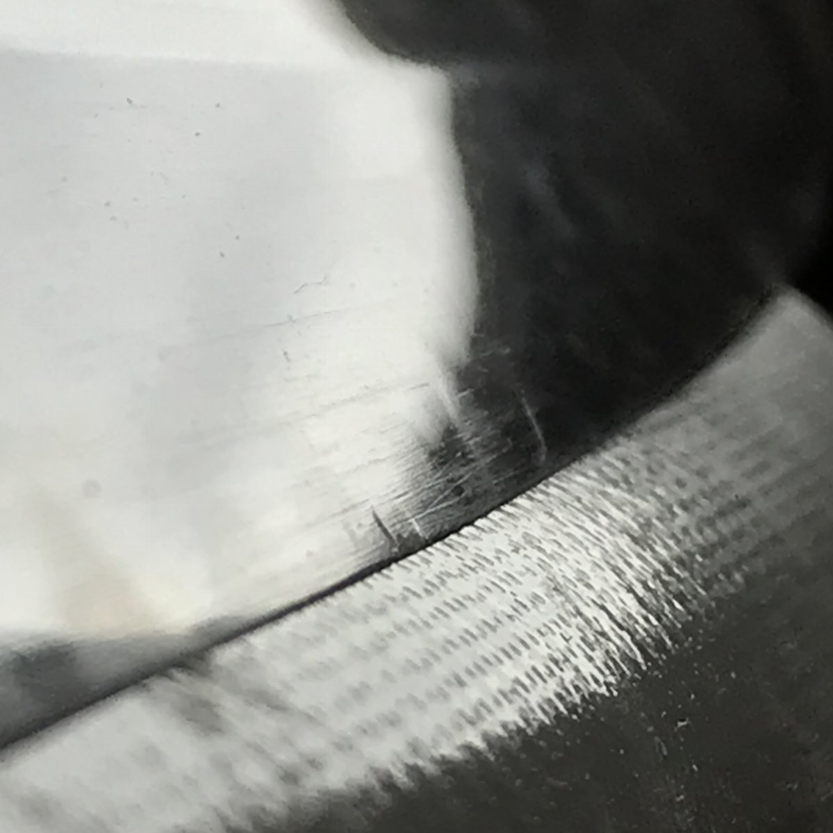

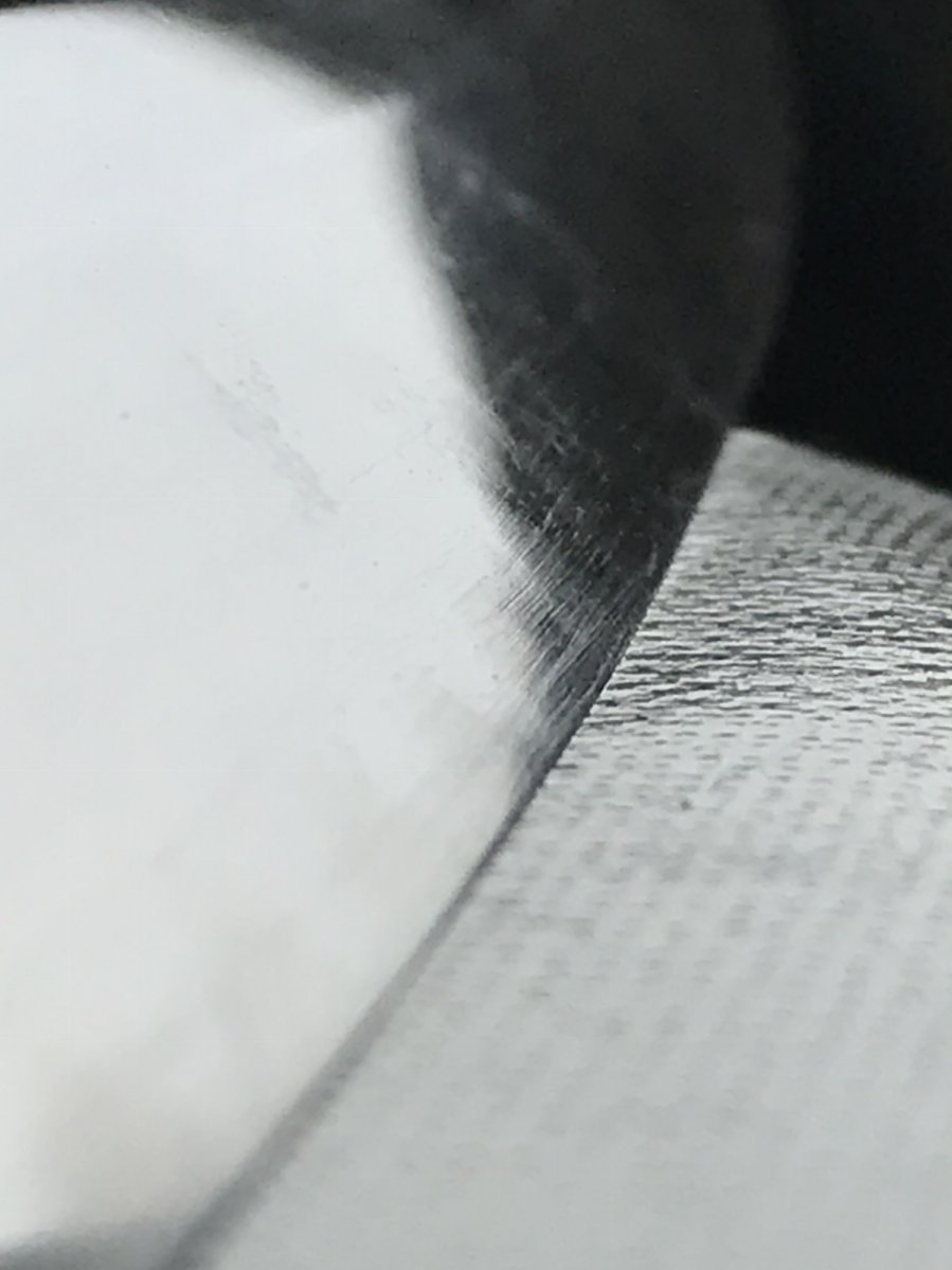

    На этих фото видно что хамон выше плоскости клинка! Какие будут версии? С уважением.
