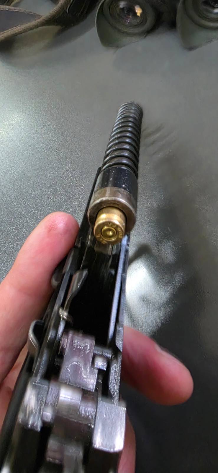

    Було придбано 50 травматичних набоїв калібру 9 РА.

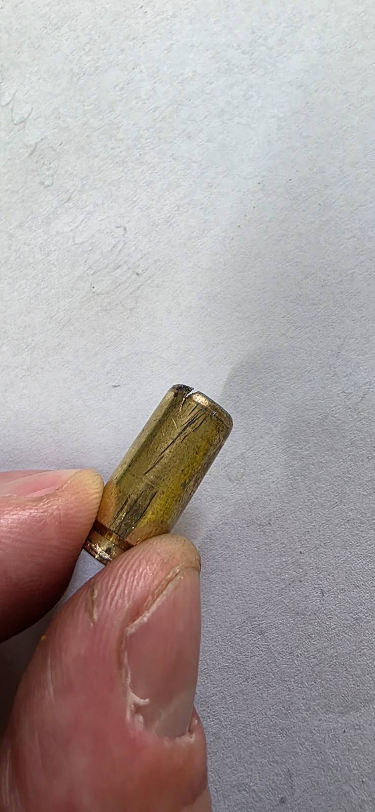

    При відстрілі виявилось що гільзу нещадно дує, що приводить до недоекстракції з заклиненням гільзи в патроннику і затвору на гільзі.
    Пристрій для відстрілу - ВІЙ з відповідним стволиком та зворотною пружиною і набої понад 100Дж перетравлює без проблем.
    На набоях від Продавця відбувся глухий клин на 10 набої.

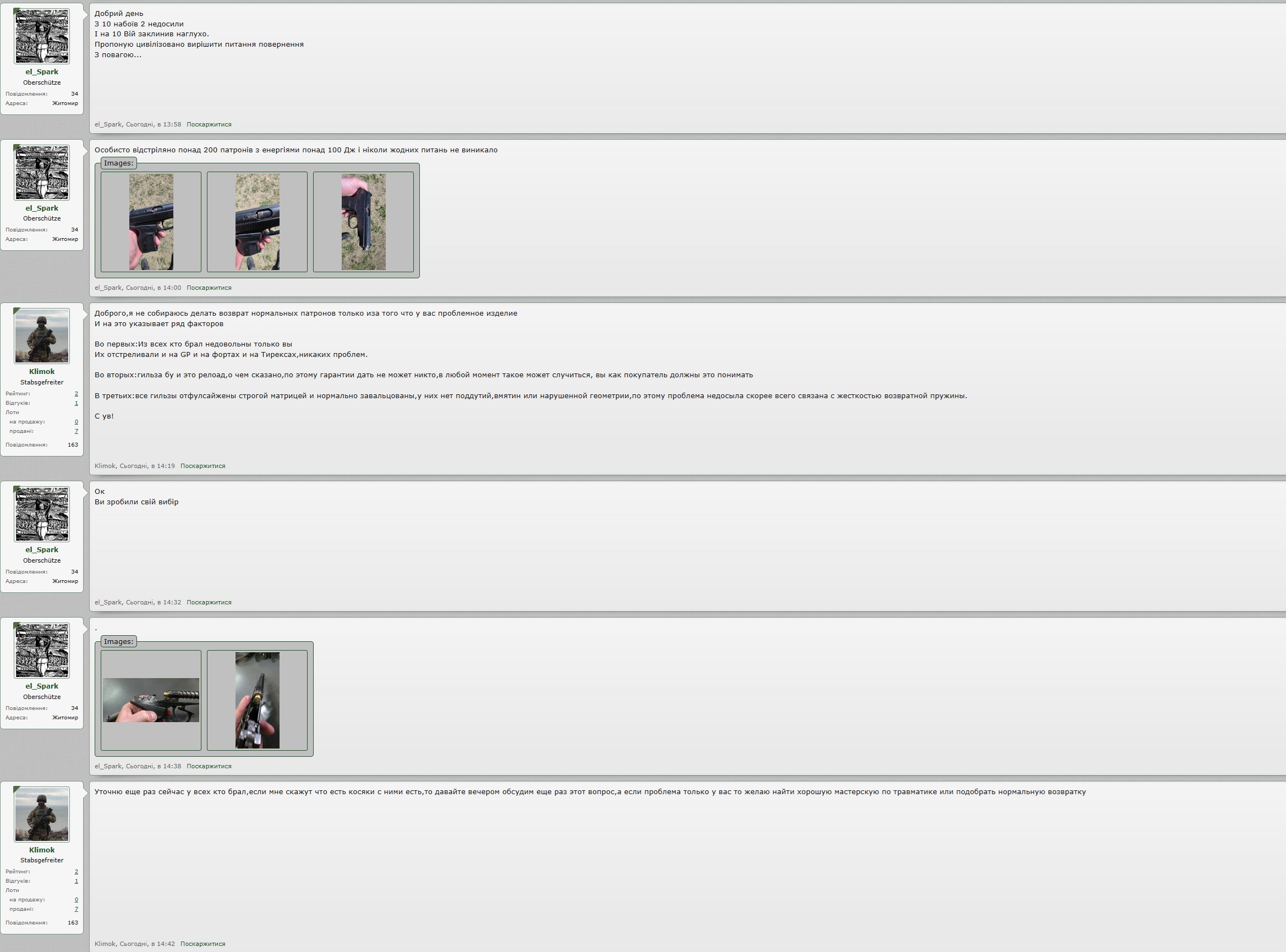

    При початковому листуванні з пропозицією цивілізовано вирішити питання повернення, одразу отримав категоричну відмову з аргументами що проблема в пристрої і пружині і взагалі гільза беушна про що було одразу сказано а тому ніяких гарантій та повернень бути не може.
    Приїхавши на базу, розібрав пістолет і вияснив що гільза роздута і заклинена в патроннику. Спробував відстрілити ще один набій від Продавця - знову клин. Далі не експерементував, так як є немалий ризик відриву або пошкодження екстрактора екстрактора.
    При цьому набої 140 Дж придбані раніше, відстрілються штатно і без жодних проблем.

    Ну по-перше гільзу не просто дує, а рве. Судячи по Вашим фото.
    Тому що просто піддуття гільзи ще якось можна списати на розміри патронника і "задавлений" ствол. А от розрив - це трохи інша картинка. Очевидна проблема з набоями.

    Вопрос скольский . Возможно у вас патроник с завода прослабленный. И скорей всего ваш патроник любит только латунь. С ув
