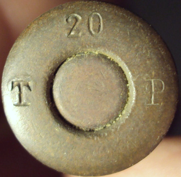

Клеймо Т 20 Р. Попробуем разобраться.

    Друзья-товарищи, перенаправили меня в эту тему а я чет инфы не нашел, использую фото уважаемого Antis так как мой экземпляр очень печальный. Тула, двадцатый год, по букве "Р" подскажите. За ранее благодарен!

    Буква «Р» обозначает завод, латунь которого использована для изготовления гильз, то есть - завод Розенкранца.
    Указывают, что существуют также гильзы с клеймом «Т 20 Т». Думаю на них обозначено - Тульский патронный, Тульская латунь (можно было обойтись одной буквой Т, но так захотелось, ну чтобы однотипно).
    В изданном в 1928 году сборнике «Гражданская война 1918- 1921» напечатана статья А. Вольпе Военная промышленность в гражданской войне, где про 1920 год он пишет: «В условиях быстро растущей народно-хозяйственной разрухи в целом, развёртывание производства в военной промышленности встретилось с колоссальными трудностями. В первую очередь здесь стояли трудности снабжения сырьём и материалами. Добыча крупной промышленности по некоторым предметам упала до нуля…
    Нужно иметь в виду, что в отношении многих материалов русская промышленность базировалась на заграничном сырье. Приток импортной электрической меди, свинца, олова, алюминия, стали-серебрянки, оптического стекла и др. прекратился. В течение 1915-1917 гг. было ввезено из-за границы 56 583 тонны важнейших цветных металлов, часть которых не была израсходована… В виду недостатка цветных металлов на базисных складах Продрасмета и в Главцветмете, были обследованы склады ГАУ, где было обнаружено большое количество цветных металлов, необходимых для производства патронной латуни и пульного мельхиора…
    Для усиления производства латуни и мельхиора было организовано производство на Кольчугинском и Тульском заводах».
    То есть латунь выпускалась, но её не хватало, и в 1920 году в Туле вновь запускают производство латуни. Поэтому пока Тульский патронный завод наращивает прокат своей латуни, и чтобы не снижать выпуск патронов, также использует латунь производства Розенкранца.
    В 1921 году, в связи с окончанием гражданской войны, производительность заводов сильно снижается (в 1920 г. – 411 365 000 винт. патронов, в 1921 г. – 292 972 000 винт. патронов). Тульскому патронному на изготовление гильз теперь достаточно латуни своего производства; из неё также начато изготовление различной мирной продукции.

    Уважаемый Grand, действительно в результате обсуждения гильз 20ТР было выставлено предположение о производстве их на тульском заводе, так как клеймо вдавленное, что в 1920 году характерно для Тулы.
    Но... Тула никогда раньше не ставила поставщика латуни. Ни один патронный завод в 1920 году не ставил поставщика латуни (Луганск, Симбирск, Подольск). У тульского завода по 1920 году есть 4 штатных клейма (на каждый квартал года) а на 20ТР квартал не проставлен. И последний аргумент - с 1908 по 1937 годы букву Т всегда ставили на 12 часов.

    Имея одного конкретного поставщика латуни указывать его в клейме не было необходимости. Все знали кому предъявлять претензии по качеству сырья.
    Тула также не указывала поставщика, так как использовала в производстве латунь своего изготовления. (Луганский патронный завод трижды переходил из рук в руки и до 1920 г. наладить производства не мог).

    Латуни с Розенкранца было завезено не много, где-то на месяц работы заводу. За этот месяц восстанавливалось и выходило на полную мощность своё прокатное производство, и указывать в клейме квартал было не обязательно, достаточно было буквы Р.
    То, что год сверху – ну бывают исключения. Возможно, чтобы выделить привозную латунь и решили так обозначить. Или как говорится: Я художник – я так вижу.

    Хорошо, зайдем с другой стороны : из истории Таганрога:
    30 декабря отступающие белогвардейцы оставили город без боя. Городская Дума взяла на себя власть в городе и, сформировав вооруженный отряд из добровольцев, прекратила начавшиеся в городе погромы и насилия. 6 января 1920 года в ходе Ростово-Новочеркасской операции в город вступили части Красной армии.
    Вторая цитата с статьи Давыдова "Патронное дело в России" :
    Белые, захватывавшие Луганск, не смогли наладить там работу патронного завода, но его оборудование было использовано для организации патронного цеха в Таганроге, на Русско-Балтийском заводе. Некоторое время этот цех работал и для красных, взявших Таганрог.
    Из этих двух цитат получается, что патроны в Таганроге выпускались и в 1920 году, но оставлять клеймо ДЗ было не логично, а принятое в то время обозначение по первой букве названия города совпадало с Тулой, поэтому клеймо должно було максимально отличатся от тульского: тр вместо т и год в другом месте.

    Да, и ещё: с1914 года заводы перестали указывать поставщика латуни, хотя продолжали использовать латунь разных поставщиков. Имеет ли смысл через 6 лет возвращать поставщика на клеймо, причем для одной, маленькой партии.

    Те металлы и порох, взятые Красновым в 1918 году с Луганского завода на вновь созданный завод в Таганроге, закончились в 1919 году. И донская армия, перейдя в 1919 году в подчинение Деникину получала патроны уже от ВСЮР (из американских, английских поставок).

    Сорри за вопрос - а что делать если не один КОНКРЕТНЫЙ , а 2 поставщика латуни ?
    При производстве бердановских гильз тульский завод покупал латунь у завода Кольчугина и Розенкранца ( объём поставок латуни этими заводами было в соотношении 1:2 ). Но клеймо на берданах было П ТУЛЬСКИЙ З - никаких намёков на поставщиков латуни в клейме не было.

    Из истории завода Розенкранца:
    В период Великой Октябрьской социалистической революции, в декабре 1917 года производство было остановлено. Декретом ВСНХ от 30 сентября 1918 года завод был национализирован. В годы Гражданской войны некоторое время завод бездействовал[3], а с января 1920 года началось восстановление оборудования и производства завода. К концу 1921 года завод начал выпускать листовую латунь, медные трубы, топочные паровозные части из меди и мельхиора.
    И что мог поставить Туле завод в 1920 году? И хотябы намек на документальное, пусть косвенное, подтверждение, что это Тула.

    Против версии о принадлежности клейма Т 20 Р к тульскому заводу:
    1. Буква Т в клейме тульского завода всегда ставилась на 12 часов ( начиная с Т 08 и до конца 30-х годов ).
    2. С 1919 года и до начала 20-х годов в клейме тульского завода указывали квартал/ треть года
    3. В 1920 году у РСФСР был 4 действующих патронных завода ( Тульский, Симбирский, Подольский, Луганский ( освобождён в декабре 1919г )) и ни на одном из них в клейме не был указан поставщик латуни .
    Луганский завод ещё в царские времена не имел своего латунного производства. После освобождения Луганска в конце декабря 1919 года тяжело предположить что на завод быстро завезли литейно-латунное оборудование и завод из СОБСТВЕННОЙ латуни быстро произвёл гильзы с клеймом Л 20-I . Наверняка латунь была стороннего производителя.
    4. В 1920 году завод Розенкранца ничего не выпускал, а только восстанавливал производство.

    Если по документам было организовано производство на Кольчугинском заводе, то почему нигде в клеймах не наблюдаем букву К ( для "прикрытия зада " ) ?
    Чтобы не снижать выпуск патронов - на тульском патронном в конце 1919 года и частично в 1920 году снаряжали гильзы подольского патронного завода .
