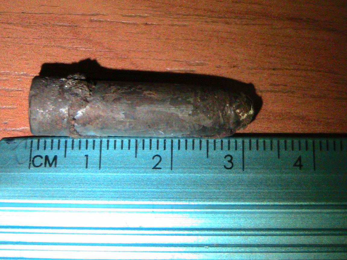

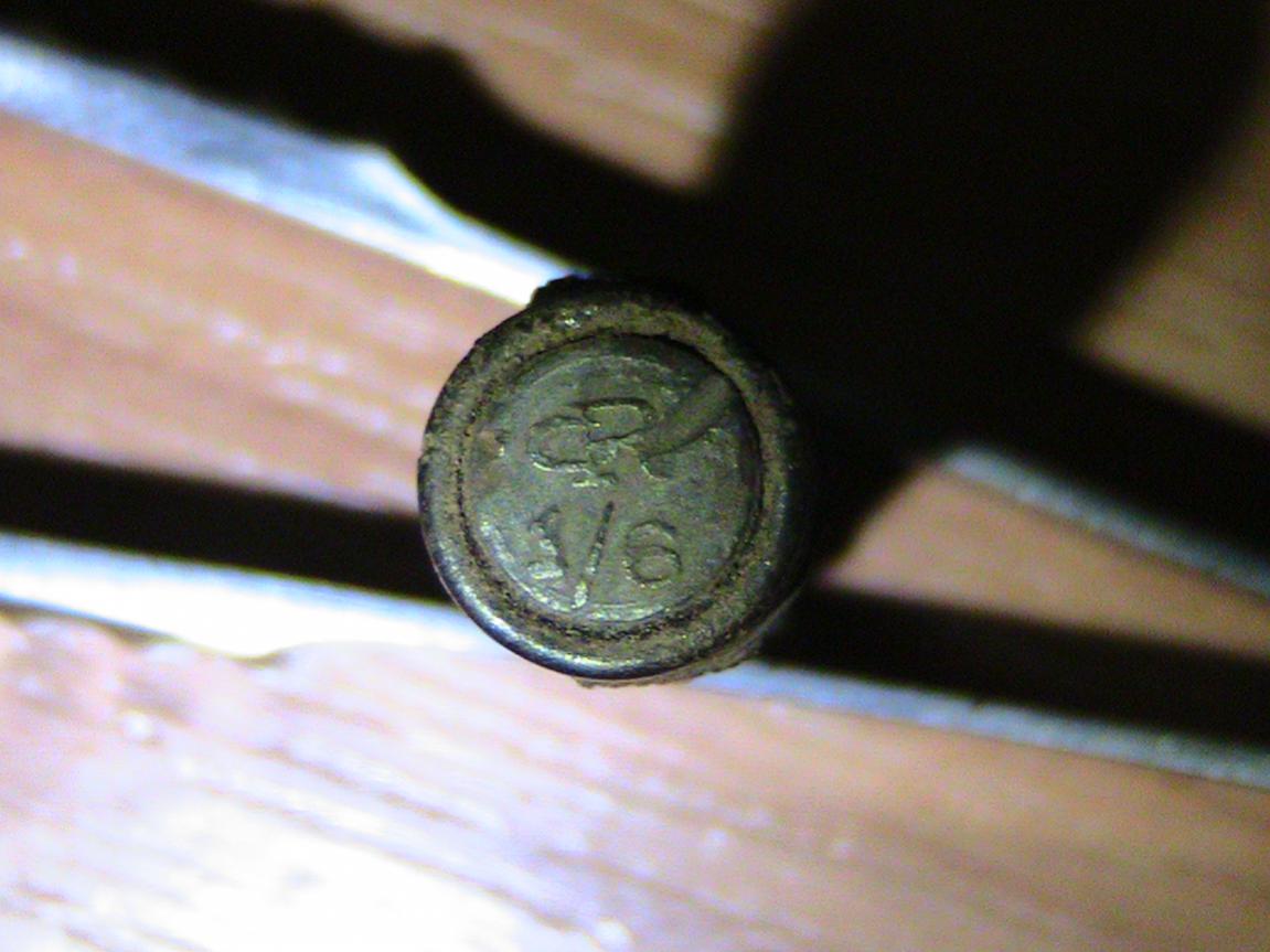

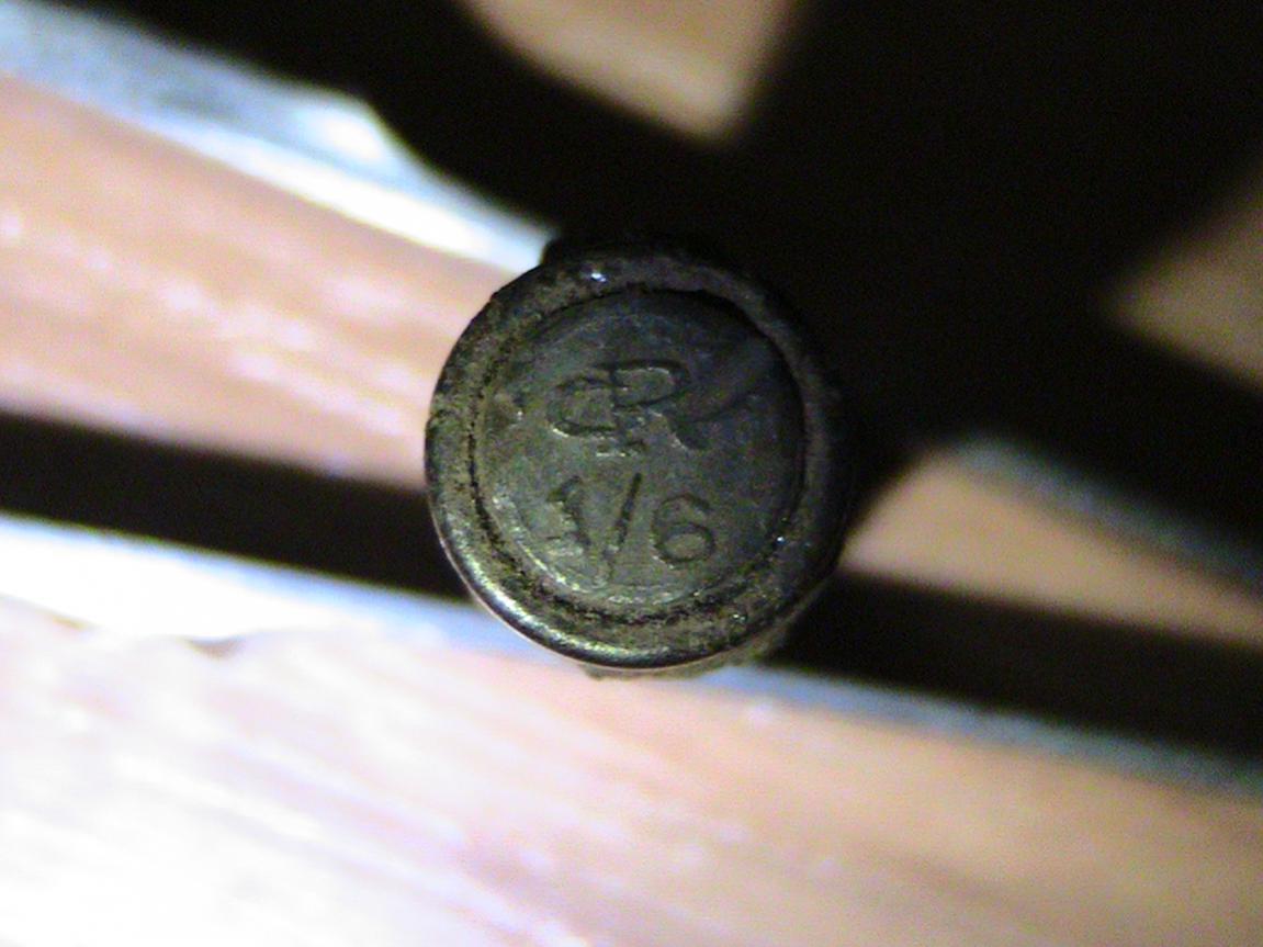

    Всем доброго копа. Предыстория достойна раздела неосторожное обращение с ВОПами,куда позже и выложу.Напросился знакомый на коп.После обеда накрыло ливнем,кто чего накопал не рассматривали.С утречка им было решено сделать "историческое грузило".Сразу оговорюсь-жив,чудом цел,здоров.Среди кучки оставшихся пуль, разглядел на одной клеймо.Определить калибр не представляется возможным-згнил,но скорее всего манлихер.Случайно не разрывная?И как клеймились разрывные?

    Манлихер 8х50R со сгнившей оболочкой.
    Под оболочкой свинец - не опасен!)

    Пуля к Австро- Венгерской винтовке. А точнее к патрону к винтовке Манлихер калибр 8 мм. Выпущенного на заводе Georg Roth в городе Вена.Марикировка патрона 8\50R. Произведен в 1906 году.

    Интересно, как Вы угадали, когда был выпущен патрон в который снаряжалась эта пуля?
    Из представленных фото можно сказать только, что пуля была изготовлена в январе 1906 г. на одном из заводов фирмы Georg Roth в г. Вена, Прессбург (Братислава) или Лихтенвёрт.
    Когда был выпущен патрон мы вряд ли когда-то узнаем, даже если известна маркировка на гильзе.
    Сборка патрона могла производиться гораздо позже выпуска компонентов патрона.

    Всем спасибо за высказанные мнения,но так тема уходит немного в сторону.Все патроны разломаны,пули в большинстве,в толстом слое рыхлой ржавчины.На данный момент находятся у меня.Хотелось бы найти " виновницу" и внимательно рассмотреть.Интересует,как выглядит разрывная пуля манлихера.Какое клеймо?По клеймам не спец.Выставил то,которое наиболее читаемое для фото.Да,там есть и пару мосинок,но с виду вполне обыкновенные.Может " злая" пуля была одна и я зря ищу.Всё равно хочу это выяснить.Если не по клейму и краске,то как то ещё можно?
