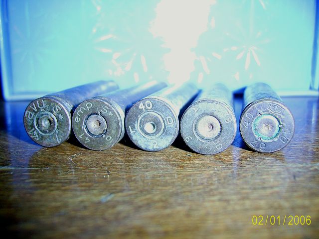

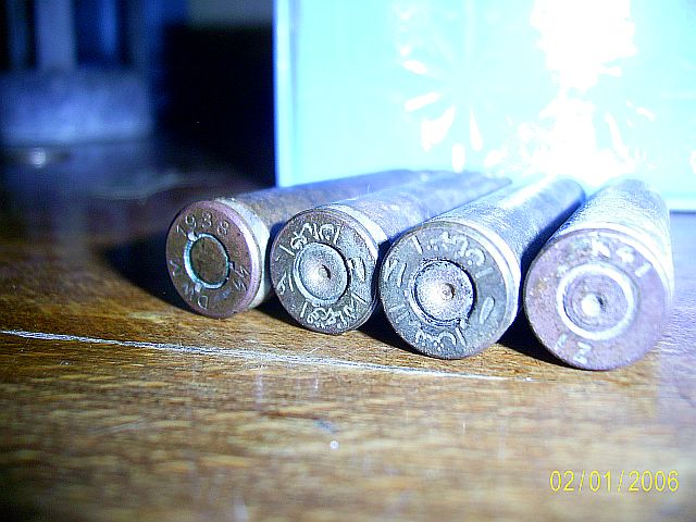

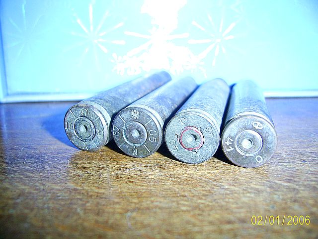

    вот собрал подборку по быстрому, минут за 15 короче ,что под руку попалось

    У тебя какой год изготовления самый ранний? Лично у меня по гильзачу 7.92 наиболее ранний год 1926

    Литовское клеймо интересное. Нетипичное обозначение партии... Если не подводят глаза там римская двойка???
  7. Зевс
    Зевс Oberst
    4.381
    С 1940 года такое римское обозначение партии литовских маузеров.

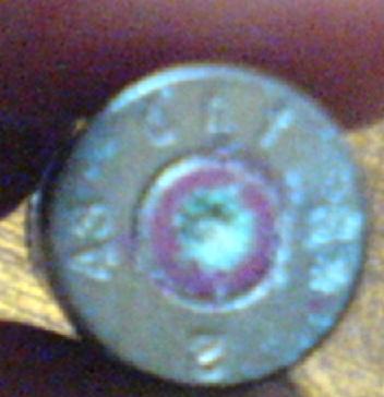

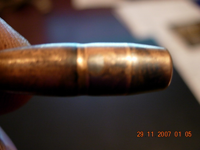

    вот нашел накопе два патрона, до этого никогда не видел,лежали у разбитой машины в коробочке,думаю,зачем немцу было их так хранить,ну думаю нужно отстрелить,а патроны сухейшие,поехали както на охоту я взял маузер регестрированный конечно приехали карьер и на 200 метров повесели на доску тежелый армейский бронежелет,стреляли разными пулями,одну сторону шьет вторую нет,но когда сделал выстрел с этого патрона,надо было видеть,что стало с броником,две стенки на вылет,титановые пластины навылет,а кентавровые пластины разорвало в труху,долго искали,даже магннит принес с машины нашли сердечник,а форма у него как у пехотной мины,вк,почти в конце пули где входит в гильзу,видно запаянное отверстие,что внутри не знаю может кто подскажет

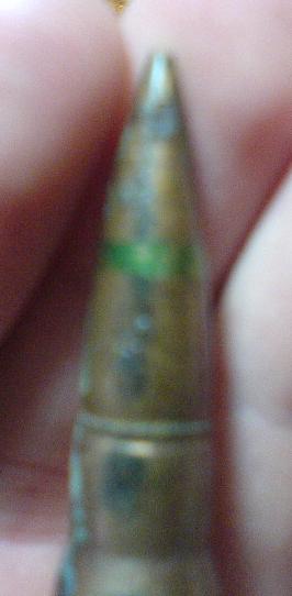

    avu 43-го это наверное трассера,у меня есть avu-ха 41-го на пуле зелёная полосочка. В пулях содержится хим.реактив, кажется фосфор. Но это по 41-му, а про 43-й точно не уверен. Вопрос на засыпку,у немцев патроны на пулях обозначались так же как у нас?

    У НЕМЦЕВ ОБОЗНАЧАЛАСЬ КАК И У НАС ТОЛЬКО ЧЕРНЫМ ЛАКОМ И ЗЕЛЕНОЙ ПОЛОСОЙ Легкая трассирующая пуля,а на этой никаких обозначений небыло,что и странно

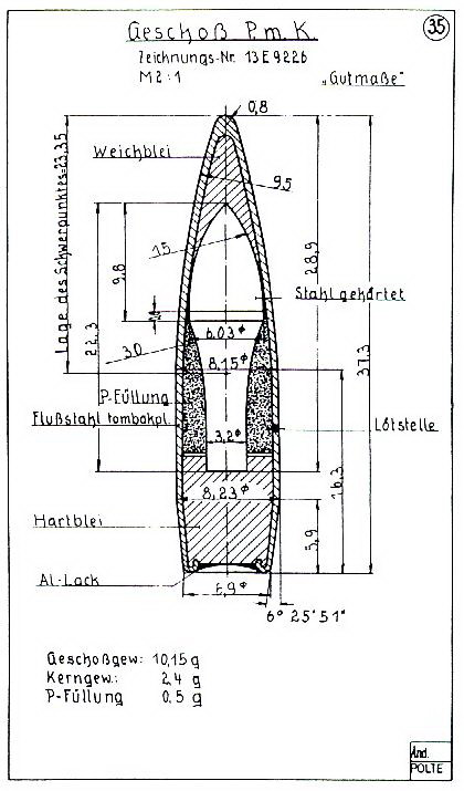

    Таааааааак.... По-моему всё свалено в общую кучу... Обо всём не буду. Только замечу о паре моментов...
    "Сердечник как от пехотной мины". Какой именно мины???? Если от "шпрингмины", то там сердечники аналогичные МПшным патроном. И в винтовочной пуле они не могли быль по-определению.
    "Зелёное кольцо на маузеровской пуле". Это означает не трассер, а принадлежность к авиации. Наряду с обязательно латунной гильзой. В конце стандартного обозначения добавлялсь буква V - verbessert(улучшенные). Если же зелёная полоса не на середине пули, а на стыке с гильзой, то это патрон для тропического климата(южных ТВД) - fur tropen (или просто trop).
    Кстати "чисто" трассеров у немцев небыло - были комбинированные бронебойно-трассирующие. Маркировка - чёрная вершина пули и лак вокруг капсюля красного цвета.
    Далее. С легкоплавкой пробкой - однозначно фосфорная пуля P.m.K. - Phosfor mit Kern - фосфорная с сердечником, где сердечник имеет веретенообразную форму, которую невозможно спутать с МПшной или какой либо винтовочной.
    Вот пока всё.
    Да... Совсем забыл. А шо цэ такэ "кентавровые пластины"??? Можэ кевларовые??? и можэ не пластины, а слои ткани??? :)

    перепутал,не пехотные мины а минометные,насчет кевлара
    ,согласен,ну я эту пулю сфоткал с виду обыкновенная тяжелая,но в патронах маузер я пулю с таким сердечником не видел

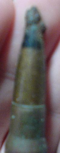

    спасибо, вот она моя любименькая ,пробевучая пуля!:)

    На 1-ом фото та самая avu 41-го о которой шла речь,2-е фото и 3-е-это Р69 36-го года с чёрным кончиком и красным капсулем,а вот на 4-ом фото dn1 43-го о которой я хотел бы узнать чуток,просто на сайте который вылажели я такой не нашёл. И ещё вопрос:а в каких патронах красили зелёным цветом капсуля?:rolleyes:
    Зарание спасибо.:)
