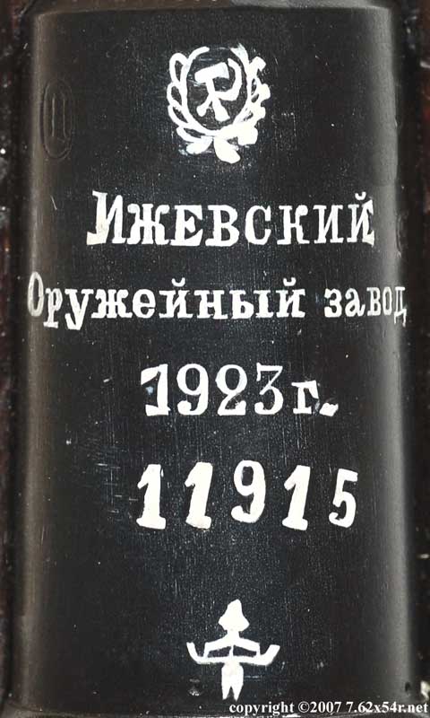

    Здравствуйте. Помогите пожалуйста определить производителя по возможности если это реально. Год стоит 1919, рама граненка, а вот эта стрела вроде как на советы похоже. Или чего-то не того вычитал. IMG_20211223_173324.jpg IMG_20211223_173301.jpg IMG_20211223_173353.jpg IMG_20211223_173332.jpg

    Лук со стрелой, это клеймо Ижевского оружейного завода. Собственно эта надпись там и просматривается. Выше могло набиваться клеймо «серпимолот», что знаменовало совеЦкий период выпуска.

    Вот клеймение на Вашей находке с поправкой на год и номер:

    ...один из рЕдких годов (...замЕчу - НЕ конвертированный до "91/30")

    Спасибо. Всем. Но я так и не понял, на трубе год стоит 1919, если это уже на советское клеймо, то почему стоит буква, i, в слове ижевский? Как я понимаю там и буквы ять тогда должны быть?! Может они и есть я не вижу. Вроде ж букву ять, убрали в 1917-1918 годах.

    ИМХО. Возможно, что винтовка собрана из, уже , готового задела деталей. То есть, с накатанным клеймом завода, а год , номер и советсткая принаждежность, проставлены позже.

    А причем тут буква "ять" если Вы говорите об использовании буквы "і"? "Ять" на этих фото вообще не видно. Более или менее современное правописание установилось после 21 года. А использование данной буквы в правописании продолжалось вплоть до 50-х годов. Клейма заводские обновлялись в течении 19-21 годов в зависимости от завода изготовителя, но в целом в течении 20-го все клейма были заменены.
