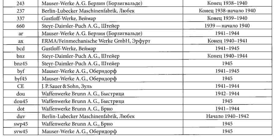

  6. Judoc
    Judoc Stabsgefreiter
    1.635
    Киев, Украина
    попозже найду коды предприятий делавших комплектующие и детали

  8. Judoc
    1.635
    Киев, Украина
    вот те три
    как и обещал
    а вот по союзникам - ну просто не знаю и не имею справочной литературы. не тот у меня круг интересов. ничем не могу помочь.

  14. Judoc
    1.635
    Киев, Украина
    Монетчиков С Б
    пехотное оружей 3го рейха
    том 2-ой
    винтовки и автоматы
