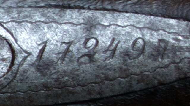

    Кто подскажет на ружье вот такие надписи и номер вижу ясно что иномарка чтоб не лопатить инет есть спецы?

    спасибки и непришлось воротить инет номера сошлись и 4 клейма года пока не обнаружил завтра по свету на улице сфоткаю камера 42 пикселя расмотрю еще раз ДЯКУЮ АЧЕГО НА ЦЕВЬЕЕЩЕ КАКОЙТО 4 ЗНАЧНЫЙ НОМЕР С 4 НАЧИНАЕТСЯ? ЦЕВЬЕ РОДНОЕ НА НЕМ ТОЖЕ 2 КЛЕЙМА ПРОСМАТРИВАЮТСЯ ЗАВТРА ФОТО КТО ЗНАЕТ ЧЕ ЗА 4 ЦЫФРЫ С 4 НАЧИНАЮТСЯ?

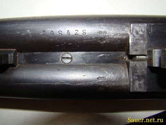

    1912год 176801 закончили год этим номером у меня -172497 да дед еще тот был крысак пипец ружью 106 лет люфта нет стволы зеркало дерево при памяти.умели делать стволы 75 см
    Источник: http://sauer.net.ru/index.php?option=com_content&task=view&id=64

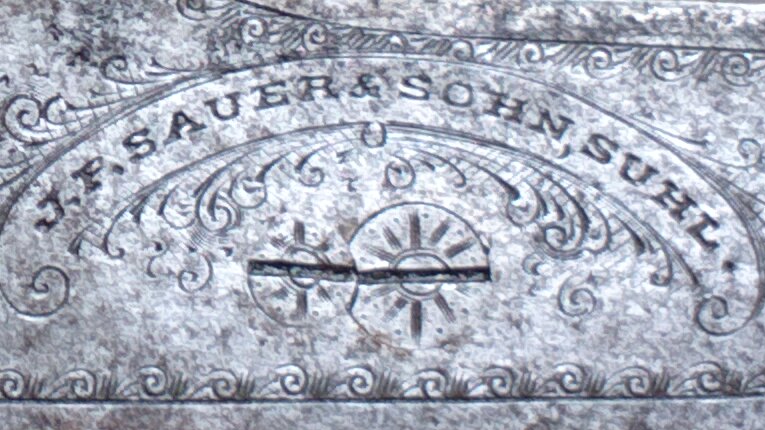

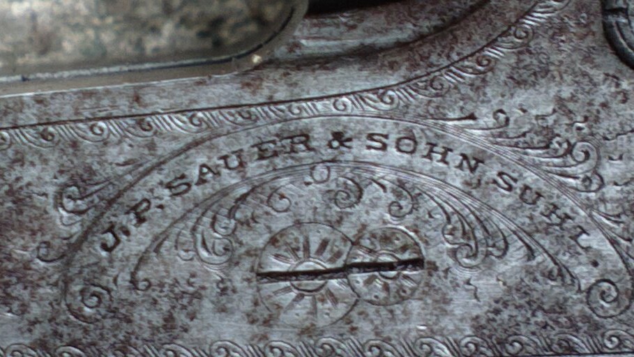

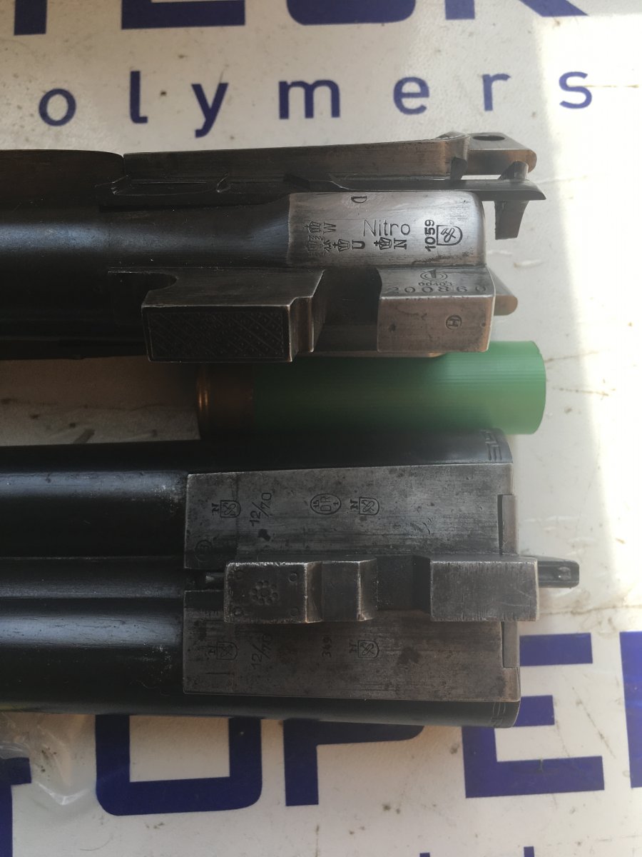

    есть W-это получек. далее как я понимаю знаки испытания до сборки и после сборки орлы или мне КАЖЕТСЯ есть така фигня SS вот так имено рядом а не друг на друге пока ненашел в картинках че это SS НЕПОЛУЧАЕТСЯ СФОТКАТЬ В ТЕНИ ФОТИК НЕБЕРЕТ СОЛНЦЕ ЯРКОЕ. СФОТКАЛ НА ДЛИНОМ ФОТО СС 2018-04-03-0653.jpg 2018-04-03-0654.jpg 2018-04-03-0655_Q2_Q1.jpg 2018-04-03-0655_Q1_Q1.jpg

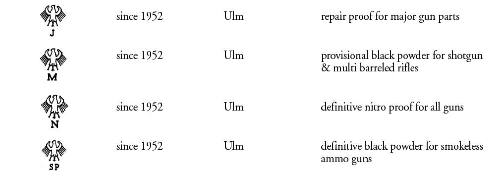

    ГДРовские клейма с 1950 года.

    Для начала сам пойми что там написано:
    "Следует учитывать что у Зауеров не сквозная маркоровка, по номерам можно узнать только общее количество выпущенного оружия, а по годам выпуска серийные номера дают только ориентировочные цифры."

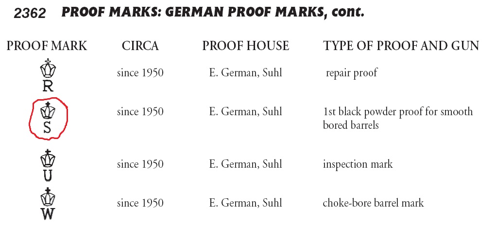

    Ну и по маркировке.. Твоя S под короной(не путать с ранней, где корона другой формы) и по орлу(к сожалению не вошёл орёл без букв, тоже с 1952 года)
    И по этой своей ссылке внимательно пройдись по рисунку № 18,19 и S между ними.
    http://sauer.net.ru/index.php?option=com_content&task=view&id=19&Itemid=48

    Сам не видишь S под короной на своих фотографиях в посте № 13?
    Понимаю, что очень хочется предмет постарше, но это не тот случай...

    нужны более четкие фото короны и др. клейм

    по моей ссылке есть два варианта с короной. пока не будет четких фото - спор не имеет смысла.

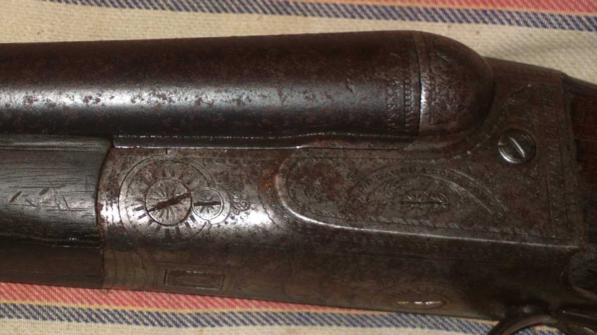

    Как по мне, у ТС клейма довоенные, до 1933г. Вот как в натуре выглядят послевоенные и ГДР.

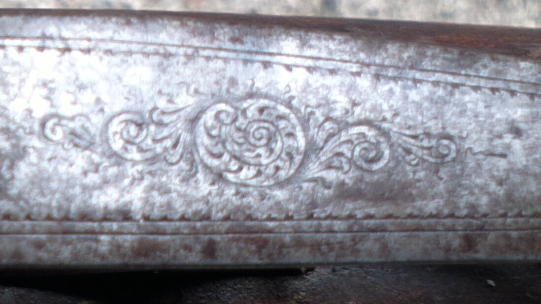

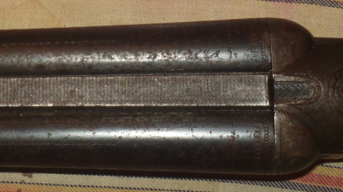

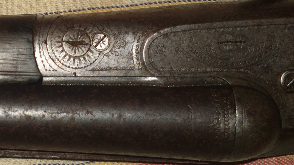

    ПАСАНЫ МНЕ 52 А 16 НЕУЖЕЛИ ВЫ ДУМАЕТЕ Я НЕ ВЫНЕС НА СОЛНЦЕ И НЕ РАСМОТРЕЛ ФОТО БУДУТ В ПАСМУРНУЮ ПОГОДУ ЩАС СОЛНЦЕ СВЕТИТ МНЕ ПАРАЛЕЛЬНО И НЕ ПРИНЦИПИАЛЬНО Я ОТ НЕ ФИГ ДЕЛАТЬ ПЕРЕЧИТАЛ НОЧЬЮ ВСЮ МАКУЛАТУРУ ПОВТОРЯЮ НА СТВОЛЕ СВЕРХУ ТОНЕНЬКАЯ ВЯЗЬ ЧЕКАНКИ 3 НИТОЧКИ И ВСЕ. А ПРОЧЕЛ СЛЕДУЩИЕ ЕСЛИ НА СТВОЛАХ СВЕРХУ НЕТ КЛЕЙМ ЗНАЧИТ РУЖО НЕ СЕРИЙНОЕ А СПЕЦЗАКАЗОВСКОЕ ТО ЕСТЬ ПО ЗАКАЗУ ТОГДА НЕ СТАВИЛИ НА СТВОЛЕ НИЧЕГО ТАК НАПИСАНО !!! КАПСОМ ПИШУ БЕЗ ОЧКОВ НЕ МОГУ Я ЩАС СОБРАНОЕ РУЖО ВЫНЕСТИ НА УЛИЦУ И СДЕЛАТЬ ФОТО ЖИВУ В ЦЕНТРЕ ГОРОД А ЗАВТРА СБАЦАЮ ЕСЛИ ПАСМУРНО БУДЕТ ВИДИО ФОТО ВСЕ НА СВЕТЕ .А ЩАС КАК ВЫЙДЕТ ВОТ ЧТО ВЫШЛО ГОЛЫЕ СТВОЛЫ ТОКА СНИЗУ КЛЕЙМА ТОГО Я СТОКА ЛЕТ И НЕ ВЕЛСЯ ОНО НА ВИД ПИЗДЕЦ НЕВЗРАЧНОЕ ТОКА СТВОЛЫ 75СМ ДАЛЬНОБОЙ ВОТ ВАМ СТВОЛЫ ПОЛНОЕ ГОЛЬ !!! А НА ОДНОМ НОМЕРЕ ПОЧЕМУ НАЧАЛ ПОИСК ПОТОМУ ЧТО ШТИХЕЛЕМ НАБИТ НОМЕР ЭТО ТОЛЬКО В РУЧНУЮ КТО ПОНИМАЕТ ЕЩЕ РАЗ ЗА КАПС ИЗВЕНИТЕ БЕЗ ОЧКОВ ЛЕНЬ ИДТИ ВЕЧНО ИХ ДЕТО КИДАЮ ДА И В РОТ ОНО Е...ТСЯ МНЕ НЕ ПРИНЦЫПИАЛЬНО Я НЕ ПРОДАЮ НЕНАДО СРАЧА ВНЯТНЫЕ ВЫВОДЫ ДА В КОМПЛЕКСЕ НАДО СМОТРЕТЬ.
