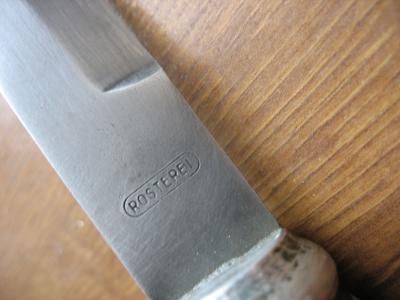

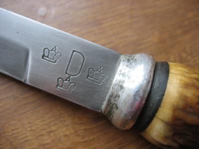

    Здравствуйте,подскажите пожалуйста ,что за клейма три короны вокруг большой буквы D и другое клеймо ROSTEREI.

    Три короны, клеймо - Швеции, ROSTEREI - нержавейка.
    Такого плана клейма ставились на столовых приборах, и тд..

    Три короны вокруг буквы D именно,жаль фото ножа немогу дать. Лезвие 15см,толщ. 3.5мм,без гарды,идет алюминиевая обойма и тыльник алюмин.,рукоять рог, Конфигурация лезвия и вообще впечатление,что это "вачинская финка".Может ,кто в курсе было такое у шведов?

    Было.
    Культура производства, большинство именно "рабочих" ножей делались без особых примудростей, с самым простым клином, и всадной рукояткой, отсюда и та же "вачинская финка" в просто народье Нож сапера.
    Нужно фото, для более детального понятия.

    Ничего затертого нету. С одной стороны D и вокруг него три короны(по бокам и снизу) а с другой стороны в овальной рамочке ROSTEREI ( не ROSTFREI )

  13. 646dg
    646dg General-major
    7.823
    Нью Йорк,Одесса
    Покажите пожалуйста клеймо Rostfrei на Вашем ноже..
  14. Верста
    Верста Stabsgefreiter
    320
  15. 646dg
    646dg General-major
    7.823
    Нью Йорк,Одесса
    Два варианта такой надписи...Либо грубая опечатка при производстве (во что мало верится) , либо когда клинок зачищали, то зашкурили полоску под словом ROSTFREI. Думаю, что оставили чёрточку снизу под F не зная, что там не Е должна быть... Не может быть другого слова кроме ROSTFREI на ноже..

    В нете встречал перочинные с ROSTEREI.
  17. 646dg
    646dg General-major
    7.823
    Нью Йорк,Одесса
    Если дадите ссылку хотя бы на одно фото ножа с таким клеймом, то Вы меня очень удивите.
  18. Верста
    320
  19. 646dg
    646dg General-major
    7.823
    Нью Йорк,Одесса
    Если продавец не знает, как пишется København (Копенгаген по датски), и что это не Швеция, а Дания и что надпись на ноже København Langelinie - это место в Дании, то повторять его глупость
    "нож перочинный Rosterei Copenhavn Langelinie. Швеция." с написанием Rosterei - не стоит..
    Просто печатное Е и F иллюзорно похожи на предметах с износом..
    На случай, если кто-то подумает, что мистическое Rosterei - это шведский или датский, то по шведски - rostfritt, а по датски - roestvrij

  20. tralivali7
    tralivali7 Stabsfeldwebel
    2.001
    по всем мотивам этот нож похож на самопал из Днепра, которые активно продавались на Аукро. полностью фэнтезийный нож.
