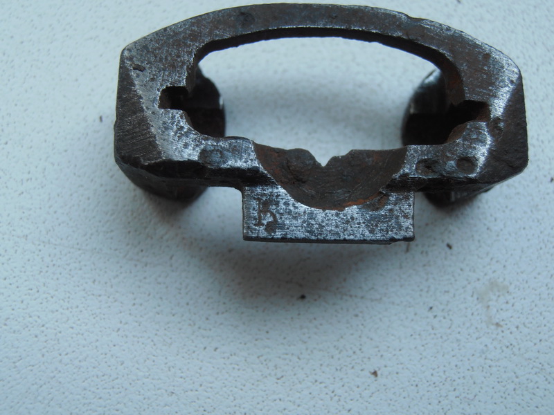

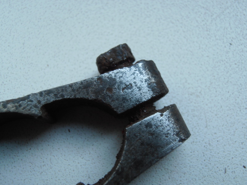

    Здравствуйте.
    Просьба просветить по клеймах на запчастях.

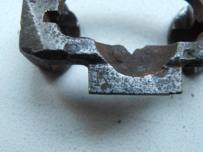

    Одно на бритишей но зеркально похоже, а одно такое клеймо завода Шательро

    ...нормальные фото постарайтесь сделать, а то пока как-то на Шательро не похоже...

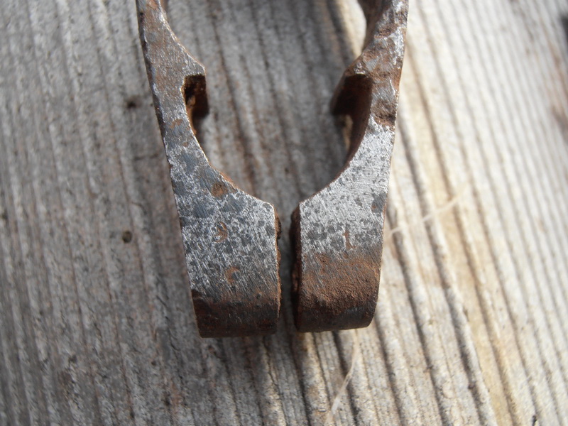

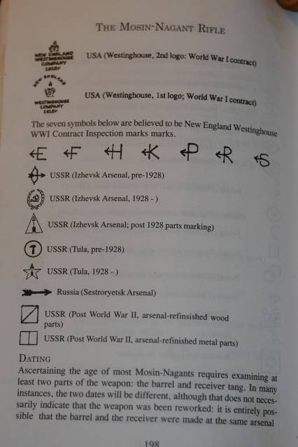

    Копач, а из каких бритишей и что? По фото на бегункке прицельной планке приемочное "К". Это РИА.
    На прицельной планке вообще не определить. Клеймо производителя с другой стороны смотрите, а не у основания и внутри.
    На обжимном кольце - Если Вы видите тут остатки "стрелки" Вестингауза, то с таким же успехом это остатки Ижевского "лука и стрелы". Определить тут практически невозможно.
    Еще интереснее по поводу Шательро - по этим фото не видно ни одного похожего - ни щита ни круга - ни ромба с буквами не видно. С фото конечно нужно экспериментировать - по этим не определить.
    https://popgun.ru/viewtopic.php?f=160&t=299656&start=10
    http://7.62x54r.net/MosinID/MosinMarks01.htm

    ...и обращу внимание, что клейма "Шатэльро" в корне отличные от прочих/остальных
    (ессессно, кроме "Це в круге")
    там - "глубокий" штамп (как сказал бы полиграфист ;) )
    Все (виденные) французские клейма - очень ровные и качественные (без бокОв и перекосов, чего не скажешь об рос./сов. 1914-29гг.).
    Как-то так...

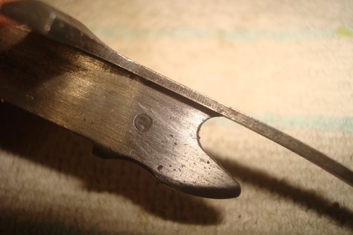

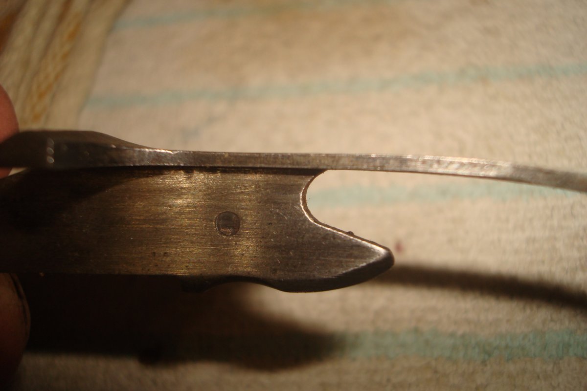

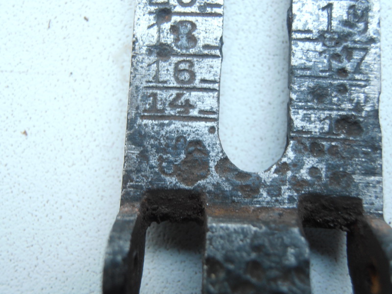

    Извиняюсь, что влажу в чужую тему, но клеймо на одной отсечке мне тоже не дает покоя.. Фото пытался сделать с разных ракурсов, но получается только так.

    На отсечке-отражателе загадочные "Л" или "П" и что-то еще в круге как на фото выше.
    Л и П- это что то заводское, таких букв может стоять множество. Отсечка эта Ижевская, если посмотришь наверху полузатёртый лук со стрелой. На отсечке Ижевск ставится обычно в это место. Тула, Вестингхауз с обратной.
