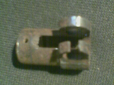

    Вот такое клеймо попалось....
    Внизу "курица" ваффенамта....
    Кто поможет с идентификацией?

    а что собственно идентифицировать?
    Это от затвора МГ-шного...

    Ну что,нет ответа? Rheinmetall-Borsig GmbH 1938-1939

    Мне больше нравится версия Steyr-Solothurn Waffen A.G.
    З.Ы. Немало видал 34 с 38 по 41, но именно такого клейма не встречал.
    Тем более, что, насколько мне известно, подавляющее большинство 34-рок клепали на Rheinmetall-е (там везде всЕ на три буквы)....
    З.Ы. З.Ы. похожее клеймо у Rheinmetall с 56-го года, но без буквы "S" в центре, да и звезда чотко вписана в окружность.....

    Ну-ну,только в клейме не"S" ,а "B"...

    А что,Steyr-Solothurn Waffen A.G. выпускала МГ-34? И на Rheinmetall-е выпустили только часть от всех произведенных пулеметов.Может знаете какие еще фирмы делали МГ-34? И кстати на последней фотке-деталь не от пулемета!

    Ну вот В52,сейчас опять обижаться начнете ибо выясняется,что не знаете вы ничего про МГ-34. По порядку: фирма Steyr-Solothurn Waffen A.G. не только не разрабатывала,но и не выпускала МГ-34.Ни Шпеерверке, DWM никогда не выпускали МГ-34.А то что на фото -это зажим от зенитной треноги к МГ-34.
