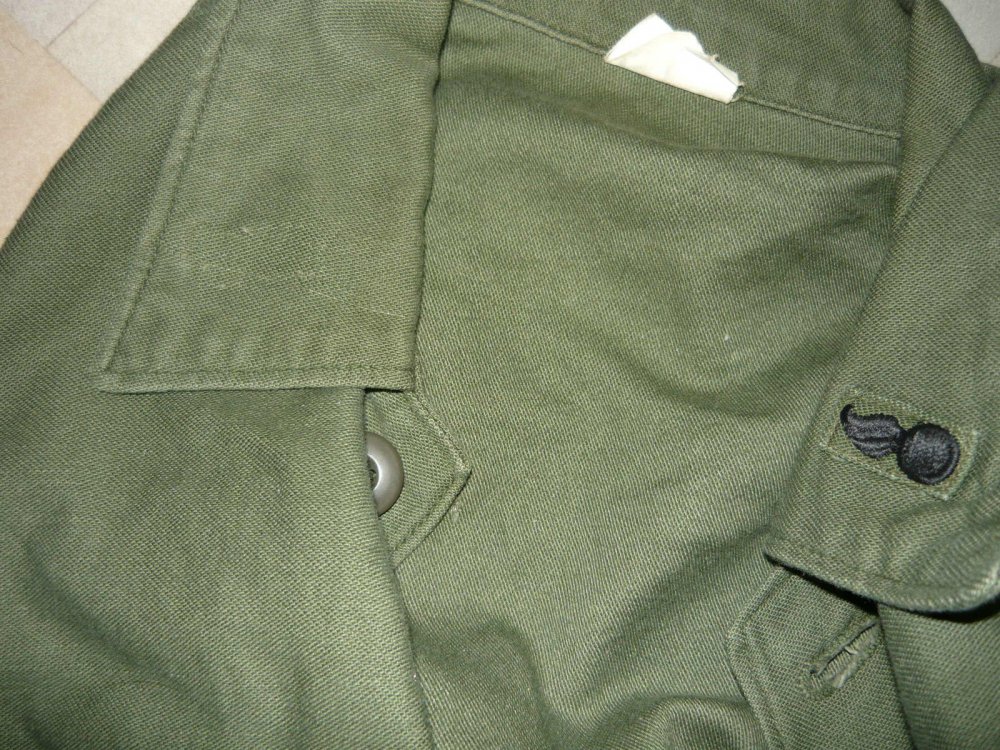

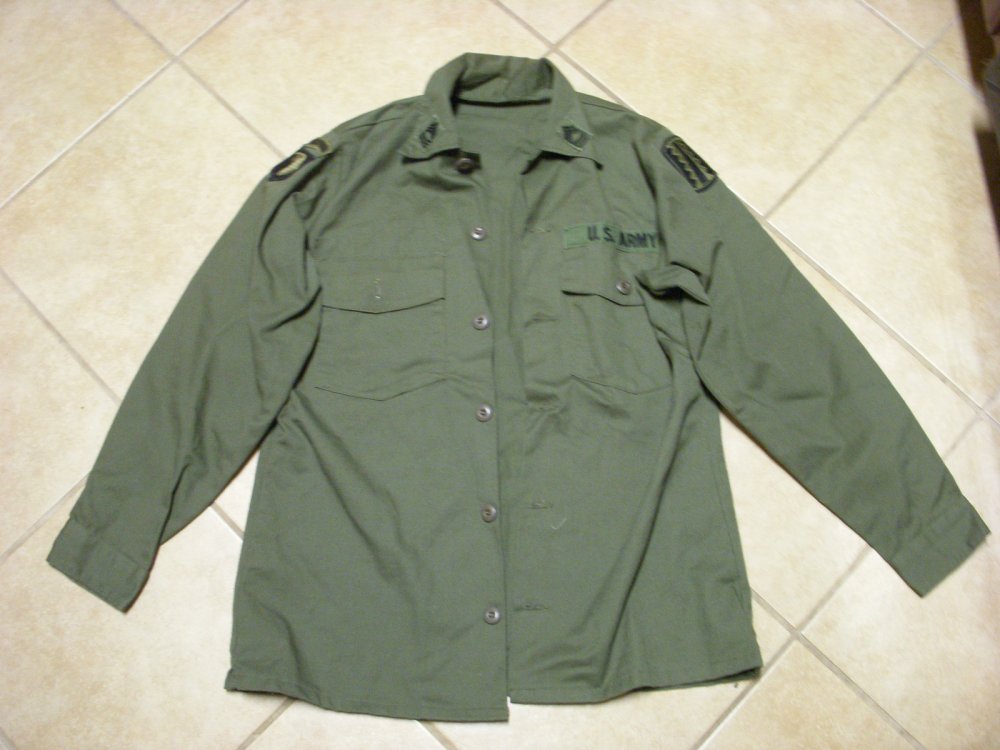

    Прошу специалистов помочь определить что за рубаха и привязать к временному периоду.
    Заранее спасибо!

    Я на сколько понял это Type III (1964–1989) "х/б версия", верно?

    Узнав что за форма стало проще. Нашел род войск по нашивке на воротнике, это
    Ordnance corps или Ordnance dept
    А на рукаве шеврон классности учебки этого самого Ordnace corps. "класс А"
    В сумме имеем "курсанта" войск мат.обеспечения .... :confused:

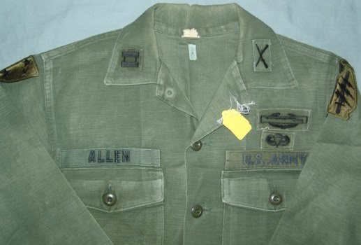

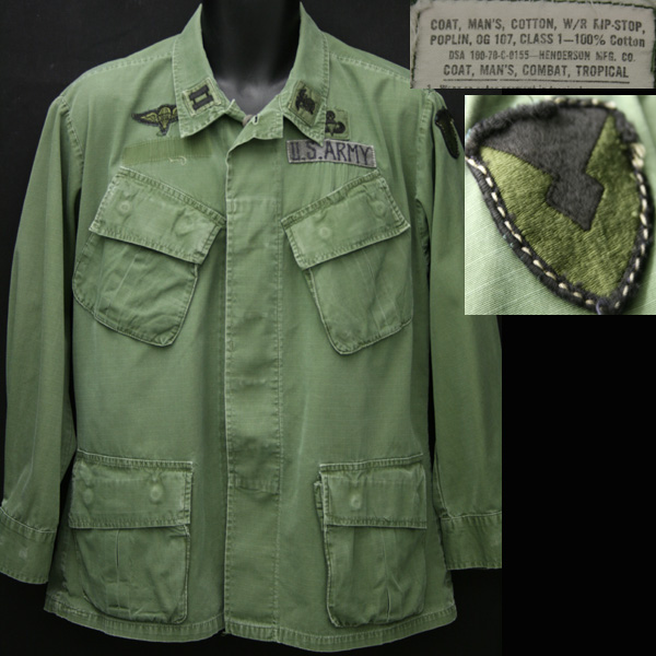

    Совершенно верно - клапаны карманов треугольные.
    Попали во Вьетнам еще с советниками из MAC-V, в 65-м носила армейская "линейка", тропическая форма ("косокарманки") попала в войска немного позже.

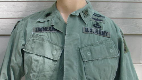

    Не уверен или именно курсант. На втором воротнике по идее должно было быть пришито звание. Рядовые и сержанты пришивали два звания на два воротника, а офицеры на правый воротник звание, а на левый род войск.
    А рубашка контрактной фирмы. Дата производства - 1970 год.

    На рукаве пришит шеврон ORDNANCE CENTER.
    Впервые был одобрен для Командования обучения 7 ноября 1956 года. Повторное одобрение армейским центром 31 января 1968 года.

    Но предыдущий владелец данной рубашки был явно не "курсант", а оффицер.

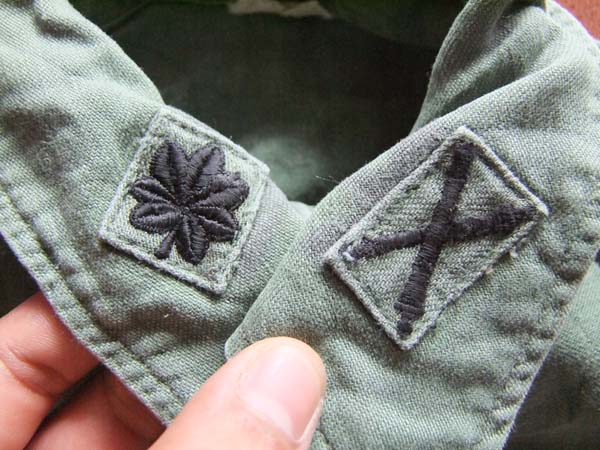

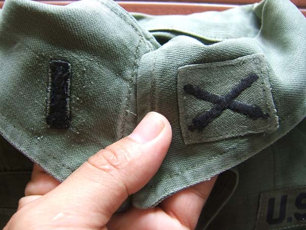

    Вот пример, как пришивались оффицерские звания и род войск на воротник. Кстати, все тот же род войск - ORDNANCE

    Но я все же не согласен на счет "курсанта". На представленном кителе осталась на воротнике только нашивка рода войск. нашивка звание отсутствует на правом воротнике кителя. На правом воротнике должно было быть пришито офицерское звание

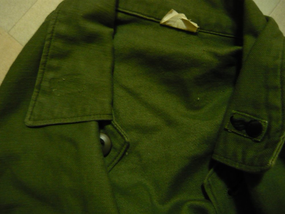

    Сейчас китель не под рукой. Позже проверю. Если было что-то на другой стороне воротника, то следы швов остались.
    Но я склоняюсь к тому, что там ничего не было и китель из раздела "подменка" или "рабочка".

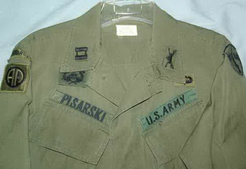

    Все таки я считаю, что владелец рубашки имел офицерское звание. Вот как пришивались сержантские звания
    SpN та Баварец82 подобається це.
  19. sgt_grunt
    sgt_grunt Stabsfeldwebel
    11
    1.220
    Ukraine
    а вот как пришивались офицерские звания

    А вот фото как выглядят фамилии под табличку U.S.ARMY на кителе.

    На второй половине воротника определенно что-то было пришито.

    Судя по ширине следа (узкий) - влезет только 1 "шпала" и потому, есть все основания предполагать, что данную рубаху носил либо первый либо второй лейтенант (ст. лейтенант и лейтенант соответственно).
