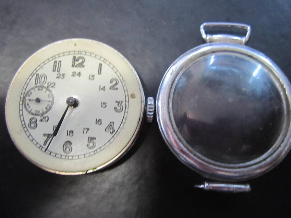

    Здравствуйте камрады-часовщики, вот хочу купить часы на коллаж, помогите определить год выпуска этих часов, нужны до 1945, родной ли циферблат, стрелки, соответствует механизм этому корпусу ?
    Пожалуйста помогите, или даете дельный совет.
    Спасибо ! С ув. Алексей

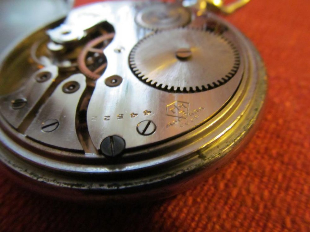

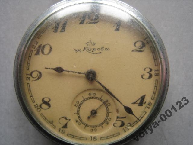

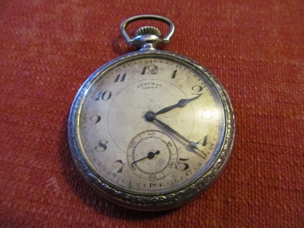

    1й квартал 40йгод - карманные(цифер - сильно прекрасен, похож на новодел; всё остальное - в норме, не считая отсутствия заводной головки и бигеля)

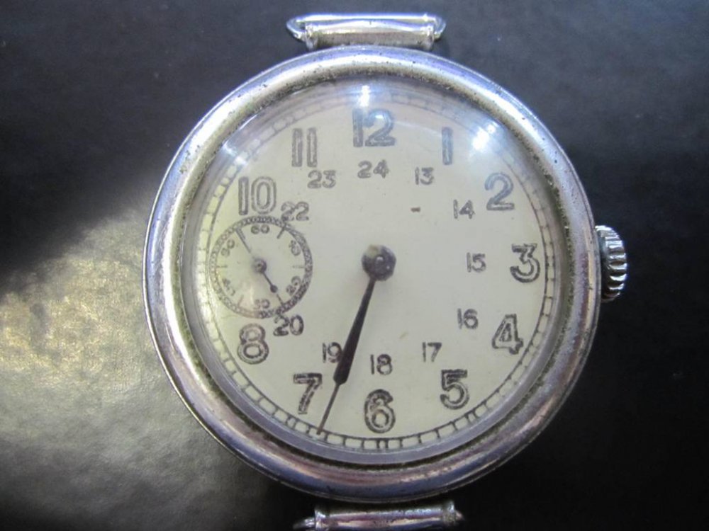

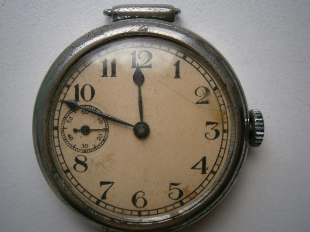

    3й квартал 38й г. - те что посерёдке вроде в оригинале кроме заводной головки.

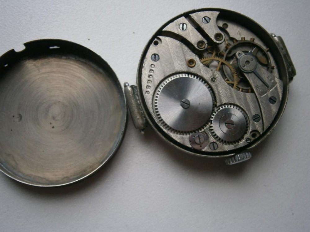

    Третьи часы - до 37г.в. (только номер механизма) Также всё в оригинале кроме стрелок(час. и мин.-от карманных) и заводной головки.
    Такие дела)

    mega80 Вы говорите что в первых часах (карманные) 40й год, цифер смущает похож на новодел, хотя он выглядит старее как в наручных 38й год, меня почему-то он больше смущает
  5. mega80
    mega80 Obergefreiter
    242
    АР Крым, Севастополь
    вот теперь - оригинал.
    на предыдущем фото - выглядит как новодел :smile_9: из-за бликов стекла, самого стекла и ракурса

    А почему Вас смущает циферблат на первых карманных 40й год ?
  7. mega80
    242
    Вы не так поняли.
    Он меня смущал когда часы были со стеклом.
    Когда появилось фото цифера без стекла - всё стало на свои места. Оригинал.

    Еще раз меня простите - с Вашего поста # 2 :1й квартал 40йгод - карманные (цифер - сильно прекрасен, похож на новодел; всё остальное - в норме, не считая отсутствия заводной головки и бигеля).
    А на прилагаемом фото пост # 3 цифер (без стекла) с наручных часов.

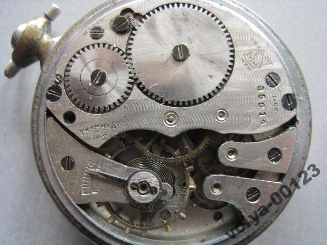

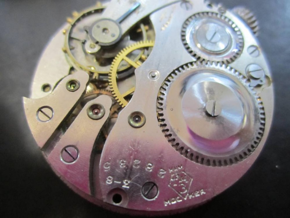

    а механизм третьих часов-это послевойна однозначно

    Здравствуйте, а что скажите о наручных: пост # 1 вторые, и их цифер в посте # 3, война - довойна, цифер родной ?
    Спасибо.

    Не факт, непонятно о какой войне идёт речь, но этот механизм мог быть выпушен после эвакуации завода где-то в 1943 году...

    А что кировки после 1945 года не выпускались? первые наручные на войну идут(не считая головки), вторые- нет.....

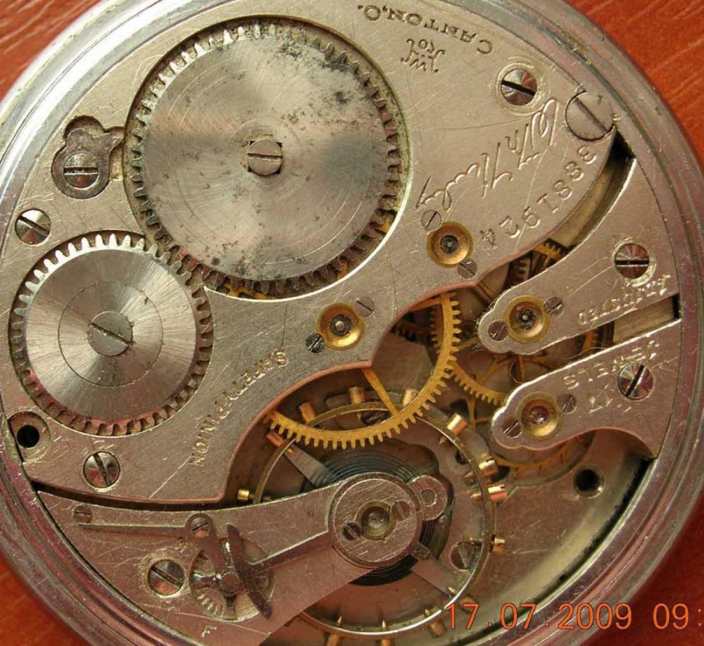

    Вот похоже из той же серии, обратите внимание на мост баланса, 08136.JPG 08139.JPG шкала градусника на двух языках...
  17. Alexgass
    Alexgass Gefreiter
    244
    Maroco
    Думаю, что отсутствие некоторых клейм, (имеется клеймо "А" рядом с балансом) в том числе и года выпуска (довольно редко встречаются) можно объяснить , неотлаженностью производства после эвакуации..

    1938 - кооперативная сборка. 1940- карманные для гражданского населения. Без номера - наручные производства Чистополь (производство началось только в 1943 году). Последние принадлежат к тому периоду, когда Кирова еще не убили...

    Карифей создаёт коллаж по второй мировой, а не по железной дороге, этот механизм немного старше, если не дедушка, то папа Кировских...семнадцать камней (в том числе и на минутном колесе), градусник путёвый, да предки были знатные...

    Что часы 1ГЗЧ (после смерти С.М.Кирова - "кировские", а после эвакуации - "Златоустовские"), что часы 2ГЗЧ (впоследствии "Чистопольские") первоначально производились на оборудовании известного обанкротившегося американца... У модератора механизм купленный СССР за валюту вместе со станками и прочей фурнитурой. Циферблат - не родной... Но Корифей должен понимать, что разновидностей служебных часов было не так и много! А в карманах бойцов РККА часто находят "гражданские часы", "артельные часы"... Alexgass демонстрирует часы производства Чистополя после 1943 года (часы второго часового завода выпускались только на 15 камнях и имеют ряд конструктивных отличий от "кировских"). 2ГЗЧ никогда наручных часов не производил (в эвакуации на его базе в Чистополе создан завод наладивший производство наручных часов в 1943 году)
