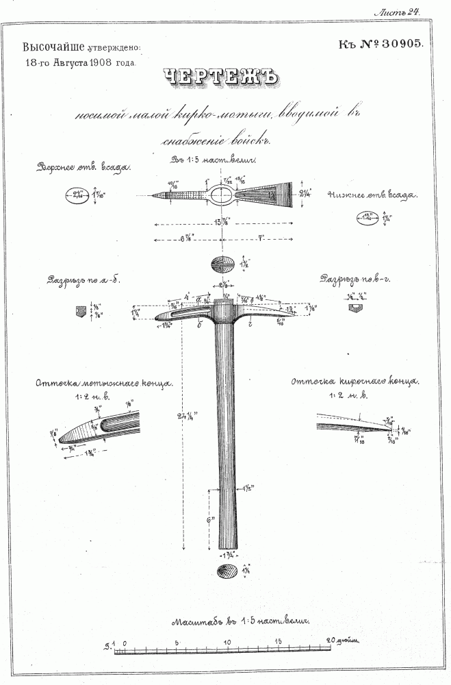

    Может понадобится. :beer:

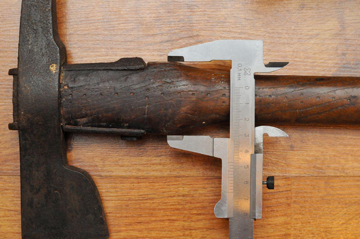

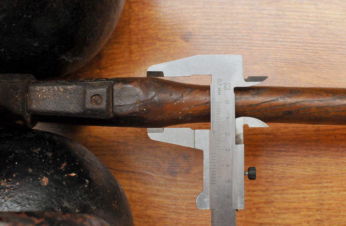

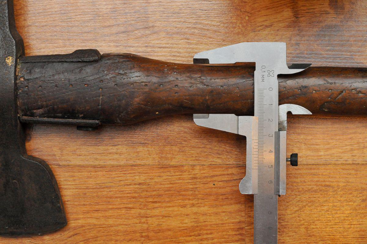

    Вітаю!
    Може пригодиться...
    Пізніше докину ще з того , що маю.
    З повагою.

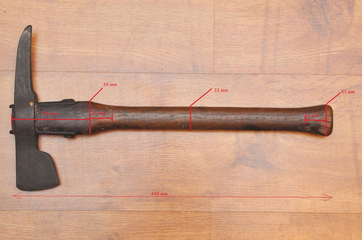

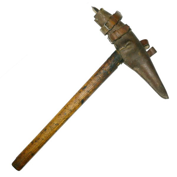

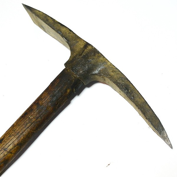

    Якщо Ваша кирка така , як моя (це - після електролізу) - то можете використати ці фото.
    663 подобається це.
  15. Doktor 103
    Doktor 103 Oberfeldwebel
    63
    101
    454
    Bundesland Galizien, Altenburg
    На цих фото вона повністю. Я розрахував розмір ручки через довжину кирки Вийшло 44 см.

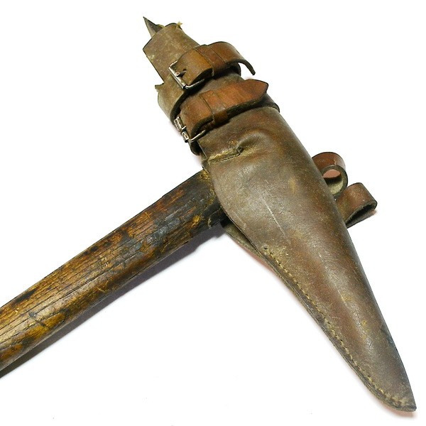

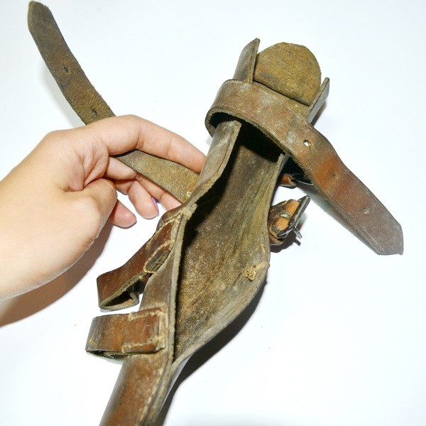

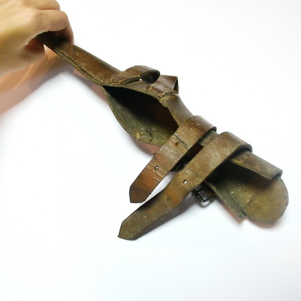

    А це - все, що треба для сокири-кирки...

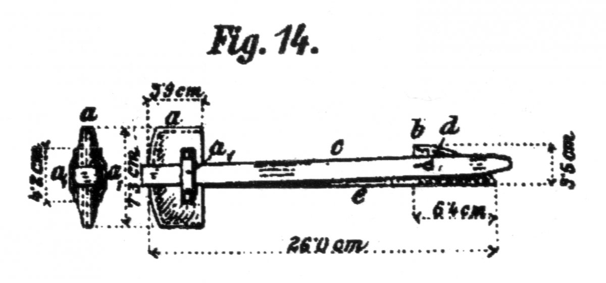

    Для великої австрійської рудної кирки маю тільки це:

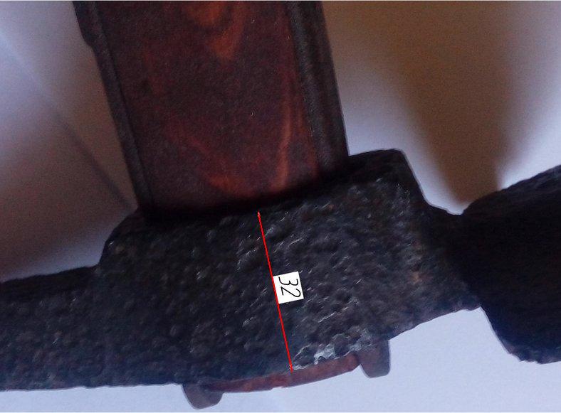

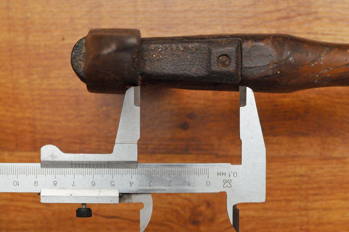

    І ще прохання до шановних колег.
    Давайте поміряєм висоту всаду. У мене є таких дві. В одній 32 мм, в іншій - 40 мм. Різні виробники?

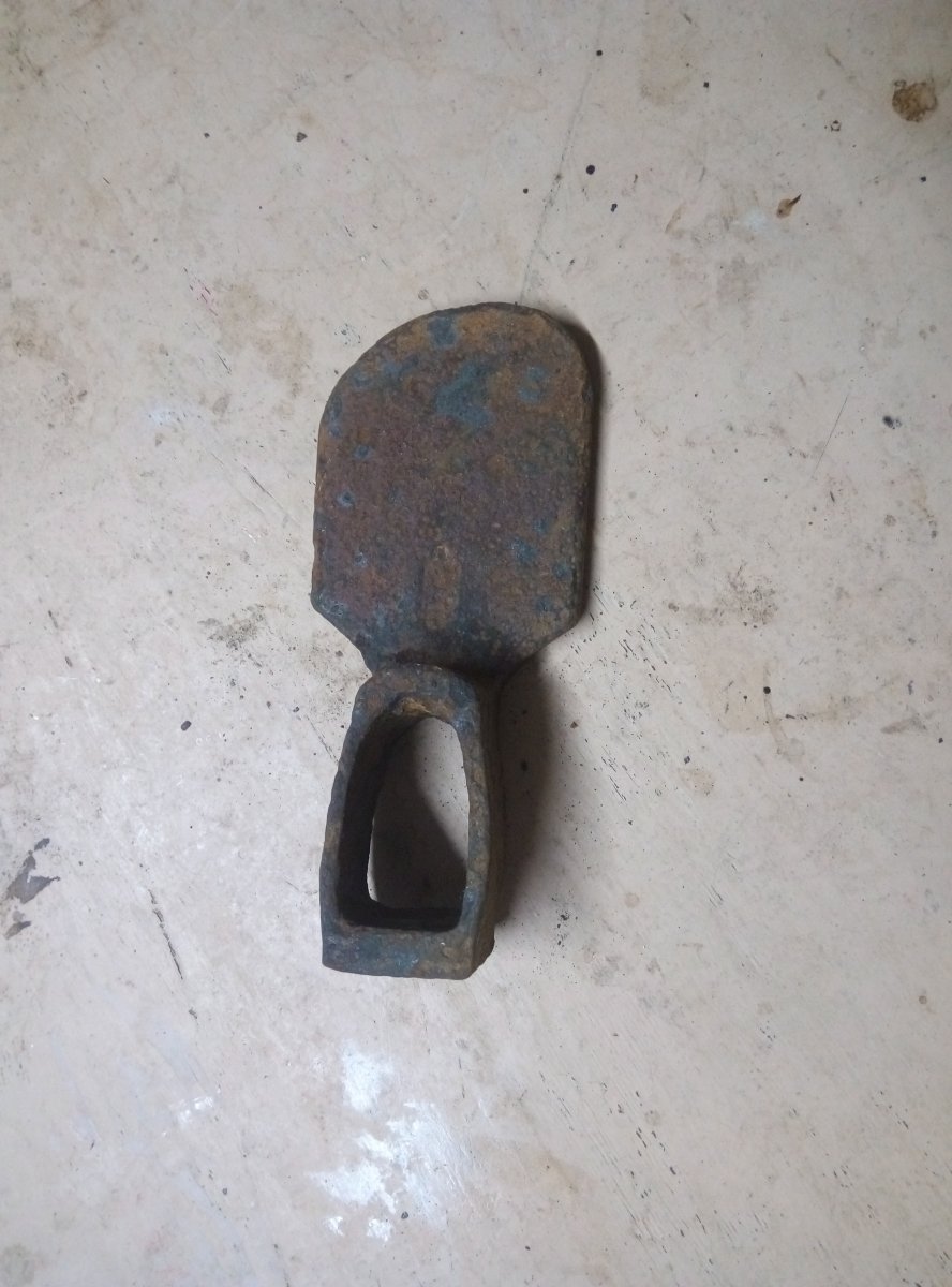

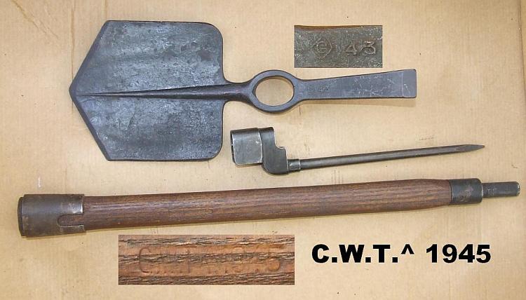

    Додам трохи фоток з моїх знахідок.

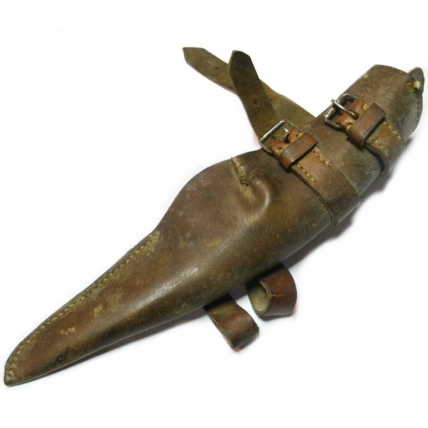

    Ну трохи не по темі, але з тої ж опери.

    На першому фото - британська кирко-мотика. Вона ще повинна мати кільце-фіксатор на знімній ручці. А та, що була вже на Другій світовій - прилив для штика.

    Ви впевнені, що на 2-3 фото військовий шанцевий інструмент?
  26. kot135
    kot135 Stabsfeldwebel
    79
    154
    717
    Західна Україна
    Я впевнений. Сапки, такі як на другому фото неодноразово знаходив на угорських позиціях.
