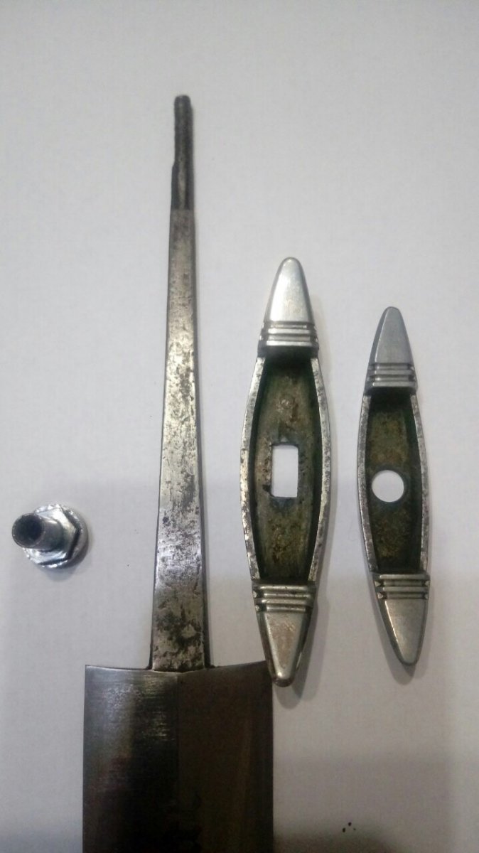

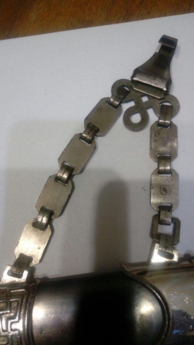

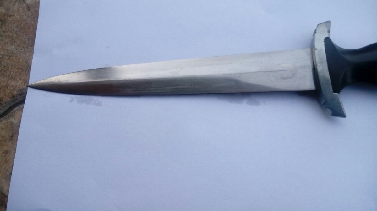

    Приветствую уважаемые форумчане!Вот хочу себе в коллекцию приобрести.История в классическом стиле.Кинжал по утверждению полностью оригинален и в родном сборе и был отнят в качестве трофея у убитого офицера сс.которого застрелил наш соотечественник и при обыске чего то ценного был обнаружен сей кинжал.Прошу помощи в определении аутентичности данного экземпляра.По словам продавца цепь проверялась магнитом и не магнитится.Насколько я знаю не магнитится только тип 1.Но на фото не первый тип подвеса так как клеймо сзади машинной штамповки.Если я неправ прошу меня исправить.С ним еще темляк родной его есть.Заранее прошу прощения за фото так как только эти есть.Спасибо за помощь.

    еще хочу отметить что у меня есть подозрения что птица не родная и выковыривалась судя по неровным краям дерева внизу возле свастики

    Настораживающий экземпляр.Сразу пару вопросов к проду.Кто и зачем чистил хвостовик,фото клейма где?Откуда уверенность вообще что это не фуфляк?Рукоять вообще не видится подлинной,орла скорее не выковыривали ,а коряво врезали.

    Клейм на цепных сс не должно быть.Вы встречали цепной сс с клеймами?
    Уверенности нет поэтому и выставил на обсуждение.

    Я не встречал ни каких подлинных простых ss sa hj и km без клейм,мож просто мало видел.Да пожалуй клейма на цепном не должно быть.Гарды затертые,а дерево как новое...

    Снимки показывают сходство именно с цепочкой тип I, на это указывают все элементы, коннекторы, форма зацепа с клевером, штамп DRGM внутри клевера, черепа на звеньях и културзайхен.... Но заковыка в том, что данный тип имел исполнение ТОЛЬКО в магнитном металле и никак больше. Других не встречал. Тут возникает вопрос... Вы правильно поняли продавца? Или продавец правильно выразил свою мысль.
    Если магнит у продавца исправный и он к цепи не магнитится, то увы, ....это залёт у продавца.
    Клинок с нарушенной геометрией, возможно настоящий, но вероятно не ЫЫ.

    Я его понял точно,он рассказал что приехал к нему человек с магнитом
    И давай цепь притягивать..а она опа))и не магнитится..я эти слова помню.
    Так в принципе все понятно предмет брать не буду.
    Ещё хотел спросить для себя знать.Как видно по рукояти птица и гарды из разного металла.Такое допустимо?

    Допустимл это,только еще хвостовик на настоящий не похож.

    На снимках цвет металла гард воспринимается как цинк с облезшим серебрением, кстати , по моему мнению на это указывают и прорези отлитые сразу вместе с гардой, а птица другого металла, так вот это нормально. В зависимости от периода и производителя металл гард мог быть различным. Очень многое по этой теме , почти всё, описано в литературе.

    Да нет, хвостовик как раз выглядит как настоящий, правда такое бывает когда клинок очень долго валяется отдельно от всего остального.
    Но это не ради спора, просто личные наблюдения.
