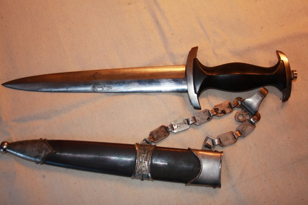

    Добрый день. Может кто-то подскажет в чём проблема. Имеется в коллекции порядка 15 кортиков. все хранятся в одном месте и в одинаковых условиях.Но один постоянно покрывается ржавчиной, я его чищу ,а через месяц-полтора всё опять.Почему такое происходит и как с этим бороться?

    Здравствуйте .Вы храните в ножнах? Попробуйте без ножен.

  11. thebig
    thebig Moderator
    6.464
    Deutschland, Köln
    Вечер перестает быть томным. Переношу все в отдельную тему для обсуждения.
    Автору темы: с Вас фото предмета вместе с коррозией. Это раз. Кинжала с названием СС-лидер нет

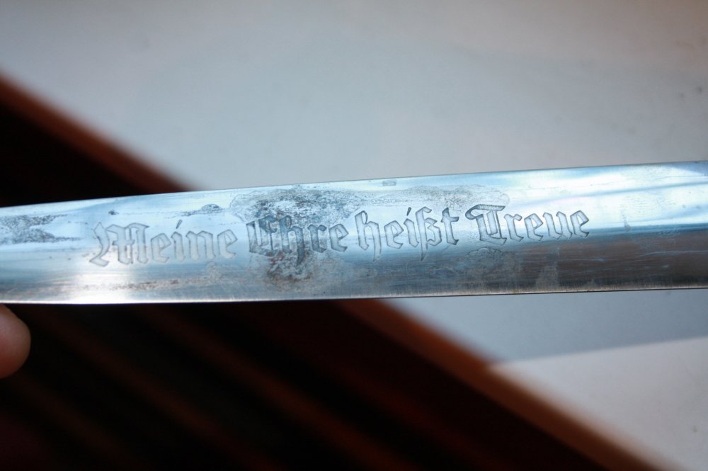

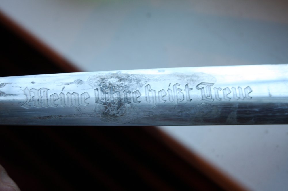

  12. usad
    usad Schütze
    16
    Как-то так...

    Не хочу показаться Вам навязчивым, но, после просмотра этих фото, мне кажется, что детальные фото просто
    необходимы. Прежде всего девиз и хвостовик. Без вспышки. При дневном свете. Я предполагаю, что у Вас уже темно. Это не проблема. Ради чистоты эксперимента можно подождать и до завтра.

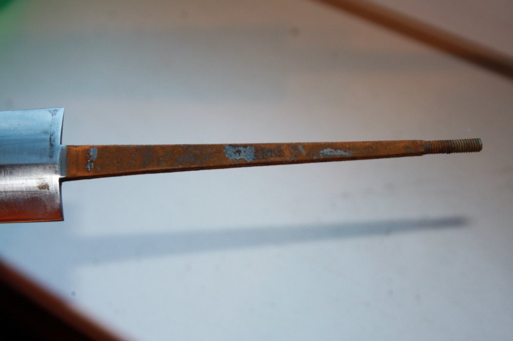

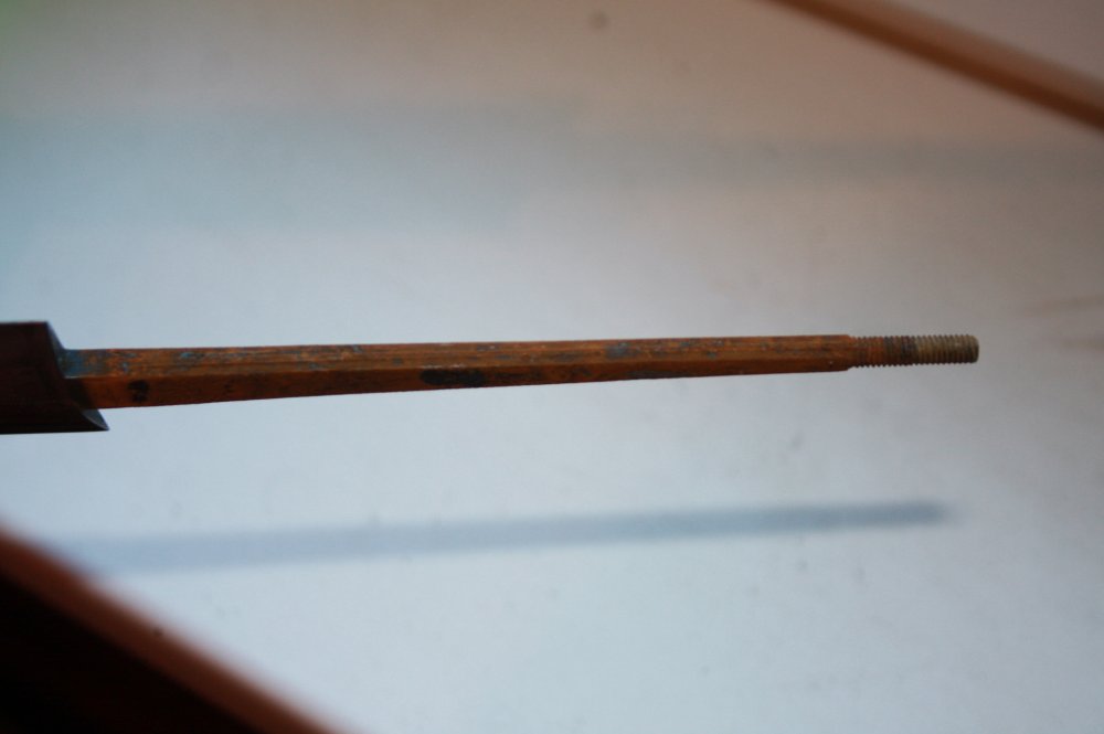

  15. usad
    usad Schütze
    16
    Вот
  16. master-gans
    master-gans Oberleutnant
    4.417
    Батагай
    Гвоздичное масло и нет проблем! Гироскопичная рукоять тянет влагу !Ппробуйт слегка нагреть рукоять и дать ей остыть смазать маслом и протереть излишки !Должно помочь!Как то так С ув!
  17. 357951
    357951 Stabsfeldwebel
    1.266
    west
    Вот.
    Мне думается, что для борьбы с корозией нужно демонтировать устье ножен с пружинами и очистить пружины от ржавчины, они у вас видимо стальные. После чистки, положить смазку на места контакта клинка и пружин. Будет щастье.
    По хвостовику клинка - только замена дерева рукояти.

    nucu Stabsfeldwebel
    3.127
    Винные погреба
    По хвостовику,тоже можна решить проблему,только надо почистить рукоять в середины,и пропитать,маслом,ну и естественно очистить хвостовик,и ещо,вопрос к создателю темы,а у Вас в месте где Вы храните предмет, с влажностью все хорошо,и температурным режимом,тоже??
  19. Heitz
    Heitz Feldwebel
    438
    Видимо какой то умник обработал предмет реактивами для чистки с кислотной раекцией,либо смазывал какой либо гадостью и все это попало в ножны.В идеале ножны надо разбирать и промывать.но это геморройно,не каждый сможет.Для начала просто промойте металлические детали в горячем растворе хозмыла,потом дистиллированной водой и на высушенные быт.феном поверхности нанесите тонким слоем технический вазелин или смазку пвк.Это гарантированно предохранит кинжал от дальнейшей коррозии.Только никаких абразивов,стальват и пр.
