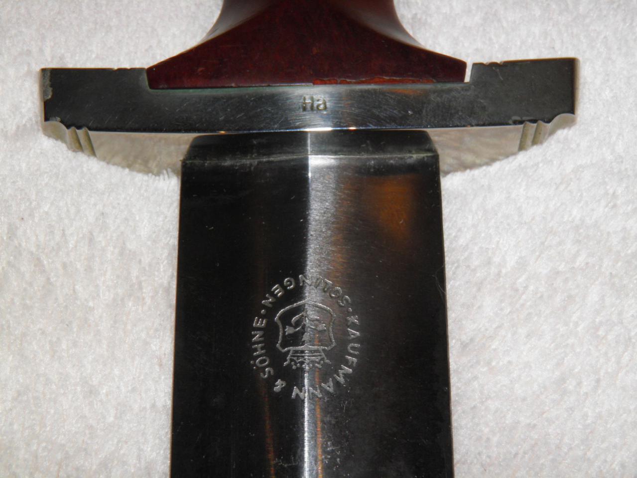

    Ув.коллекционеры,подскажите пожалуйста по оригинальности предмета и редкости клейма.Заранее всех благодарю.

    Не редок!Сделал около 8000 штук!Предмет достойный конечно:smile_12:Посмотреть бы что там за ГАУ?

    Ещё фотки.Незнаю ГАУ совпадает или нет?
  5. Сергун
    Сергун Stabsfeldwebel
    2.406
    Афины Греция
    Даааа...А вот с гау косяк:confused:Не делал Кауфманн для этого ГАУ...
  6. toshka
    toshka Stabsgefreiter
    679
    Waterloo, Belgique
    Да, не было у него " На ".
  7. vrostoka
    vrostoka Stabsfeldwebel
    3.185
    Да и рукоять как то не пристает к гардам,что то с ним не чисто, фашыст себе оставить такие зазоры не позволит.С ув.V

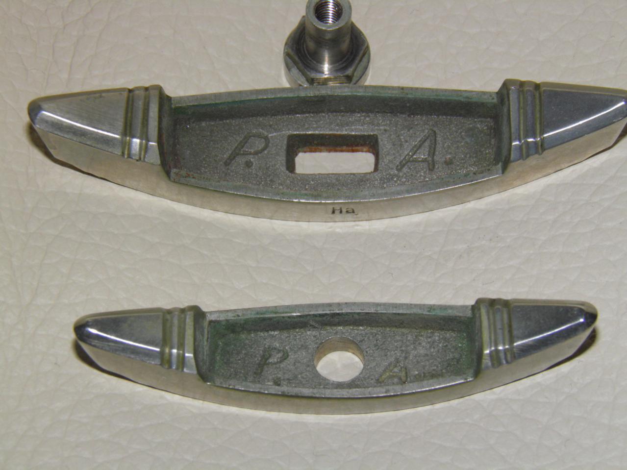

    Даааа....Если б не ГАУ:confused:Олег!А фоточки нутрянки гард возможно увидеть?Сохран достойный!Особенно клин радовает!!!

    Фото внутрянки позже будет!
  11. ОЛЕГ1970
    ОЛЕГ1970 Stabsgefreiter
    233
    Москва Россия
    Внутрянка гард.

    Не буду повторяться по поводу ГАУ, скажу только, что сильно сомневаюсь, что предмет до Вас никто не разбирал. Разве, что Вы сами его почистили после приобретения. А то что он был аккуратно почищен внутри и снаружи, почти не вызывает сомнений.
  17. thebig
    thebig Moderator
    6.464
    Deutschland, Köln
    Поддерживаю.
    Я недавно разбирал кинжал, который на днях выставлял в другой теме, так вот ручку еле снял, т.к.
    хвостовик в р-не орла чуть заржавел в виде "шарика". Но речь не о нем. Гарды, кстати тоже РА, внутри
    покрыты патиной, в т.ч. с бирюзовыми включениями, плюс естественные загрязнения(пыль и т.д.).

  22. thebig
    thebig Moderator
    6.464
    Deutschland, Köln
    Давайте, но первые шаги в этом направлении делаете именно Вы и вот почему:
    такие вещи, как пыль, патина и грязь, это непременные спутники предметов, которым
    уже ок. 80 лет. Ваши гарды выглядят так, что я было с первого взгляда принял их за
    новые. Тем не менее, Вы настаиваете на том, что именно Вы были у этого кортика, так
    сказать, первооткрывателем. Далее, несоответствие гау-серьезнейший аргумент в пользу
    сборности и попытка корректировать самого, да-да, именно самого Фишера только на том
    основании, что Вы считаете этот предмет оригинальным во всех частях-это тоже один
    из шагов в указанном Вами направлении. Вы спросили мнений, Вам их высказали. Не будет
    ли резоннее для Вас обратиться к продавцу и попросить его доказать Вам тот факт, что
    этот кинжал-оригинал во всех деталях? Может быть, у него есть серьезные доказательства?
    Если да, то для нас всех это будет очень полезной информацией и мы все от чистого
    сердца поздравим Вас с приобретением раритета.

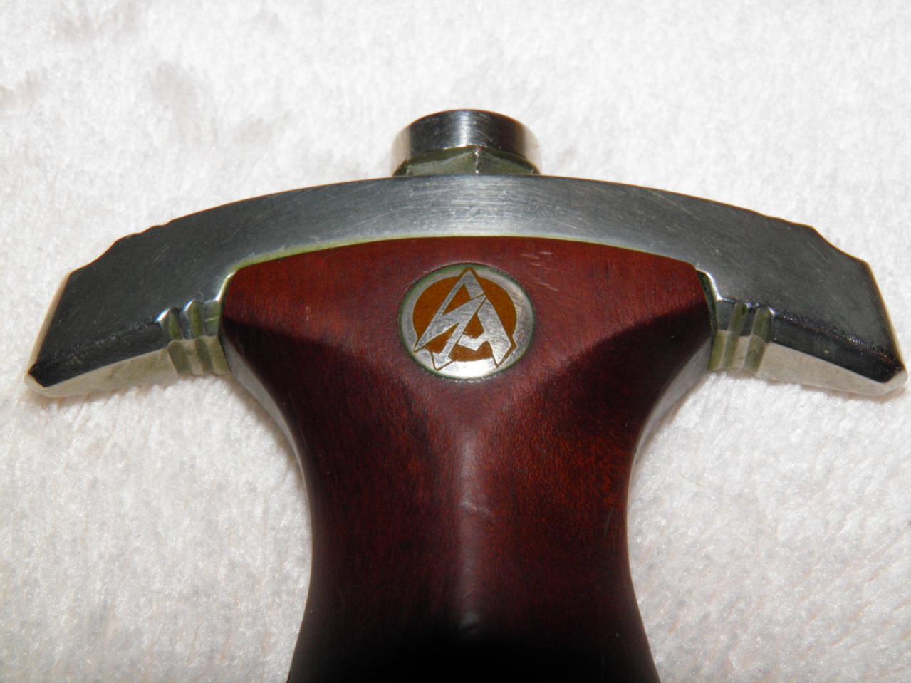

    Ясно!Сергей,предмет в хорошем состоянии(я думаю согласятся со мной многие),не такой частый скажем как АЙК или ПАК.Ничто в нём не менялось и не переставлялось(см.фото,я про таблетку и ворону)Лезвие на 4+или5-!)).А то ,что он якобы сборный,мы не докажем.И ещё ручку от другого СА очень трудно,почти невозможно подогнать к лезвию,со стороны гарды.Да и зачем это?Какая цель?Запутать партизан?:D:D:D С Уважением.

    Всё в предмете оригинальное!Но то,что он НЕСБОРНЫЙ,доказать будет труднее!!!
  26. thebig
    thebig Moderator
    6.464
    Deutschland, Köln
    Цель может быть совершенно банальной, партизаны тут совершенно не при делах: кто-то
    когда-то взял да и выдрал орла с таблеткой из оригинальной рукояти из каких угодно
    соображений(страх, ненависть к нацистам и т.д. и т.п.) Сам предмет при этом остался в
    превосходном состоянии. Позже, когда он попал в руки понимающего человека, последний
    задумался на тему, как из очень хорошего, но покалеченного предмета сделать раритет. И,
    получив при оказии комплектную рукоять, произвел пересадку. Мероприятие, старое, как мир.
    Гарду, действительно, сложно подогнать, но, тем не менее, можно.
