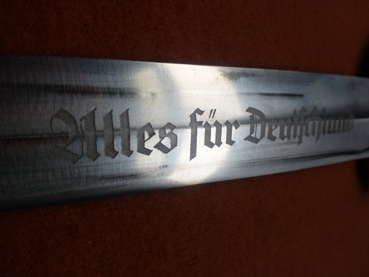

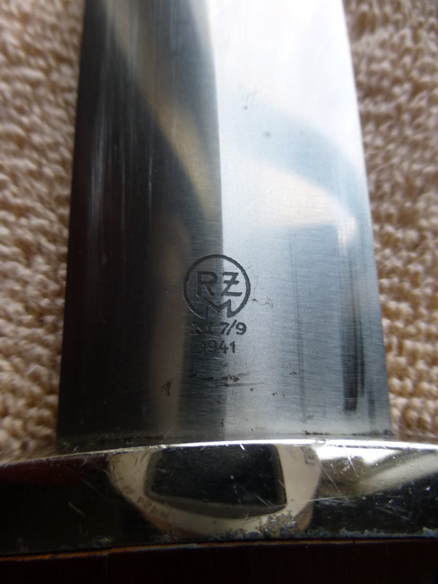

    Добрый день хотелось бы узнать мнения людей разбирающихся в теме. mid period sa by spitzer - dch449 - 11.jpg mid period sa by spitzer - dch449 - 9.jpg mid period sa by spitzer - dch449 - 7.jpg mid period sa by spitzer - dch449 - 6.jpg mid period sa by spitzer - dch449 - 5.jpg mid period sa by spitzer - dch449 - 2.jpg mid period sa by spitzer - dch449 - 3.jpg mid period sa by spitzer - dch449 - 1.jpg

    Думаю,что оригинальный Karl Malsch Spitzer,только не понятно клеймо RZM сдвинуто в сторону от ребра

    Подобные дефекты травления в позднем периоде производства уже не выбраковывались. Случалось, что и клейма уходили от ребра, и девизы...

  8. thebig
    thebig Moderator
    6.464
    Deutschland, Köln
    Я тоже не понимаю, что вызывает вопросы. По моему мнению-хороший поздний кинжал.

  11. kopterus
    kopterus Stabsfeldwebel
    968
    Просто как пример и в подтверждение слов Povar Okkultist
    на одном из моих заваленное влево клеймо и "провалившийся" вниз девиз на другом:
    И небольшая поправочка: кинжал таки уже чистый НСКК ;):beer:

    Круто,первый раз вижу смещеный вниз девиз:oops:

  14. Povar Okkultist
    Povar Okkultist Leutnant
    1.599
    Ukraine
    Враховуючи технику нанесення травління, та умови пізнього періоду виробництва, можливо усе.
