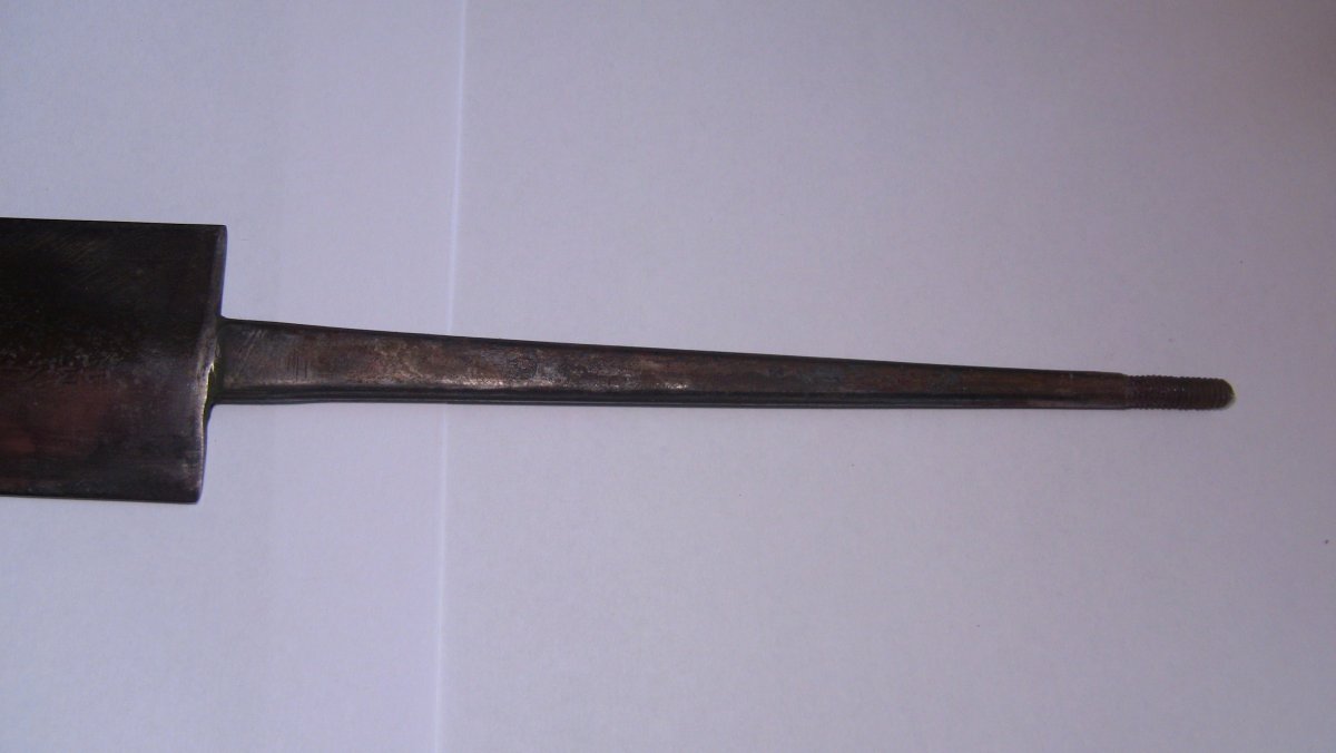

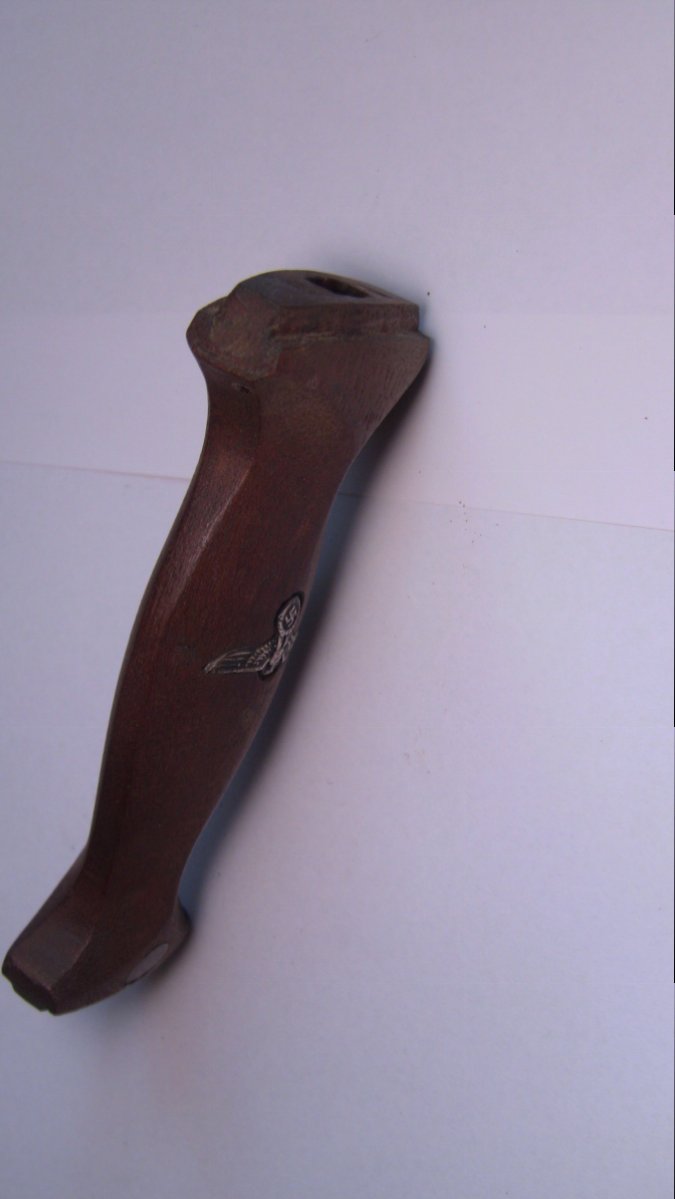

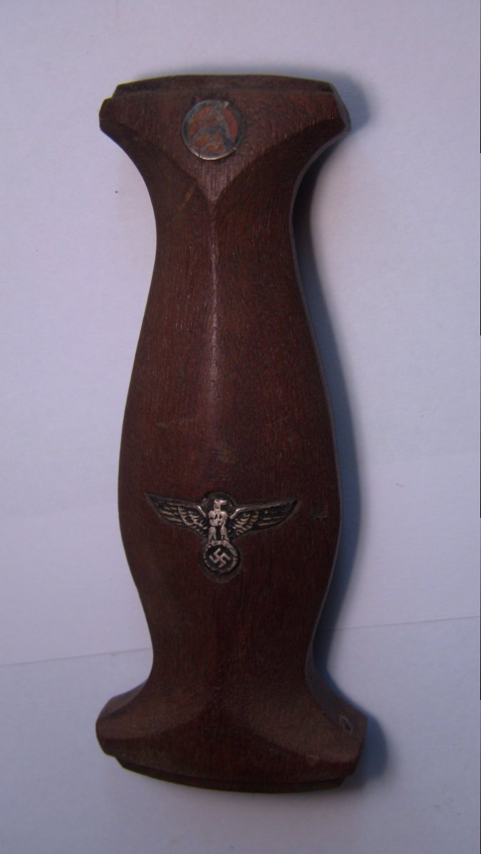

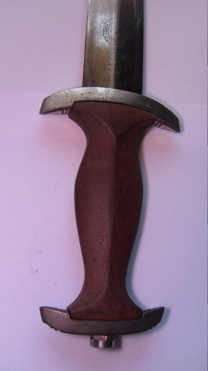

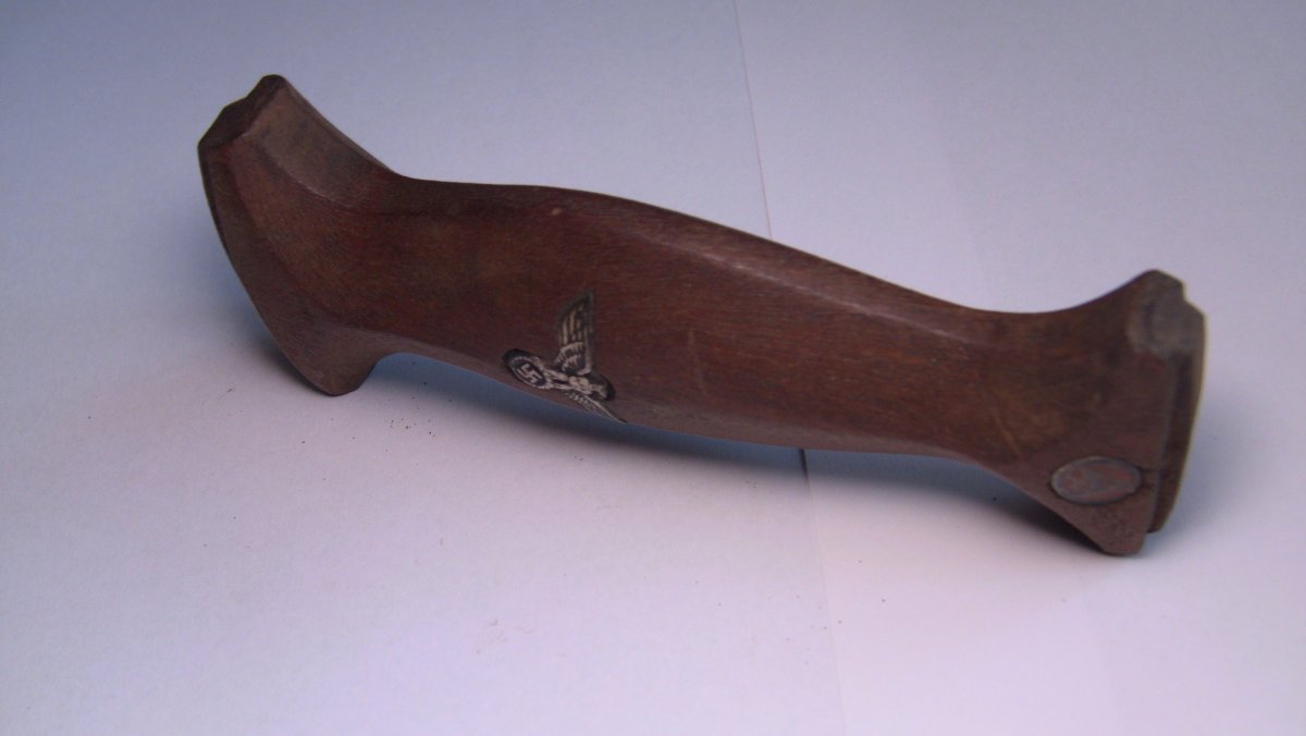

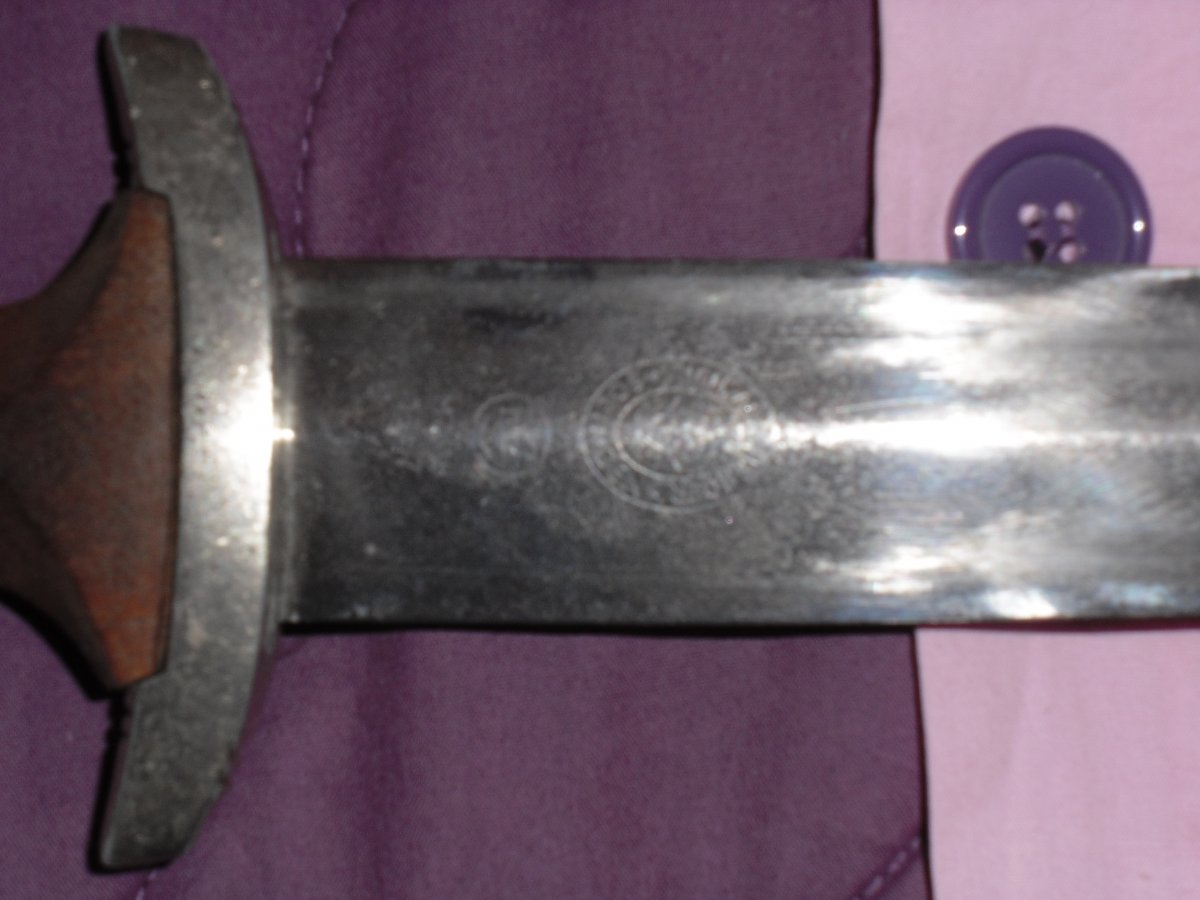

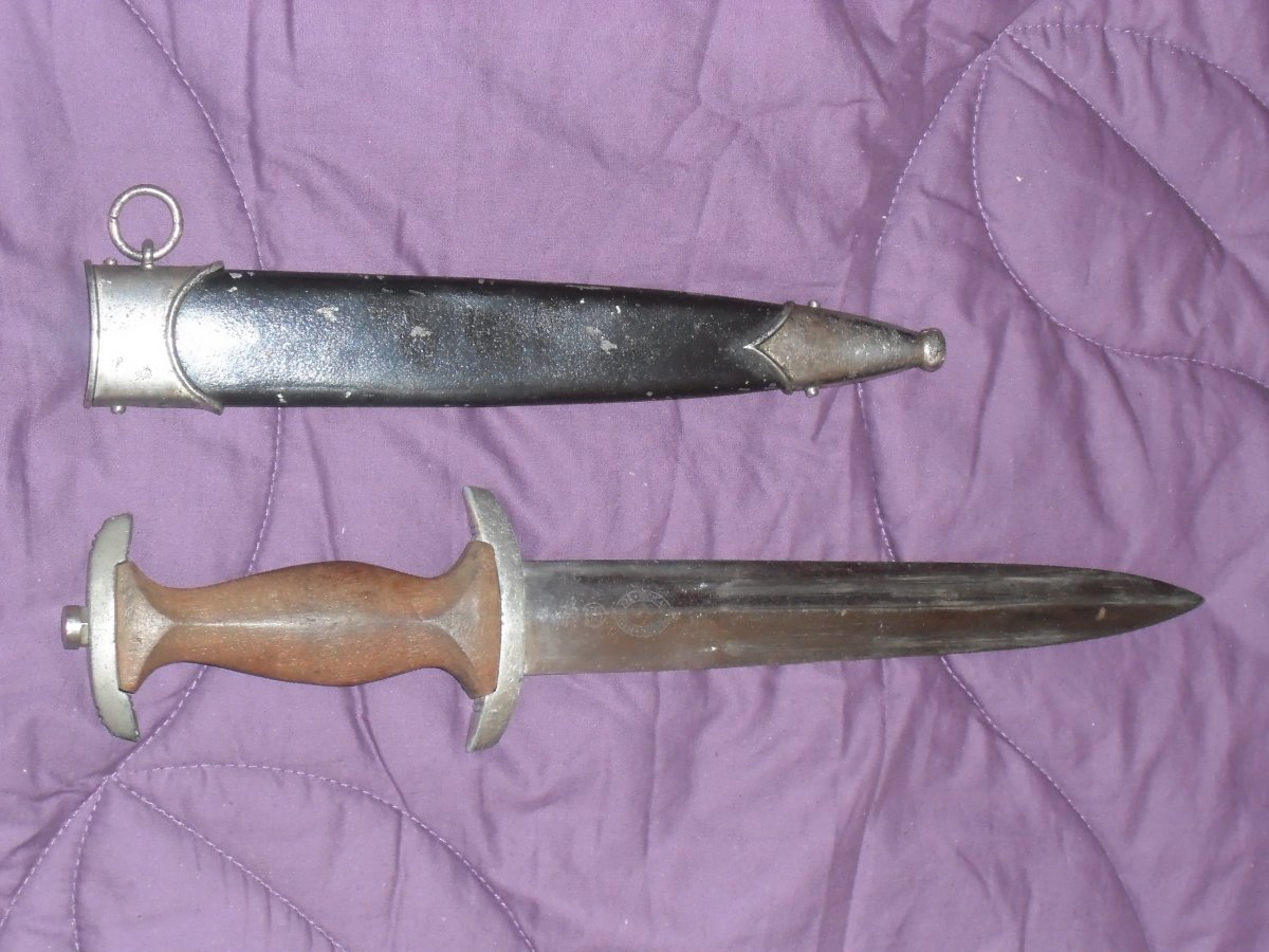

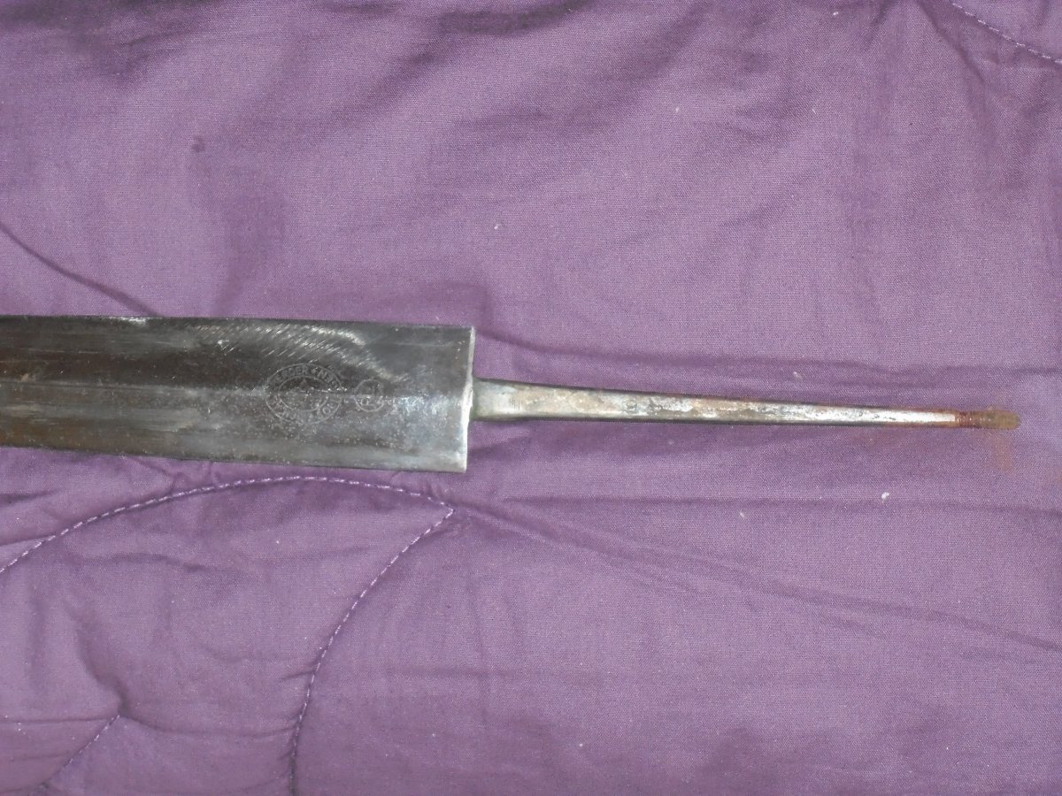

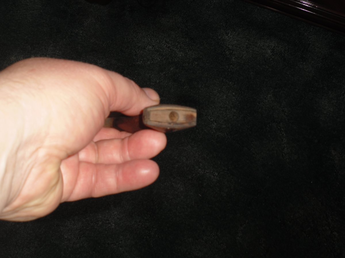

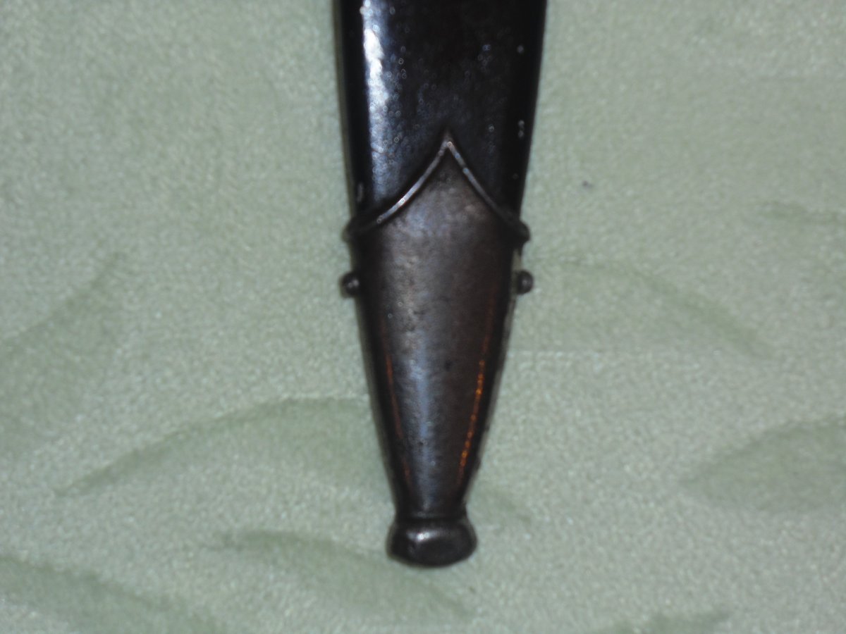

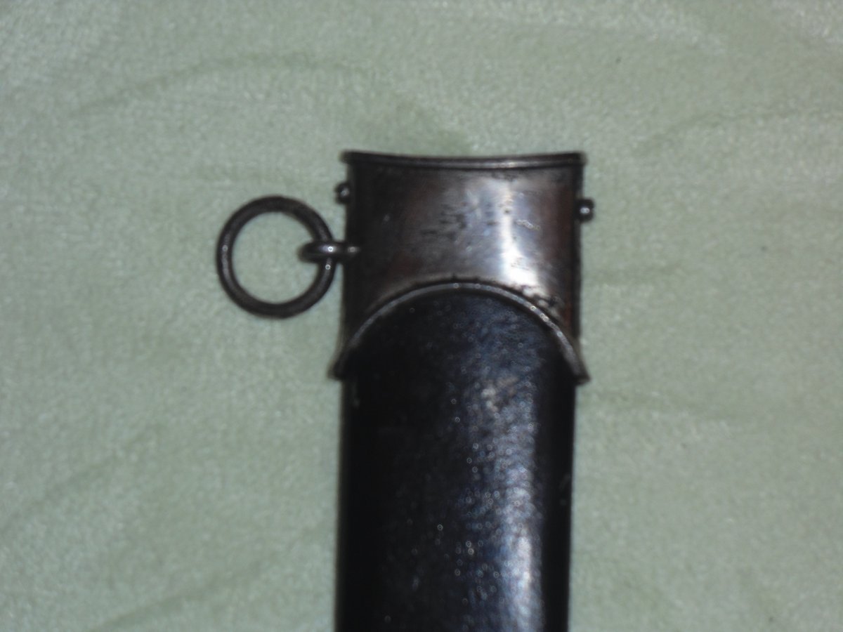

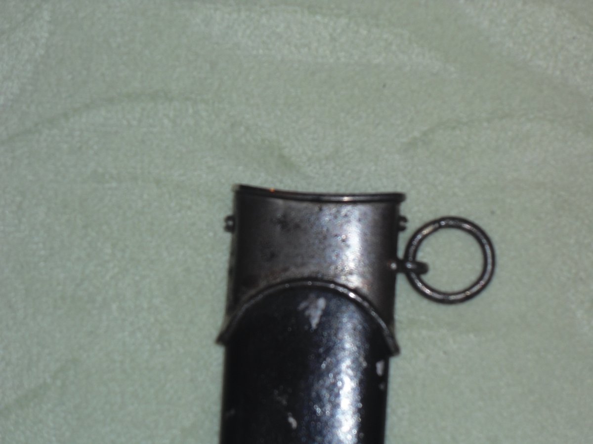

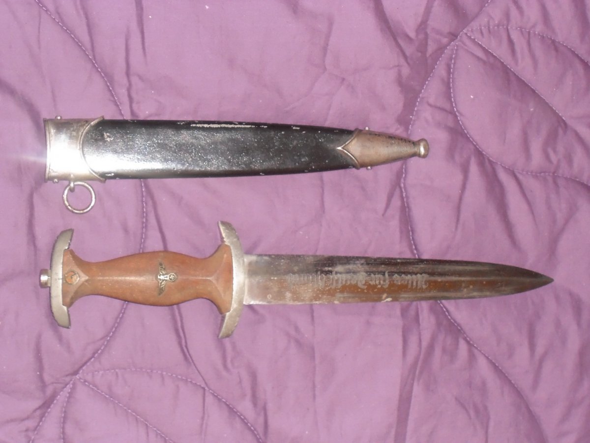

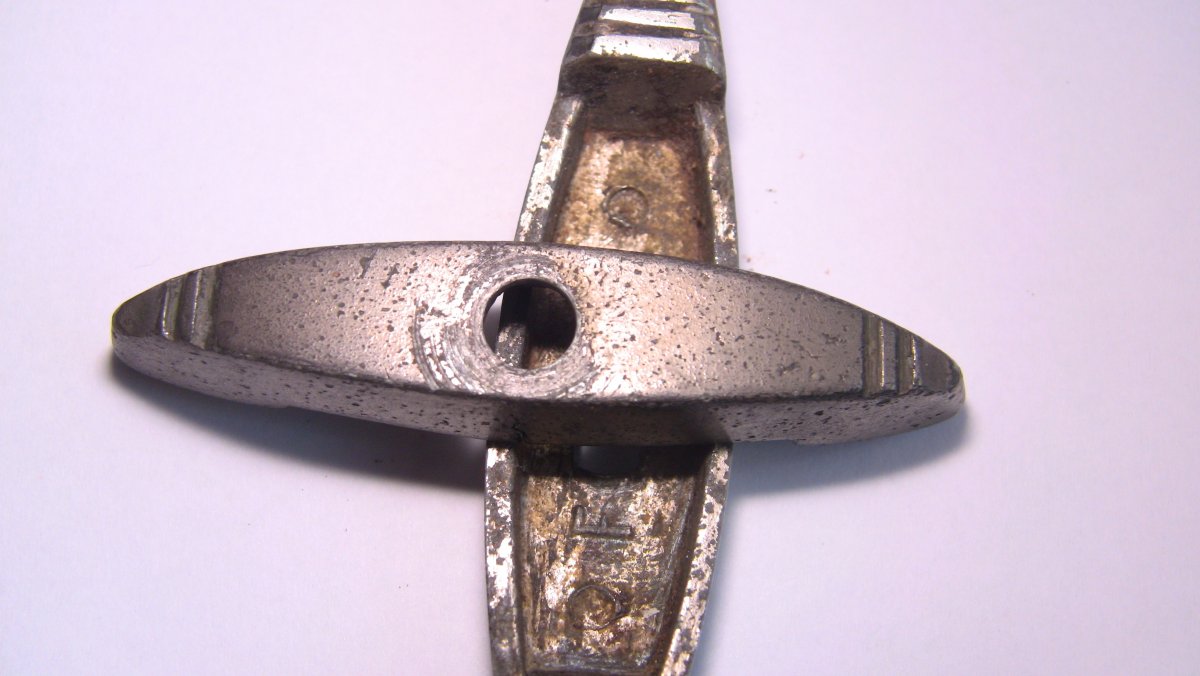

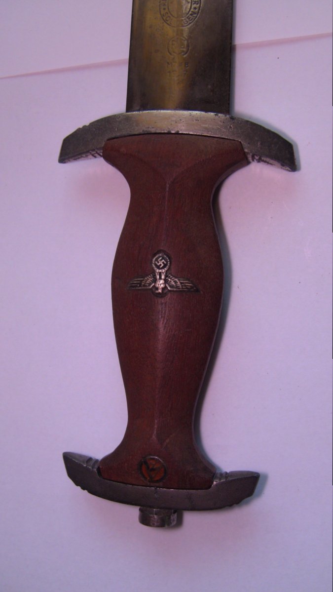

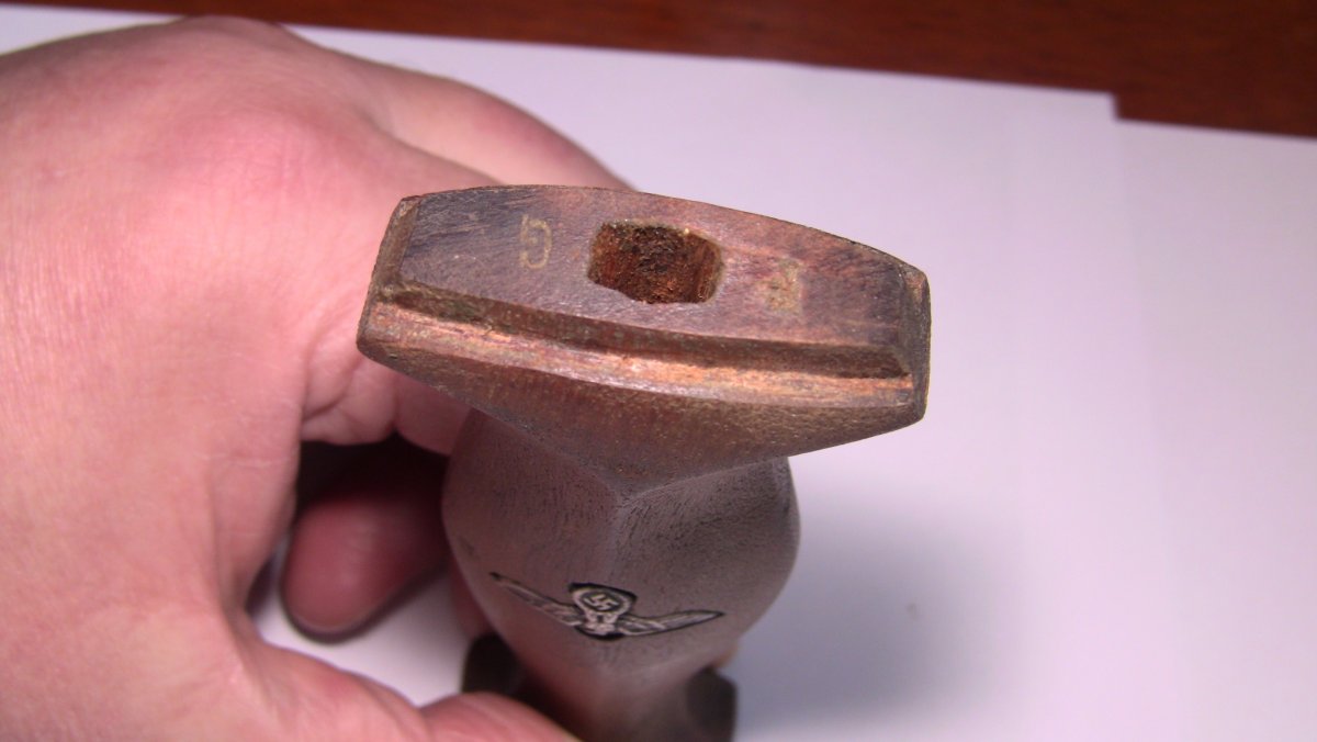

    Дорогие коллеги! По просьбе г-на das_land прошу высказать свое мнение по поводу аутентичности кинжала NSKK, выставленного на продажу на Аукционе Виолити. Заранее благодарен за ваши ответы.
    1. Металл целий, отсутствует кант по краю, нет внутрянки и болтов.

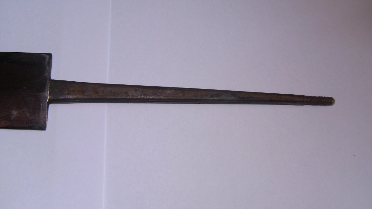

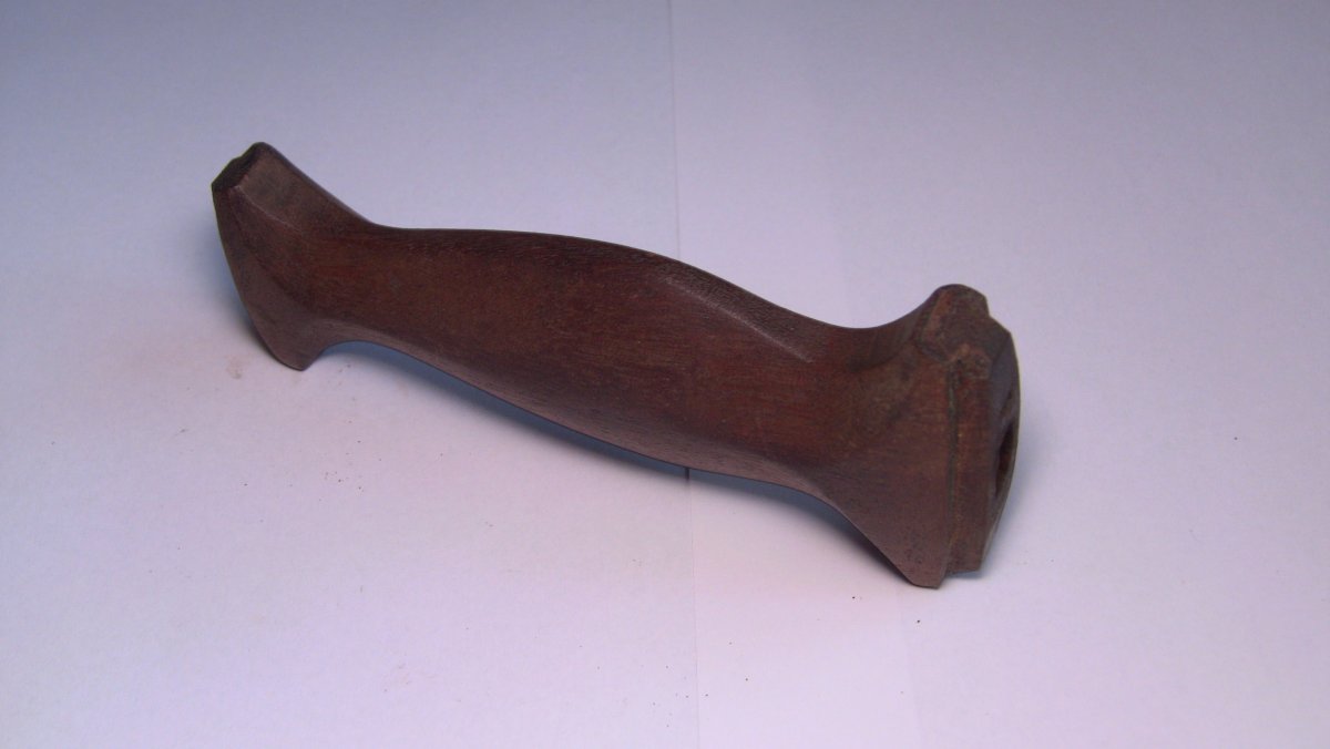

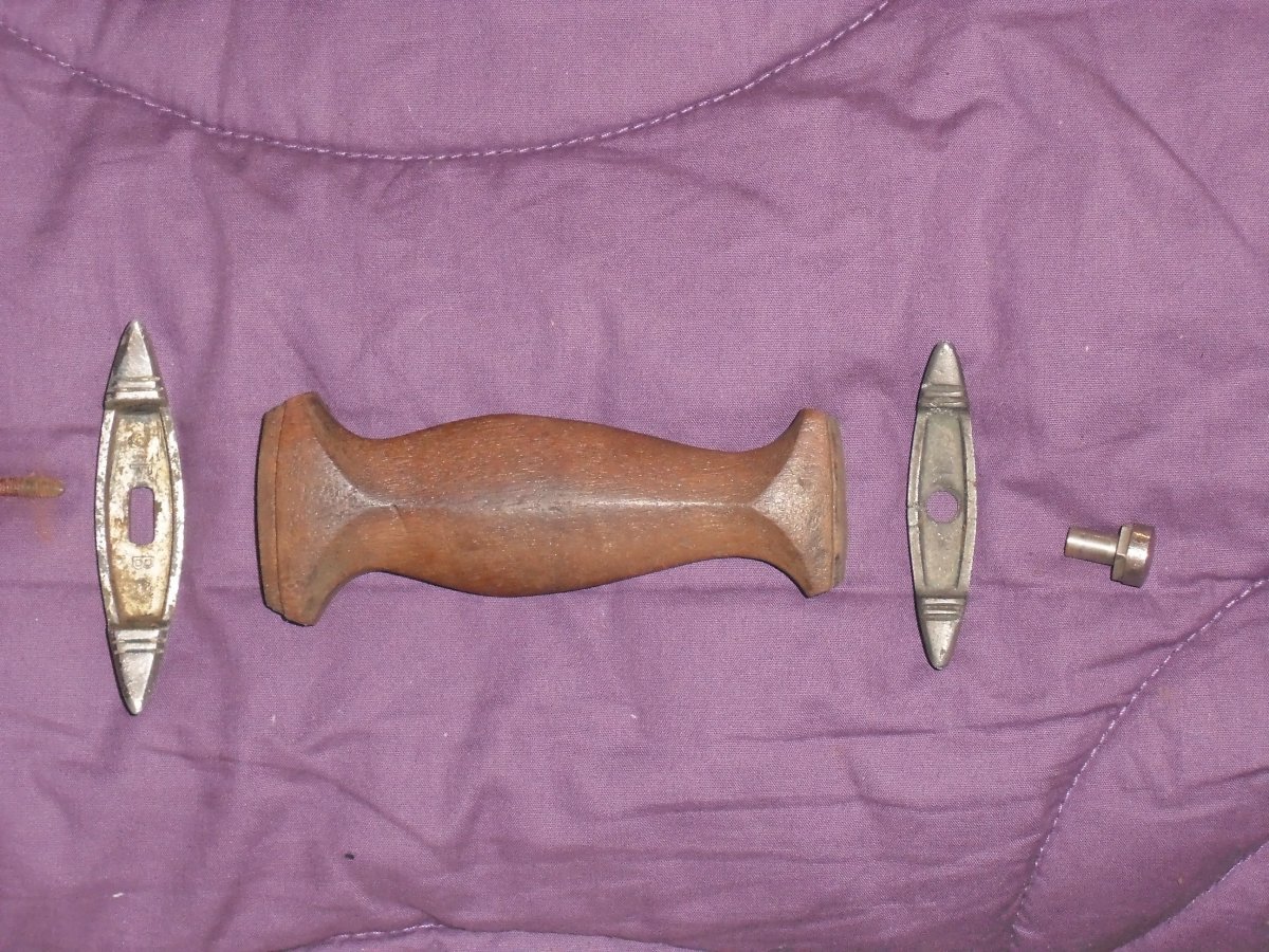

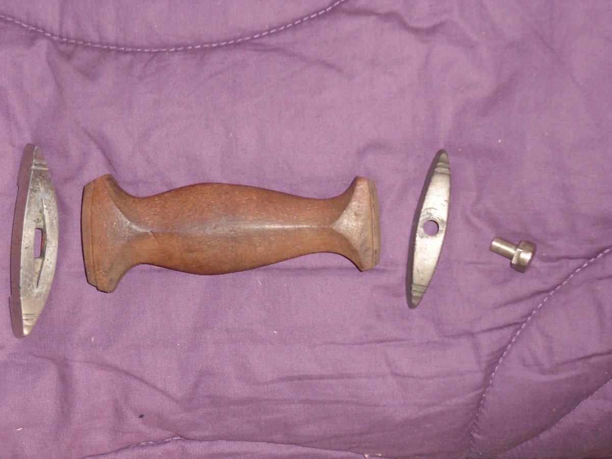

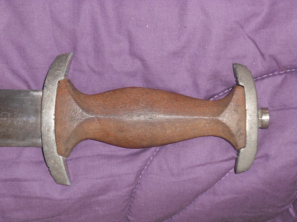

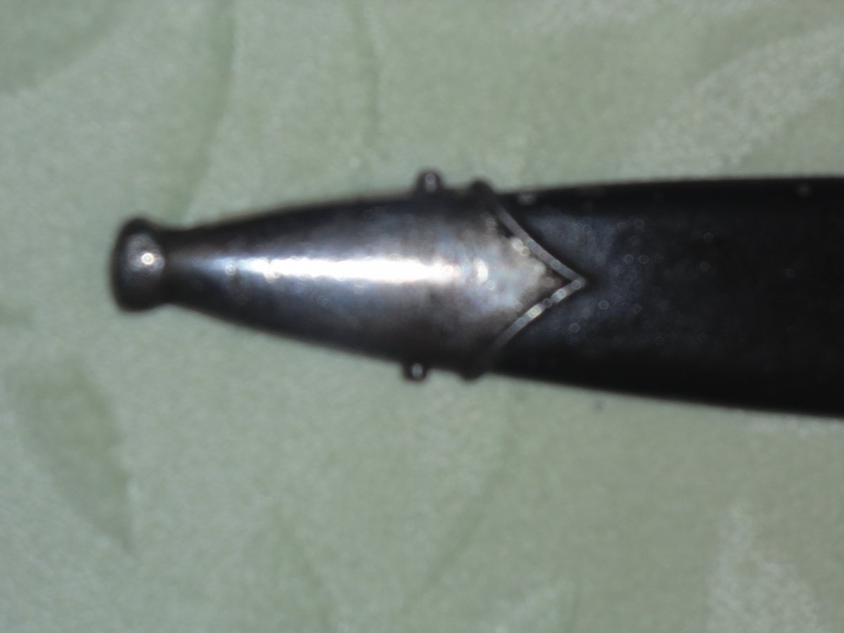

  3. aklimanov
    aklimanov Oberschütze
    28
    Одесса, Украина
    еще фото

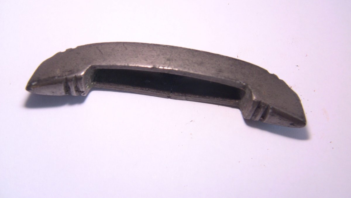

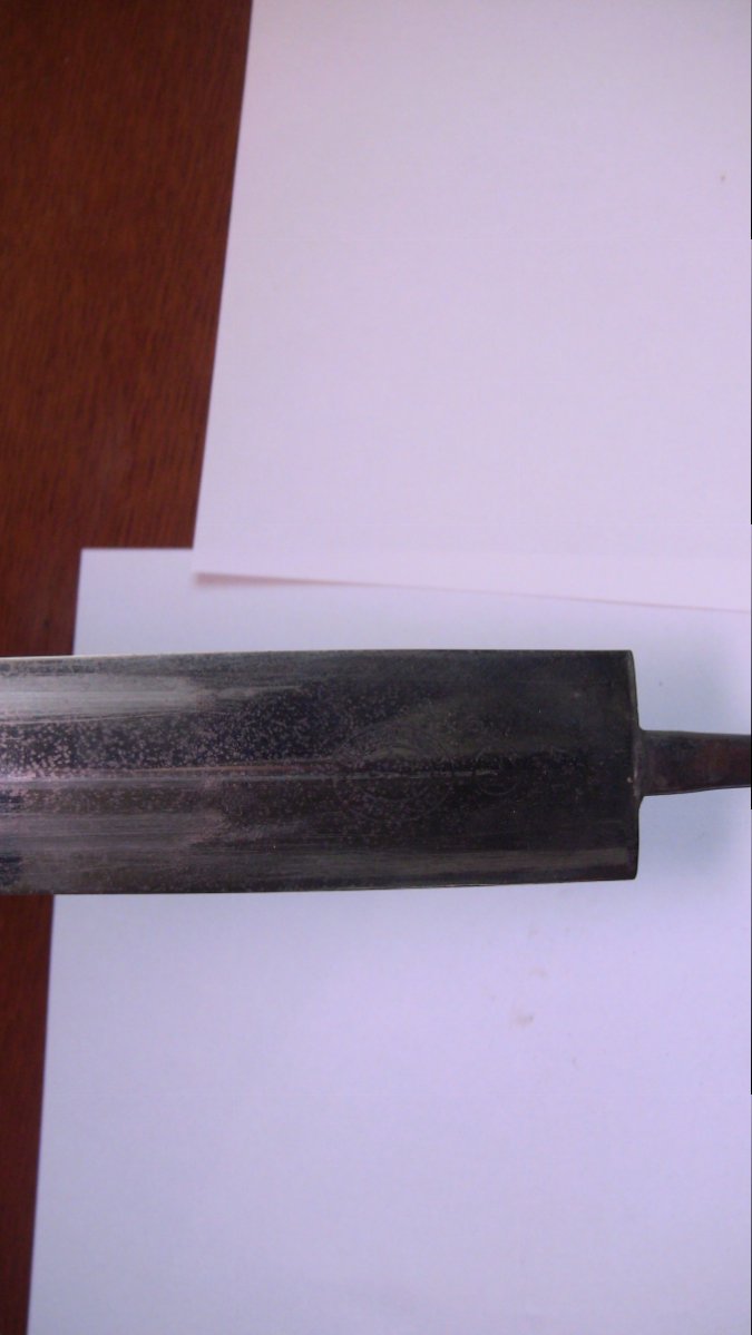

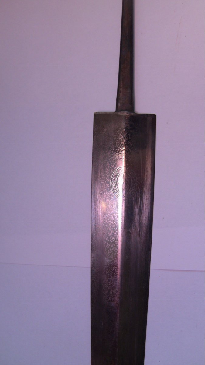

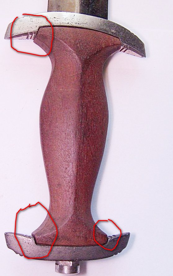

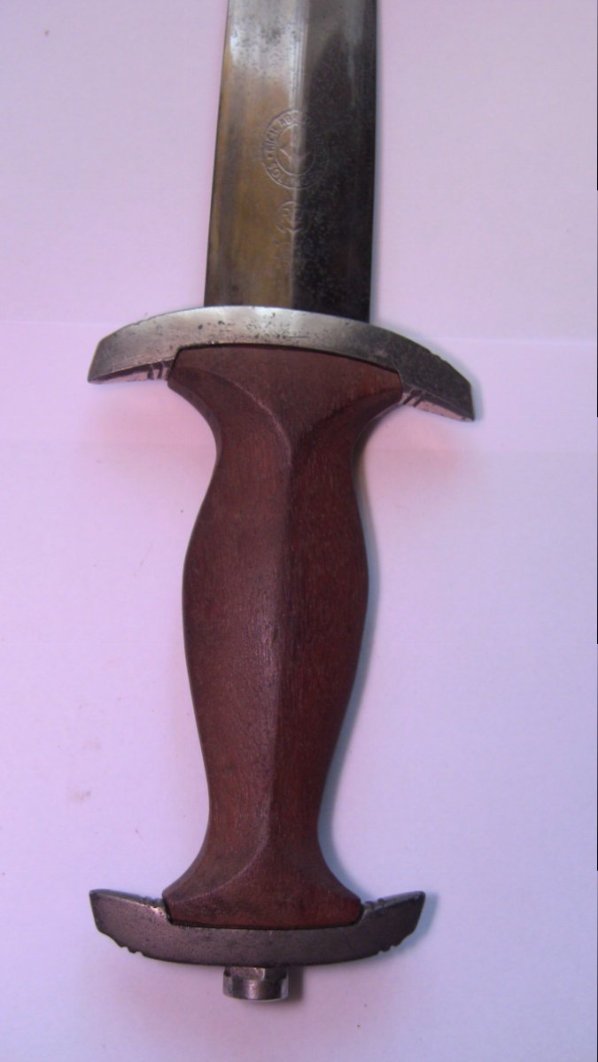

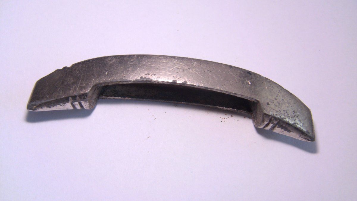

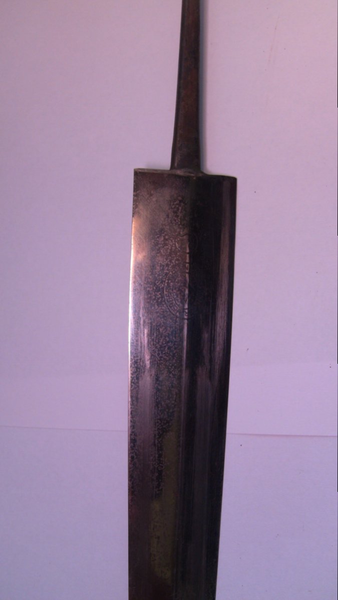

  4. LEON 53
    LEON 53 Stabsfeldwebel
    840
    Клин зализан до безобразия. Гарды в подборе.

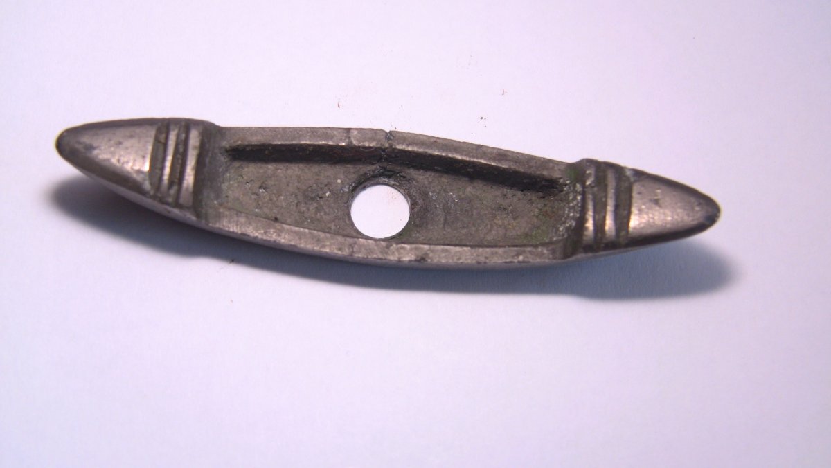

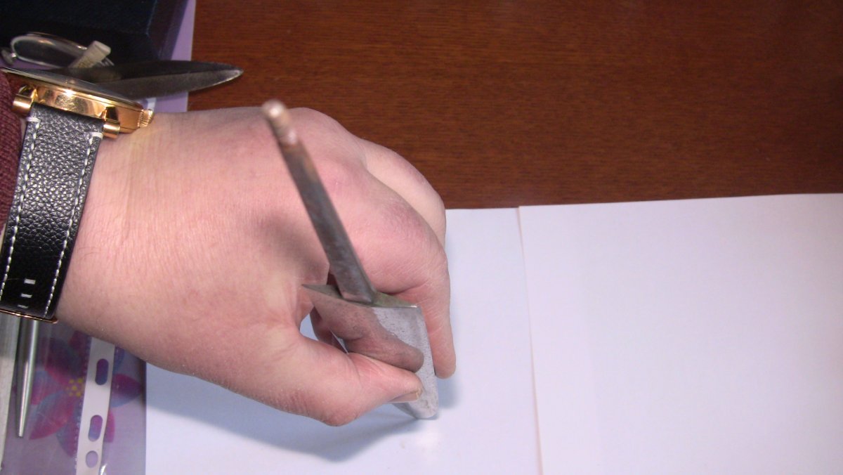

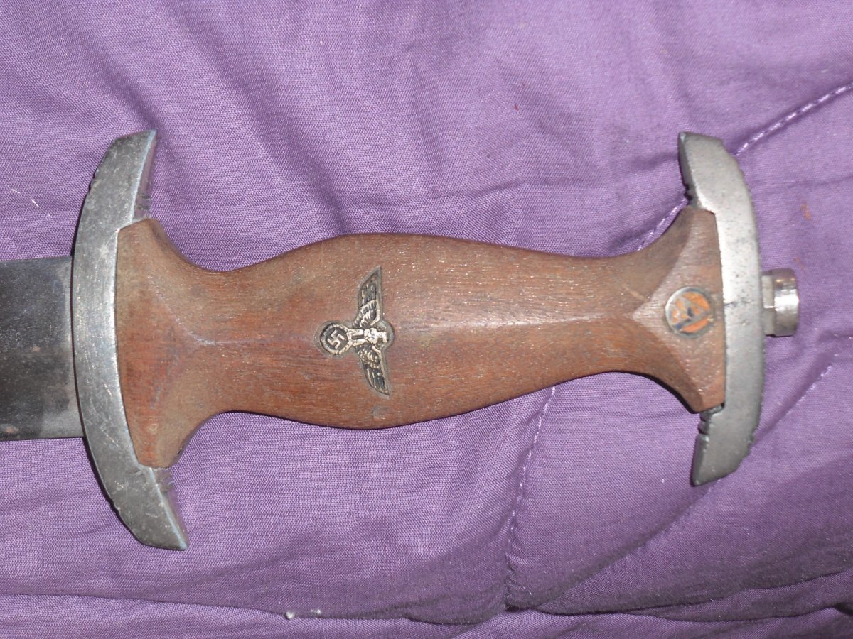

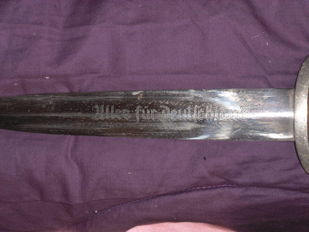

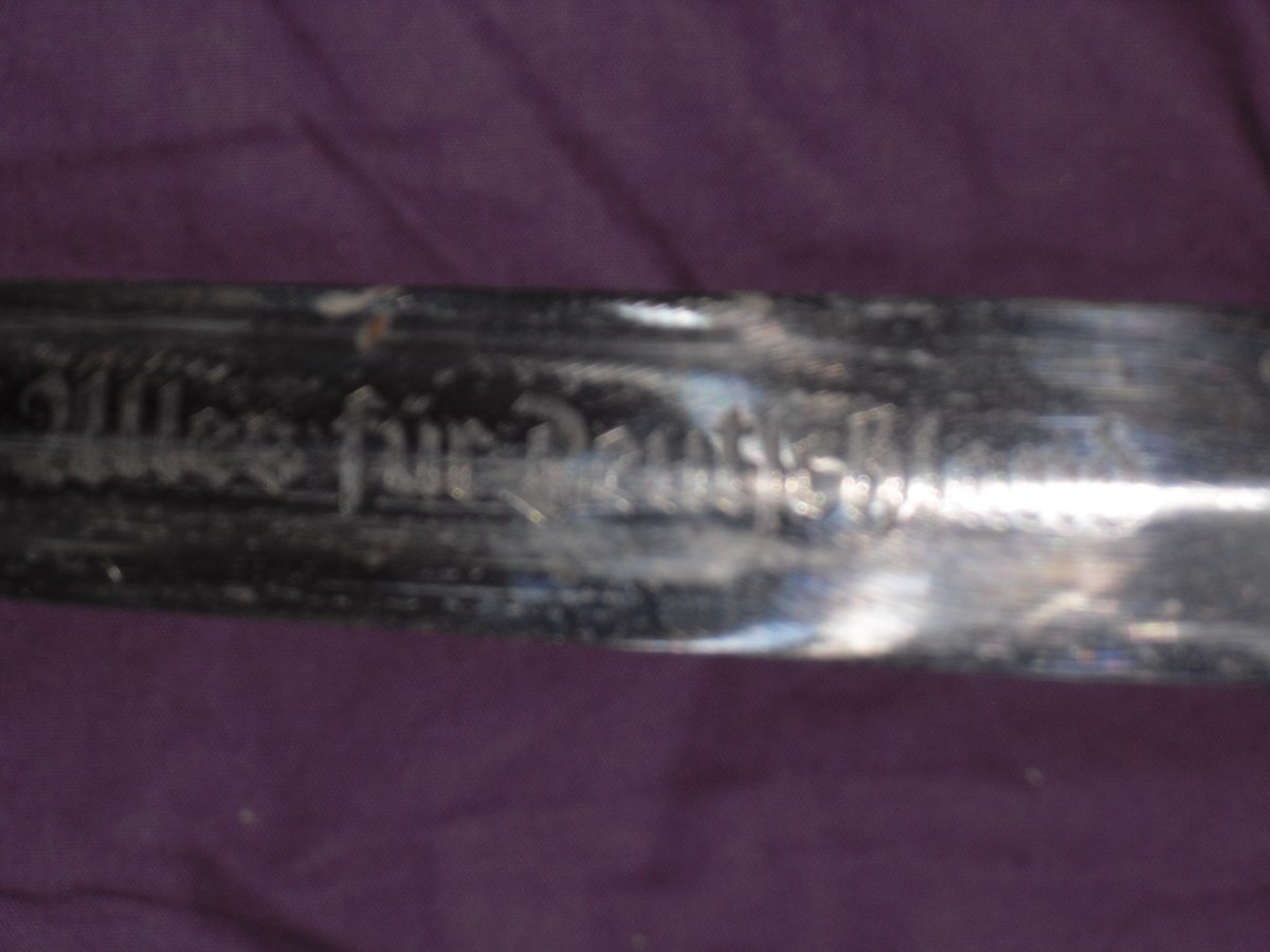

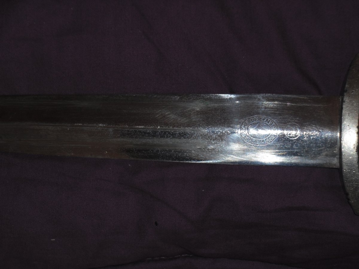

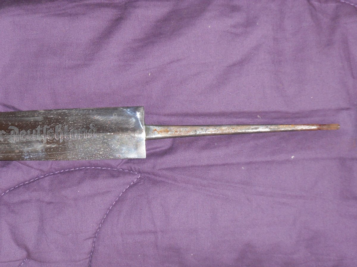

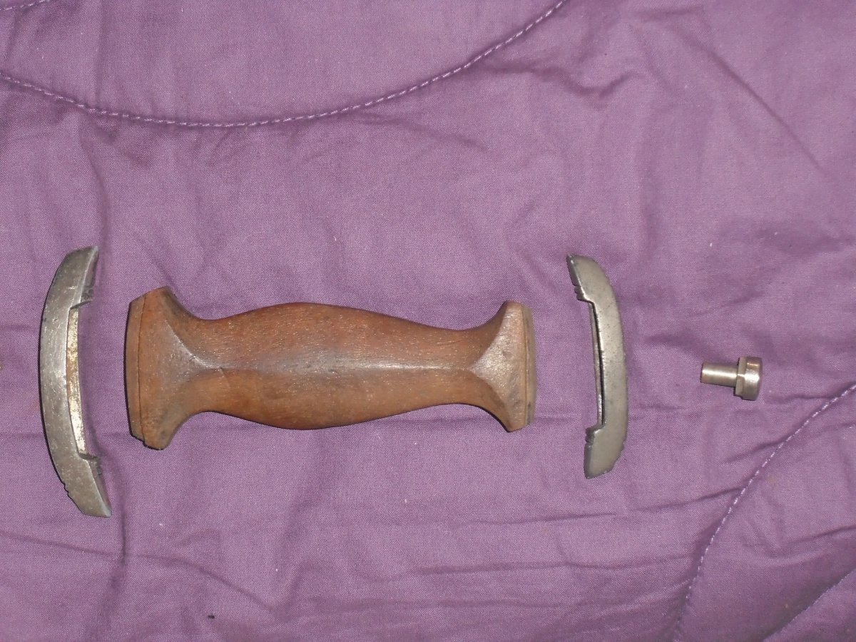

  5. aklimanov
    28
    Одесса, Украина
    еще фото
    Спасибо г-ну Leon 53 за его мнение о предмете. С ув.

  6. Ievgen721
    Ievgen721 Stabsfeldwebel
    1.634
    Charlotte NC USA
    Модэратор про подобный, как то сказал- Шрот,т.е. свалка ...Вроде и настоящий,но не на ходу,только на детали.

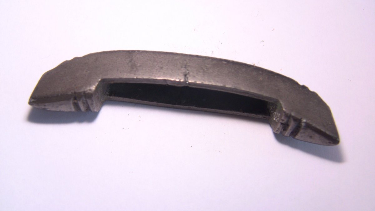

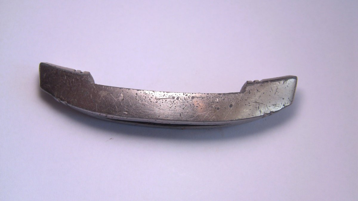

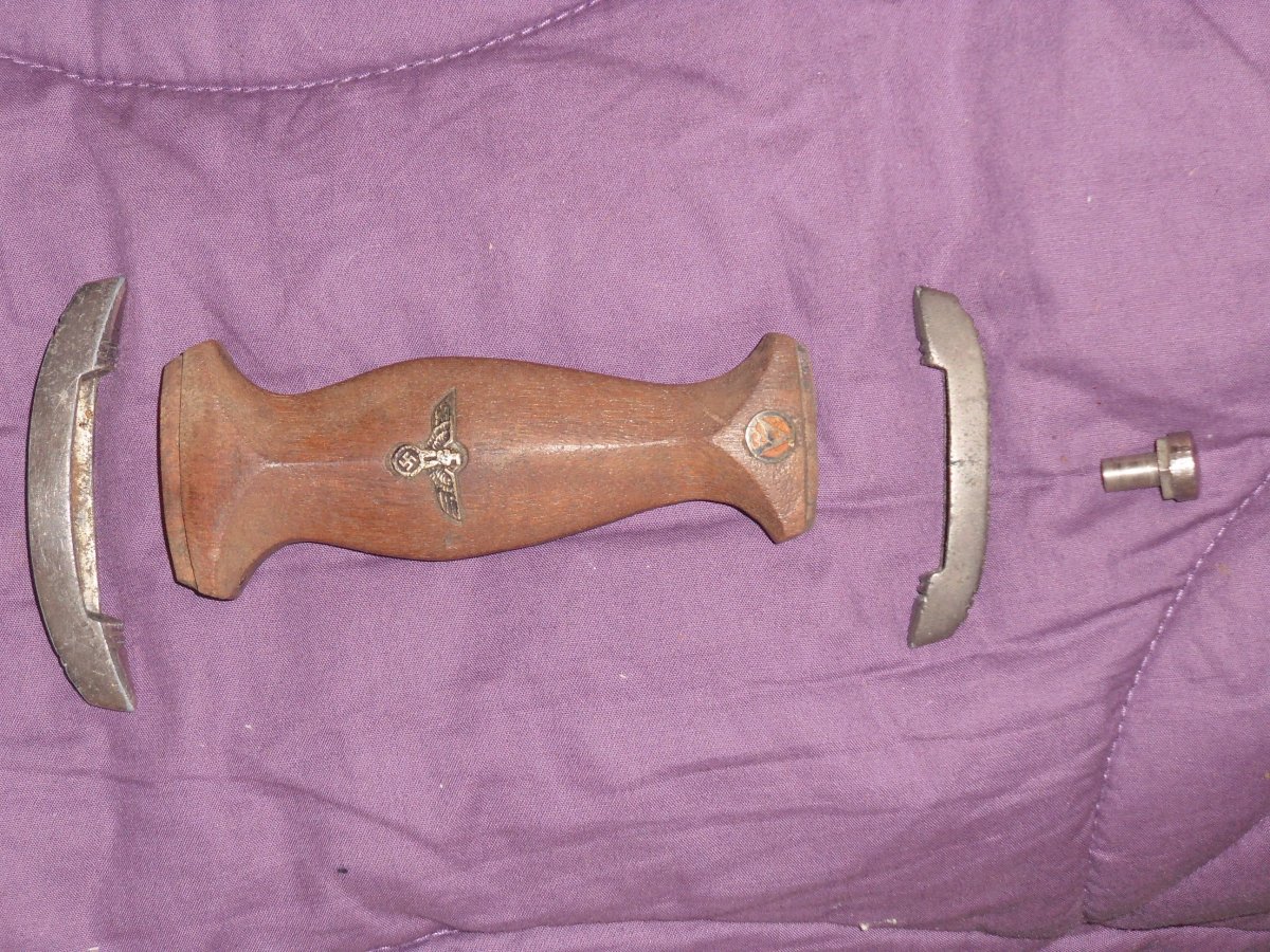

  9. SKIF-13
    SKIF-13 Gefreiter
    28
    Кривой Рог
    Гарды не родные и по всей видимости не парные. Клин изношен больше чем рукоять придположу что тоже от другого кинжала SA.
    Думаю что полностью зборный.
    MORO-1967 та LEON 53 подобається це.

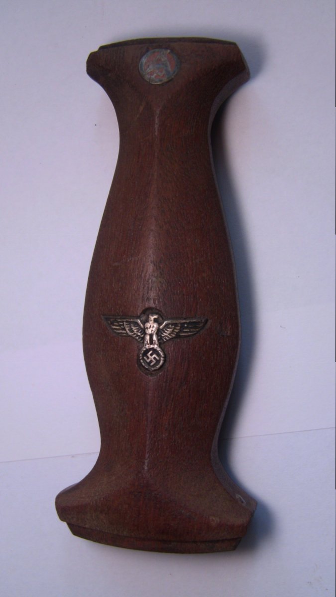

  10. SKIF-13
    SKIF-13 Gefreiter
    28
    Кривой Рог
    Думаю предмет полностью оригинальный но на общем фоне сильно выделяэться рукоять так как ее состояние намного лучше остальных частей которые подвергались корозии и атмосферным воздействиям.

  12. Ievgen721
    1.634
    Charlotte NC USA
    Купив такой предмет у Вас появится новая мечта-побыстрее от него избавиться,даже с определенными потерями.Недостатков слишком много.

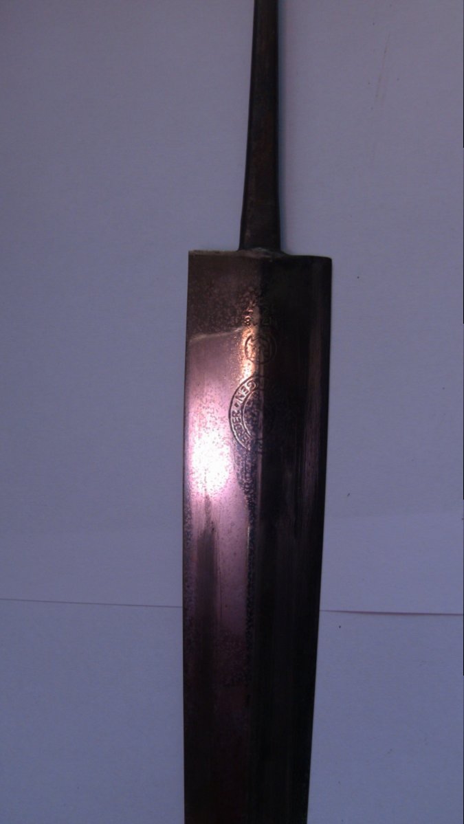

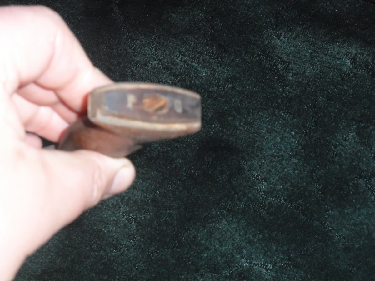

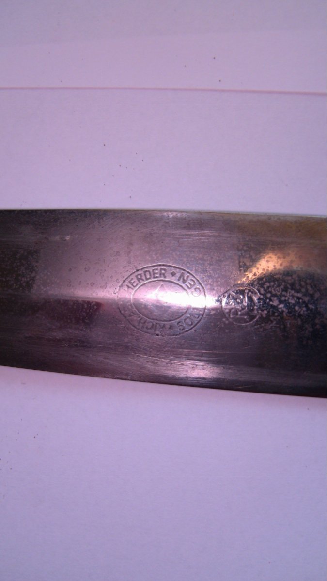

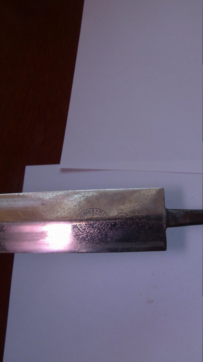

  14. MORO-1967
    MORO-1967 Stabsgefreiter
    206
    Меня больше беспокоят клейма.Я впервые вижу клеймо рзм под клеймом производителя.А то что кинжал сборный нет сомнения.Очень сомнительный кинжал.
    Ievgen721 та SKIF-13 подобається це.
  15. 11aliaksandr
    11aliaksandr Leutnant
    1.839
    Беларусь Минск
    По этому поводу Не стоит беспокоиться!это переходной кинжал
    romarios та SKIF-13 подобається це.
  16. MORO-1967
    206
    Я прекрасно осведомлен о транзитных кинжалах на которых и клеймо производителя и клеймо приемки.Вопрос в другом.Все клейма производителя стоят у гарды а клеймо рзм стоят над клеймом производителя.А в этом предмете все наоборот.Это заставляет предположить что клеймо производителя левое.Тоесть клин не транзитный а поздний.
  17. thebig
    thebig Moderator
    6.465
    Deutschland, Köln
    Говоря о том, что Вы прекрасно осведомлены о транзитных кинжалах, Вы, судя по продолжению Вашего комментария, сильно преувеличиваете.
    Посмотрите вот эти картинки:
    http://www.dienstdolch.de/index.php/die-hersteller-gelistet/doppelhersteller

  18. vrostoka
    vrostoka Stabsfeldwebel
    3.184
    Я думаю ежели есть хотя бы по предмету одно "НО" то перед тем как его покупать надо сильно задуматься о цене??? и стоит ли он Вашего внимания.С ув.

  20. thebig
    thebig Moderator
    6.465
    Deutschland, Köln
    Пожалуйста. Надеюсь, что Вы понимаете, что я и в мыслях не держал как-либо Вас задеть.:beer:

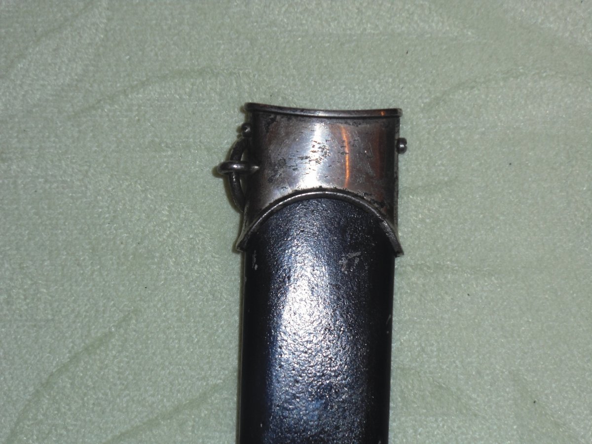

  22. Ievgen721
    1.634
    Charlotte NC USA
    Посоветуйте Ув общественность тогда и мне пожалуйта.Посмотрел ролик с утюба из темы, он привел меня в некоторое замешательство.Долгое время я тренировался подобрав краску черного цвета практически один в один как на ножнах парадников, гю ,сс,нскк и т.д.,крашу практически не отличимо от оригмнала,как раз сейчас собрался перекрашивать ножны одного из своих РАННИХ СА в нскк,так как онод утрачен полностью и пошли веснушки,с большим трудом нашел ту краску в балоне,которой привык работать(авто стопраст для покраски без грунта) ,но посмотрев ролик теперь не знаю как быть,красить теперь только кисточкой?
    Останнє редагування: 31 гру 2018
  23. игорюшкин
    игорюшкин Feldwebel
    698
    украина харьков монреаль
    Желательно взять для примера ( фото)пару перекрашеных.(НЕ подкрашеных!!) И попробывать покрасить как красили в то время. маленький валик из поролона , губка, кисть. Или залить из балончика а потом имитировать фактуру поверхности краски, дав подсохнуть или на оборот на жидкую пройти кистью и дать растечся. состарить слегка. Видел как то в сети, красили в то время не снимая фитинги. Т. Е. не скрывать перекрас . Почитайте в сети , наверняка что то есть по этому вопросу. С ув

  25. игорюшкин
    игорюшкин Feldwebel
    698
    Извините, конечно тема не о реставрации и новопеределок. Сложилось мнение, не все знают что в 36 году перекрашивали ранние СА в кинжалы НСКК. С ув.
