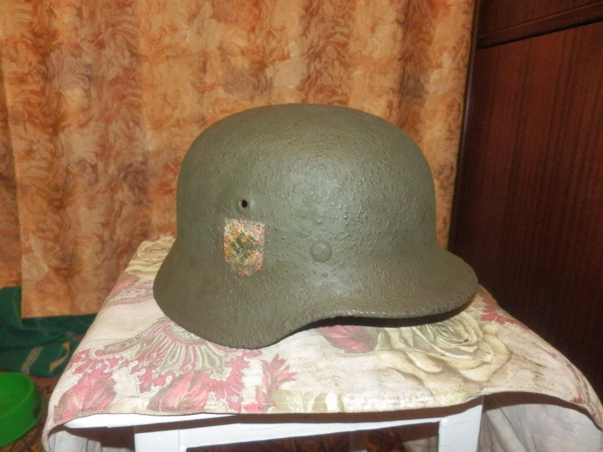

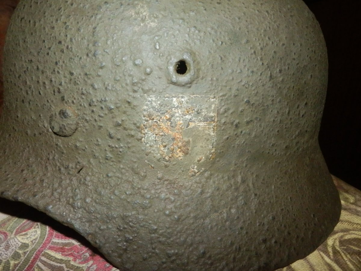

Кінцевий результат чистки та "консервування" копаної каски поліцая Вермахту М-40 з двома декалями:
Тема у розділі 'Реставрація знахідок', створена користувачем kyltic, 18 лют 2018.
  1. kyltic
    kyltic Leutnant
    1.160
    Львів, Україна

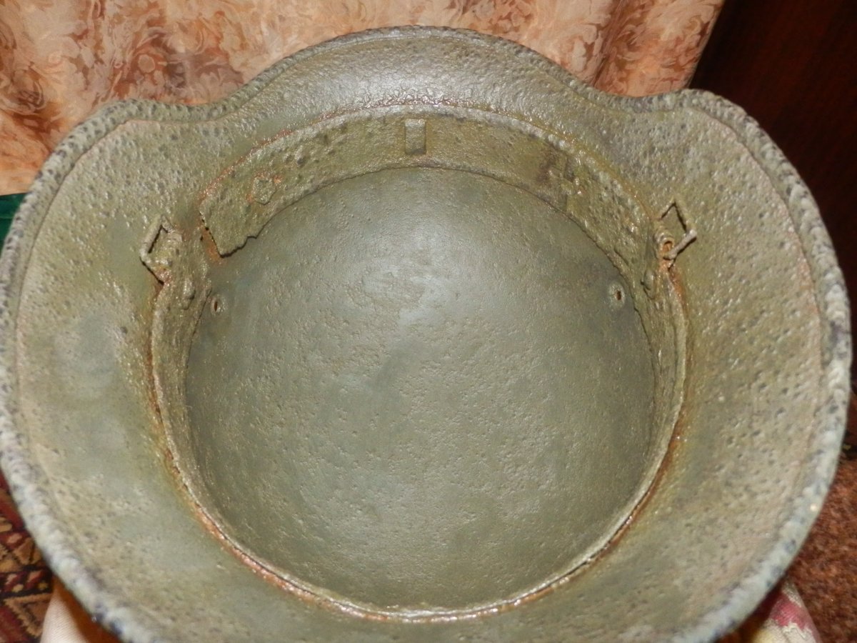

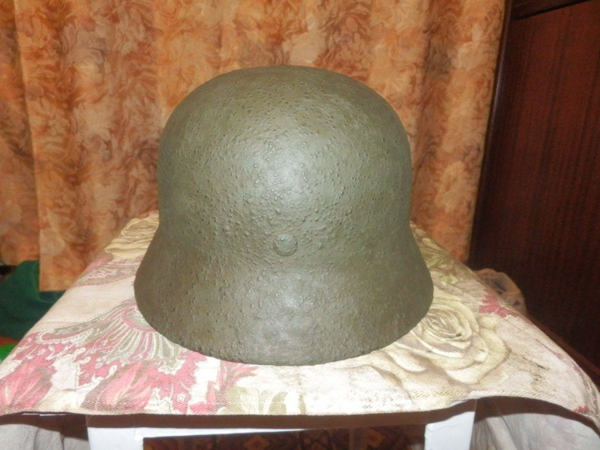

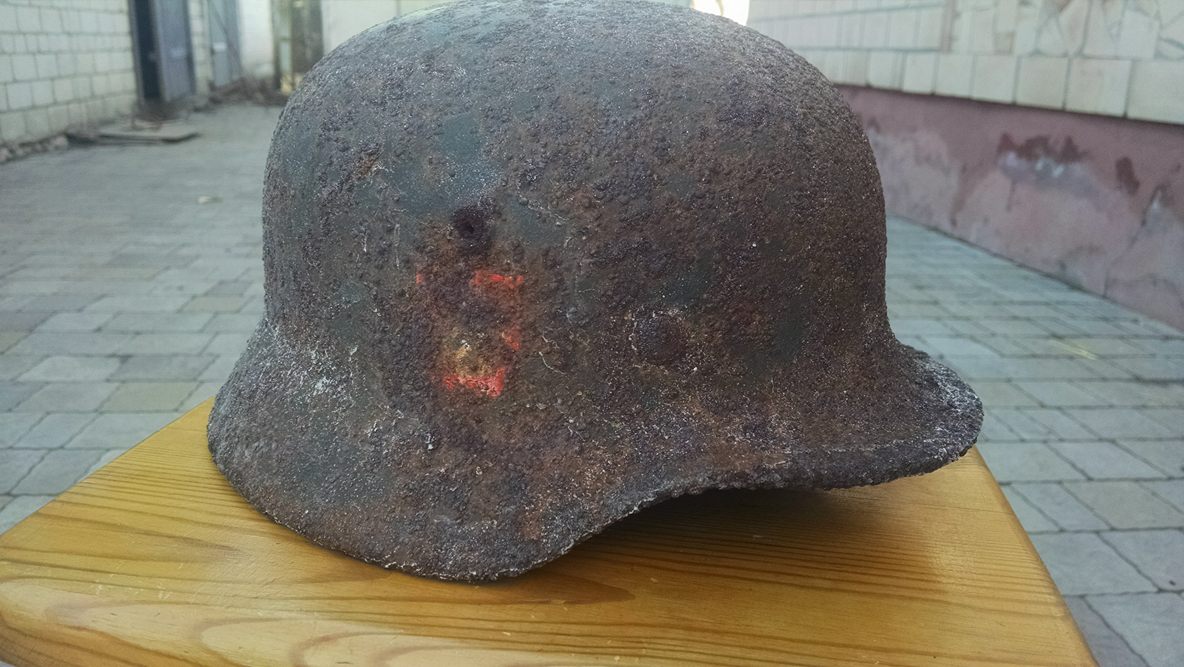

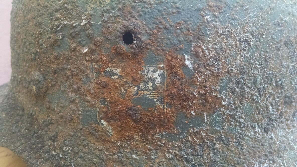

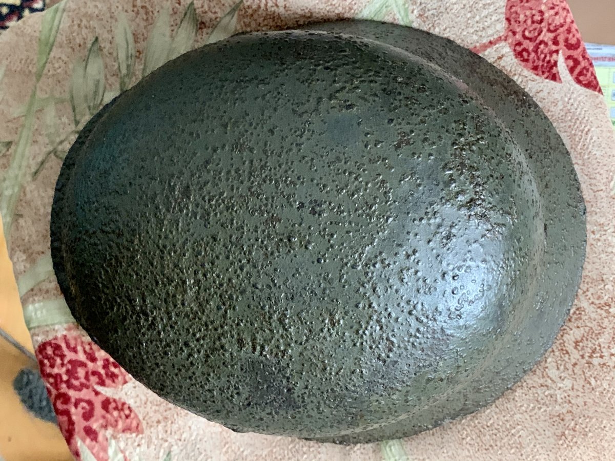

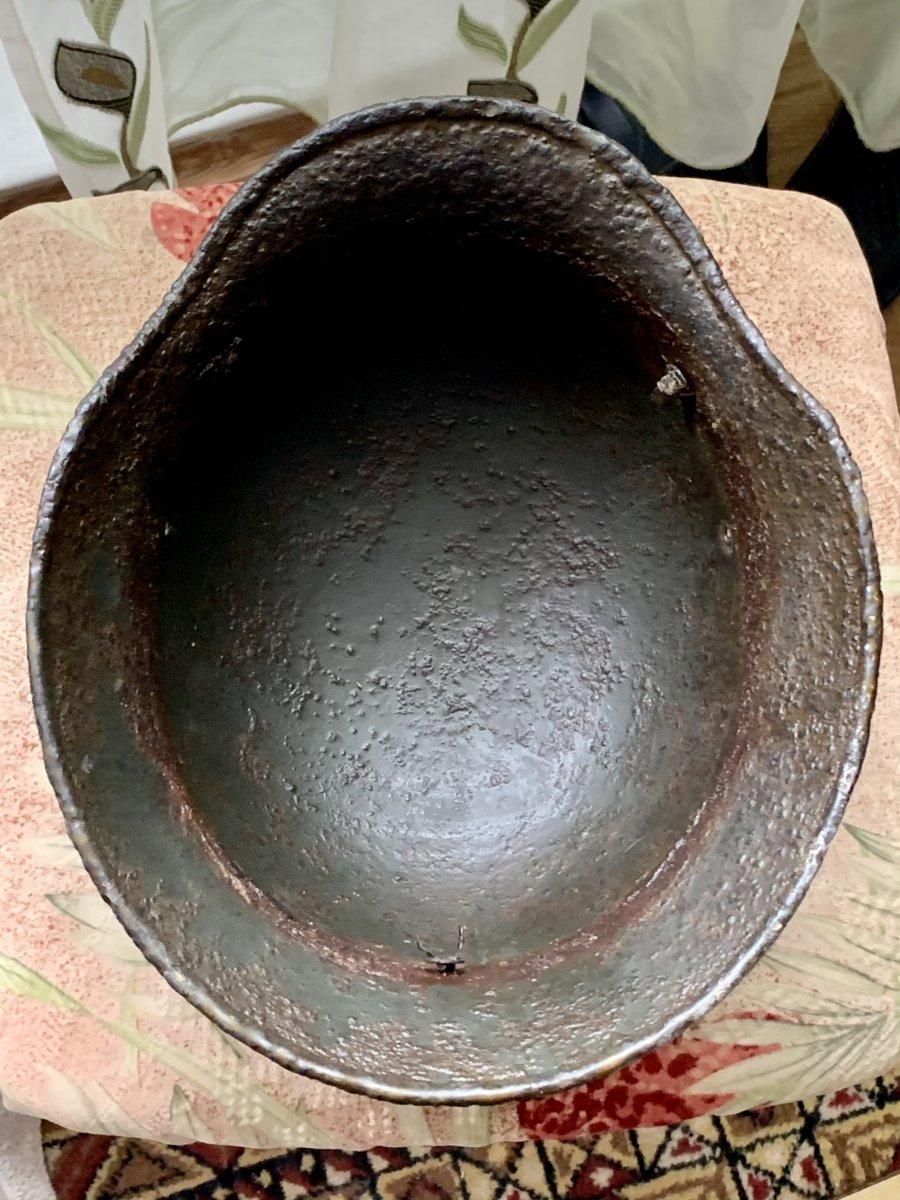

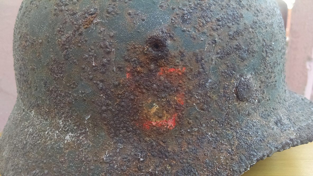

    Добрий ранок! Нещодавно на аукціоні "Райберт" придбав копану каску поліцая Вермахту М-40 з двома декалями і приступив до її чистки та реставрації (або "консервування", як назвали б це реставратори-професіонали). Це був мій другий досвід після відновлення каски М-35 кулеметника Вермахту з крюками для кріплення маскувального чохла, які дехто помилково зачисляє виключно до використання військами СС: https://reibert.info/threads/pomogite-v-restavracii-nemeckoj-kaski.945350/
    Нетривале кислочення в дуже поміркованому розчині щавелевої кислоти з систематичними чищеннями щіткою, допомогли зняти більшу частину затверділого піску та іржі і при цьому посприяли збереженню значної частини декалей (практично усі наявні втрати спричинили час та перебування каски в агресивному середовищі і аж ніяк не моя халатність під час виконання поставлених завдань!). Окремі місця були зачищенні м"яким наждаком на тканинній основі, а кінцева "консервація" задля збереження рідної фарби закріплена чудодійною пастою ГОИ з використанням ВД-40 та зброярського мастила...

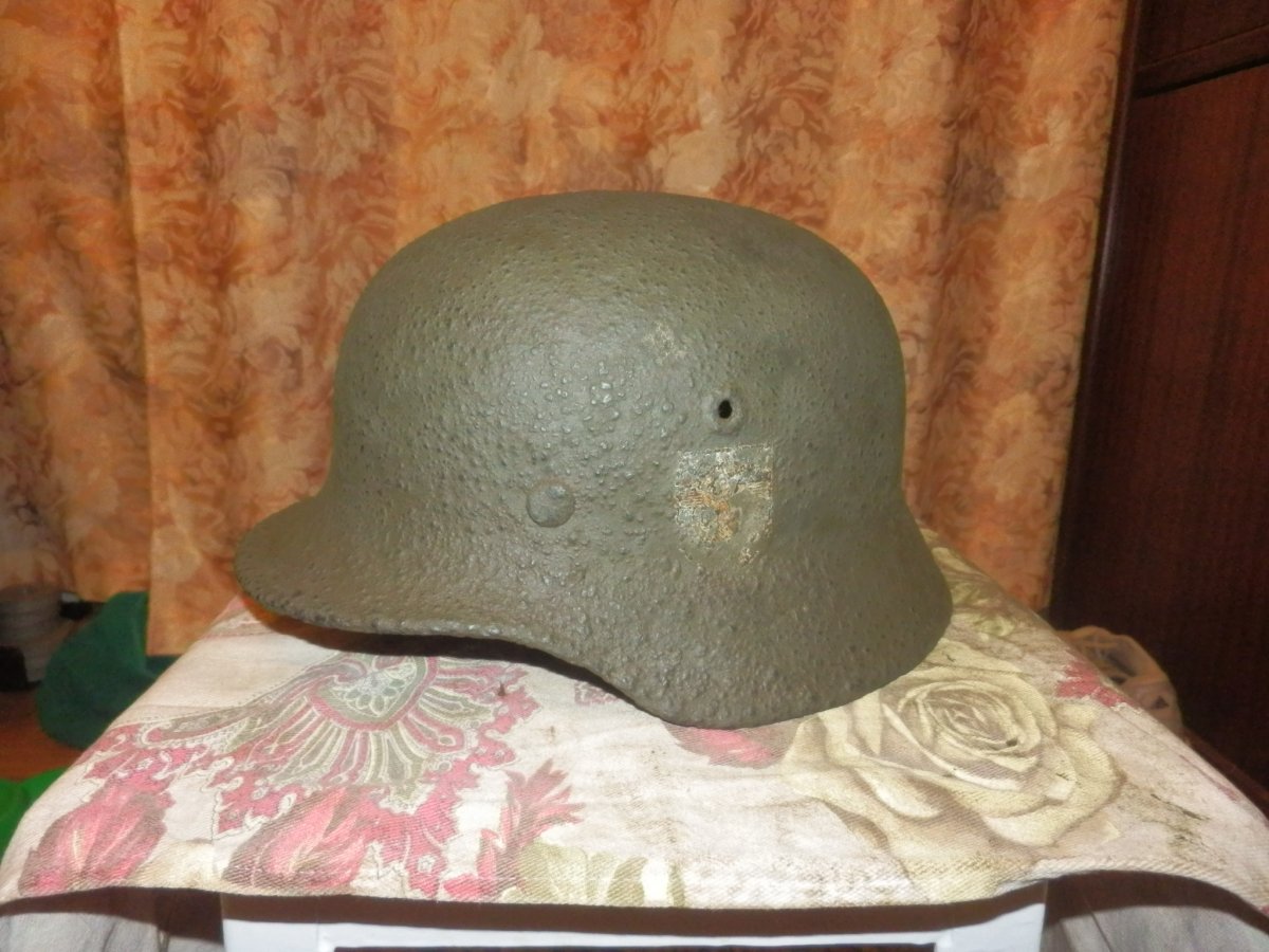

    І ось у такому вигляді тепер красується каска поліцая у моїй колекції:
    фандик, Amadeus, Miklos та 6 іншим подобається це.

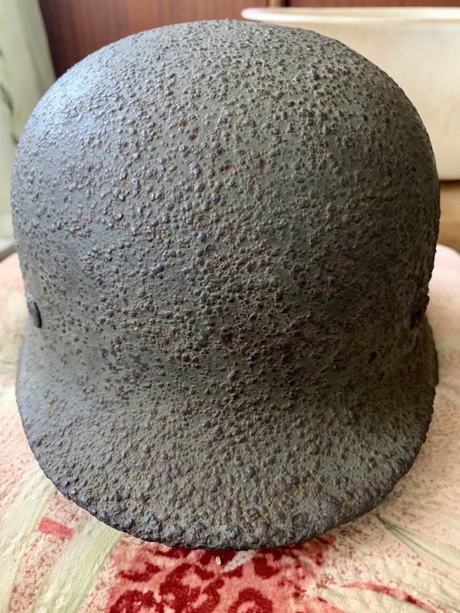

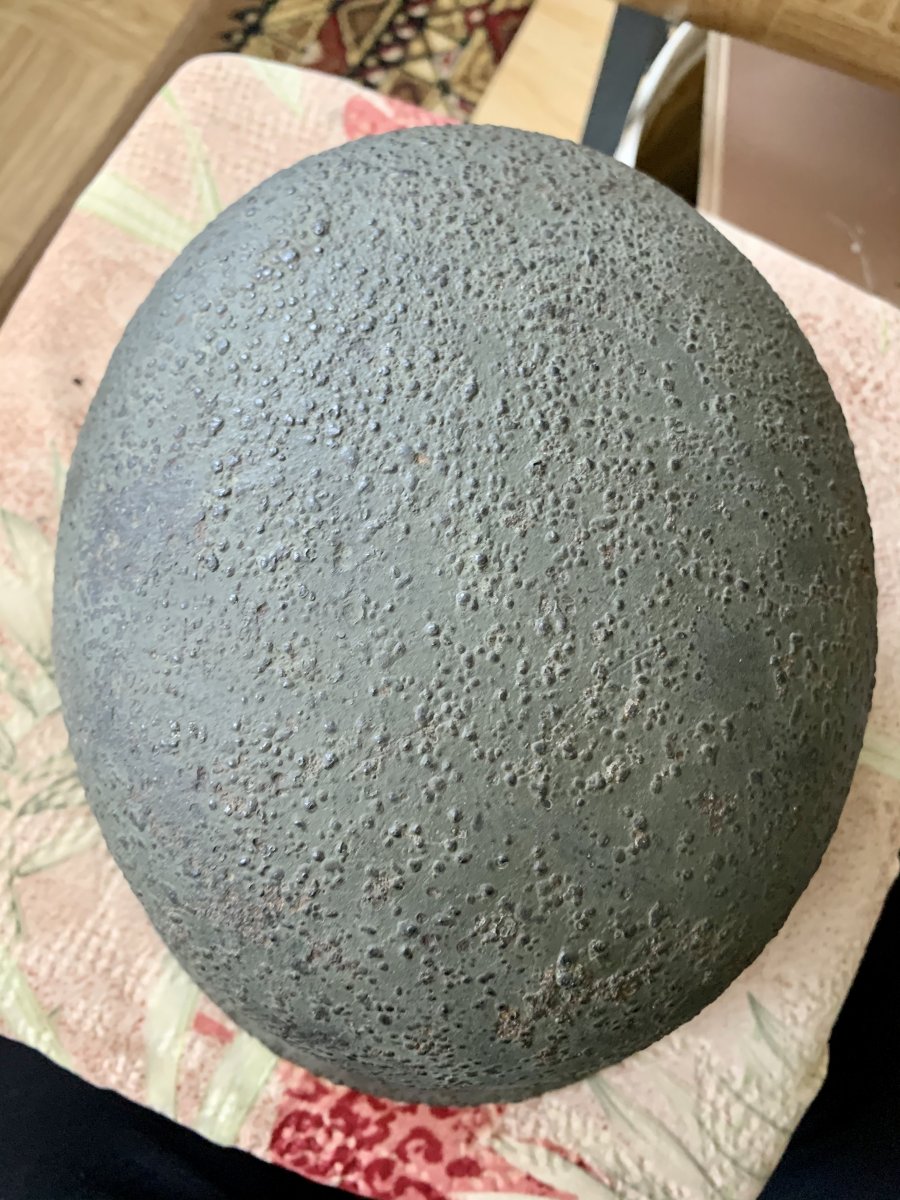

  3. Поліщук
    Поліщук General-major
    37
    67
    Супер. А паста гои тут зачем?
    kyltic та ГеннадийВ подобається це.
  4. kyltic

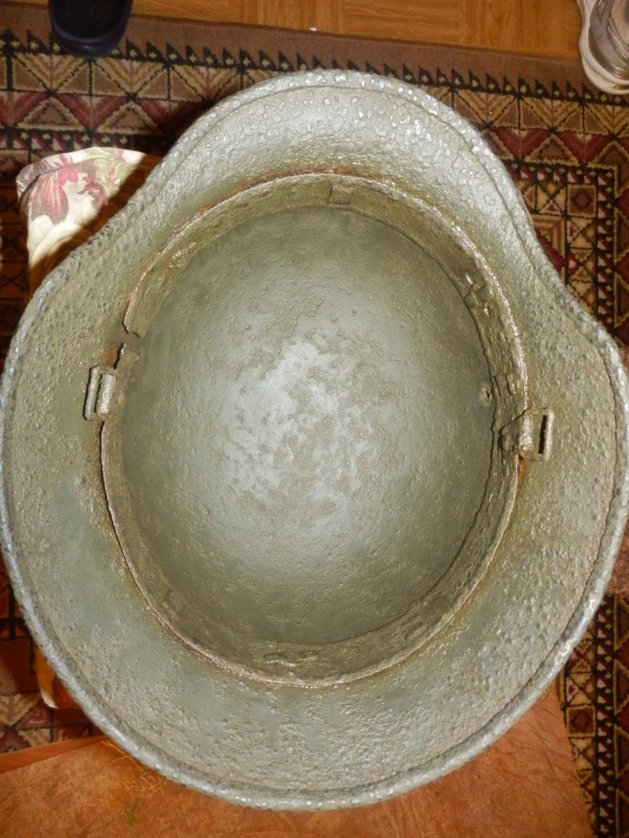

    Паста ГОИ шлифует и заполняет все неровности и удаляет следы ржи (не так жестко, как бы это было даже при работе с самым мягким наждаком), делая хорошую "консервацию" от дальнейшего появления ржавчины и отпадания отдельных структурных элементов поверхности, которые наиболее поддались воздействию агрессивной среды...Кроме того, паста ГОИ имеет грязно-зеленый цвет, который идеально подходит для покрытия на родную краску каски с похожим цветом!)

    Вариант вами опробован?

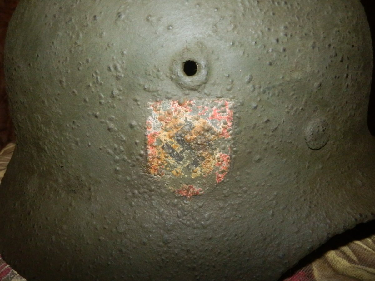

    "Окремі місця були зачищенні м"яким наждаком на тканинній основі, а кінцева "консервація" задля збереження рідної фарби закріплена чудодійною пастою ГОИ з використанням ВД-40 та зброярського мастила..." Цитата з мого тексту при подачі інформації до даної теми (див. вище)...
    І ця каска і попередня, про яку я згадував https://reibert.info/threads/pomogite-v-restavracii-nemeckoj-kaski.945350/ ззовні та внутрішньо оброблялись пастою ГОИ!!! Звідси і такий непоганий візуальний ефект))

    Доброго! я так понимаю-под вздутиями краски-тоже ржавчина. не знаю-мое мнение-как то не естественно. может в живую и по другому смотрится. но на фото-как то не очень убедительно. это лично мое мнение. но работа-отлично. без обид. С Ув!

    Да все нормально - я уважаю чужое мнение!)) Конечно, копаная каска блестеть и переливаться ровной поверхностью при родной краске уже не будет и эти минимальные вздутия и углубления уже неотъемлемая часть "консервирования" предмета. Не спорю, что под вздутиями краски ржавчина, но обработка пастой ГОИ ( а она хоть и проводилась вручную, зато с энтузиазмом;)), как по мне, хорошо зашлифовала поверхность и предупредила ее дальнейшее повреждение от ржавчины...
    К примеру, каска пулеметчика, о которой говорилось выше, прекрасно себя чувствует:) в такой "консервации" и я не вижу на поверхности ни малейших признаков для моего беспокойства!) Разок в полгода повторить протирку пастой ГОИ, размоченной в ВД-40 или оружейном масле и все будет ОК...

    Немного не ясна все таки роль пасты ГОИ в процессе консервации, она только полирует. Скорее всего в Вашем случае консервирует ВД-40. Ваш результат у меня вызвал ощущение "зализанной" каски и каверн, подкрашенных пастой. С ув.

    Со всем к Вам уважением, но Вы показываете некомпетентность в разновидностях и вариантах употребления пасты ГОИ, которая производится в четырех видах, к каждому из которых прикреплен номер, определяющий их абразивность: https://www.google.com.ua/url?sa=t&rct=j&q=&esrc=s&source=web&cd=4&cad=rja&uact=8&ved=0ahUKEwim9ee60rHZAhUCyKQKHRH0AKoQFghKMAM&url=http://myadvices.ru/pasta-goi-kak-polzovatsya/&usg=AOvVaw10udV78LUWEP5nSJbaNE2z...
    У меня вариант пасты ГОИ для работы с металлом в самом твердом виде, которая не только полирует, но и заполняет значительную часть неровностей на поверхности и покрывает краску защитным слоем (через некоторое время паста, смоченная ВД-40 и оружейным маслом просыхает, одновременно обретая более светлый и приятный для глаз оттенок цвета; фото выше сделаны сразу после завершения процесса с использованием вспышки, что несколько искривляет реальную картину)...

    Прежде чем проявить некомпетентность, я прочитал как раз приведенный Вами по ссылке материал и еще немного. Вы сами его читали? Там речь о микро порах в пластике , стекле, металле. Основное направление полировка. Каску с ее кавернами заполнять кусками пасты... Мне так же не понятно Ваше утверждение:"Кроме того, паста ГОИ имеет грязно-зеленый цвет, который идеально подходит для покрытия на родную краску каски с похожим цветом!"
    Тут при консервации, стараешься выбрать состав, который не только не внесет коррекцию в цвет, но и что бы не блестел потом, а вы подкрашиваете дополнительно. Впрочем если Вам нравится, а главное что бы каска не обсыпалась со временем, пусть будет паста ГОИ.

    Я не только читал материал, а на практике уже использовал пасту ГОИ на первой каске, о которой писал выше (конечно, Вы и с моей предыдущей темой ознакомились;))...Эффект на каске, которая выглядела почти безнадежной (я в плане "консервации" в родной краске) и которую мне в самом начале рекомендовали не трогать и поставить на полку "так, как есть", считаю, мягко говоря, чудодейственным!) Суть вопроса, в котором мы с Вами дискутируем, я так понимаю, только в эстетическом вопросе и визуальном восприятии девайса; согласен, что предмет в некоторой степени антуражный, но все зависит только от одного - имеем ли мы целью сберечь родную краску или делаем акцент на визуальном лоске (для меня важнее первое, но кому как)! При этом надо помнить, что самое ценное в каске - это декали, и вся чистка и "консервация" делались с расчетом не повредить этим главным составляющим девайса (пусть даже во вред другим моментам)...
    С другой стороны, я ведь не утверждаю, что паста ГОИ единственный и самый идеальный вариант "консервации" каски в родной краске, но, как по мне, самый простой, доступный и точно, что эффективный!;) Если Вы использовали другой способ, так поделитесь информацией - я готов развиваться в этом направлении и любой совет будет для меня полезным:)
    P.S. Уже при чистке в кислоте (даже в щавелевой) при минимальных пропорциях краска на каске немного теряет свой цвет; это неизбежность, если каска лежала в земле (песке) и покрылась многочисленными следами коррозии; с другой стороны, бывают исключения (как повезет)...

    Мне не нравится использование пасты ГОИ , потому что она предназначена для работы с микро дефектами, влияет на цвет, и ее консервирующие свойства на ржавой каске с кавернами не проявятся как требуется. Нужно более высокопроникающее консервирующее вещество. Я не мог посоветовать Вам оставить "как есть каску на полку". Все каски я ставлю на полку после помывки и консервации, может вы чего не допоняли, я тут не при чем. Я Оф. С уважением.

    А с чего Вы взяли, что я имел ввиду именно Вас!? " Эффект на каске, которая выглядела почти безнадежной (я в плане "консервации" в родной краске) и которую мне в самом начале рекомендовали не трогать и поставить на полку "так, как есть", считаю, мягко говоря, чудодейственным!)" В ЭТОМ ПРЕДЛОЖЕНИИ ВЫ И СЛОВОМ НЕ УПОМИНАЛИСЬ да и разговор велся о первой каске пулеметчика, о чем я указал в первом предложении последнего комментария! А еще говорите, что внимательно все читали, а в самом начале ко всему еще была ссылка на мою первую работу и опыт с пастой ГОИ))
    Не нравится Вам паста ГОИ - и бог с ней, а каждому свое...Считаю наши прения исчерпанными, а то уже и к штрафным баллам не далече!

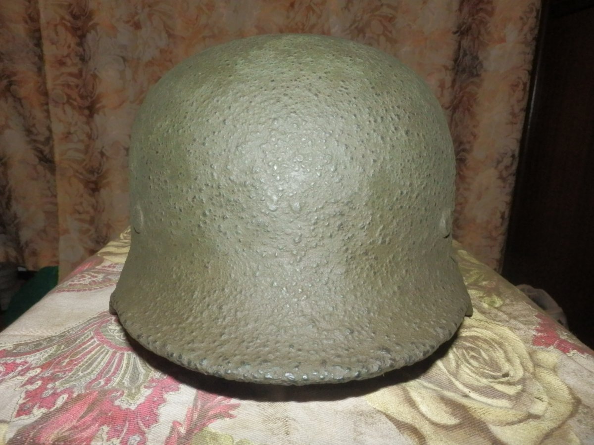

    Результат, как по мне, весьма противоречивый - с одной стороны видно желание сберечь декали (и это в определенном смысле удалось), с другой - консервация по пузырям ржавчины выглядит похабно, также теперь после консервации сложно понять какого же цвета на самом деле была эта каска.

    До реставрації виглядала краще, ну це суто моя думка. Спробуйте сфтографувати ще при денному освітленні, це дасть кращу картину отриманого результату.

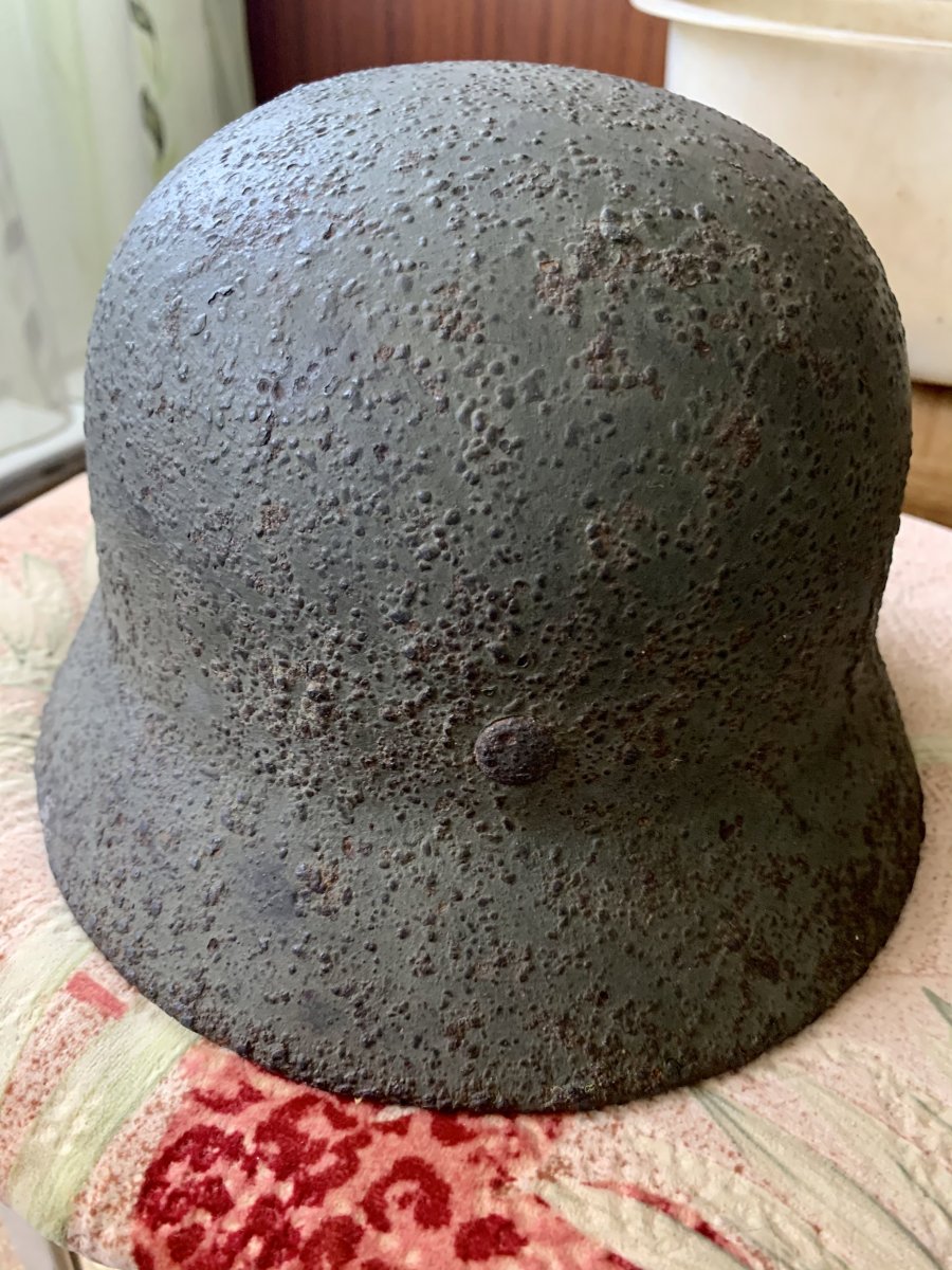

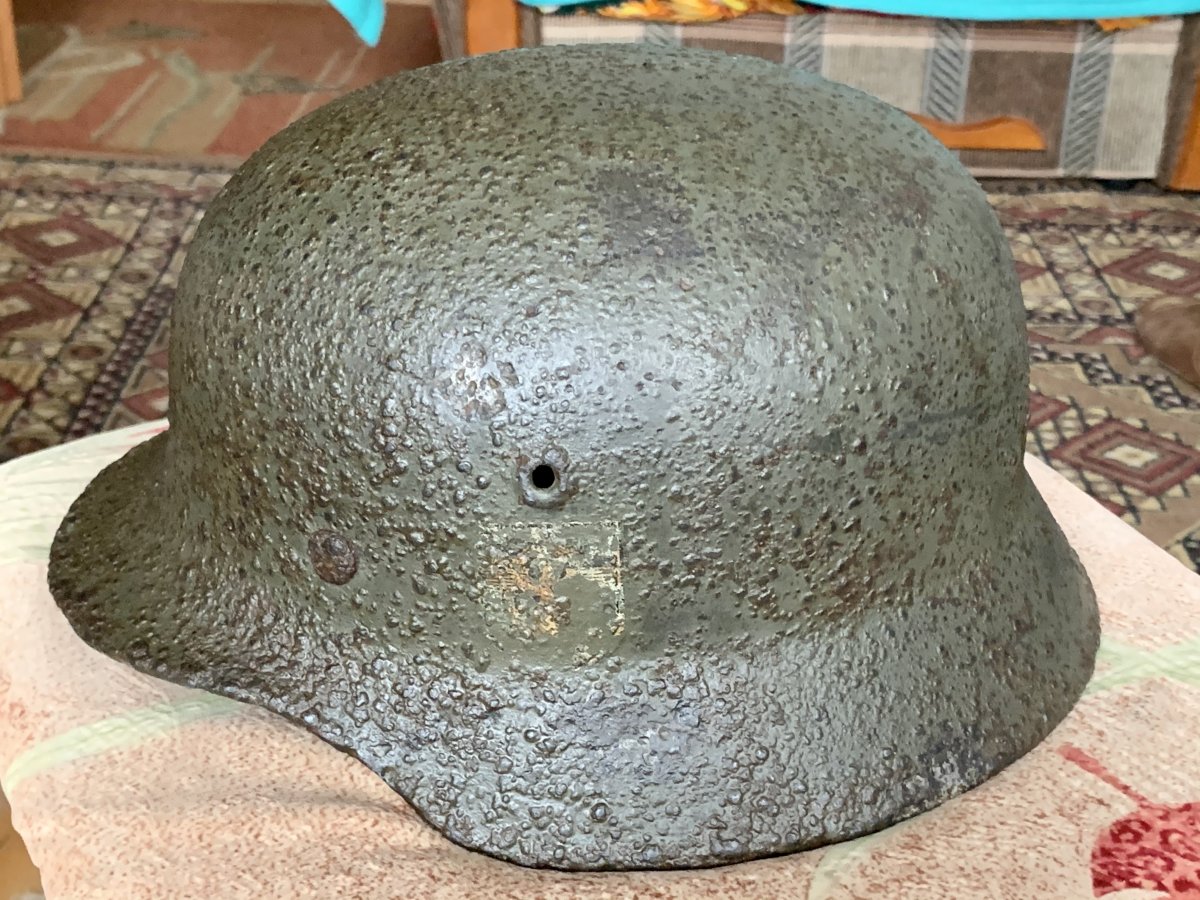

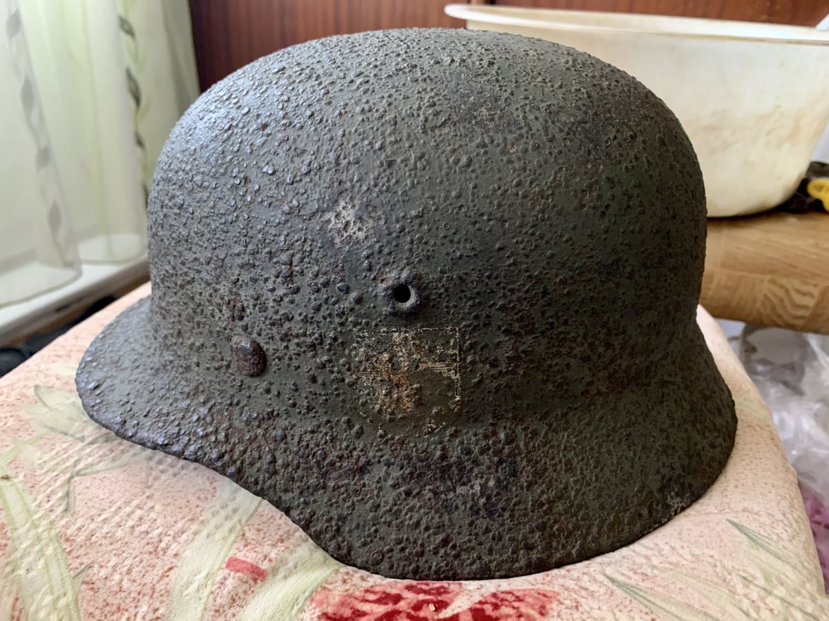

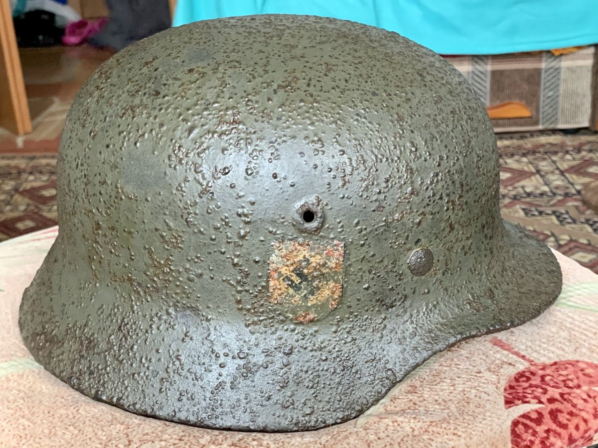

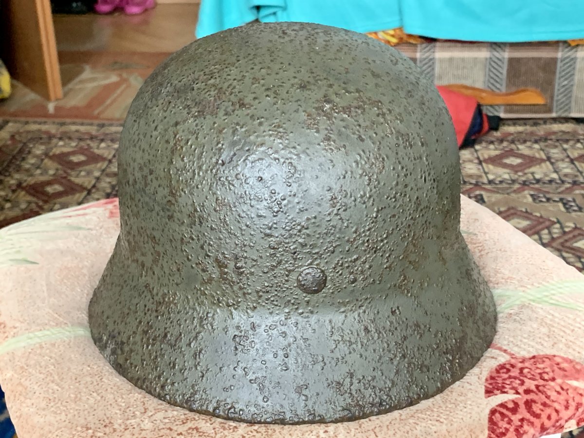

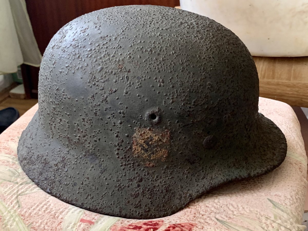

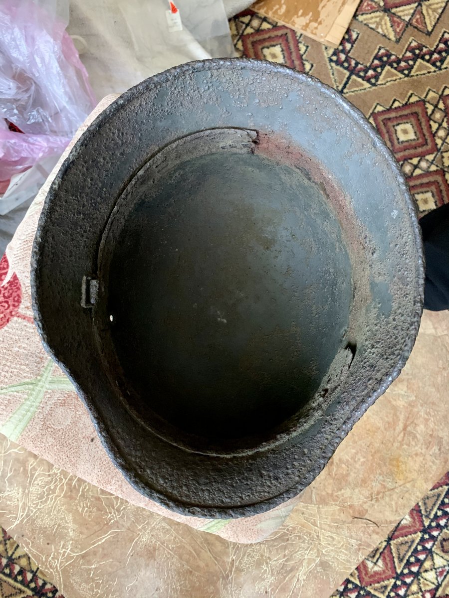

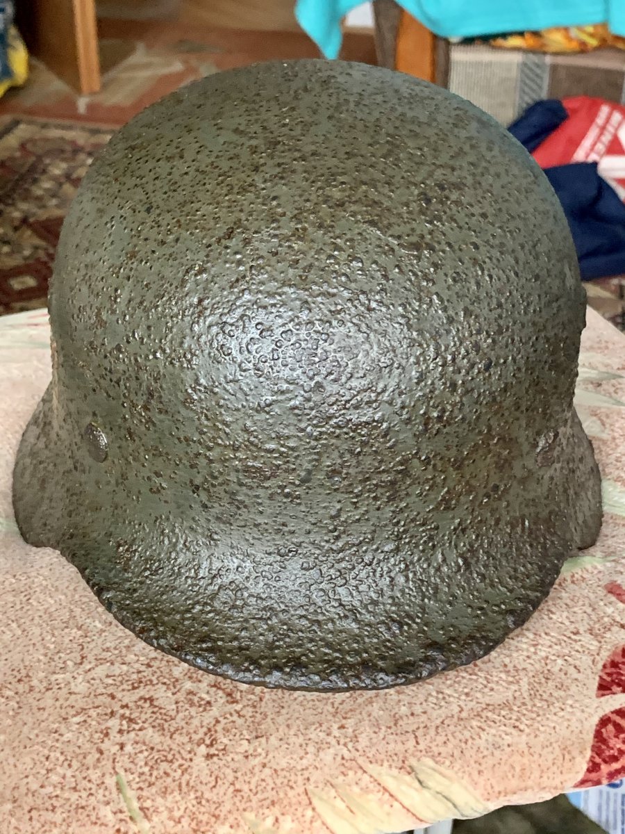

    Доброго здоров‘я! Пройшло два з половиною роки, я помітив незначні, але видимі погіршення на поверхні каски (деякі пупирці почали тріскатися і утворились каверни), а тому вирішив звернутися до реставраторів з метою хоча би зберегти оригінальні декалі. Звісно, попередньо я акуратно і ретельно, у два етапи, почистив каску щіткою з мильним розчином від нанесеної раніше пасти ГОИ...
    Камрад Самсонов, про якого я чув багато позитивних відгуків у цій спеціалізації, через зайнятість особисто не міг взятися за роботу, проте порекомендував найкращий спосіб «консервації» каски зі збереження оригінальних фарби і декалей, а саме: покриття бджолиним воском!) Одночасно камрад Самсонов описав детальний «рецепт» цього дійства і я, хоч маю дві ліві руки:), таки відважився спробувати свої сили...
    Придбавши промисловий фен і випросивши у знайомого пасічника бджолиний віск, я вперше провів таку «консервацію» (спочатку доволі грубе розтирання воску по поверхні нагрітої каски, а через два дні повторна, проте вже філігранна робота з використанням брезентової тканини). Звісно, що наявні пупирці і втрати поверхні вже не зникнуть, але каска стала виглядати не в порівняння бадьорішою!;)
    P.S. Висловлюю окрему подяку камраду Самсонову, професіоналу своєї справи та хорошому наставнику, якого, сподіваюсь, своїм дебютом у цій справі я не розчарував!:beer:

    Як пояснив камрад Самсонов (а він безперечний авторитет у питаннях реставрації та «консервування» касок (збереження їх автентичності)), бджолиний віск має здатність проникати під саму фарбу і скріплювати все воєдино; відповідно, іржа також «паралізується» і втрачає свою всеохоплюючу здатність поширюватись і нищити метал! Правда, є ще один важливий нюанс: аналогічну процедуру потрібно повторювати раз у два роки, а за умови ймовірних погіршень (які, однак, навряд чи настануть так швидко) - щороку...
    Паста ГОИ непогано приховує втрати та поверхневу корозію з ілюзією фарбування каски, проте ніяким чином не зупиняє поширення іржі і руйнування структури металу; матовий лак покриває тільки поверхню, але не має здатності проникати під фарбу і не зупинить поширення іржі...
    Як воно буде в подальшому, побачимо, але цього разу у мене вельми оптимістичні прогнози;)

    но сам вариант консервации интересен. видно, что краска пузырилась, но в то же время не посыпалась. Спасибо. смотрим дальше.

    если пупыри не сыпятся - поставить подшлем с состареной кожей и пойдет

    Пузыри такого рода, практически всегда осыпаются со временем, и воск пчелиный или синтетический, думаю ситуации не поможет. Внешний вид касона “жабьей кожи” тоже на любителя , разве что если помечтать - что это лютый фронтовой перекрас.
