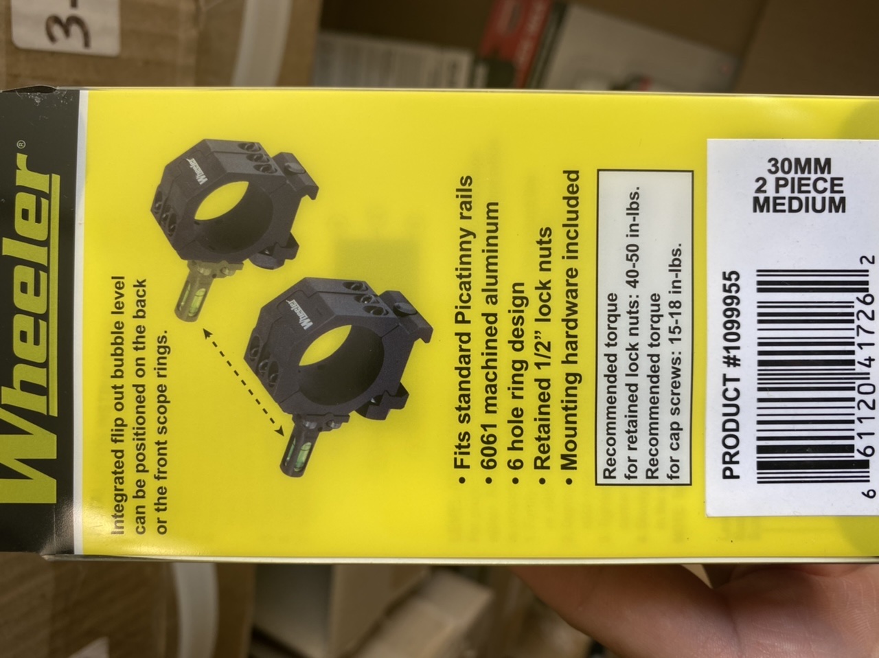

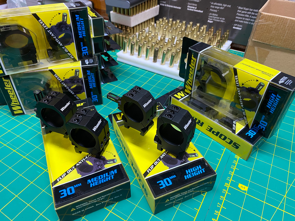

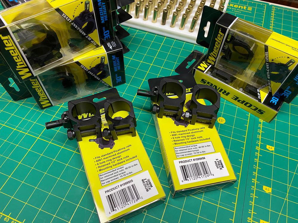

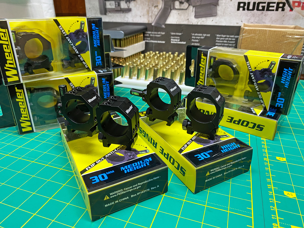

    Кільця Wheeler з рівнем для прицілів діаметром труби 30 мм.
    Висота від осьової лінії кільця до верхньої частини рейки: Medium - 0,950 дюйма, High - 1,100 дюйм.
    Ціна: 2200 грн.

    Здравствуйте, низкие подойдут под выходной зрачок 42мм?
  4. Продавец -militarist-
    -militarist- Oberfeldwebel
    2.809
    Зборів
    42/2 = 21 мм
    а у розміру Медіум з вищенаданого випливає:
    0,95‘‘ * 25,4 мм = 24,13 мм

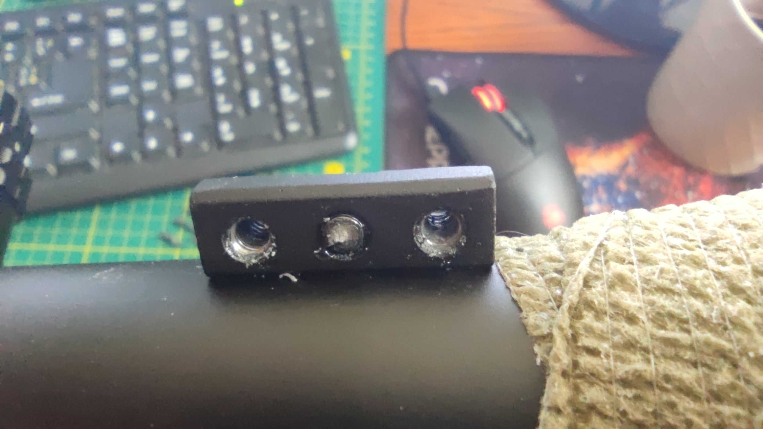

    Винты на кольцах не держат, лопнул один винт после стрельбы, затяжка была до 25 in-lbs.
    Глянул в инструкцию к кольцам, а там указано усилие от 3 до 5 in-lbs. что для огнестрела ну совсем не о чем, разве только для 22 lr.
    Прошу автора указать данные характеристики к кольцам.

    вказані на упаковці. До 50 фунтів на дюйм основна гайка. До 18 фунтів на дюйм гвинти на кільцях. Ви просто перетягнули їх. Дивно, що різьба витримала
    Владислав Жила подобається це.
  13. Владислав Жила
    Владислав Жила Gefreiter
    92
    Одеса
    Не туда глянул признаю.
    Но даже с небольшой перетяжкой в пару in-lbs не должны лопаться. Плюс если бы лопнул при затяжке ещё ладно, а так затянулся все ок, а уже при стрельбе лопнул.
  14. Продавец -militarist-
    2.809
    Зборів
    можливо нерівномірно затягнули? я напишу виробнику, можливо замінить

    Проверить точность затяжки относительно между винтами проблематично. Затягивал отвёрткой динамометрический так как указано на упаковке, единственное что усилие было не именно 18 in-lbs.

    Давши 6 штук на кільце напевне думали, що підстрахувались)
    але як один з ШЕСТИ міг тріснути це для мене загадка)))

    А для меня то какая новость была когда полез проверять. Хоро что на полигоне при пристрелке лопнуло а не в поле.
  22. Продавец -militarist-
    2.809
    Зборів
    Відправили гвинт.
