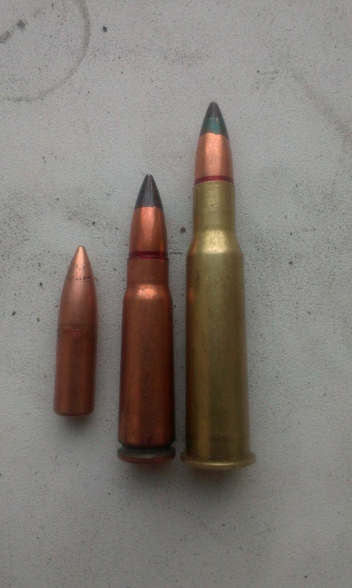

    Можете попробовать зарелодить пулю от 7.62х39 УС в гильзу х54. Заряд пороха можете засыпать от того же УС патрона, там 0.45 пороха П-145 . Это самый простой путь в условиях фронта.
    akms1974 та insert000 подобається це.
  9. Андрей Логвинов
    Андрей Логвинов Stabsgefreiter
    156
    Как то так )
    akms1974, Mad Max Subaru та insert000 подобається це.
