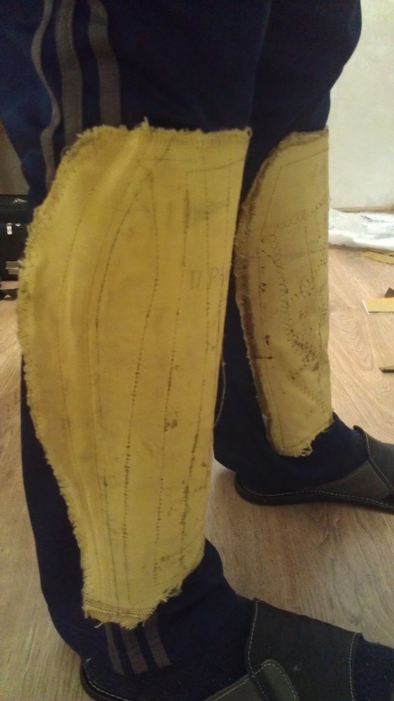

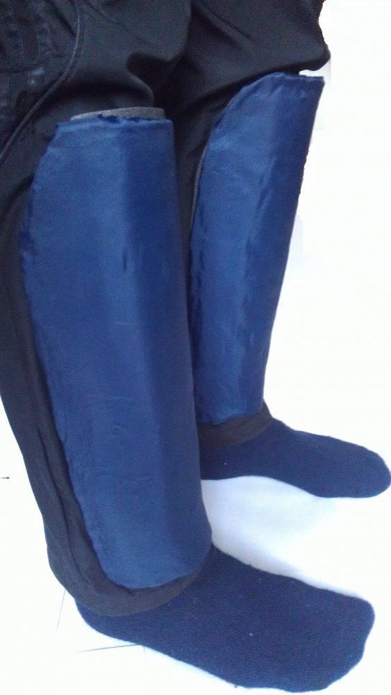

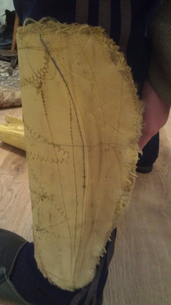

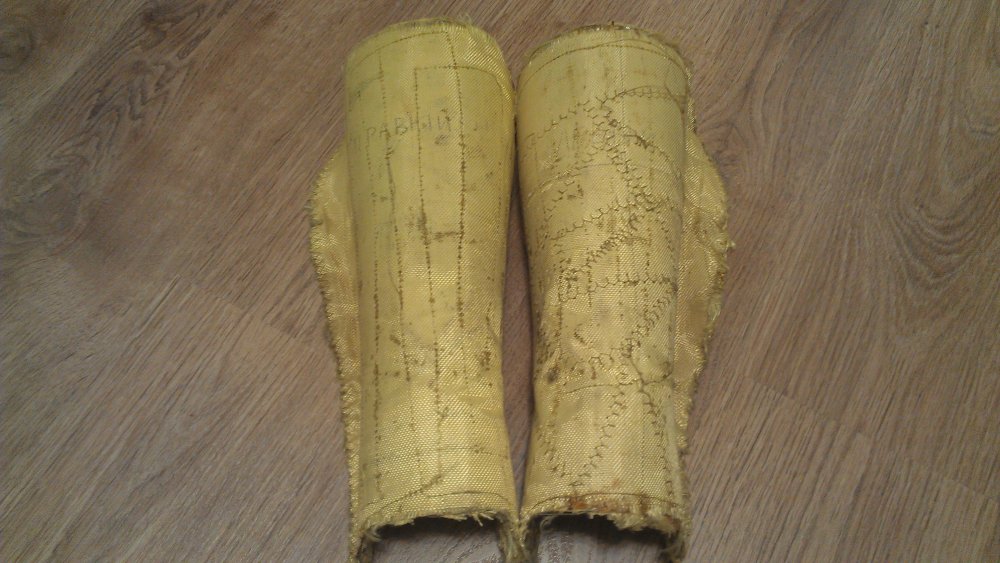

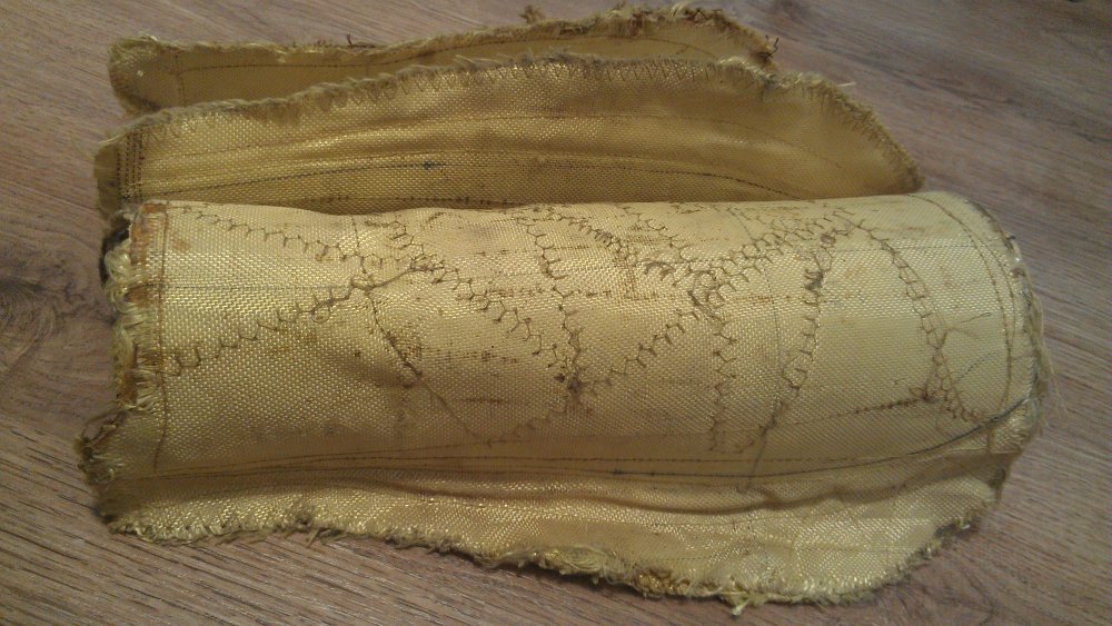

    Защита ног от стопы до колена из армидного волокна кевлар. Технология прессования и температурного режима делает конструкцию прочной.
    Форма защиты передней и боковых частей голени анатомически повторяет физическую конструкцию голени.
    Данная форма одета в чехол из кордуры (наружу кордура, к ноге возможны варианты: сеточка, кордура). Фиксация изделия - велкро (текстильная застежка).
    Площадь защиты 1-го стандартного щитка составляет 10,9 дм2. Соответственно комплекта - 21,8 дм2.
    Цена на изделие зависит от высоты конструкции защиты голени Вашей ноги и количества слоев кевлара.

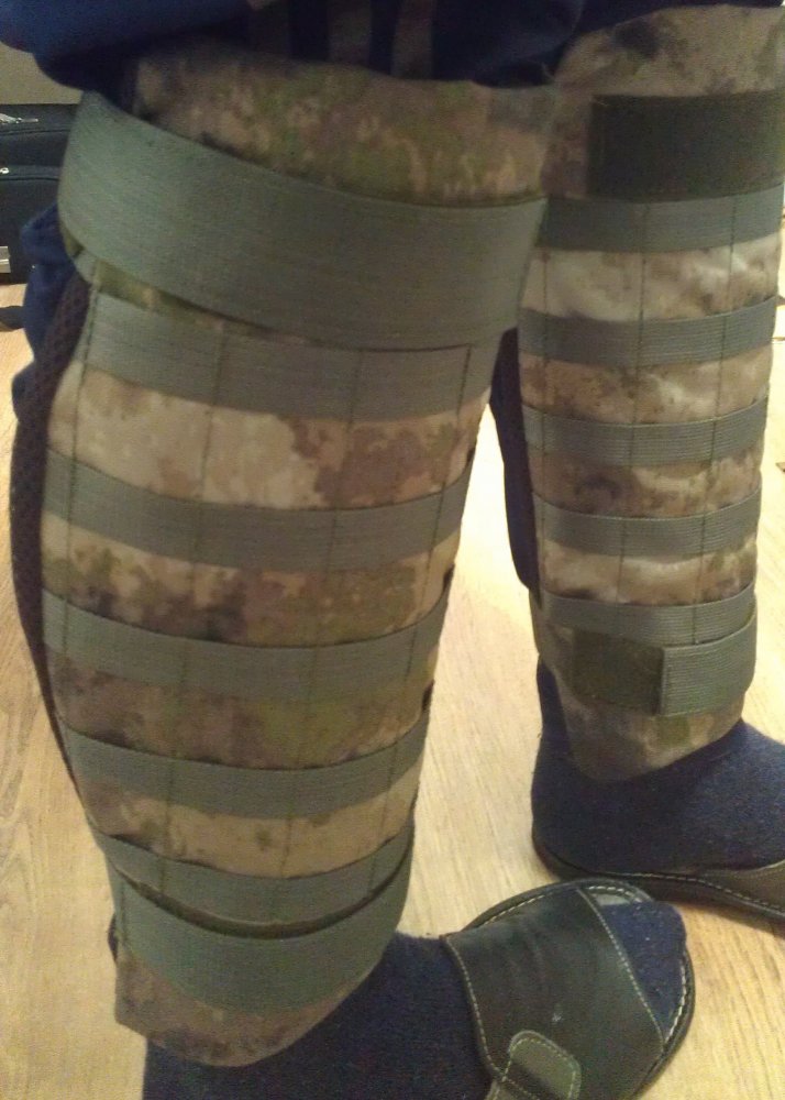

  3. Продавец СашаКо
    СашаКо Feldwebel
    669

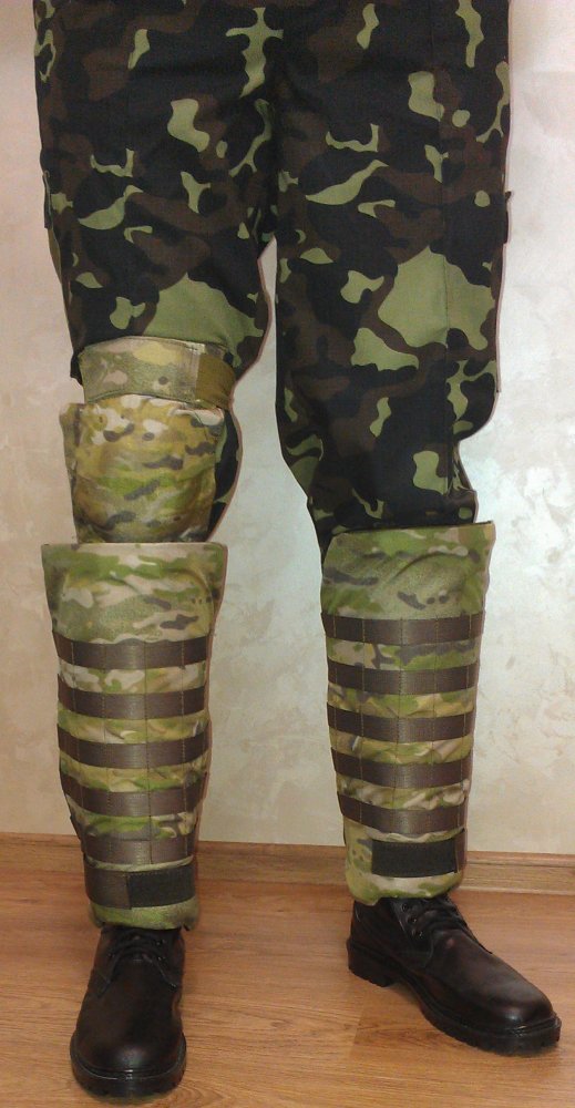

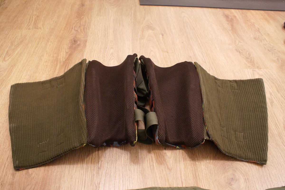

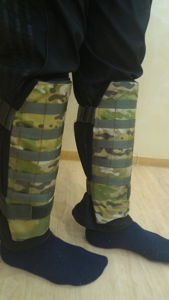

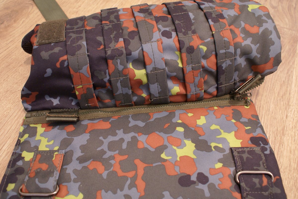

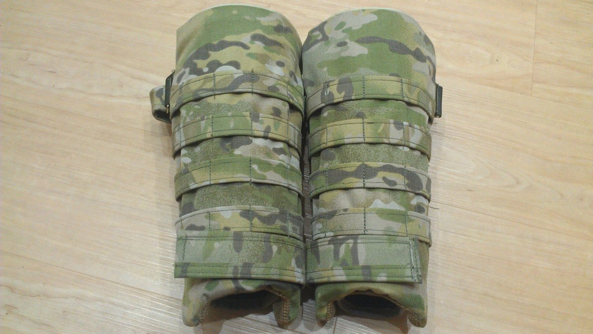

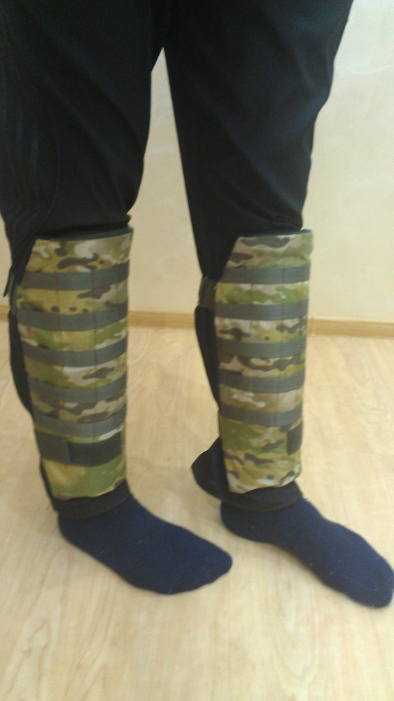

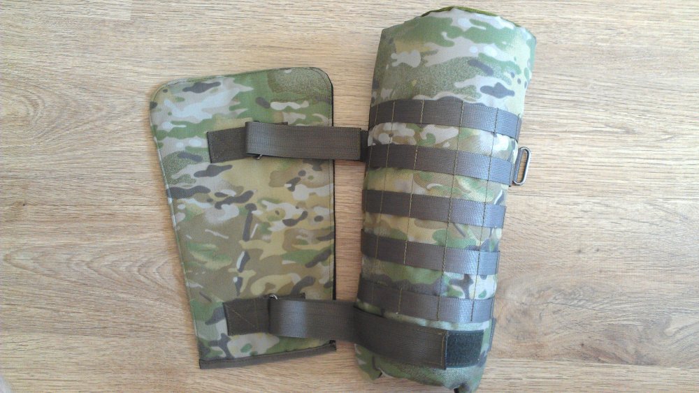

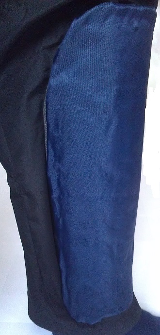

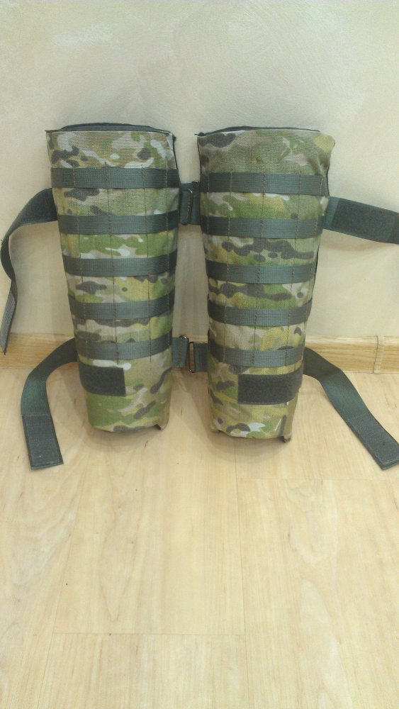

    Фотографии уже с чехлами из кордуры и креплением к ноге.
    Поскольку в одном сообщении ограничено подача видео до 5шт. Первый отстрел рабочей комбинации выкладываю здесь.
    используемое оружие пистолет Форт 17 патрон 9х19 в первом видео 1V - американский производитель патронов; в видео 1.1V - чешский Luger
    Останнє редагування: 2 лют 2016

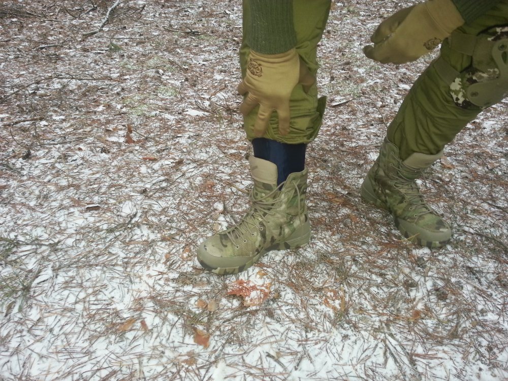

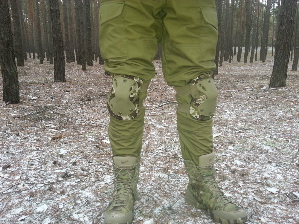

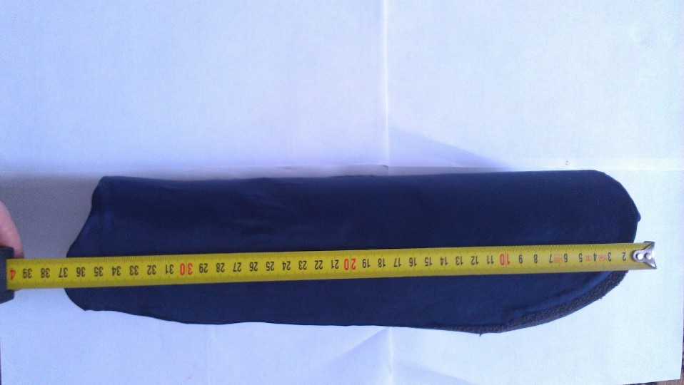

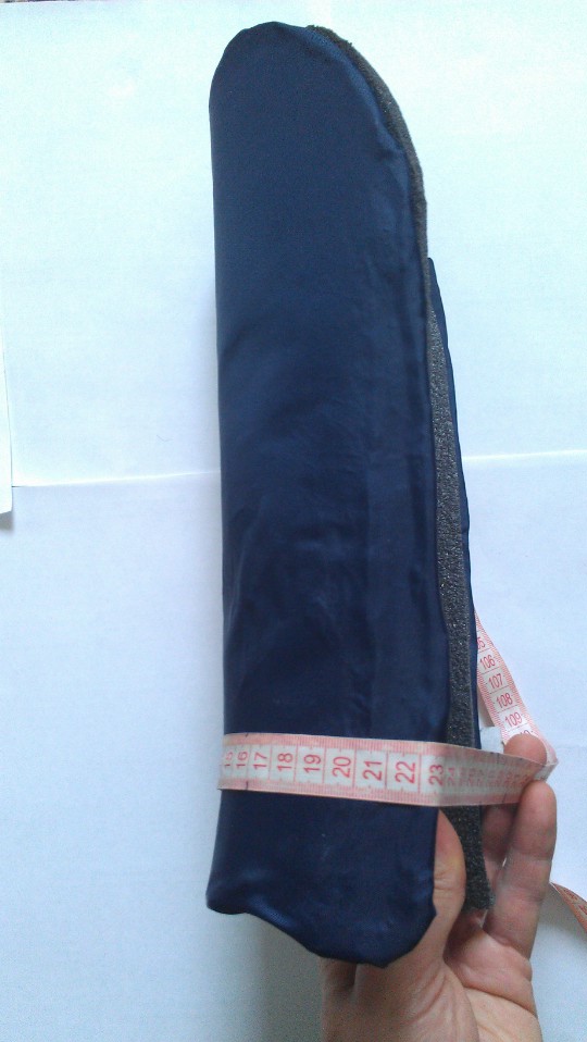

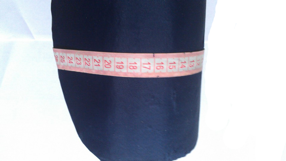

    Изделие выполнено до колена или закрывает? Нужны ли наколенники? одевается поверх берц или внутрь?
  11. Продавец СашаКо
    СашаКо Feldwebel
    669

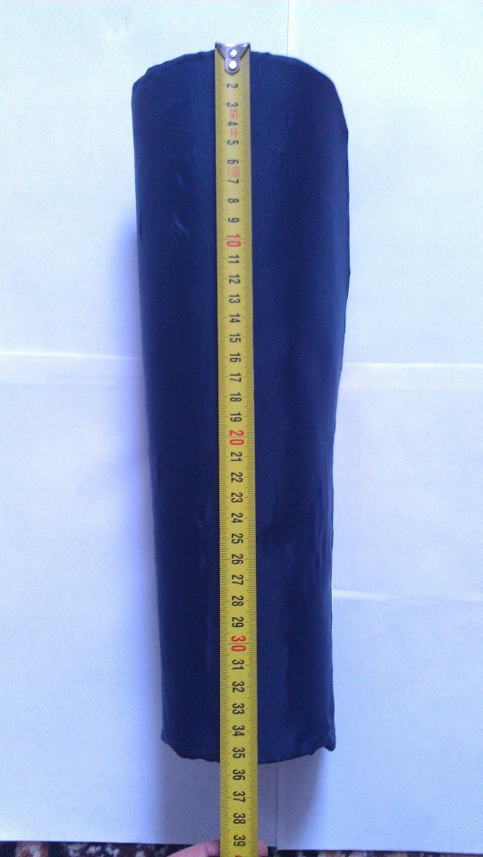

    Изделие может быть выполнено любой длинны. В частности те экземпляры которые на фотографиях сделаны под человека ростом 180-186 и высота защиты составляет по центру голени 36 см по бокам защиты 37см.
    Обхват защиты в верху 26 см
    обхват защиты в нижний части 23 см что позволяет защитить кость голени с трех сторон
    для задней части подойдет мягкая баллистическая защита.
    Да естественно защита специально сделанна так что бы не мешала наколенникам а мягкие выступы наколенников что бы заходили на защиту. В наколенники так же целесообразно вставлять мягкие баллистические пакеты из кевлара.
    С уважением, СашаКо

  12. Cherkasy
    Cherkasy Gefreiter
    103
    Благодарю за пояснения..по размерам предыдущего поста (на рост 186) из 14 слоев реквизиты в личку и срок поставки .
  13. Продавец СашаКо
    СашаКо Feldwebel
    669
    1 комплект защиты голени 14 слоев пошел в изготовление по заказу камрада Cherkasy
    фотографии с размерами прилагается
    площадь покрытия 1-го щитка составляет 10,9 дм2
    соответственно комплекта - 21,8 дм2
    если сравнивать с площадью защиты головы, то площадь защиты каски составляет в среднем от 10,6 дм2 - АСН (США) до 12,7 дм2 6Б27 (Россия). Что практически равняется защите на 1 ногу. С этим и связанна такая стоимость данного изделия.
    Останнє редагування: 15 лют 2015

  14. Продавец СашаКо
    СашаКо Feldwebel
    669

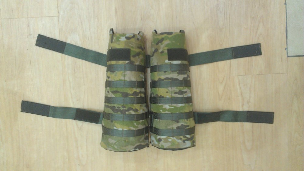

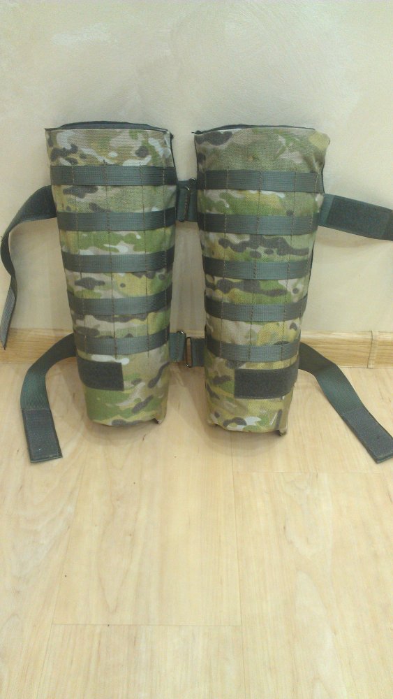

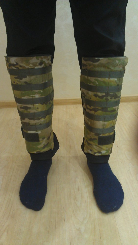

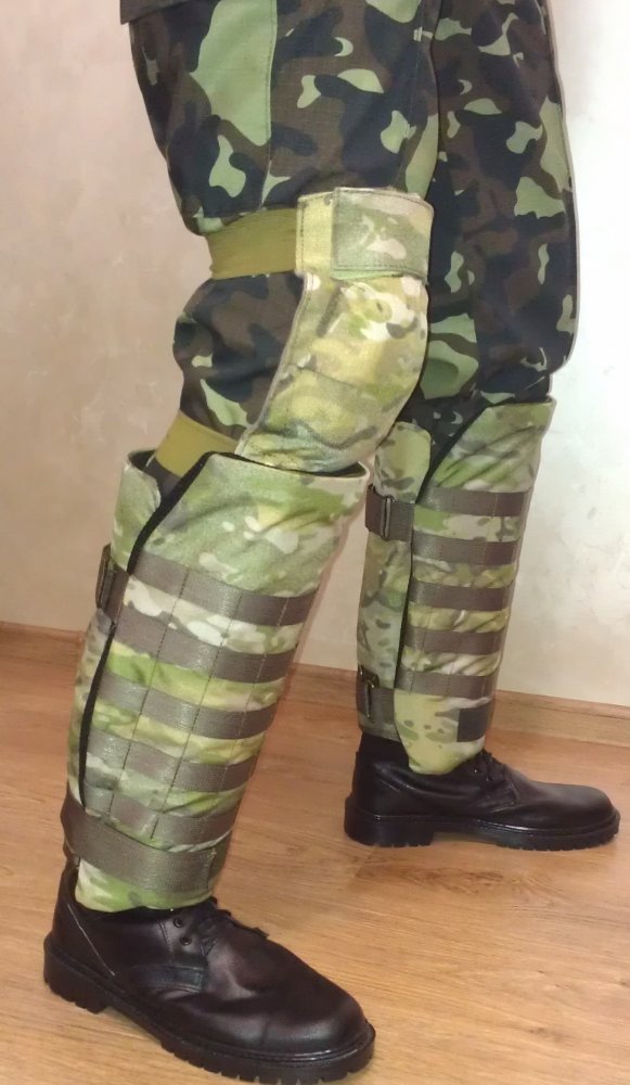

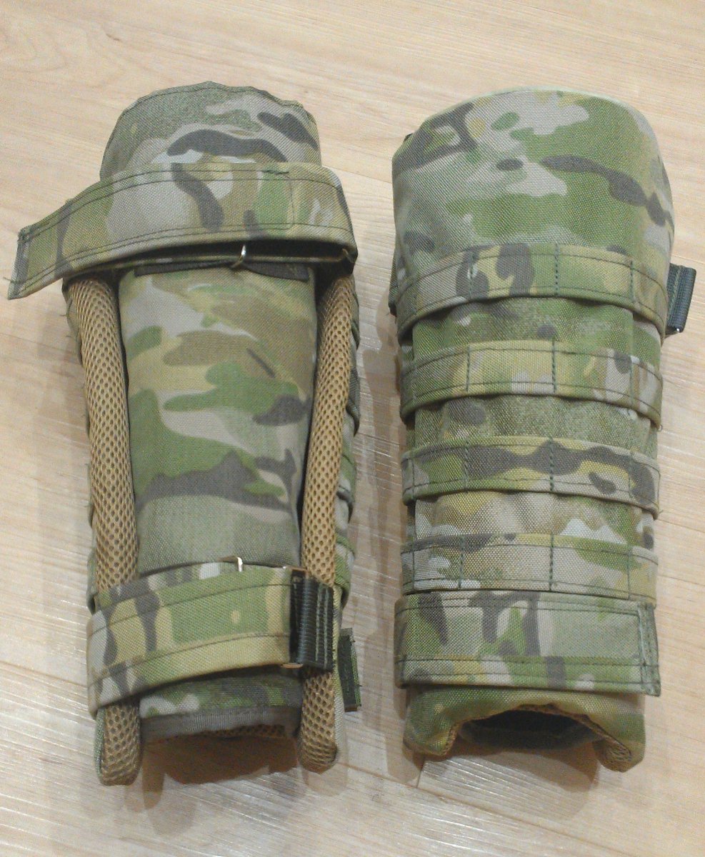

    Фото защиты голени с чехлами из кордуры
    вес щитков в 14 слоев составляет 1,9 кг (комплект)
    Останнє редагування: 24 січ 2015
    ->Alexander., Модиф та 08h18n10t подобається це.

  16. Cherkasy
    Cherkasy Gefreiter
    103
    Щитки получил. Спасибо за оперативность. Вы оказались правы демпфер пришлось поменять )) Завтра в поле на обкатку, фота и отзыв в эту тему ) Первое впечатление сверх ожидаемого)))

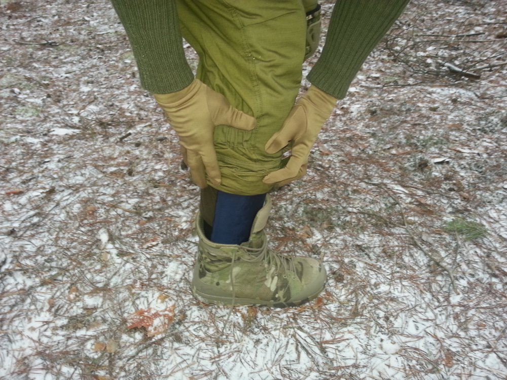

  18. k.s.-киборг
    k.s.-киборг Oberfeldwebel
    53
    13
    137
    421
    Черкаси
    Интересно еще будет почитать отзывы человека,который их протестирует.

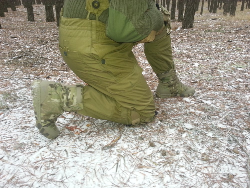

    У меня пока возникло два практические вопроса:
    1. Как защита будет сочетаться с обувью? В смысле комфорта для ноги-не будет ли она мешать при ходьбе?
    2. Какие ощущения будут в ноге,после 4-5 часов ходьбы? Почему то кажется,что липучки будут мешать кровоснабжению и нога будет затекать.
  19. Продавец СашаКо
    СашаКо Feldwebel
    669
    да очень интересно услышать результат испытаний.
    Это важно для меня и для дальнейшей модернизации конструкции если потребуется.
    С того момента как уважаемый камрад k.s.-киборг написали свой пост, я одел берцы нашего производителя (украинского) и ходил вместе с защитой правда щитки в 10 слоев, они полегче и тоньше чем 14 слоев.
    пока что прошло только 4 часа, но я не чувствую дискомфорта от ношения, ни передавливания, ни натирания. НО мое мнение субъективно, ждем объективной критики.
    С уважением, СашаКо
    ->Alexander., Модиф та k.s.-киборг подобається це.

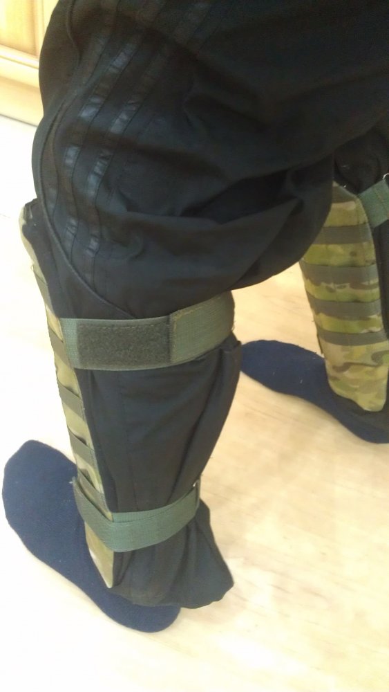

  20. Cherkasy
    Cherkasy Gefreiter
    103
    ->Alexander., Модиф, 08h18n10t та 3 іншим подобається це.

  22. Cherkasy
    Cherkasy Gefreiter
    103
    По порядку. Щитки добротно сделаны но в чехле на ногу не садятся (специфика моей голени и не подал параметры изготовителю), зато великолепно сели без чехла, как по мне сделаны. Одевались под штанину ( в горке под коленом как для этих целей прошита резинка) в тапочек. Неудобств не обнаружил ( если не считать что пришлось менять привычную шнуровку), снизу великолепно держится шнуровкой ботинка сверху штаниной и одетым поверх наколенником.
    В поле 6 часов пробовалось всё.. изготовки , вставания , бег и прочая.. Не мешают. Не болтаются .По весу ( 14 слоёв) как армейский кирзовый сапог ..то бишь приемлемо. Была переломана голенью ветка приличной толщены . спасибо изготовителю . как по мне то самое оно)))
    Модиф, Knight, Alexandr Alexandr та ще 1-му подобається це.

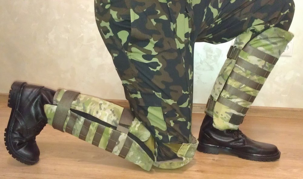

  23. Продавец СашаКо
    СашаКо Feldwebel
    669

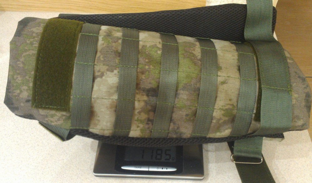

    последние результаты работы над понижением веса защита в 14 слоев кевлара. Вес комплекта щитков 1470 грамм, вес чехла 290 грамм. Общий вес 1760 грамм, что на 140 грамм легче. Работаем дальше.
    N-Hans Добрый вечер. Нужен комплект защиты для голени. Интересует возможность увеличения площади защиты в области икроножной мышцы, был прецедент попадания осколка именно в эту часть ноги.
    Мой ответ:
    Возможен такой вариант как защита всей остальной части голени (задней и опять таки боковых вплоть до того что задняя часть немного заходила на переднюю конструкцию, но уже с гибкого кевларового баллистического пакета, которая будет одета в подобного типа чехол (наружная сторона из кордуры внутренняя по желанию: сеточка, кордура, приятная для голой ноги плотная хб ткань.
    Если Вы представили о чем я Вам описал и Вам такой вариант подходит то я возьмусь за изготовление такого рода защиты.
    Факторы почему я предлагаю делать так:
    1. Делать жесткий бал пакет на заднюю часть не практично, ломать ветки либо еще что задней частью Вы не будете, кроме того если делать жесткий прессованный щиток на заднюю часть голени он будет доставлять дискомфорт;
    2. конструкция большинства людей ноги имеет не прямоугольную форму, а овальную если смотреть в резрезе и вверху (особенно там где икра) и внизу, поэтому даже если я индивидуально под Вас
    сделаю новую пресс форму после того как поливинилбутираль и кевлар под температурой под давлением войдут в реакцию и сделается такая форма Вы попросту ее не сможете одеть, поскольку размеры диаметра будут большими чем та часть голени назовем ее точки начала и окончания буквы С
    Если Вы не хотите защиту удлиненную по наружным сторонам (слева удлинить левую, справа правую сторону защиты), то я могу сделать так, что бы по окончания конструкции (буквы С) сделать гибким баллистическим пакетом из того же кевлара. Т.е конструкция будет цельной, но по бокам будет гибкий кевлар
    я посчитал что эта информация будет важной для всех кто интересуется подоброго рода защитой. На данный момент конструкция находится на завершальной стадии уважаемого камрада N-Hans. Ожидайте фотоотчета, ну и результатом конечно. Было бы интересно в итоге услышать отзывы о такой формы конструкции.
    Останнє редагування: 7 лют 2015
    ->Alexander., 08h18n10t, Модиф та ще 1-му подобається це.

  25. Продавец СашаКо
    СашаКо Feldwebel
    669

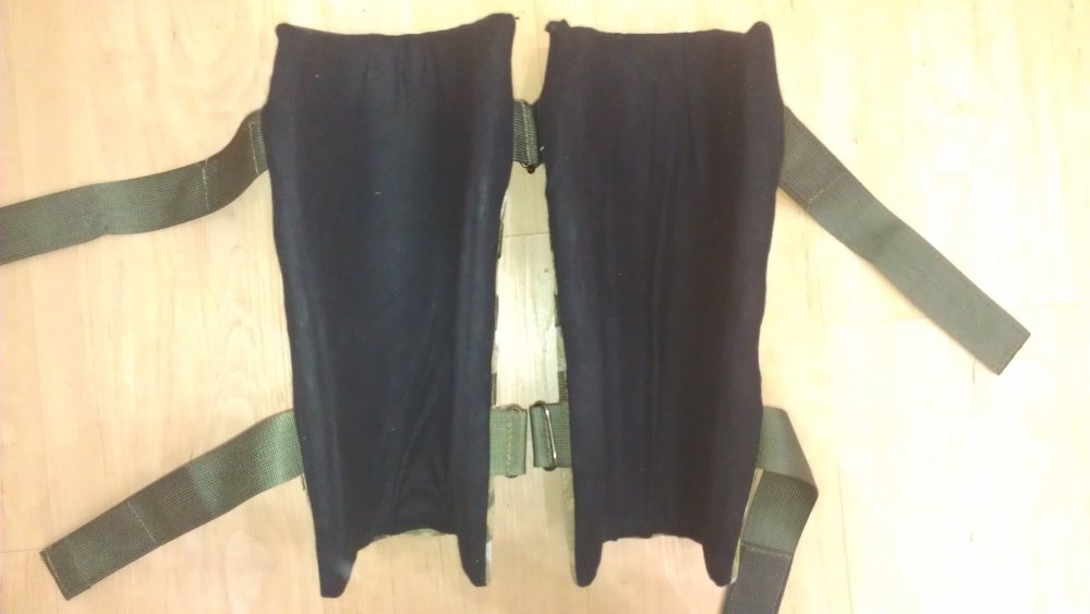

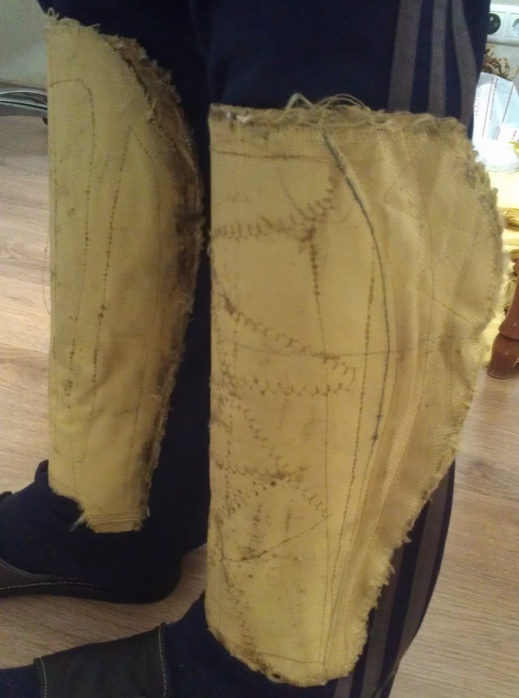

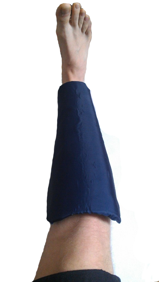

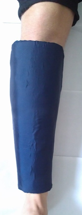

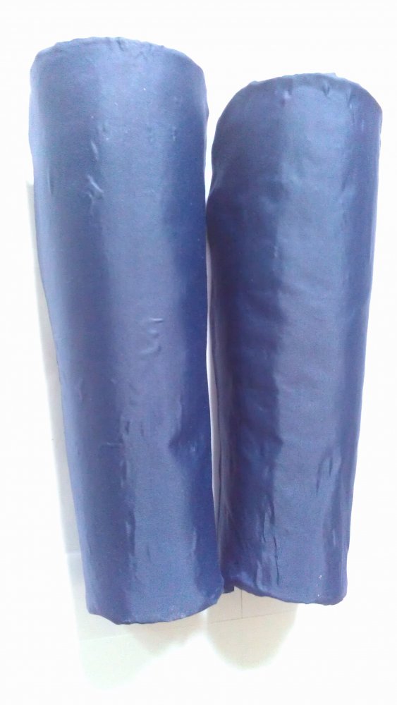

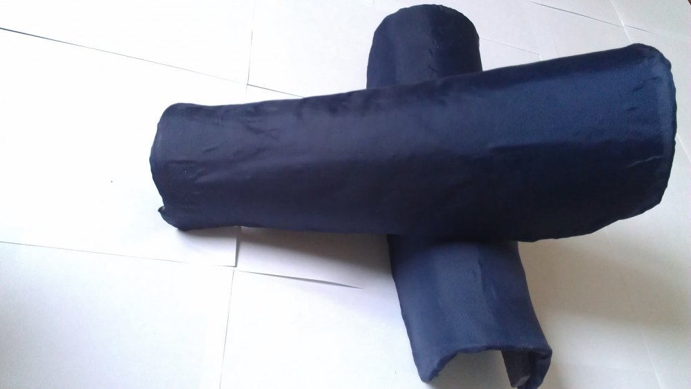

    А вот собственно что получилось.
    Щиток (его гибкая часть) перекрывает сбоку всю икру.
    Завтра передаю заказчику. Надеюсь в ближайшее время услышать практический отзыв. Камрад с понедельника возвращается в "А Т О".
    вес комплекта получился 1185 гр. (10 слоев), из них:
    вес чехлов 300 грн.
    вес щитков 885 гр.
    процесс по понижению веса щитка догстигнут.
    Если раньше вес 1 щитка в 10 слоев составлял 500 гр, то сейчас 443 гр. Толщина изделия 6мм, ранее 7мм.
    кстати это вес увеличенного щитка, т.е. базовый щиток должен весить менее 400 гр.
    -200 гр на комплекте это уже ощутимо
    если у кого-то есть возможность сделать отстрел или проверку на осколки предоставлю щитки (пишите в личку)
    ->Alexander. та 08h18n10t подобається це.
