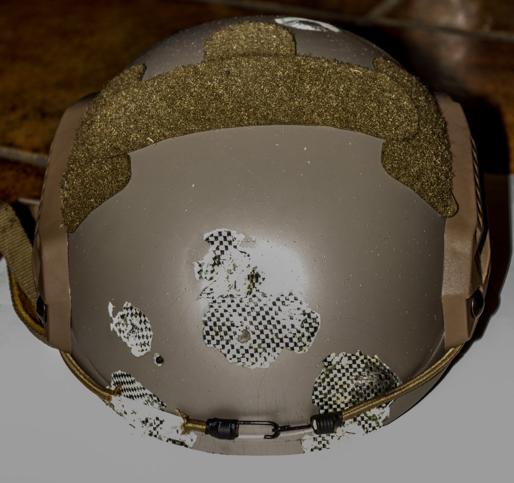

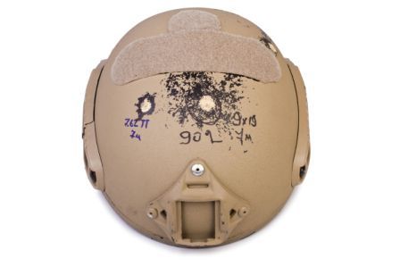

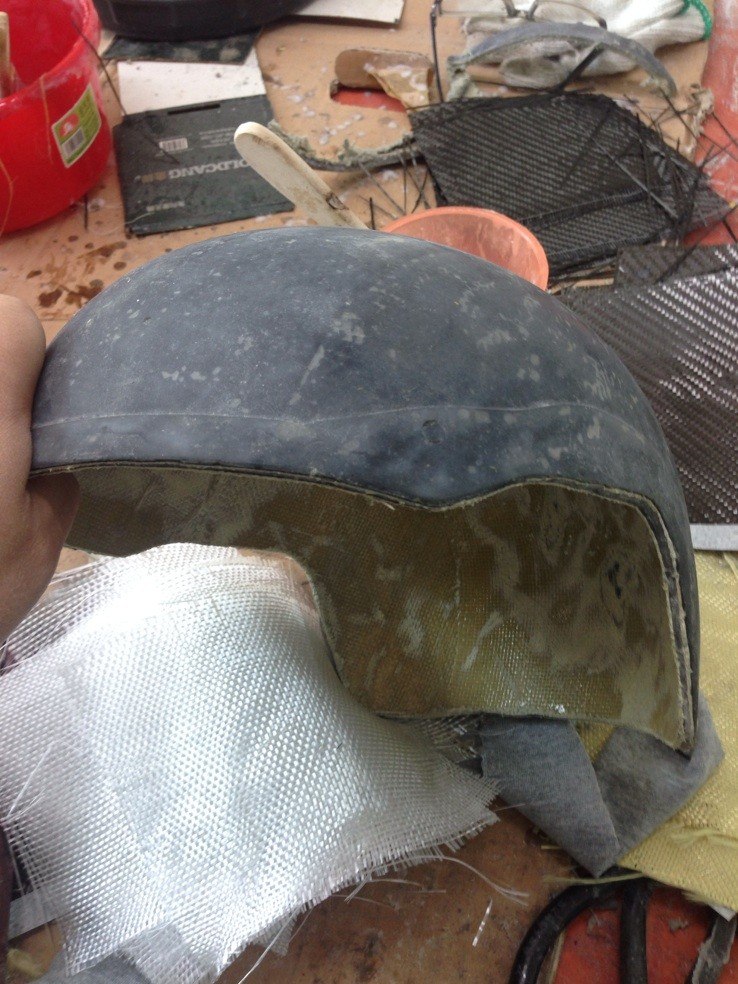

    Встречал еще в феврале эти каски на Алибаба.ком вместе с чисто китайскими моделями - все-таки терзают меня смутные сомнения насчет их боеспособности- что в принципе видно на фото- внешний слой краски после выстрела отслоился - а если это кевлар, то влагу он ой как не любит. Не понятное дело что каску после попадания нужно менять, но такое качество защитного слоя говорит о том что стукнул ты ее об оброню при дисантировании - и все бери закрашивай.
    И это явно не единственное на чем китайцы сэкономили.

    На европейцах он тоже отслаивается после выстрела

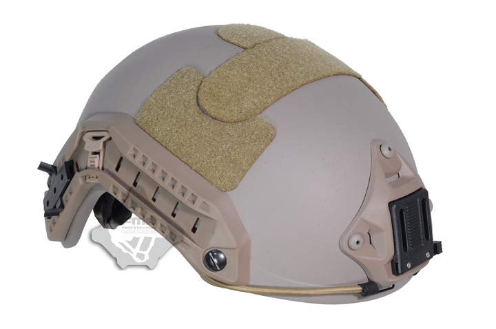

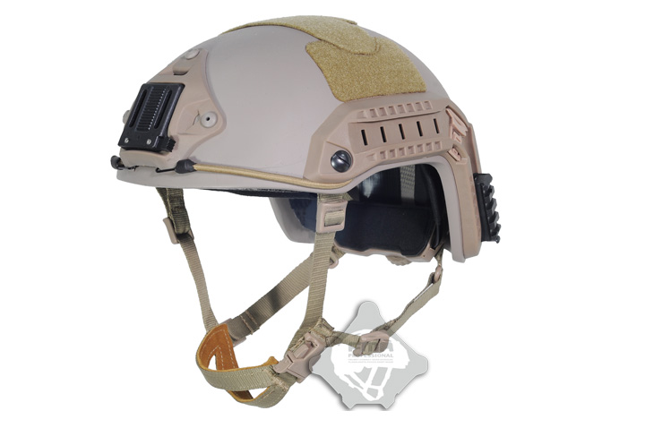

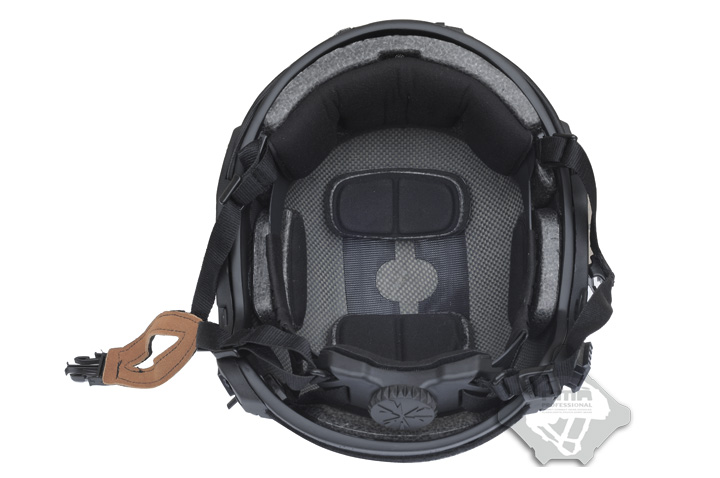

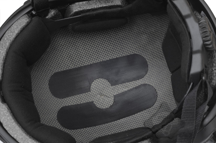

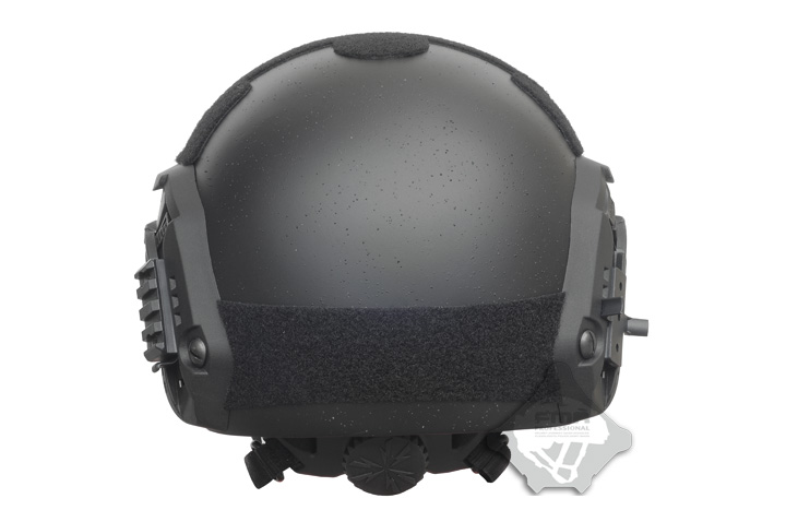

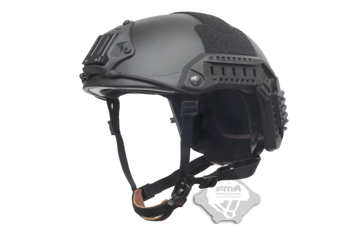

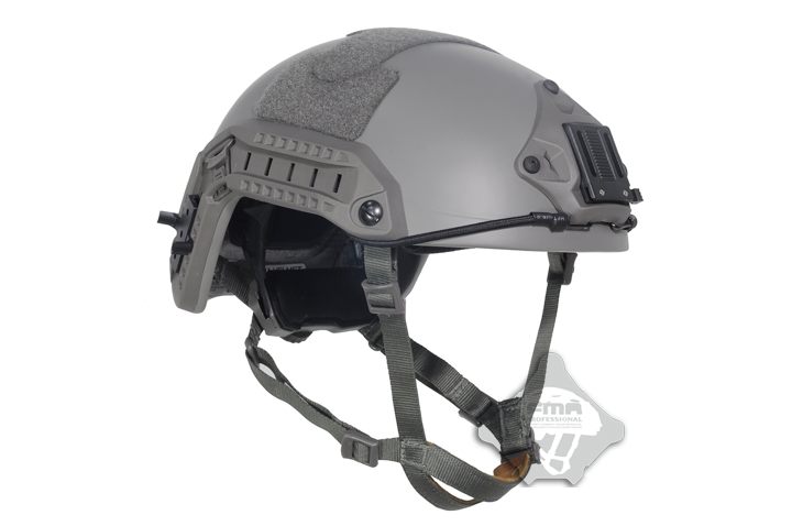

    Нет. Я мажор. Взял себе Fasthelmet Maritime
  9. groza33
    groza33 Gefreiter
    385
    Львов
    внешне красив. а ушки и виски неприкрыты, это ничего?
  10. Erwin_Riefkogel
    Erwin_Riefkogel Erik für immer
    9.868
    ОЗСП "АЗОВ"
    Это не пехотный шлем. Это для спецуры. "Ушки" срезаны для применения активных наушников.

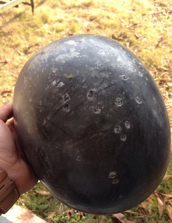

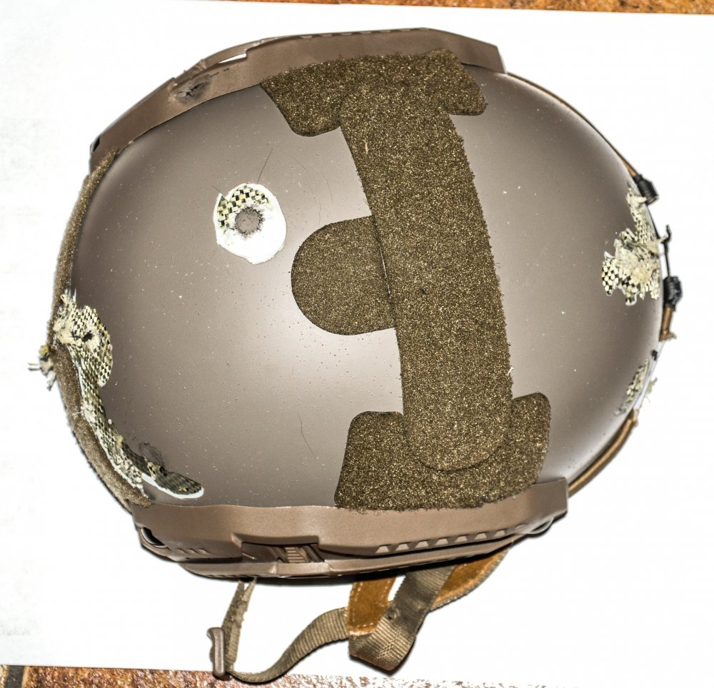

    Это результаты обстрела от производителя.
    Скорее всего стреляли какой то дробью или мелкашкой.
  16. Erwin_Riefkogel
    9.868
    ОЗСП "АЗОВ"
    Вот тестовый обстрел.
    Что по нему пишут
    К тесту есть вопросы.
    1-й зачем было пробовать на бронебойный патрон? 3-й класс защиты на него не рассчитан.
    2-ой вопрос - по тексту я так и не понял чем, кроме бронебоя шлем еще был пробит. Автор пишет, что 9х19(ПЯ), 9х21, 7,62х55 шлем не пробили.

    Если по тексту, то китай испытывали только: "Травматический ПМ, ПМ, АПС, Форт."
    Всё, что с текстом про патроны - относится к какому-ту кевларовому шлему: "Вот для сравнения, отстрел кевларового шлема(фото 8,9)."
    Фотки не все, было бы понятнее.
  18. Erwin_Riefkogel
    9.868
    ОЗСП "АЗОВ"
    Бинго. Ты прав. Я протупил. Теперь понятно.
    Вот недостающие фото.
  19. vag
    vag Schütze
    Понял, не берем. Эх, а так хотелось счастье задаром... ;)
