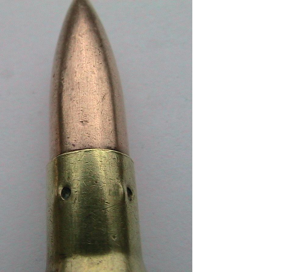

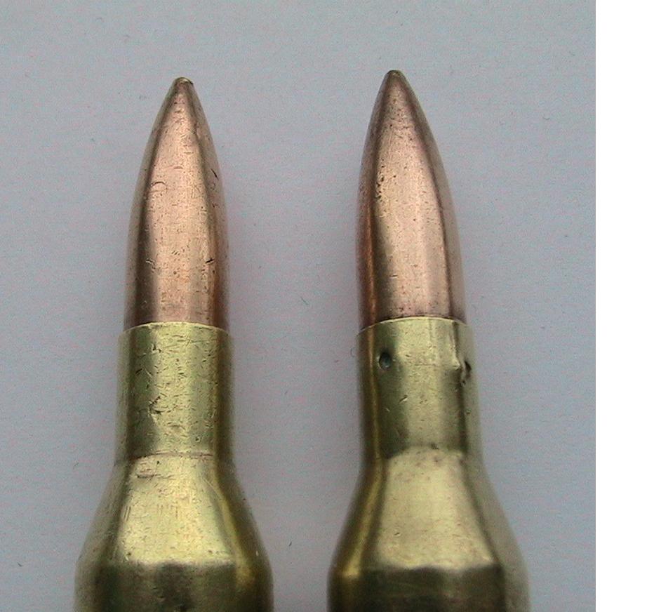

    Приветствую знатоков.
    Два образца ММГ патрона 6.5х54 R различаются наличием кернения - у одного кернения нет, у другого есть, но какое-то странное - очень похоже на нечто самопальное. Четыре точки под 90 градусов одна от другой по цилиндрической поверхности дульца гильзы, из них три на одинаковом расстоянии от дульца, а одна - ближе к срезу дульца"; кроме того, удары ( или надавливания ) были направлены не к оси гильзы, перпендикулярно поверхности в точке кернения, а немного под углом - что вызвало появление с одной стороны ( всегда с одной и той же, слева, если смотреть на фото ) точки "холмиков" металла.
    Такой кернёный образец - единственный, все остальные наблюдавшиеся образцы гильз и ММГ патронов данного типа были некернёными.
    Вопрос: что это за кернение? Самопал при некоем самостоятельном снаряжении, или это такое некое штатное кернение необычного вида?

    Скорее всего "самопал". Клейма на гильзе какие?

    Клейма одинаковые - 188 58

    Тогда точно "самопал" - кустарное переснаряжение (кернение выполнено достаточно коряво). Видно, что кернер смещался в процессе.
