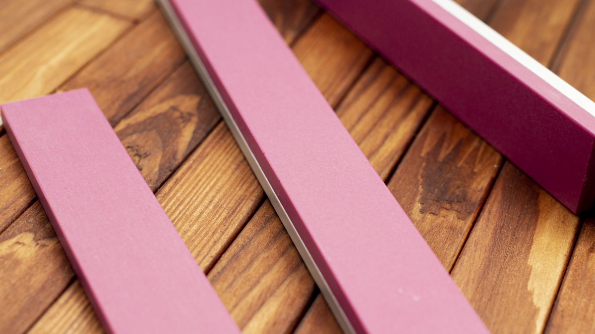

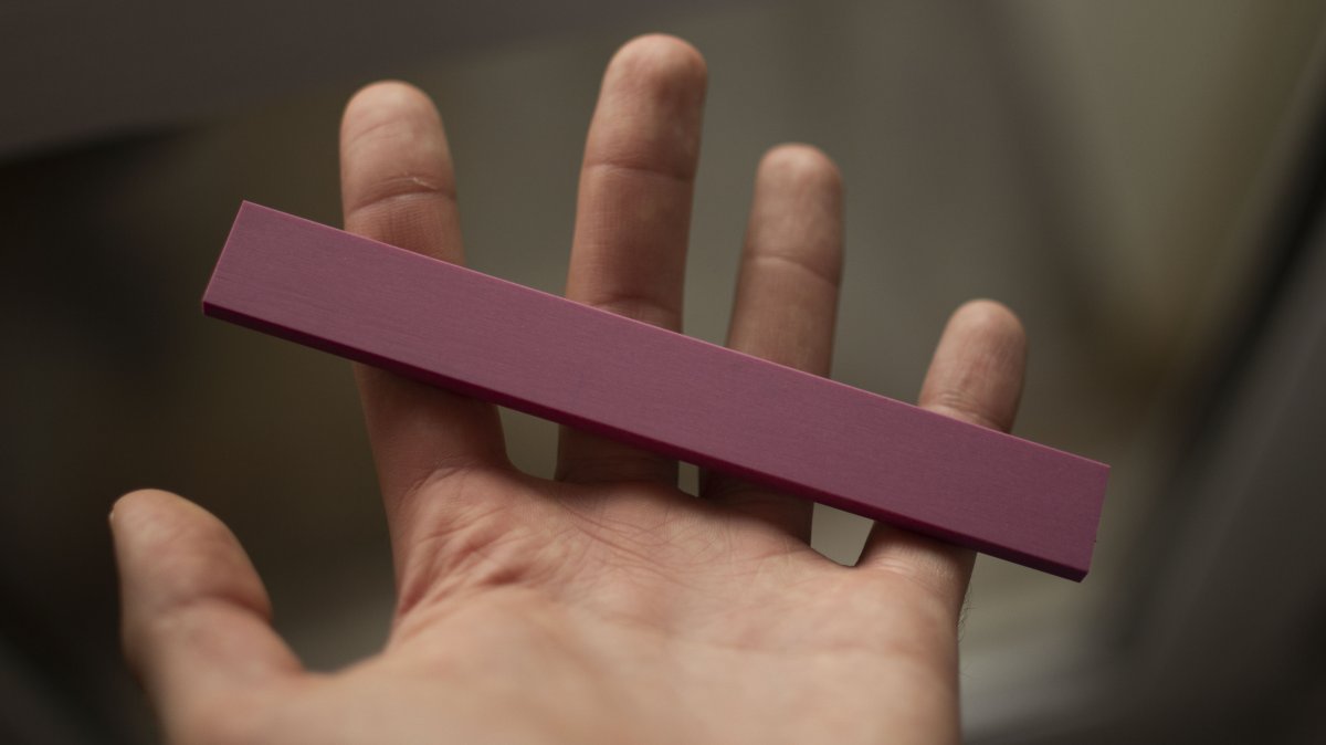

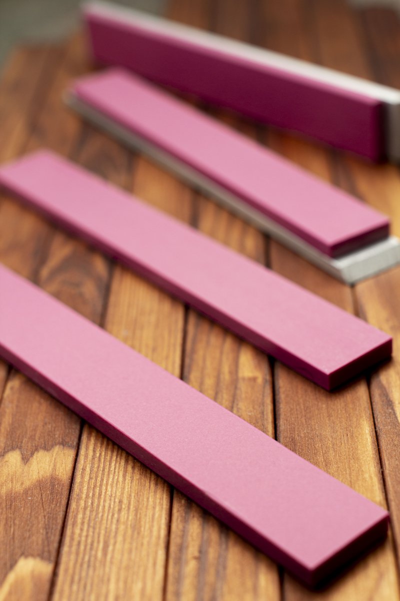

    Приветствую ценителей острых ощущений!)
    Сегодня осмелюсь предложить вам качественной спеченной керамики, доведенной мною особым образом.
    Абразив этот я предлагаю в качестве разумно-достаточного финиша для ножей из любых сталей, обеспечивающего инструмент агрессивной, но при том довольно тонкой и стойкой кромкой.
    Удачное сочетание свойств РК, финишированной керамикой, обусловлено импликационной структурой абразива, в котором нет связки, а зерна как бы "врастают" друг в друга. Подобной структурой обладает большинство натуральных камней, в частности Арканзас, на замену которому керамика и разрабатывалась. И структура эта более всего проявляется в довольно грубых притирках, позволяющих ей работать на полную. Именно таким образом я и подготавливаю данные камни, не выглаживая поверхность до малоабразивного состояния с унылой работой и скучным результатом.
    Данный камень обладает следующими свойствами в моем варианте притирки:
    - Высокая скорость работы
    - Полная всеядность. С одинаковой скоростью кушает как мягкую нержу, так и высоколегированные суперпорошки (вплоть до рексов с максаметами)
    - Крайне высокая стойкость к выглаживанию. Выше, чем у суперабразивов.
    - Риска, примерно сопоставимая с твердыми синтетиками зерном м10.
    - Отсутствие проблем с заусенцем (которыми часто грешат керамики в чересчур тонкой притирке)
    - Отличная однородность работы и отсутствие паразитной риски
    - Удачное сочетание агрессии, тонкости и стойкости получаемой РК (стойкость выше, чем после других синтетиков, но все же ниже, чем после натуральных камней).
    Камень идет с одной притертой стороной. На второй - хороший и ровный заводской плоскошлиф (он тоже вполне себе неплохо работает, но мне не понравился рез после него). Фаски сняты на обеих сторонах.
    В качестве СОЖ я рекомендую использовать оливковое масло или олеиновую кислоту. А так же напоминаю о необходимости держать малое давление и не перерабатывать.
    В итоге, рекомендую эту керамику как новичкам, так и опытным коллегам, желающим достигнуть качественного результата коротким заточным циклом. Я сам, после долгих экспериментов с притиркой, остался очень доволен работой камня, и применяю его как по определенного рода ножам, так и по некоторым конкретным сталям, как самый оптимальный вариант. Более целесообразный, чем нат. камни или другие синтетики. Поэтому, спешу поделиться этой радостью с коллегами по скромной цене.
    Размер - 150*20*5 (мм)
    Цена - 320 грн/штука
    Отправка Новой почтой по Украине за счет покупателя.

    Хотелось бы больше информации о самой керамике. Производитель? Не Гриндермана случайно? На фото цветопередача невнятная - надеюсь не "рубин" с Али.....
    Dandelo подобається це.
  14. Продавец Dandelo
    Dandelo Obergefreiter
    114
    Ну да, снимал с месяц назад еще с прошлой пачки в пасмурный дождливый день, и фото не сильно продажные, но что было) Надо будет обновить значит
    Нет, не Гриндерман конечно, то с РФ камни, и я к ним отношения не имею. Более того, они вроде как с завода вполне оптимально доведены, но я лично не пробовал, не скажу...
    Тут завод китайский естессно, иначе про человеческую цену и речи не шло бы - я ж потом довожу вручную их, на притирах. Мех обработка тут, имхо, не даст такой поверхности. Все как и с натуралами в этом плане.

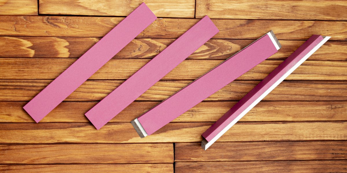

    Итак, в связи с прекрасной вестью о востановлении отдела продаж, имею возможность сообщить - камни в наличии, в том числе на бланках) Пока что, на радостях от восстановления этого раздела, предлагаю по все тем же 320 грн\штука)) На бланке +35 грн.

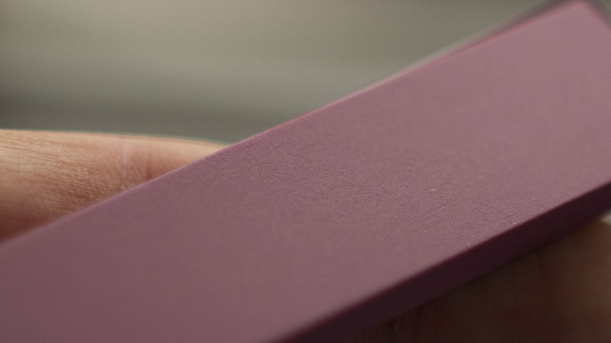

    Сделал пару фото в солнечный день, обновлю, они более информативные
