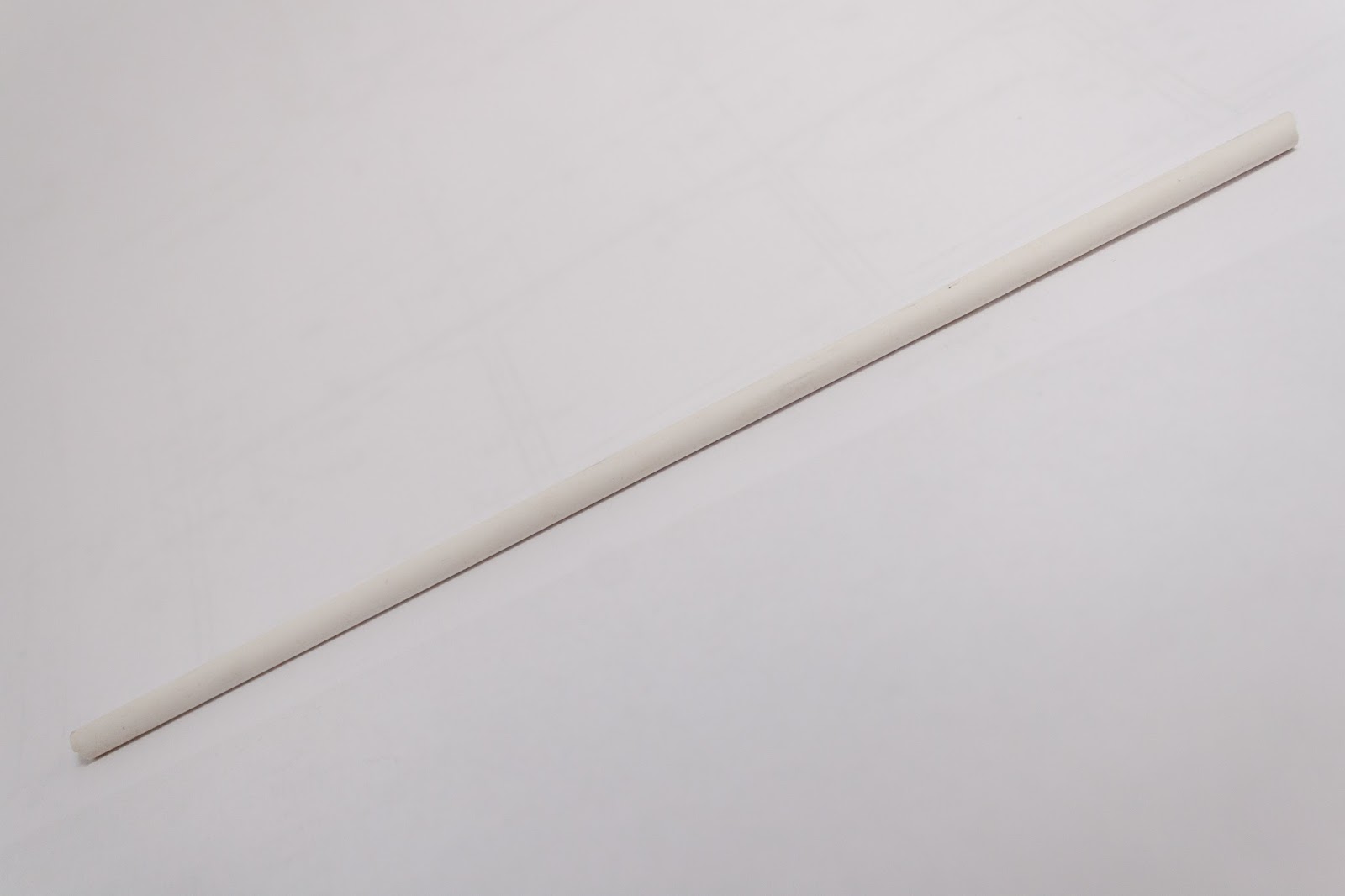

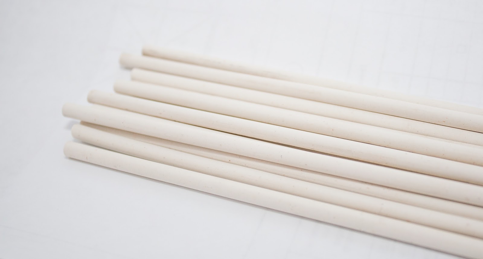

    Здравствуйте.

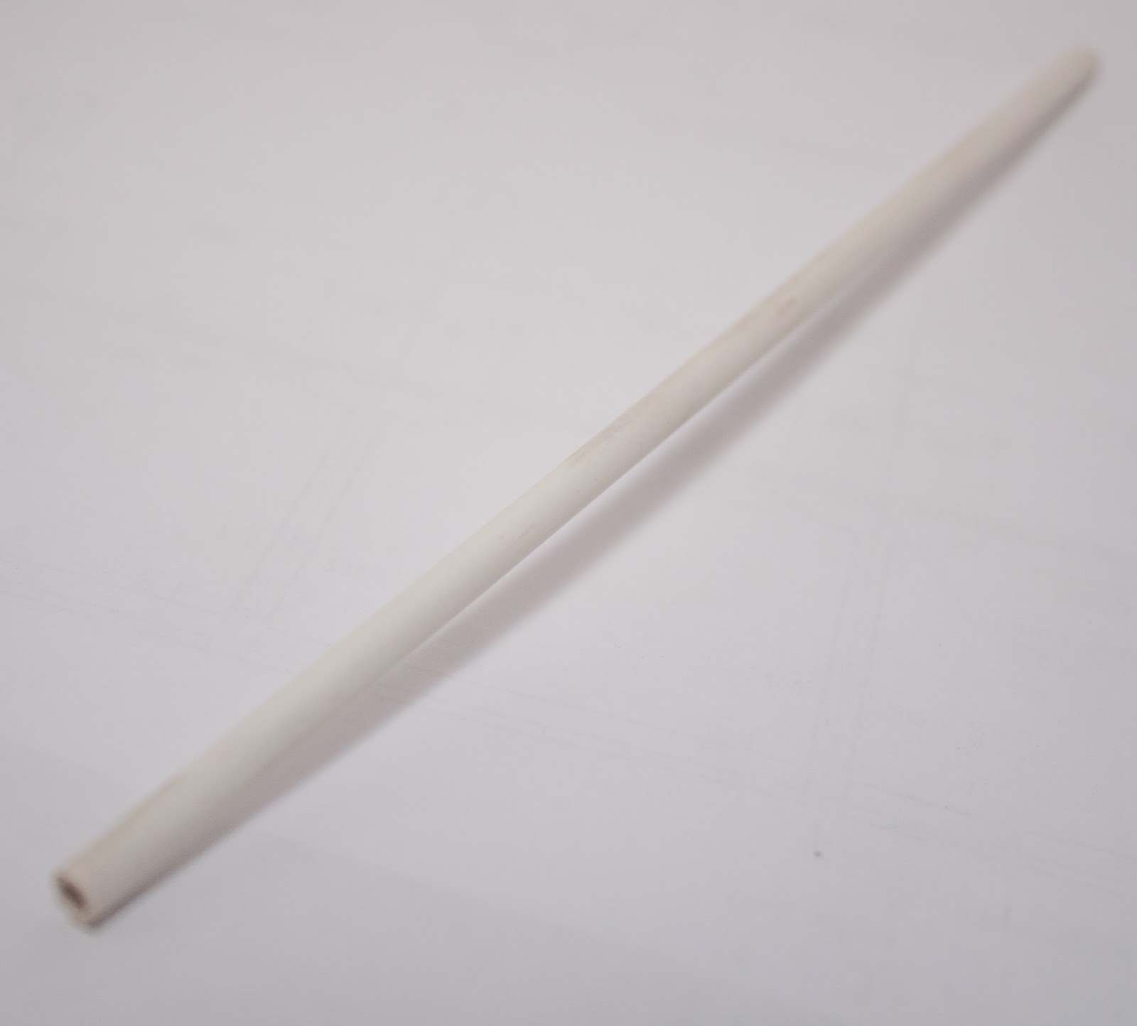

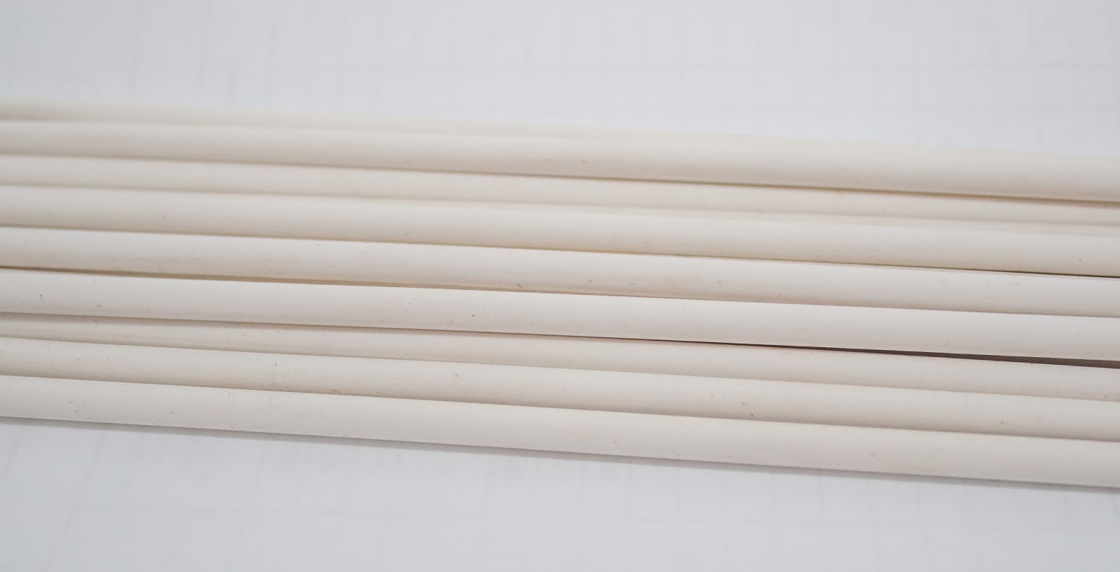

    Продам керамические трубочки для походных и с некоторой натяжкой кухонных мусатов, изготовления точилок типа "триангл".
    Можно использовать как есть, а можно изготовить свое, оригинальное изделие.
    Длина 300мм в плюсе 1-10мм, диаметр наружный 5мм, внутренний 3мм.
    Цена - 40грн./шт., кому нужно, могу порезать, +2грн. за один рез.
    Поверхность керамики равномерно матовая, без наплывов. При сравнительном, визуальном анализе чистоты поверхности по результату работы на мягких (мусатных) сталях, могу сказать что чистота поверхности где то как от камня ~1500 грит. (М10).
    На твердых (60-62 HRC), разглядеть риску не получилось, поверхность сильно зеркалит.
    Трубочки НЕ идеально ровные, имеют незначительные отклонения от прямой линии, которые в прочем не влияют на их рабочие качества, но это должно быть учтено при выборе диаметра прутка, если кто то захочет заармировать трубочку металлическим прутком.
    Я не армировал, использую как есть, на кухне, в гостях если требуется (просят) и на природе.
    Поправить можно нож с твердостью до 62 единиц включительно. При чем на ножах с твердостью 60-62 HRC работает именно как мусат, съем металла мизерный, можно сказать что его нет, поверхность после работы - зеркало, разглядеть риску в мою оптику я не смог, но она в любом случае есть, это ощущается по резу, рез становится более агрессивным.
    Естественно на ножах с такой твердостью выправить сколы и большие замины, а так же исправить плохую заточку не получится, но поправить хорошо заточенный нож от состояния "режет газетку" до состояния "бреет с отскоком" легко.
    На ножах с твердостью 54-58 HRC работает как хороший керамический мусат, очень незначительный съем металла присутствует, выправить небольшие замины и исправить небольшие огрехи заточки до состояния "бреет с отскоком" - без проблем.
    По процессу, все как обычно, есть много видео о том как нужно работать на мусатах.
    От себя могу сказать, нужно найти (поймать) правильный угол, который обеспечит выход на кромку но не завалит ее, давление, особенно по окончания работы, должно быть минимально возможным, представьте что мусат это ваша рука которую вы бреете, давите соответственно, чтобы не сбрить кожу).
    Не спешите, берегите пальцы!
    При небольшой тренировке это "искусство" постигается очень быстро. У меня даже жена умеет пользоваться мусатом))).

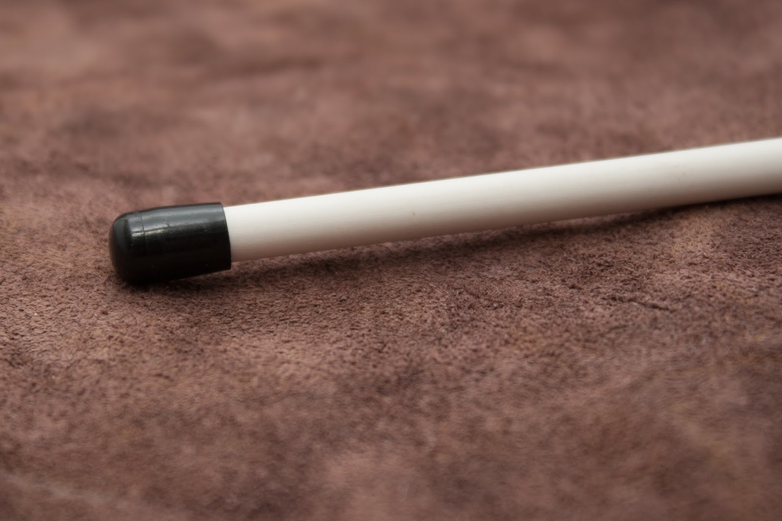

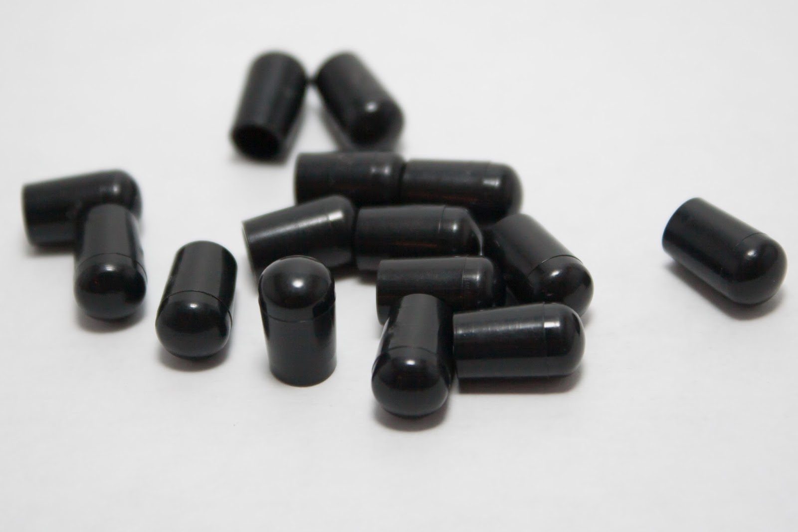

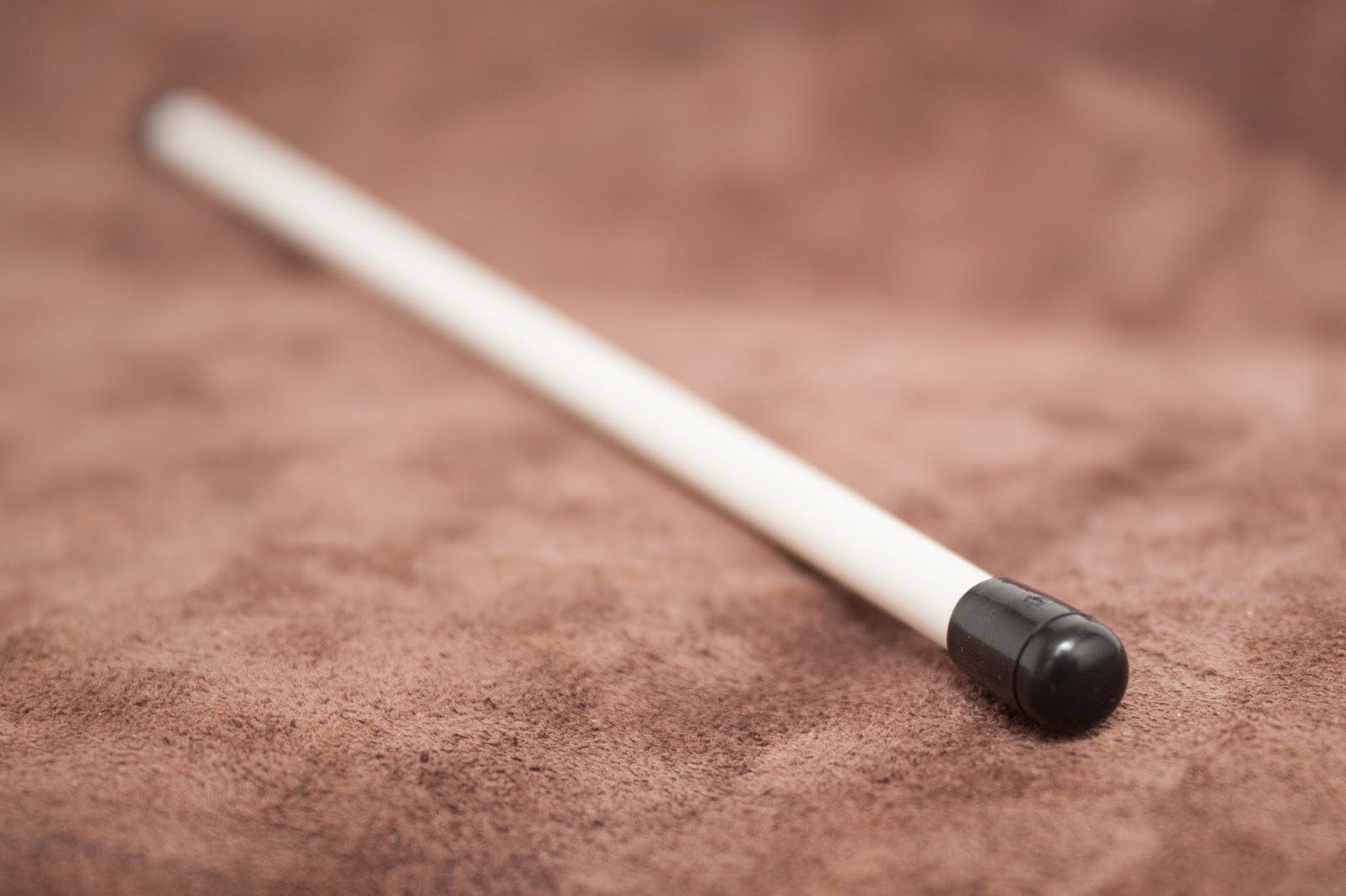

    К трубкам в наличии есть заглушки, выглядят вот так.
    Цена 2грн/шт. (отдаю по себестоимости, отдельно от трубочек не продается), при заказе пожалуйста уточняйте количество нужных Вам заглушек.
    Заглушки садятся довольно туго, это хорошо, потому как держаться надежно, но одевать нужно аккуратно, чтобы "с дуру" не сломать трубку, легко одеть заглушку можно постукиванием по ней столовой ложкой.
    Если кому то нужно, одеть заглушки могу сразу.
    Вот такой мусатик получился у меня, внутри залил эпоксидкой, чтобы увеличить прочность и поставил заглушки.

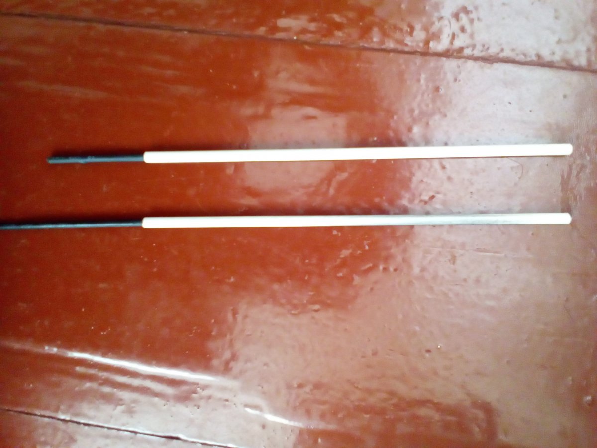

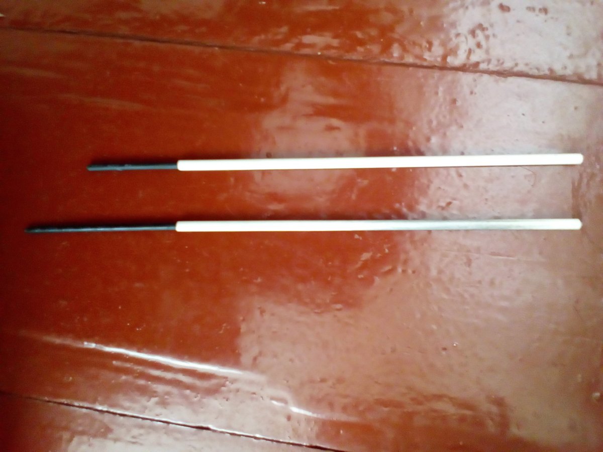

    На всякий випадок заармував електродом 3. Вийшли мусатики с тоненькою ручкою (на яку потім дороблю дерев'яну), який з легкістю править ножі.
    Ще раз дякую.
    P.S. Пальця все таки порізав((
    G-E-K подобається це.
  19. Максим3687
    Максим3687 Obergefreiter
    52
    Черновцы
    Якби ви ще й фото виклали, було би цікаво глянути. Дякую.
  20. vvkiril
    vvkiril Stabsfeldwebel
    1.565
    Вінниця
    Фото не дуже якісні, з телефона.
    Тіпа ручку на перший час я покрив термоусадкою.
    prust та G-E-K подобається це.
