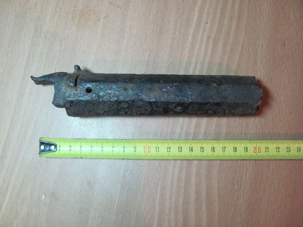

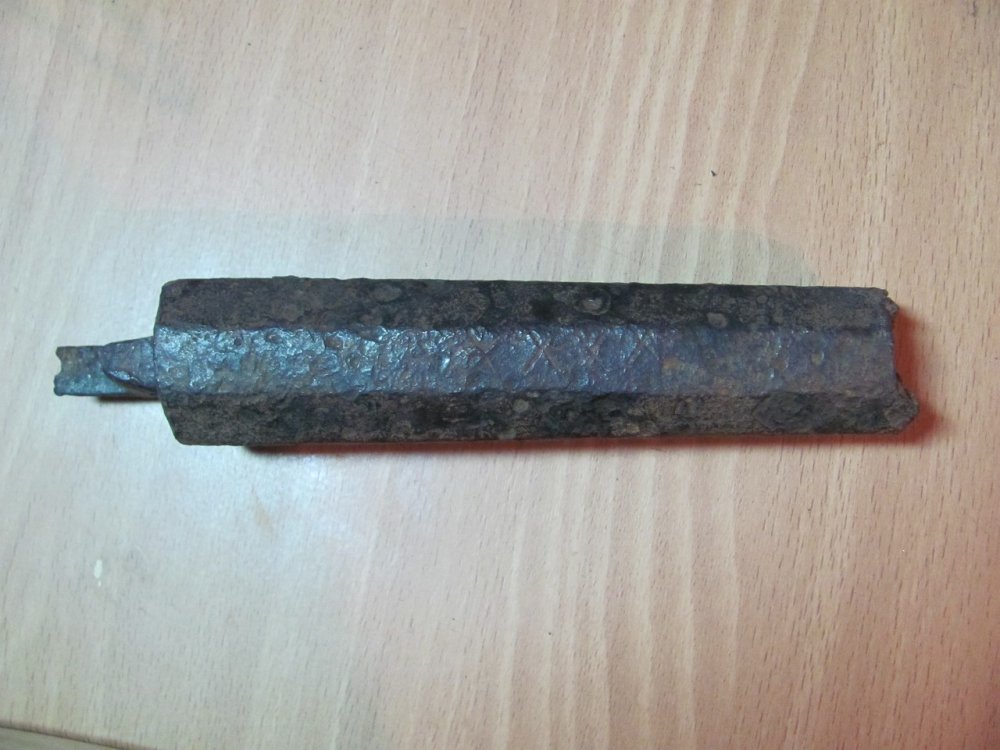

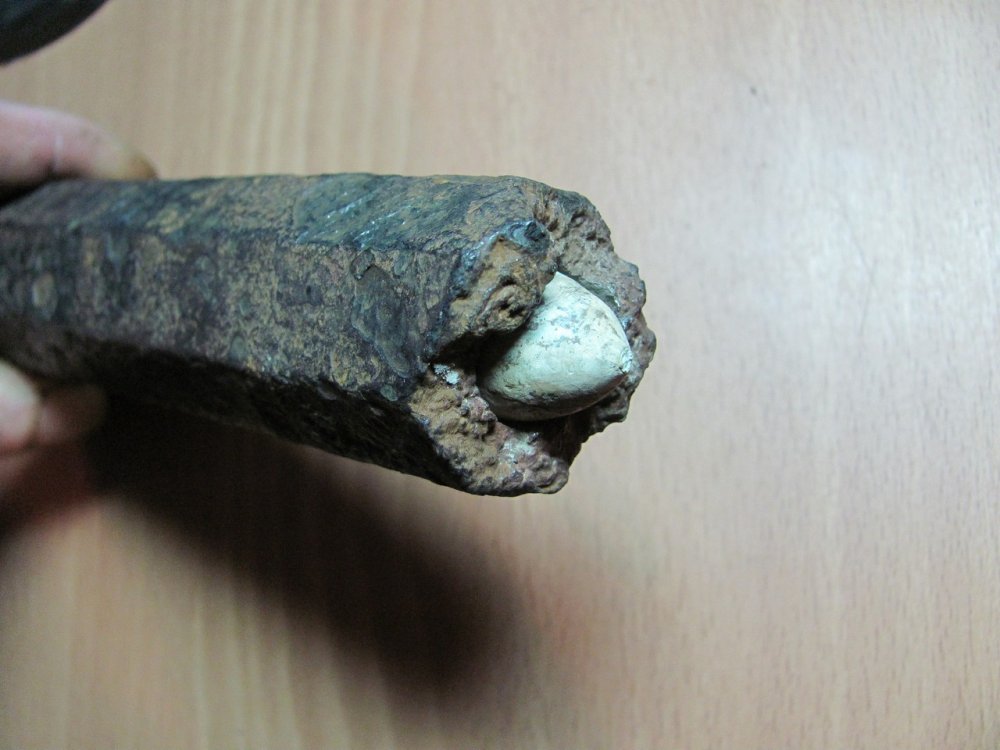

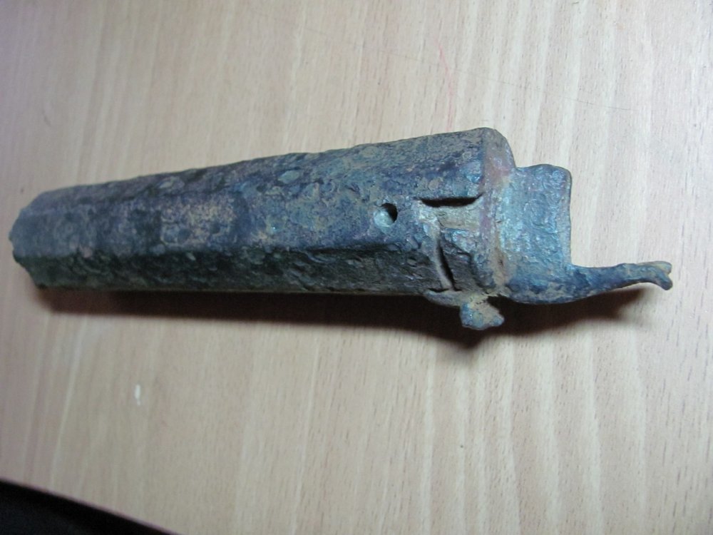

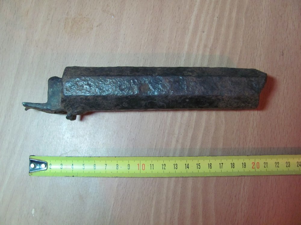

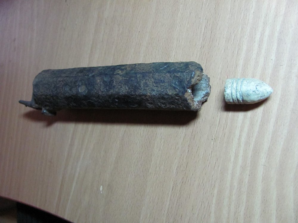

    Приветствую, камрады! Сегодня была поднята эта вещь, которая была подозрительно похожа на казенную часть дульнозарядного гладкоствола. Чистка и промер диаметра канала(18,5мм), и по случаю имеющейся пули(18мм), а также шестигранная кованая форма, рваный срез(чугун), и плавное сужение в сторону ныне отсутствующего окончания ствола эти подозрения только усилили. Имеется боковое запальное отверстие, а так же прорези(возможно) под полку. Тяжелый, кило 2 точно, толщина стенок на срезе - 8мм. Просьба прокомментировать, а так же, если это все-таки часть оружия, поделиться ссылкой на его первоначальный вид.

    да. именно то что вы написали.

    Там на одной грани выбито 5 крестообразных насечек - на 3 фото видно.Что они обозначают? И с какой стороны была полка - слева или справа?

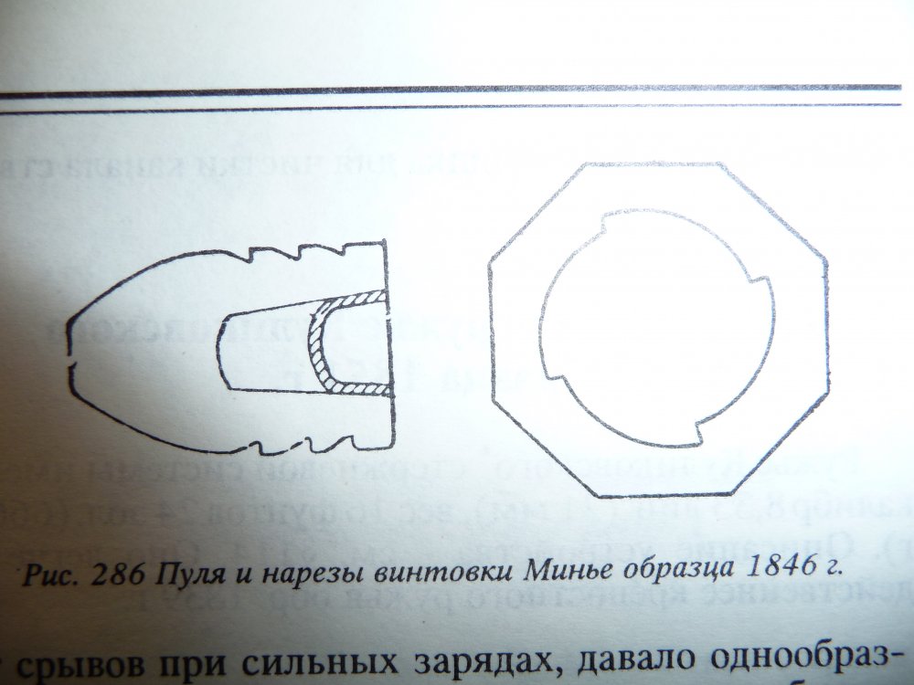

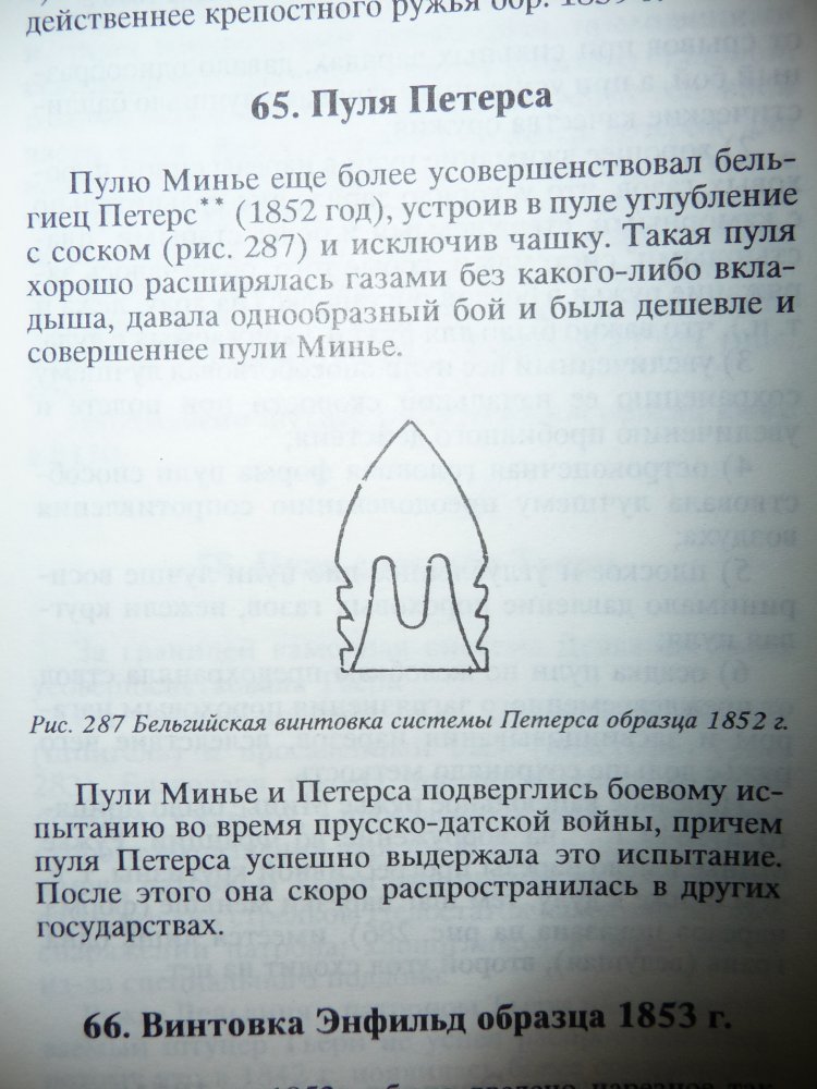

    Полка должна быть с права. Если в донышке пули есть конический колпачек то это пуля Минье.
    Если углубление с соском в центре то это Петерса. 18-18,5мм соответствует 7 ми линейному калибру.
    Ищи информацию по;
    Кремнёвые ружья - пехотное -1805г.
    - пехотное - 1808г.
    - драгунское - 1809г.
    -гусарское - 1809г.
    -конно-егерское -1817г.
    Такого калибра были и пистолеты.
    Смущает только материал (чугун). Попробуй посмотреть цвет искры от точильного камня.
    Яркая искра - сталь, тусклая - чугун.

    У меня на фото пуля Петерса(с шипом внутри), есть и Минье, но они с 4-мя нарезами и калибром поменьше. А в стволе нарезов нет. По поводу чугуна - слом характерен для стали с повышенным содержанием углерода( твердый, но хрупкий).
