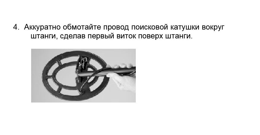

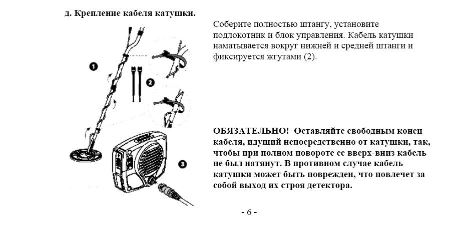

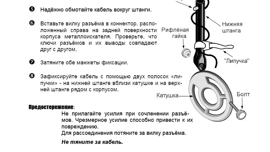

    Блин раздули ... V.Strelok все верно Вы на видео рекомендуете . Просто многие не обращают внимание на штатные инструкции к своим МД и не знают :
    - зачем стяжки для кабеля в комплекте
    - как правильно положить кабель вокруг штанги итд
    Респект за видео которое касаеться всех катушек . В прикреплении пару скринов с разных мануалов - делайте выводы а Нелл в этой ситуации не приделах .:beer:

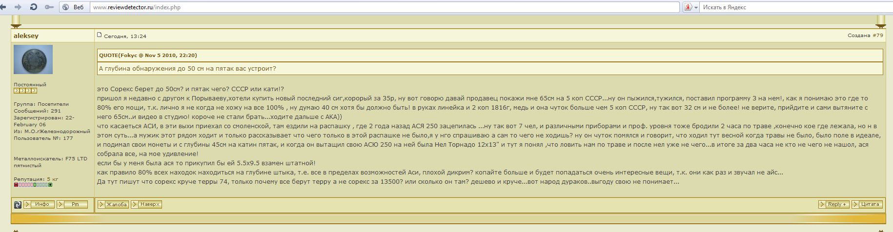

    Вот топик интересный сегодня на ревьюхе человек написал:
