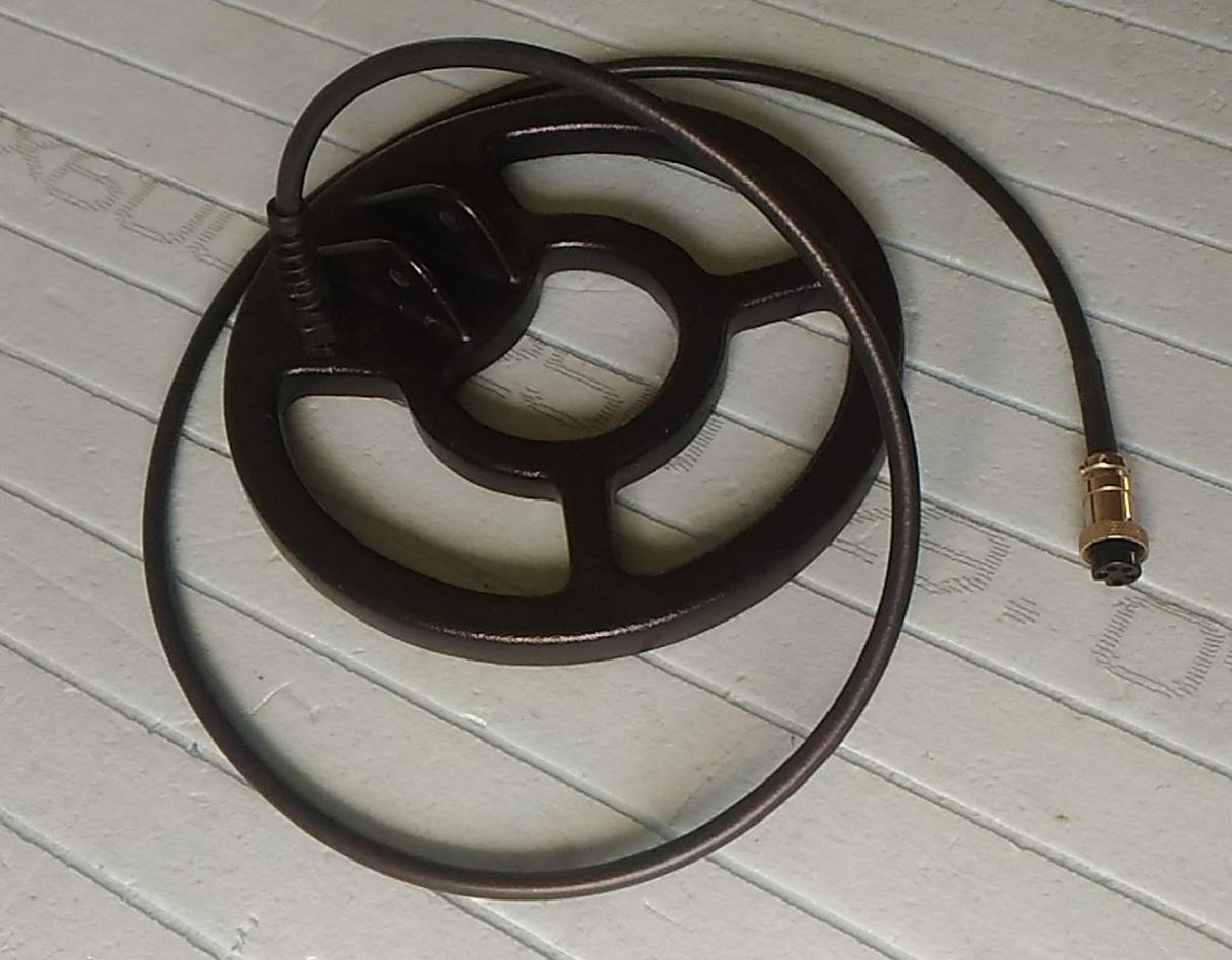

Катушка моно, диаметром 20 см., к Golden Mask 4.
Тема у розділі 'Котушки, рамки, помножувачі глибини', створена користувачем Хиля, 29 лип 2021.
  1. Продавец Хиля
    Хиля Oberfeldwebel
    962
    Катушка совместима с катушкам от четвёртых Масок, с ТХ около 0,75 мГ.
    Цена 1500 грн.
    Находится в Хмельницкой области.
    Отправка Новой почтой.
    Оплата: на карту Ощадбанка или наложенным платежом с предоплатой 150 грн. на карту Ощадбанка.
    Особенности работы с Маской и маскоподобным МД.
    1. Немного другая озвучка железа из-за чуть лучшего качества дискриминации свойственного моно датчикам, по сравнению с датчиками ДД. Попросту - немного меньше железок оцветняет. Также из-за того что переливы звучания у моно датчика менее "выразительны", по сравнению с ДД датчиком, труднее отличать гильзы от монет. Обрывки от алюминиевых водочных крышичек, фольгу и подобное, за полчаса научился отличать от монет и целых водочных крышичек, при тестировании в городском парке. Монеты от целых алюминиевых водочных крышичек, не научился отличать.
    2. Моно датчик имеет узкую зону максимальной чувствительности, что является преимуществом, во время поиска на распаханых хуторах, среди железок.
    3. Моно датчик сильнее слепнет на мелкие цели лежащие возле железок, по сравнению с ДД датчиком такого же диаметра.
    4. Моно датчик имеет намного лучшую чувствительность к мелким кусочкам золота, чем такого же диаметра ДД датчик, при этом имея на крупные цели меньшую чувствительность, чем ДД датчик. По этой причине стоит проверить територии с находками ч.к. к.р., моно датчиком.
    Моно датчик имеет неплохую чувствительность к тонким золотым изделиям. Преимущество моно датчика над датчиками ДД, сильно проявляется если мелкие золотые изделия расположены вертикально.
    Возможно, что наиболее эффективным будет использование моно датчика, не на сильно замусоренных местах, а для проверки мест с находками ч.к. к.р., даже если они не замусоренны железом, потому что моно датчик может увидеть мелкие золотые цели, которые не смог увидеть ДД датчик.
    На видео показано какую чувствительность к тонким низкопроводящим целям имеет моно датчик. Можете сравнить со своей Маской.
    При покупке датчика, можете выслать мне Маску, чтобы я проверил как он работает с Вашей Маской, и более точно настроил Маску на датчики, если это нужно. Детали нужно обговаривать отдельно.
    Если есть вопросы о моно датчиках и Масках, пожалуйста звоните - нуль 9 7 шесть 2 9 09 3 1, или пишите в личку, или задавайте в коментариях на Ютюбе.

  2. dominator343
    dominator343 Stabsfeldwebel
    1.180
    Украина, Бровари
    Хорошие показатели на мелочь! С 5" DD чуйка на такие цели не хуже, но и глубина меньше. Под воду эту катушку можно?
    Хиля подобається це.
  3. Продавец Хиля
    Хиля Oberfeldwebel
    962
    Катушка герметичная, кроме разъёма.
    С ДД 15 см. не сравнивал. Преимущество моно над ДД такого же диаметра, сильно проявляется именно тогда, когда цель тонкая, и стоит в грунте вертикально. Если тонкая, но лежит плашмя, то при соответствующей ориентации маленького датчика ДД можно достичь лучшей глубины, ведь моно датчик выдаёт медленно изменяющийся сигнал, по сравнению с ДД датчиком, а Маски имеют небольшую чувствительность к медленно изменяющимся сигналам.
    Хорошо что Вы напомнили мне о особенности этой катушки. Уточняю.
    1. Этот датчик был сделан для работы на тяжёлых грунтах, поэтому он имеет относительно "мягкое" сведение, чтобы тяжёлый и мокрый грунт не слишком сильно разбалансировал датчик. Отсюда, меньшая чувствительность к целям, чем у датчиков с "острой" реакцией на разбалансировку грунтом, но и мокрый грунт намного меньше влияет на работу Маски с таким моно датчиком, чем с высокочувствительным.
    2. У моно датчика острее настройка на грунт, чем у ДД, поэтому нужно чаще чем с ДД, проверять, не реагирует ли МД на грунт.
    kopboy78, Petrkum Petrkum, hitman та ще 1-му подобається це.
