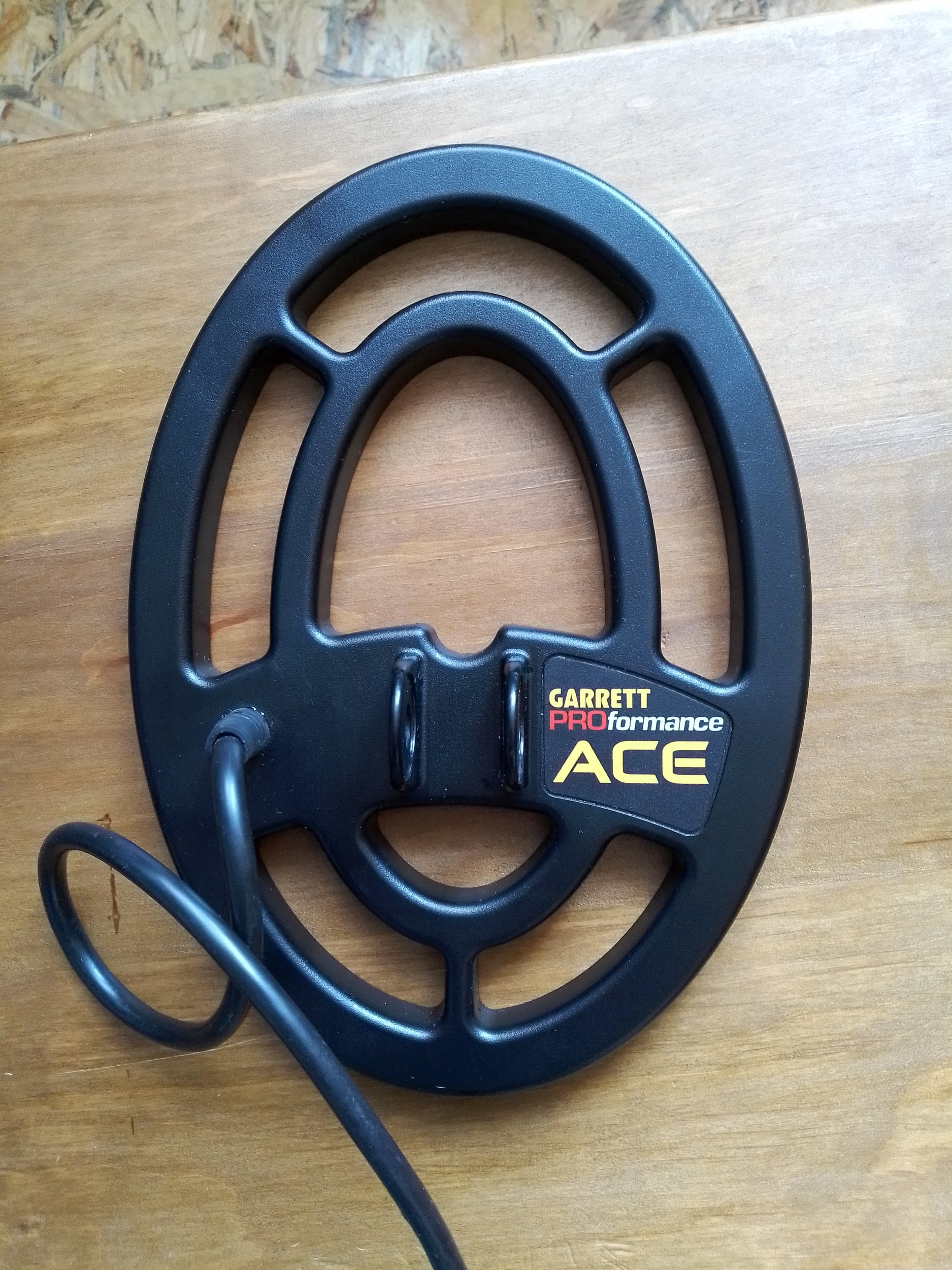

    Вітаю.Купив нову катушка на Асе 250 осінню 2021 року .Пару раз выходил.Для того что бы не было фантомных звуков .глюков и завываний приходится убирать чуйку на три кубика.После этого все нормально.До этого на катушках которые были убирал один кубик и все было ок.Брак?ремонтировать,?Она и так не глубокая а тут надо сразу три деления убирать

    китай или оригинал???

    На віоліті купляв.як завжди оригінал пишуть,:)

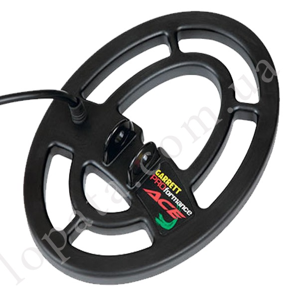

    Можу помилятися, но оригiнал виглядае так

    Ви не помиляєтеся..

    Вітаю. Спробуйте при включенні тримати кнопку ввімкнення, поки прилад не відкалібрується під катушку. блок скине на заводські налаштування і подасть звук,тоді можете відпустити кнопку ввімкнення. В ютубі пошукайте відео як скинути асю на заводські налаштування при зміні датчика. І ця катуха теж оригінал. Колись в 2005 була така наклейка,зараз така. Просто "спаруйте" її з блоком

    Ошибаетесь. Желтый прин (как у автора) используется с 2017 года.
    У вас оригинальная катушка, просто у нее разбаланс.

    на датчику вказано Garrett, тому це оригінал.Китай не може робити під брендом Гарретт,бо це порушення авторських прав і суди. На китайських аськах вказано Райдер.
