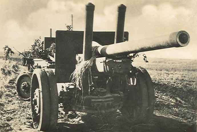

    Добрий вечір , шановні форумчани . На неіснуючому з 60-х років хуторі викопав ось таке колесо . Резину дядько зрізав напевно на підошви до чобіт . Думаю , що це каток від танка , але не знаю якого . Хто в курсі , підкажіть . Ну а також , чи може бути цікаве на ауці і скільки приблизно буде коштувати . Колесо не важив , але вага напевно більше 100 кг. На ступиці є дві пробоїни від куль , чи осколків . Не чистив , тільки помив водою , клейм не знайшов , можливо вони і є , якщо добре почистити .

    Як на мене , це лінивець від техніки РККА та виготовлений орієнтовно в 20-х 30-х роках минулого століття
    На танку МС-1 є лінивець схожої конструкції, однак це не він
    Збігів поки не знайшов, варто далі шукати
    Це особисто моя думка, можу помилятись

    Сначала подумалось что ленивец танка Т-24 но вроде не оно.
    Как на меня больше похоже на артиллерию, колесо от какой нить модернизированной пушки-гаубицы или арт передка.

    Да и на сельхоз не похоже:rolleyes:

    110% не сельхоз.

    Что-то явно довоенное и весьма интересное
    Если (теоретически) это окажется деталью от чего-то очень редкого (МС-1 или Т-24, к примеру), то автор сорвёт куш

    И как вариант, я бы ещё посмотрел в сторону польской бронетехники и советских полугусов 30-х годов

    Колесо викопане під Луцьком , до 39 року в нас була Польща , але польська техніка не повинна була би бути прострілена . В 41 році 124 стр. дивізія якраз в цьому місці вела серйозні бої з німцями .

    Может быть и эхом "польского похода" Красной армии в 1939 году, в том числе и на Луцк

    Бойові дії між Червоною і відступаючою Польською арміями велися.

    Получается, не стоит и исключать вариант польского происхождения детали

    Так , теоретично може бути і від польської техніки , але 99% , що це з техніки 124 стр. дивізії , яка якраз в цьому місці вела важкі бої . Дядько притащив це колесо додому виключно ради резини , коли резину зрізав , колесо закопав. Сьогодні попробував зважити , закотив через доску на напольну вагу до 130 кг , вага зашкалила і зломалась , це без ступиці . А з ПСВ це колесо випадково не може бути ?

    Нашлось это колесико, артиллерийский передок пушки-гаубицы А-19 обр.1931г. Очень нечастая артсистема.

    Да уж !!!! На пушки то никто и не думает !
    Я сам танки перелистал и не нашёл) с ув

    Или МЛ-20, на некоторых фото колеса на передке такие же.
